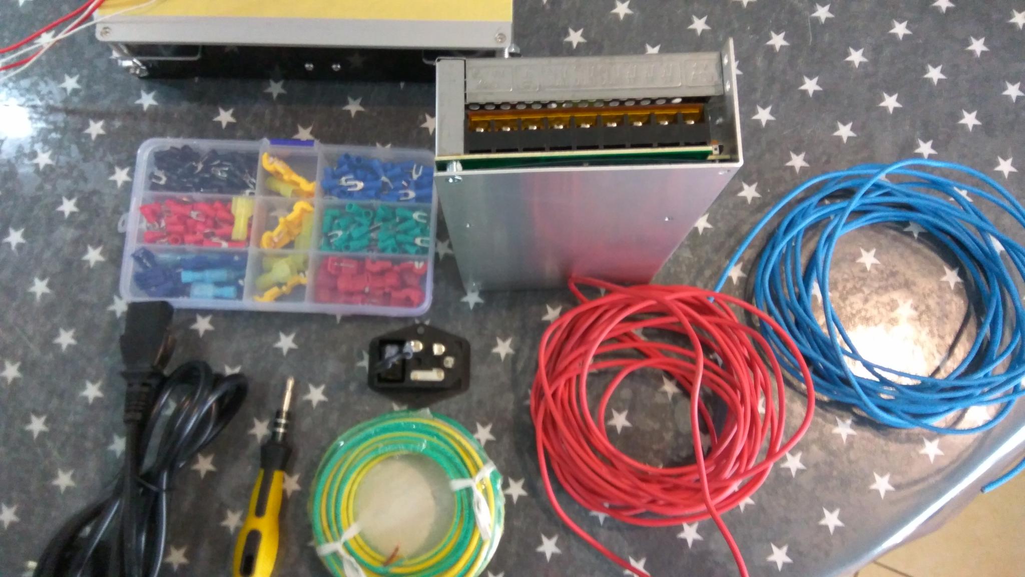

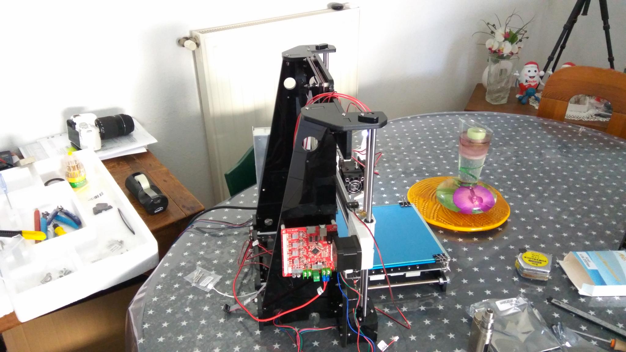

Bon ben voilà je passé au branchement, et j'y connais vraiment rien !!!!
Interrupteur
Nouveau câble ordi
Et mofset
Maeke stp !!!!! Au secours !
Est ce que c'est mieux de la monter
Complètement sans options !??

Déjà commences par le montage électronique le plus simple, autrement dit celui de la vidéo (fais quand même gaffe à la polarité du 12V sur la carte mère) pour vérifier que tout fonctionne, après on ajoutera.
D'autant que pour les modifications électroniques il va falloir que tu imprimes des supports.
http://vincentrobic.me/2017/07/21/interrupteur-imprimante-3d-anet-a8/

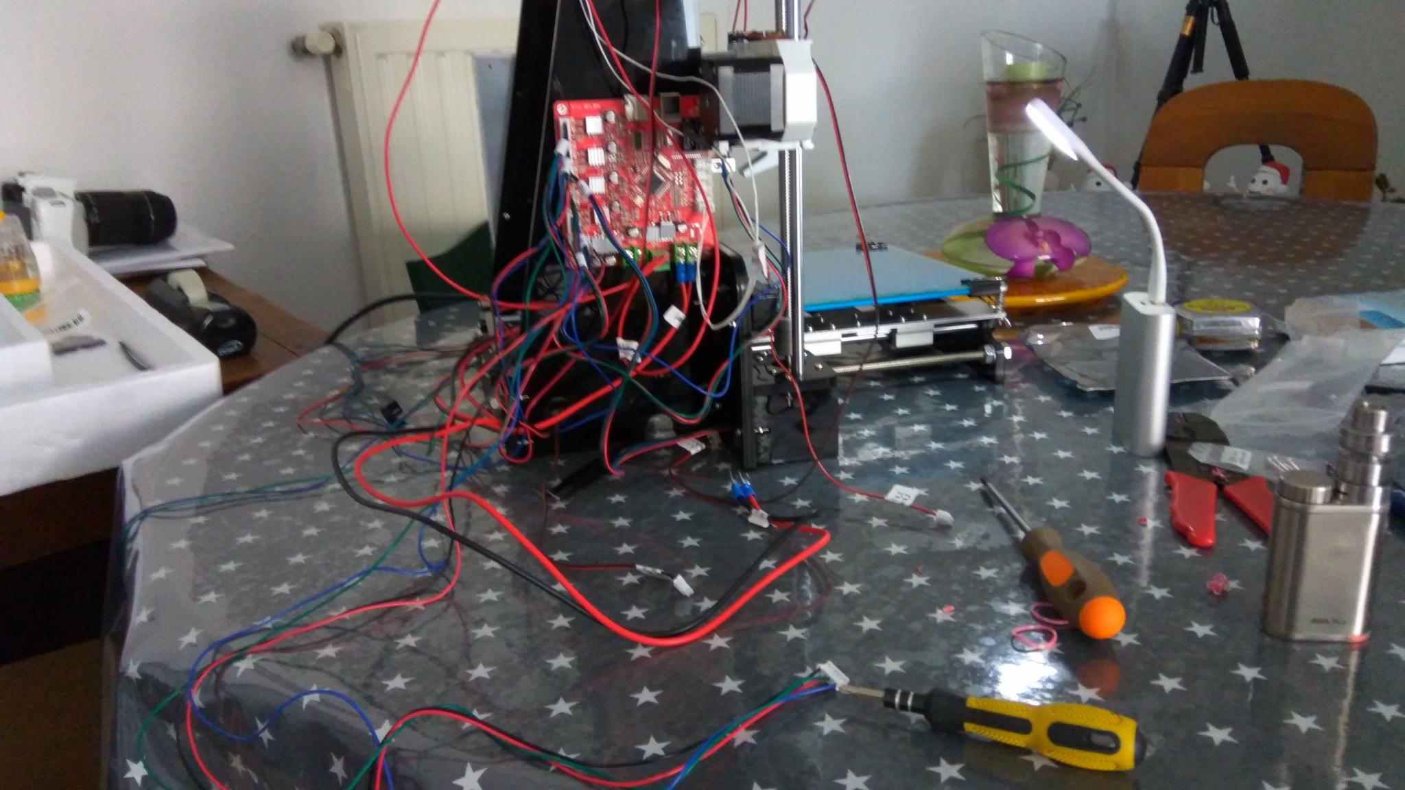

Alimentation et carte mère, branchées !!! Yes....
Il aurait mieux valu que tu passe dans les trous prévus plutôt que de le passer derrière l'imprimante.

tout est branché !! si je la branche elle ne va pas défoncer mon plateau ?
C, est fait !!!  Le ventilateur tourne
Ça va c'est silencieux !
Modifié (le) par papa50
Maintenant faut la tester, aller hop une impression, on n'attend que çà! Et puis, bon elle sera plus jolie si tu ranges un peu les câbles.

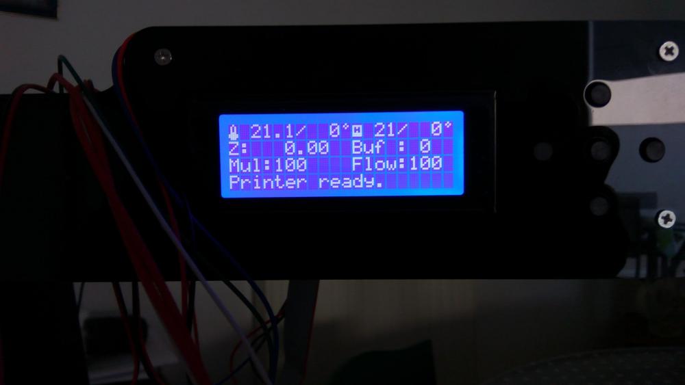

ça va pas non !! :emoji-E412: est ce que je peux la faire descendre  et monter tout doucement pour voir si çà force ?
oui, bouton central pour le menu, gauche retour, haut, euh ben haut, bas, ben bas quoi! et droite entrée.

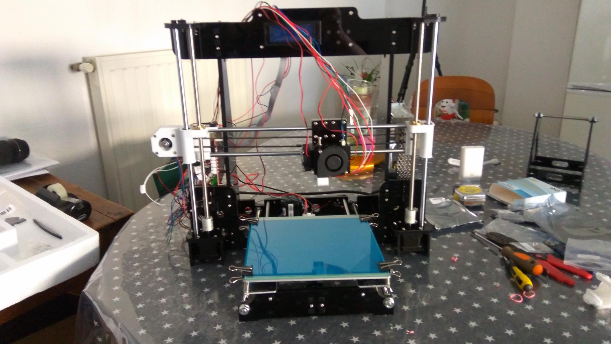

Par contre pour les câble, il faut absolument rassembler tous les fils de l'extruder, y compris ventilateur, cartouche chauffante (fils rouges avec gaine tissée) et thermistance (fils blancs), et les attacher sur le support pour éviter qu'ils ne bougent trop à ce niveau pour éviter une fatigue des fils.

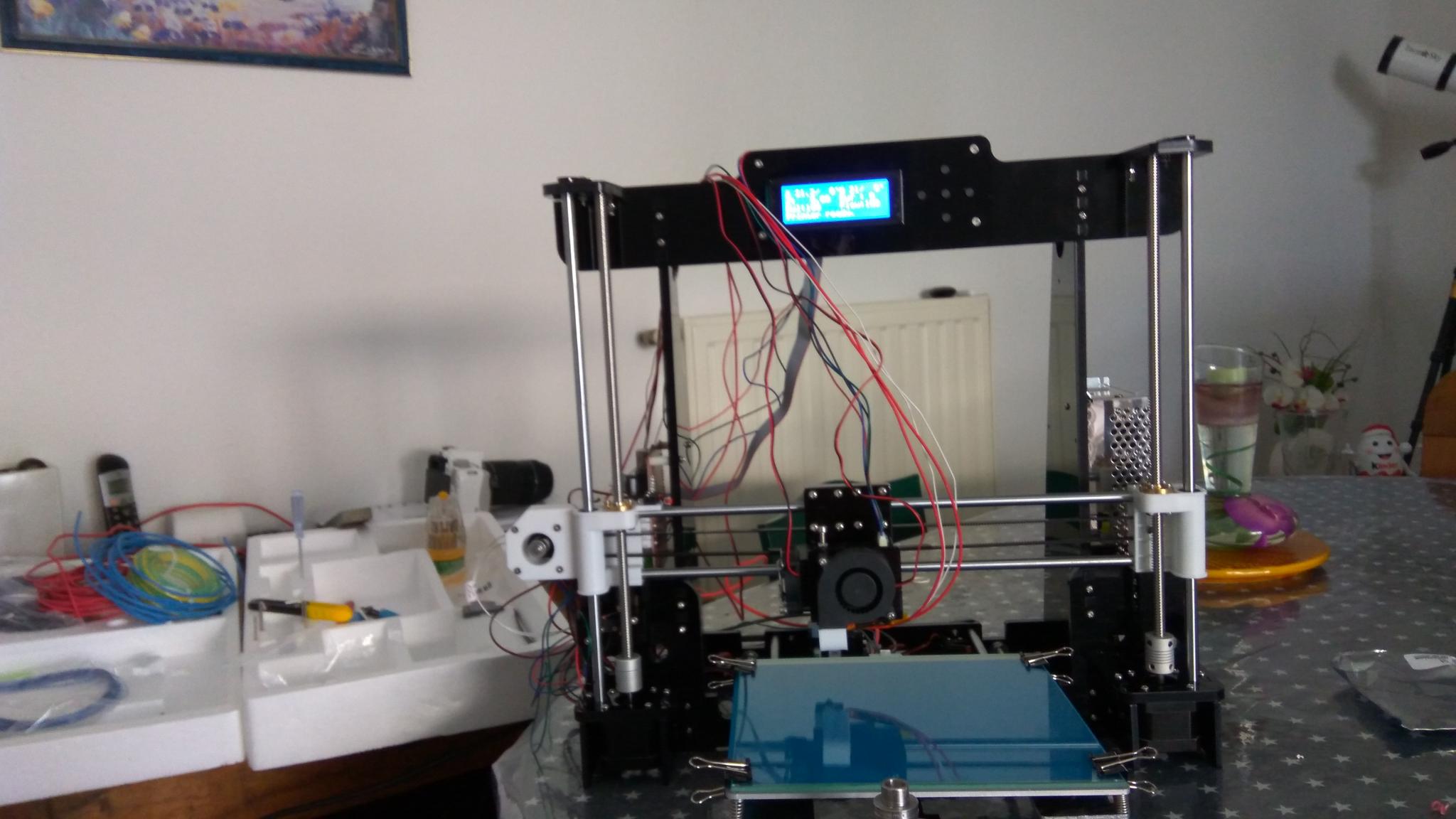

Demain je refais tout, ce sera un apprentissage, pour mémoriser les emplacements, des connecteurs !
Il faut que je trouve une vidéo, pour le rangement des fils
Je viens de faire un retour home, hiii je suis trop content, mais stressé  et fatigué !!

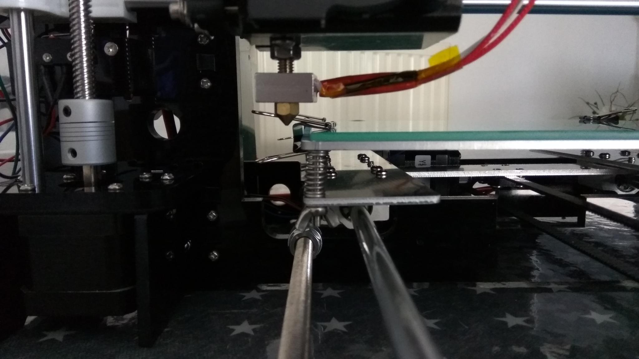

Mon retour home donne cela:
il y a 1 minute, Maeke a dit :
La buse est trop haute, mais la position est correcte.
C'est la que je comprend pas, il faut bien dire stop à la descente,
Donc mon capteur est trop haut ?
Ou il faut que je remonte le plateau ?

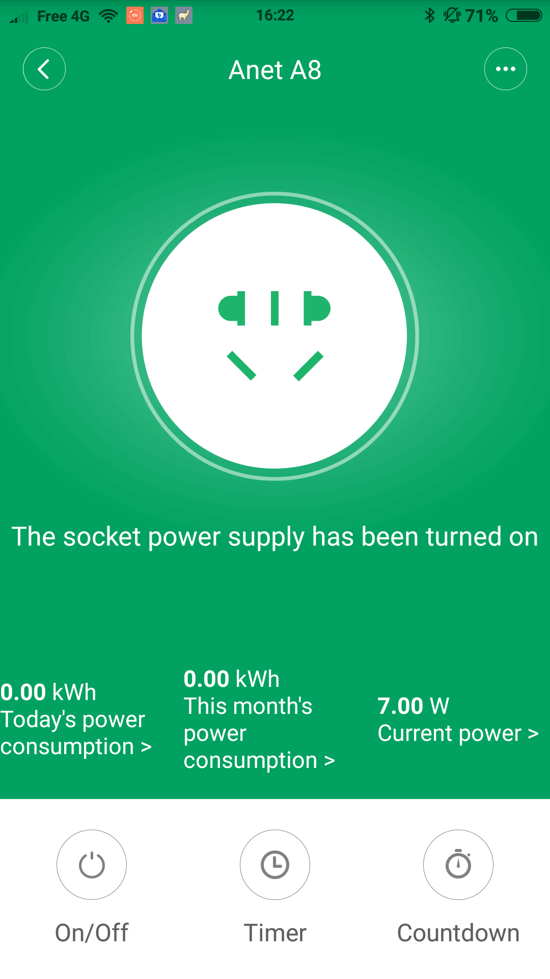

Voilà la consommation électrique
De notre anet A8 allumée au repos = 7watts merci xiaomi!!
il y a 33 minutes, Maeke a dit :
La buse est trop haute, mais la position est correcte. Par contre le clip à éviter sur le côté gauche.
Ton verre ayant l'air plus petit, je te conseillerais plutôt çà https://www.thingiverse.com/thing:2136805
T'es un chef !!! Merci....
J'ai 5mm de moins sur chaque côté !
