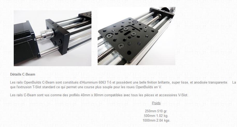

Il y a 2 heures, mikebzh44 a dit :
Sauf que c'est du 2040 que tu as pris, non ?
Là, la structure est en 2060 et les U en 4080 !!

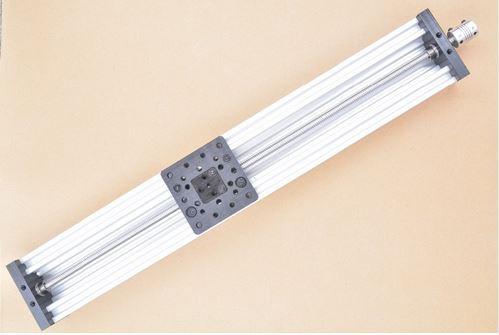

merci fiston !! concernant les axes y ça doit être sympa ? tu penses que ça va être bon ?
et si tu était a ma place tu ferais ce système ou pas ?
Modifié (le) par papa50
à l’instant, papa50 a dit :
Je suis curieux de voir le résultat, mais là je suis dépassé techniquement.
à l’instant, Maeke a dit :
ça ne change pas du système A8 j’espère que ça doit être plus précis non ?
Je crois que là tu pars dans le délire, Papy Tophe
C'es trucs-là, c'est davantage fait pour monter des machines genre fraiseuses ou découpeuses laser
Des bécanes qui ont plus besoin de puissance aux axes que de vélocité
Rien de tel qu'une courroie pour obtenir de la rapidité de déplacement
Et puis y'a un autre aspect que tu n'as pas pris en compte, c'est le jeu à l'inversion
Exemple, tu parcours un cercle
Dans la moitié du cercle, les axes tournent dans un sens (ils poussent), dans l'autre moitié ils tournent dans l'autre sens (ils tirent)
C'est au moment de l'inversion du mouvement que ça merde : la CN doit changer le sens de rotation rapidement sans perdre les pédales, mais en incorporant le jeu à l'inversion, qui est mesurable et non négligeable
Je n'ai vu nulle part cette notion dans les imprimantes 3D, seulement dans les CN de mécanique
Une courroie, par contre n'a pas de jeu à l'inversion

Attention je parle pour l'instant de faire de cette façon les axes Y
Pour l'axe x je m'en doutais ! C'était une question !
Tu penses que pour l'axe y ça ne marche pas ?
Je pense que si tu veux améliorer kek chose, tu devrais davantage te diriger vers :
- des NEMA plus balaizes
- des courroies plus larges et de bonne qualité
Mais surtout bien rester dans un système à poulies/courroies
Il n'y a que pour l'axe Z qu'il faut rester en vis, la raison est simple, y'a besoin de beaucoup moins de vélocité
Par contre j'aime beaucoup le truc des deux vis reliées par une courroie

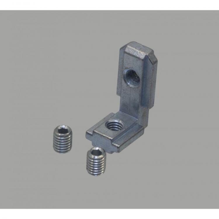

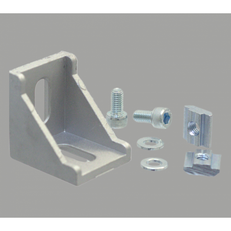

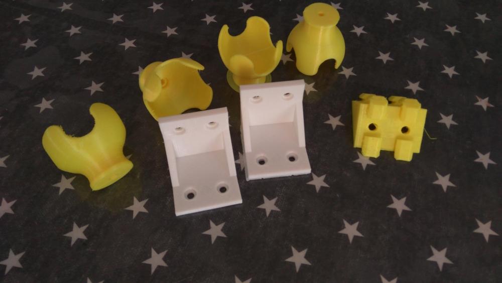

Je vois que tu commences à penser aux éléments d'assemblage
Imprimés, ça paraît pas assez costaud (par rapport aux profilés)
Moi je suis parti sur ça:
Image associée
Et sur ça
Image associée
Voici les liens des sites où j'ai commandé
https://www.ebay.de/itm/282515143153
https://www.ebay.de/itm/312017634160
https://www.ebay.de/itm/272698450052
Et j'achète maintenant toute la visserie là :
http://stores.ebay.co.uk/Bolt-Base
