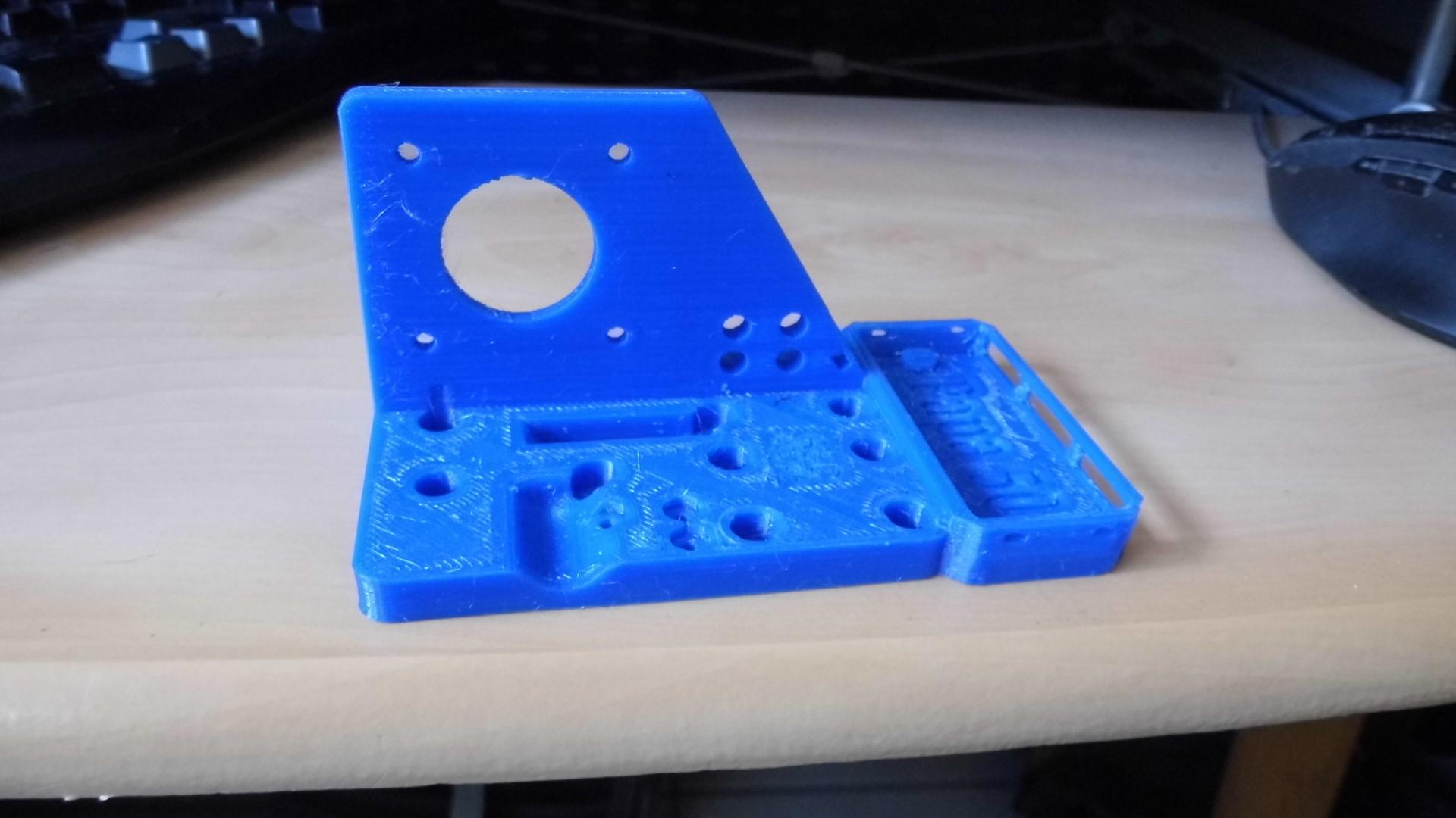

papa50 Posté(e) Juin 20, 2018 Auteur Posté(e) Juin 20, 2018 (modifié) Il y a 4 heures, Maeke a dit : @papa50 merci fiston !!!! ça me fait drôle de voir ma pièce , et de savoir que tu l'as imprimée Modifié (le) Juin 20, 2018 par papa50

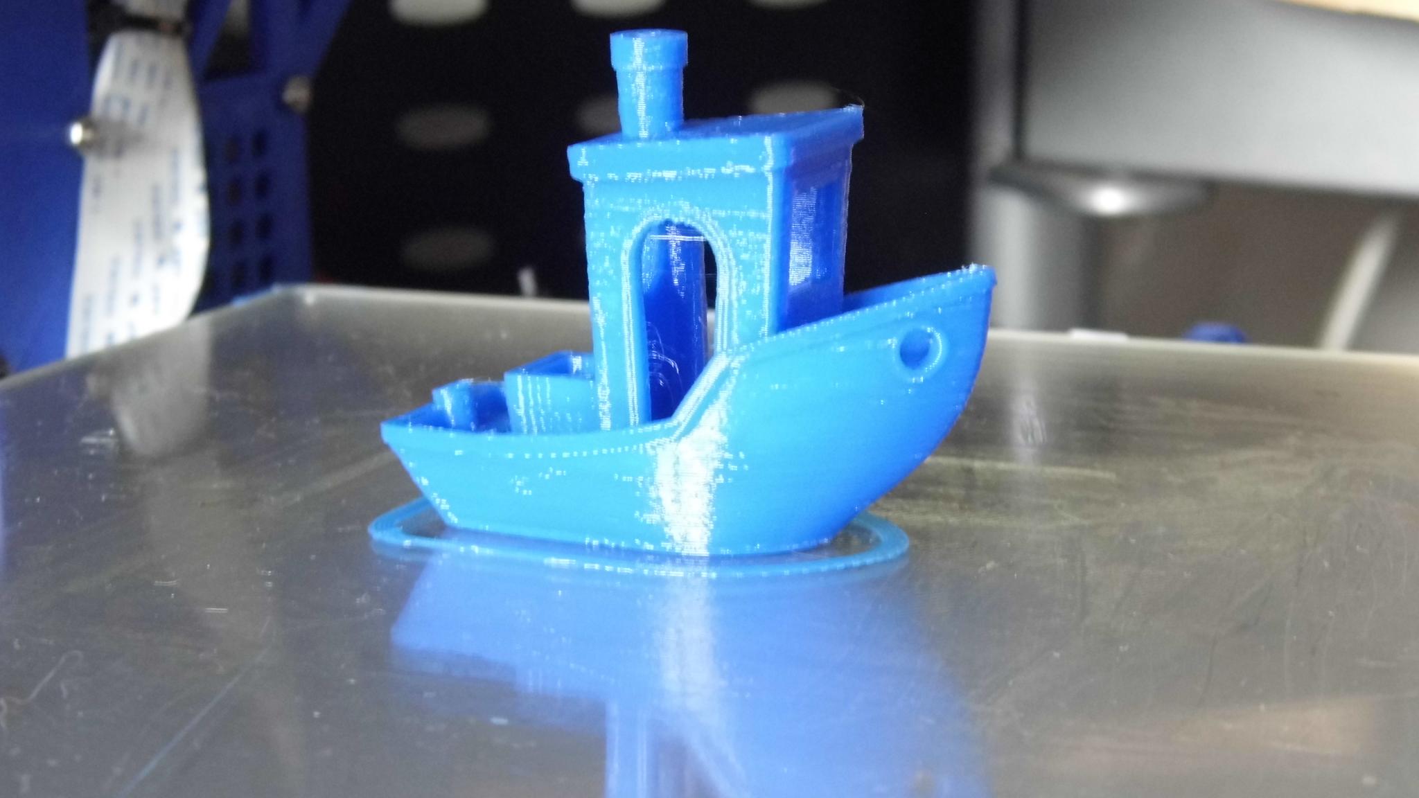

Maeke Posté(e) Juin 20, 2018 Posté(e) Juin 20, 2018 Mon dernier 3d benchy en date, si frais qu'il est encore collé au plateau.
Jean-Claude Garnier Posté(e) Juin 20, 2018 Posté(e) Juin 20, 2018 Ménant que ma brêle commence presque à marcher, je vais m'en taper un, tiens

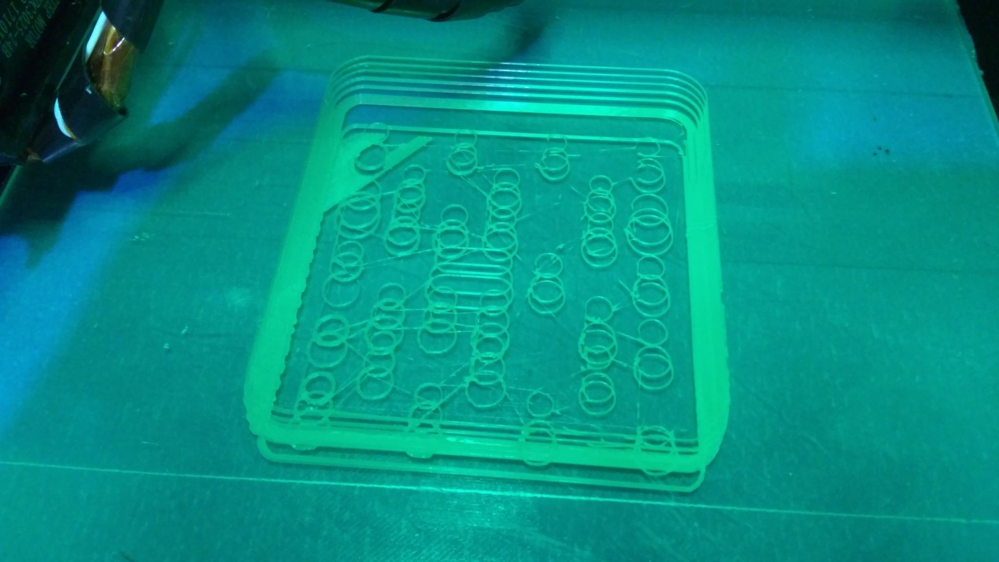

papa50 Posté(e) Juin 20, 2018 Auteur Posté(e) Juin 20, 2018 Nouveau soucis Regardez ce qu'elle me fait Comme ci il y avait plusieurs plaques décalées !!!

veeger Posté(e) Juin 20, 2018 Posté(e) Juin 20, 2018 il y a 1 minute, papa50 a dit : Nouveau soucis Regardez ce qu'elle me fait Comme ci il y avait plusieurs plaques décalées !!! courroie saute en Y sans doute. ou poilie moteur y a du jeu 1
papa50 Posté(e) Juin 20, 2018 Auteur Posté(e) Juin 20, 2018 à l’instant, veeger a dit : courroie saute en Y sans doute. ou poilie moteur y a du jeu Merci !!! Papi, je vais regarder !!!
Maeke Posté(e) Juin 20, 2018 Posté(e) Juin 20, 2018 il y a 2 minutes, veeger a dit : courroie saute en Y sans doute. ou poilie moteur y a du jeu je pense aussi.
