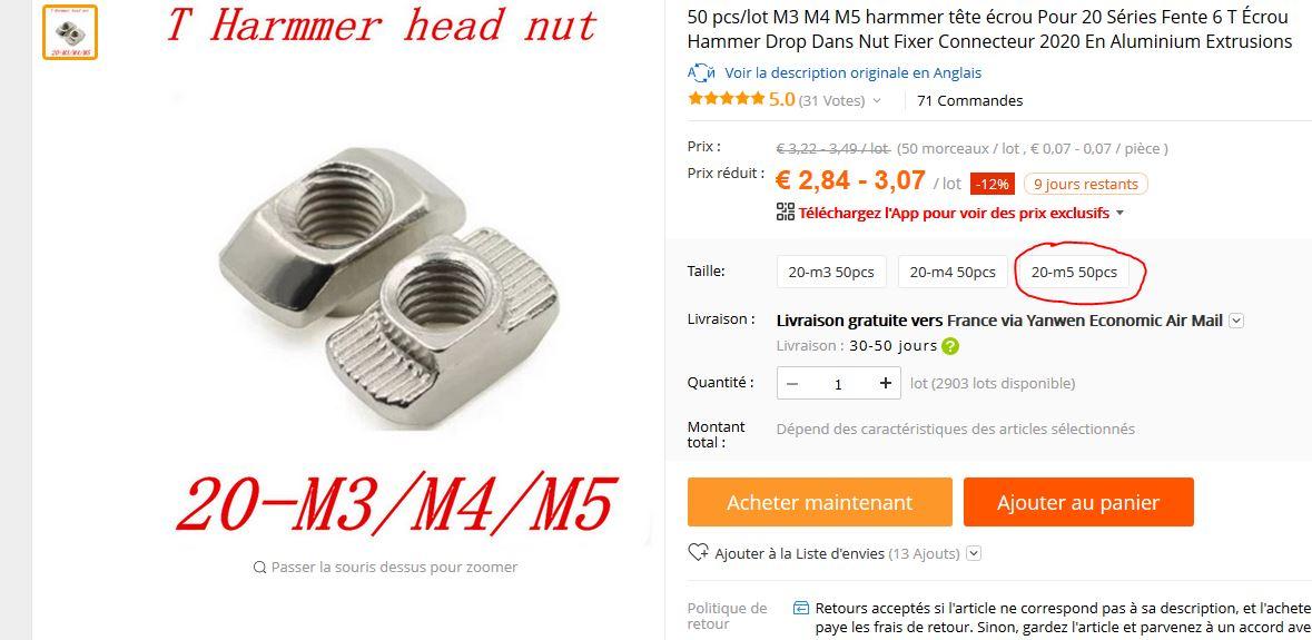

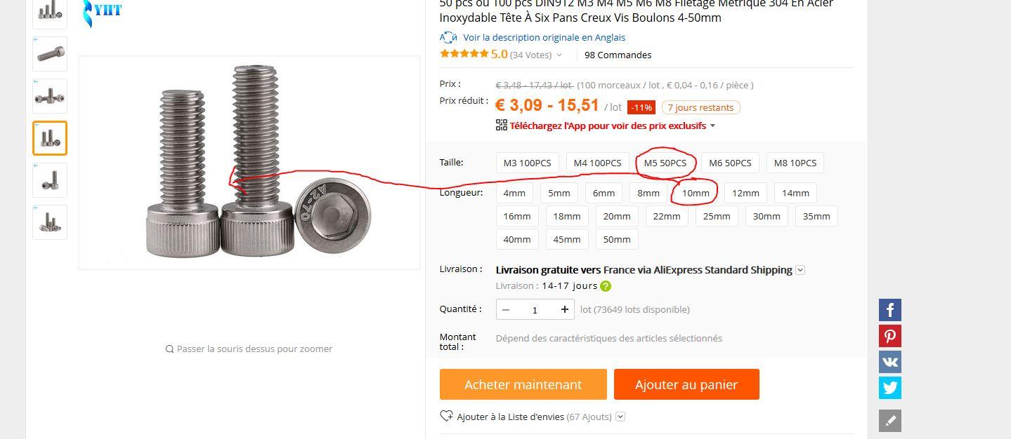

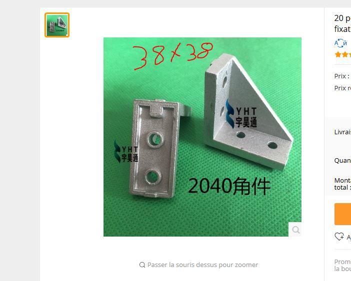

papa50 Posté(e) Juin 22, 2018 Auteur Posté(e) Juin 22, 2018 j'ai besoin de votre aide concernant les vis je voudrais prendre du M5 EN 10mm , ou du 12 mm de long , est ce que c'est suffisant la longueur avec ces coins de renfort 38*38 + head nut franchement je sais pas ? merci pour votre aide

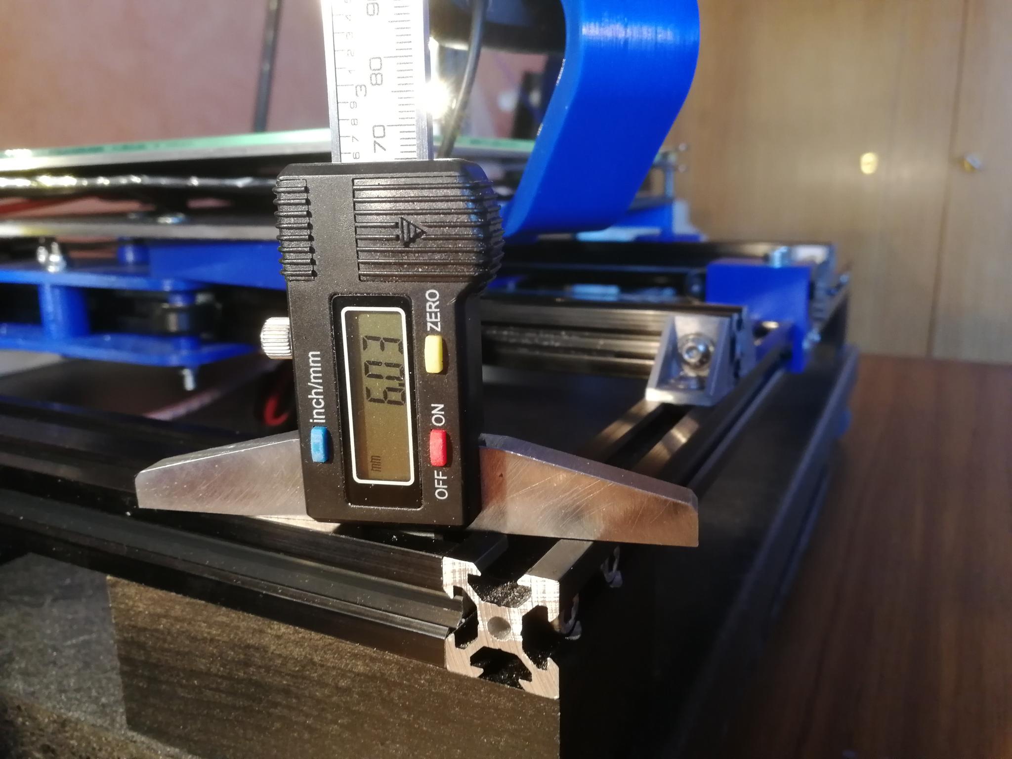

Jean-Claude Garnier Posté(e) Juin 22, 2018 Posté(e) Juin 22, 2018 (modifié) Et là, ça te parle mieux ? Epaisseur de l'équerre : 5mm Profondeur de la rainure : 6mm Les vis de 12 seront trop longues Modifié (le) Juin 22, 2018 par Jean-Claude Garnier

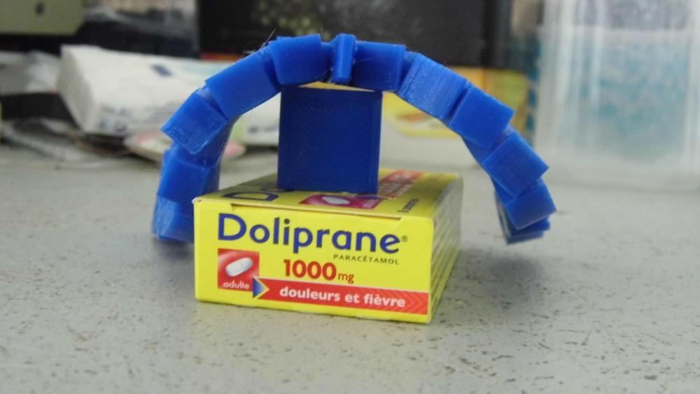

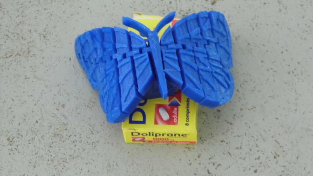

Maeke Posté(e) Juin 22, 2018 Posté(e) Juin 22, 2018 Deuxième tentative pour une impression pré articulée, presque réussie, j'ai du donner un coup de cutter pour débloquer une des articulations, mais toutes les autres ont fonctionné tout de suite. 1
papa50 Posté(e) Juin 22, 2018 Auteur Posté(e) Juin 22, 2018 (modifié) il y a une heure, Jean-Claude Garnier a dit : Et là, ça te parle mieux ? Epaisseur de l'équerre : 5mm Profondeur de la rainure : 6mm Les vis de 12 seront trop longues Merci, beaucoup, donc je prends du 10mm ou 8mm c'est mieux ? Ce que j'apprécie avec toi ! que tu me montres du réel, ton imprimante, C'est pas du vent !! Respect.. Modifié (le) Juin 22, 2018 par papa50

Jean-Claude Garnier Posté(e) Juin 22, 2018 Posté(e) Juin 22, 2018 Prends du 25 et tu les recouperas à la demande.... Nan, j'déconne, 8 c'est un peu juste, faut pas perdre trop de filets déjà qu'y en a pas beaucoup 12 ça va toucher dans l'fond 10 c'est bien
