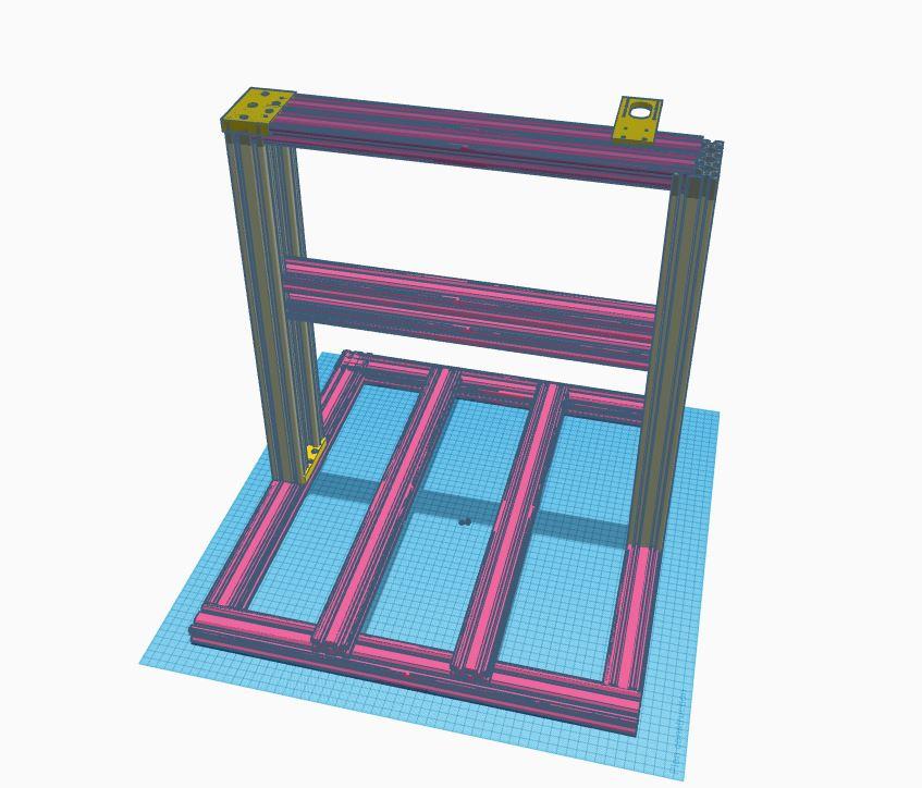

reproduire au plus prés puisqu il y a les stl dispos je pense que cest la meilleure soluce . doubler Y  (je suis reveillé maeke ) comme tu as dit au depart.
e3dv6 et moteur E caché derriere ca va etre tres leger . ca devrait etre top

j ai fait ce systeme . papou est oblibé de copier la black . les axes z sont dans l axe de la structure a l interieur du profilé
donc mon système que j'ai trouvé ( un moteur au dessus est bon alors) , c'est celui la que tu prendrais ?

bah pourqoi pas . juste que je vois la difference avec un carriage X tres leger  sur mes machines .
moi je vois ca dans les fichiers stl pour la black
il y a 12 minutes, veeger a dit :
extra ce systeme  a un moteur . et celui ci semble plus abouti que le mien . j ai mis des tiges filetées standard donc une demultiplication plus importante et c est top.
mais tiges filetées font 450 mm

tu en penses quoi par rapport au 1er ?
vois ce que tu peux faire papa 😁. avec ce que tu as . j avais des tiges filetées de 1 m donc j ai un peu adapté comme je voulais ou comme je pouvais .

oui mais je parle pas des tiges filetées😉
je parle des deux systèmes lequel est pour toi le mieux ?

https://www.thingiverse.com/download:4996666  les images et stl black sont la . je pense que ca se vaut les deux systemes le moteur dessous a l air plus esthetique.

oui tu as raison ' et ça prend moins de place en hauteur .
et en plus , il ce situe vers l’arrière  je suppose ?

tu en penses quoi du c-beam
Voilà avec les pièces du bas je vais une fois reçu mon c-beam pouvoir déterminer ma hauteur (vis de 8/450mm)

@veeger : et si @papa50 tournait ses montants verticaux d'un quart de tour pour avoir les vis en face, ça simplifierait pas grandement la mise en place du moteur X ?????
D'accord, ça serait moins chouli que posé à plat sur le 40x20, faudrait un calage sur la partie en porte-à-faux mais bon....
