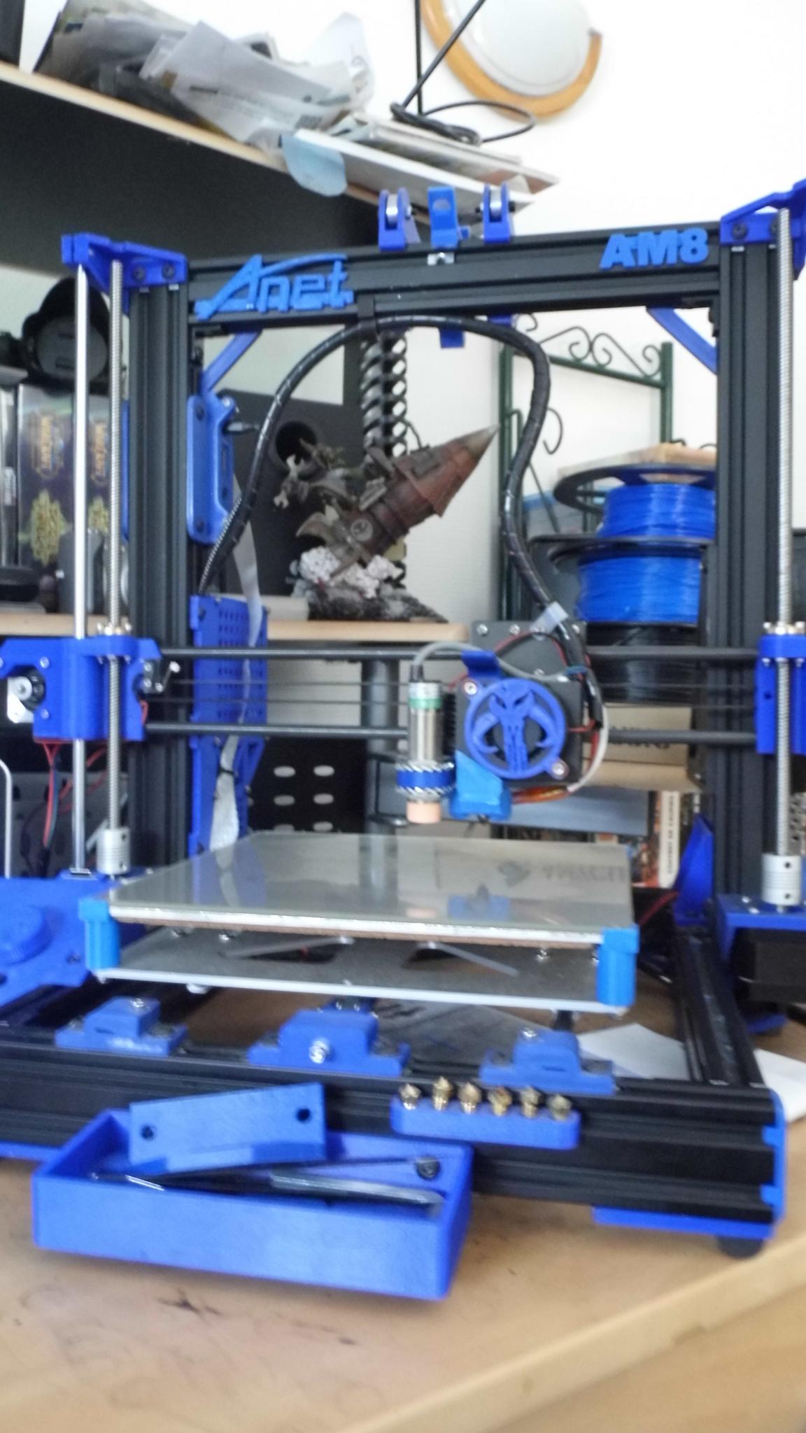

En attendant de voir ou en est @papa50 je vous mets une petite devinette, 3 pièces ont changé ce matin (dont une imprimée) lesquelles?
PS: avec un peu d'attention ça se voit, en tout cas pour les pièces non imprimées.
Tu as enlevé le titan aero
Supports axe x
Poulie
Courroie
@papa50 j'ai pas encore mis le titan aero, je risque donc pas de l'avoir enlevé, je suis en train de travailler sur le firmware. Et non, j'ai pas changé les courroies, quand aux poulies c'est pas d'aujourd'hui.
@drazzard le H ça fait très longtemps qu'il est changé, bien avant le passage en AM8.
Reste la pièce imprimée à trouver. Indice le T-nut de l'ancienne pièce est toujours là et est visible sur la photo.
Modifié (le) par Maeke
alors, le support de rouleau non, mais le guide de filament oui. D'ailleurs c'est pas une réussite.

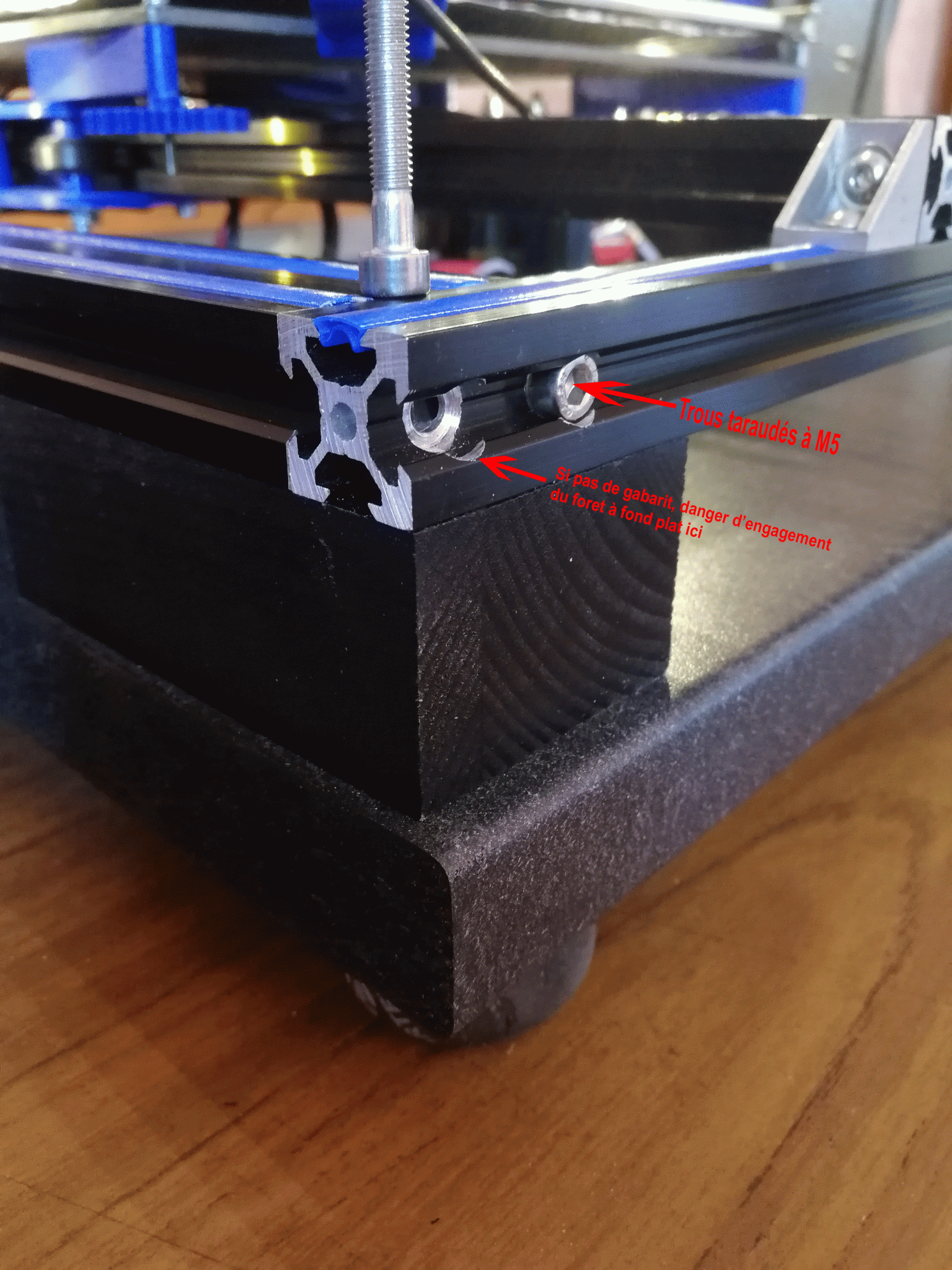

J'espère que pour percer tes profilés, tu as une perceuse à colonne (ou au moins un support vertical pour ta perceuse à main)
.... Pasque tu devras faire des trous et des lamages pour vis BTR , au moins aux quatre coins inférieurs de ton bâti.
Percer au bon entraxe, et surtout lamer dans la rainure, c'est casse gueule, ça peut engager d'un coup et partir en live vite fait
J'ai modélisé des gabarits de perçage et de lamage pour V-Slot
Je te les passe ici

Il y a 1 heure, Jean-Claude Garnier a dit :
@papa50 je pensais un truc....
Je te les passe ici
gabarit de lamage.stl
gabarit de percage.stl

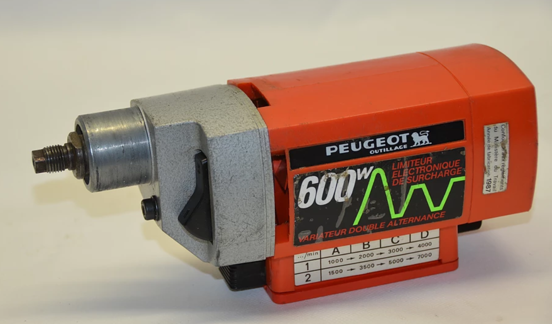

il y a 39 minutes, papa50 a dit :
.. /.. J'ai ma vieille perceuse Peugeot...
Tu veux dire ça : >>>>
J'en ai une aussi (montée sur colonne) d'ailleurs c'est avec elle que j'ai percé mes profilés
Mais pas question de faire ça à main levée.... Faut quand-même prendre des précautions pour pas tout saloper, après tu vois que ça !
D'où l'intérêt des gabarits de perçage, avec ça tu te poses pas de questions, tu perces et c'est en face !
il y a 12 minutes, Jean-Claude Garnier a dit :
Tu veux dire ça :
Bloc moteur Peugeot MT 764 600 W

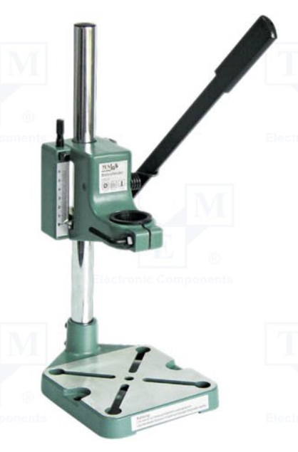

Bien sûr, tu as ce truc >>>>>
C'est correct, mais je trouve ça cher
Aujourd'hui on trouve des trucs bien plus rigides pour le même prix >>>>
Bon évidemment c'est "made in loin" mais tu vas pas te transformer en boîte de mécanique, hein....

merci Jcg mais 79 roro sur le premier lien il faut que je me calme !!
le deuxième lien il n'a pas d’étau !
j'ai trouvé ca , tu en penses quoi ? expédier par amazon
https://www.amazon.fr/Clarke-CDS3-Support-colonne-pour-perceuse/dp/B00CYVNKN2/ref=sr_1_1?ie=UTF8&qid=1530041345&sr=8-1&keywords=Colonne+de+support+pour+perceuse
Ça sera toujours mieux que "rien" mais faut pas t'attendre à des miracles
Fais gaffe au diamètre du collet de ta chignolle
Tu m'as pas dit si c'était la même que celle de mon lien
