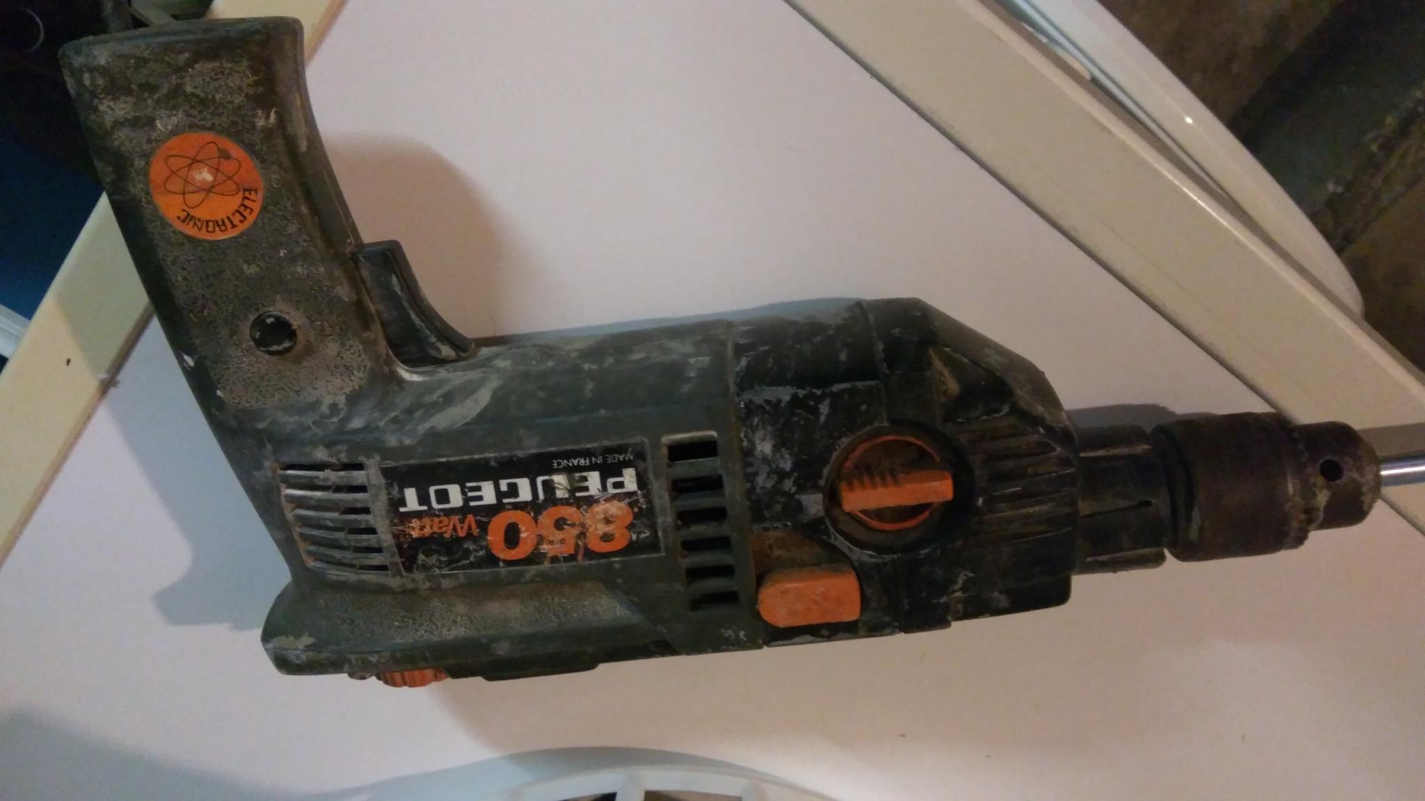

papa50 Posté(e) Juin 26, 2018 Auteur Posté(e) Juin 26, 2018 (modifié) il y a 3 minutes, Jean-Claude Garnier a dit : Grrrrrr !!! merci !!!! la vache !!!!!!! ma première perceuse que ma mère m'a achetée elle marche encore ( j'avais quinze ou 16 ans) non c'est un modèle au dessus je vais faire une photo !!! Modifié (le) Juin 26, 2018 par papa50
papa50 Posté(e) Juin 26, 2018 Auteur Posté(e) Juin 26, 2018 (modifié) Voilà :comme vous pouvez le voir elle à ramasser !! Modifié (le) Juin 26, 2018 par papa50
Jean-Claude Garnier Posté(e) Juin 26, 2018 Posté(e) Juin 26, 2018 Hébin voilà ! Avec ça tout est possible ! 1
veeger Posté(e) Juin 26, 2018 Posté(e) Juin 26, 2018 il y a 16 minutes, papa50 a dit : Voilà :comme vous pouvez le voir elle à ramasser !! c est un modele vintage1982 papa . 1

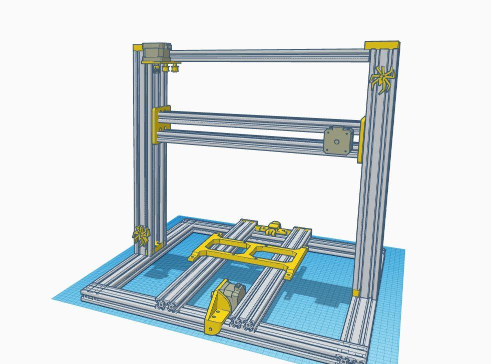

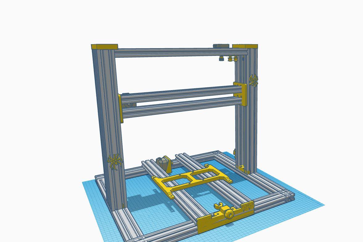

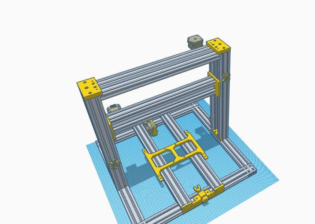

papa50 Posté(e) Juin 27, 2018 Auteur Posté(e) Juin 27, 2018 (modifié) un bon mercredi a vous tous, mon projet avance son nom : ( YELLOWIDOW) - tendeur de courroie et moteur Y - support de bed j’attends vos critiques ! merci... Modifié (le) Juin 27, 2018 par papa50

Jean-Claude Garnier Posté(e) Juin 27, 2018 Posté(e) Juin 27, 2018 Il y a 2 heures, papa50 a dit : moteur Y j’attends vos critiques ! merci... Yellow Widow, joli nom... Concernant le support moteur du Y, moi j'ai dû le doubler car la tension de la courroie le faisait partir en travers J'ai utilisé les trous des deux côtés du moteur. Depuis ça bouge plus Concernant le reste, je vais pas y revenir sans arrêt, mais je crois que tu va te faire bien chier pour recouper et ajuster les profilés de l'axe X à la bonne longueur, alors qu'ils pourraient rester entiers s'ils sortaient d'entre les Z Je comprends pas qu'il n'y ait que moi et @Baltringue pour s'en rendre compte. Même @veeger ne tique pas.... Mais bon, j'arrête d'en parler, après tout ça me regarde pas, hein D'ailleurs j'y connais que dalle en mécanique ! @maeke.... désolé pour le matou. On aime pas que nos animaux familiers souffrent 3

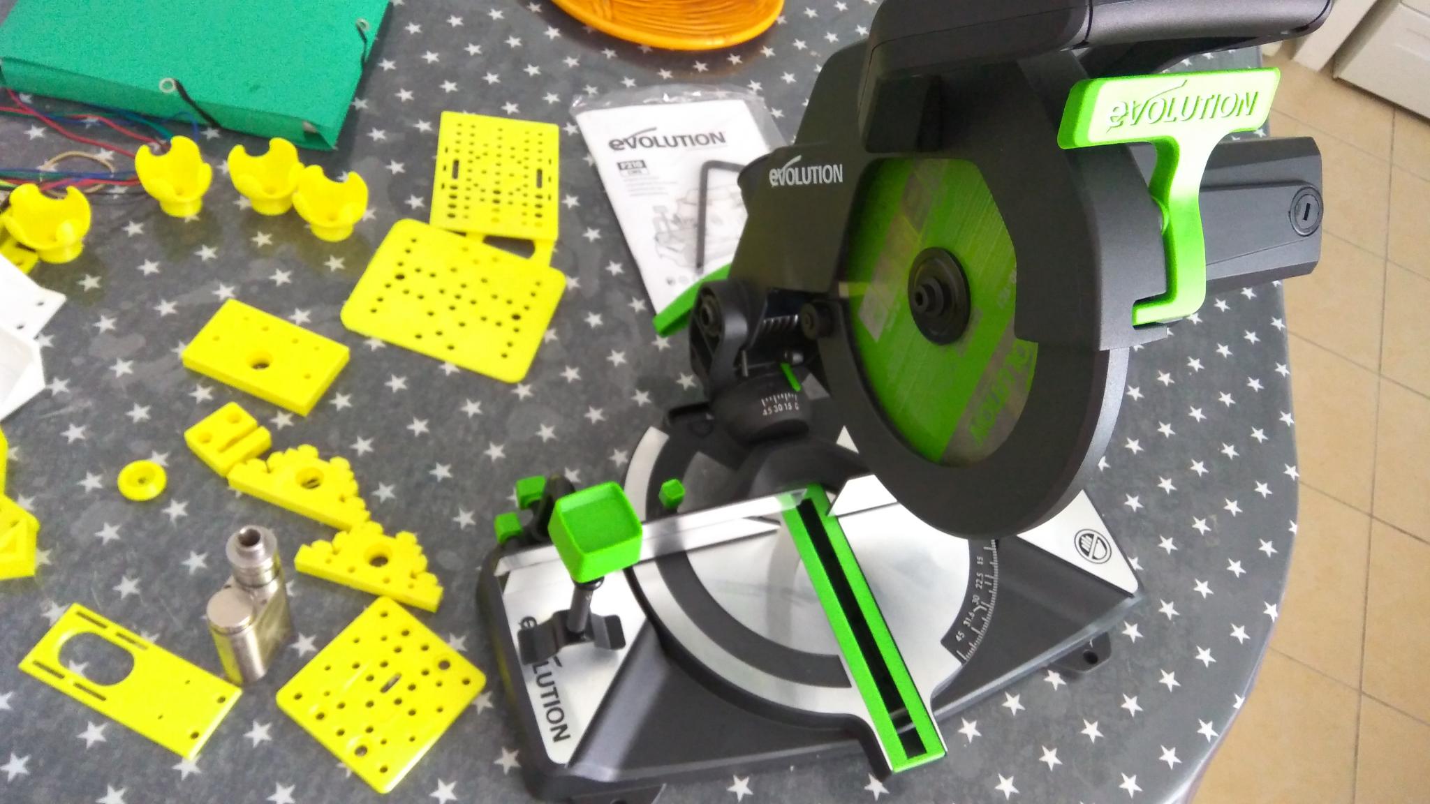

papa50 Posté(e) Juin 27, 2018 Auteur Posté(e) Juin 27, 2018 Merci à vous @Maekedésolé pour le chatounet il est beau en plus !! J'ai ma scie à onglet, mais rien à couper !! Il faut que je range mon garage aussi!! 1
papa50 Posté(e) Juin 27, 2018 Auteur Posté(e) Juin 27, 2018 il y a 18 minutes, Jean-Claude Garnier a dit : Yellow Widow, joli nom... Concernant le support moteur du Y, moi j'ai dû le doubler car la tension de la courroie le faisait partir en travers J'ai utilisé les trous des deux côtés du moteur. Depuis ça bouge plus Je comprends pas qu'il n'y ait que moi et @Baltringue pour s'en rendre compte. Même @veeger @maeke.... désolé pour le matou. On aime pas que nos animaux familiers souffrent Je vais regarder ça !! Merci Jcg

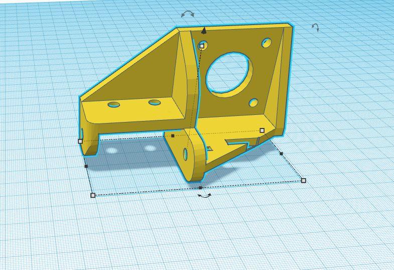

papa50 Posté(e) Juin 27, 2018 Auteur Posté(e) Juin 27, 2018 il y a une heure, papa50 a dit : Je vais regarder ça !! Merci Jcg @Jean-Claude Garnierc' est fait bien ou pas ?
Maeke Posté(e) Juin 27, 2018 Posté(e) Juin 27, 2018 il y a 2 minutes, Baltringue a dit : Ça va tu gères bien la modélisation ! oui, un vrai pro! 1
Baltringue Posté(e) Juin 27, 2018 Posté(e) Juin 27, 2018 C'est vrai même si c'est "que" tinkercad les pièces sont bien réalisées et parfois pas facile à faire
Maeke Posté(e) Juin 27, 2018 Posté(e) Juin 27, 2018 il y a 9 minutes, Baltringue a dit : C'est vrai même si c'est "que" tinkercad les pièces sont bien réalisées et parfois pas facile à faire je ne ferais pas de commentaire là dessus, j'ai pas encore fini le tuto. 1
papa50 Posté(e) Juin 27, 2018 Auteur Posté(e) Juin 27, 2018 il y a 55 minutes, Maeke a dit : je ne ferais pas de commentaire là dessus, j'ai pas encore fini le tuto. mon support tendeur de courroie y (intégré) 1
