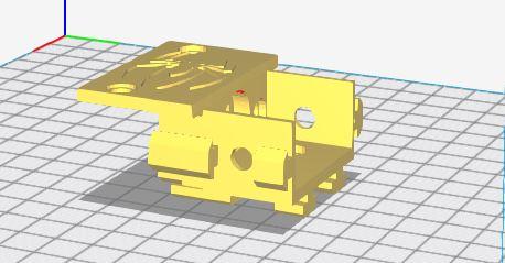

Je vous présente ma plus belle intégration, c'est nickel !
Regardez 😉
  • J'aime 2
il y a 5 minutes, Jean-Claude Garnier a dit :
....Vache !
Mais tu l'as imprimé dans quelle position ?
comme ça , maintenant j'imprime à 30% (avec support 50%)
c’est nickel !!!! 😀
il y a 1 minute, bender57 a dit :
waouh ca rend super bien
elle va etre un peu lourde a la fin ta becane
du costaud !!!  yesss ... et c'est tant mieux , j’attends mes 38*38 alu qui seront à extérieure, pour finaliser la fixation !

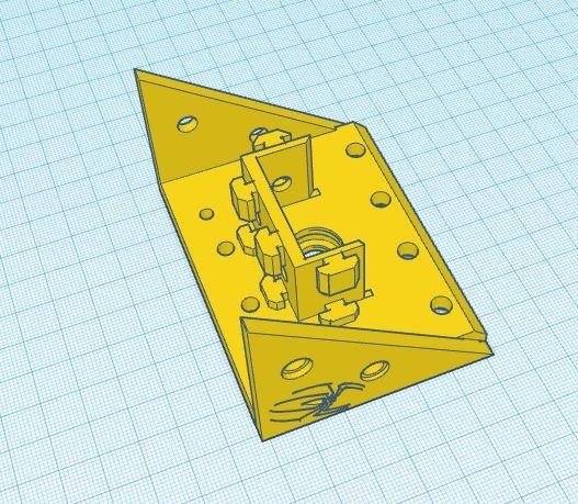

voila la pièce du haut :
