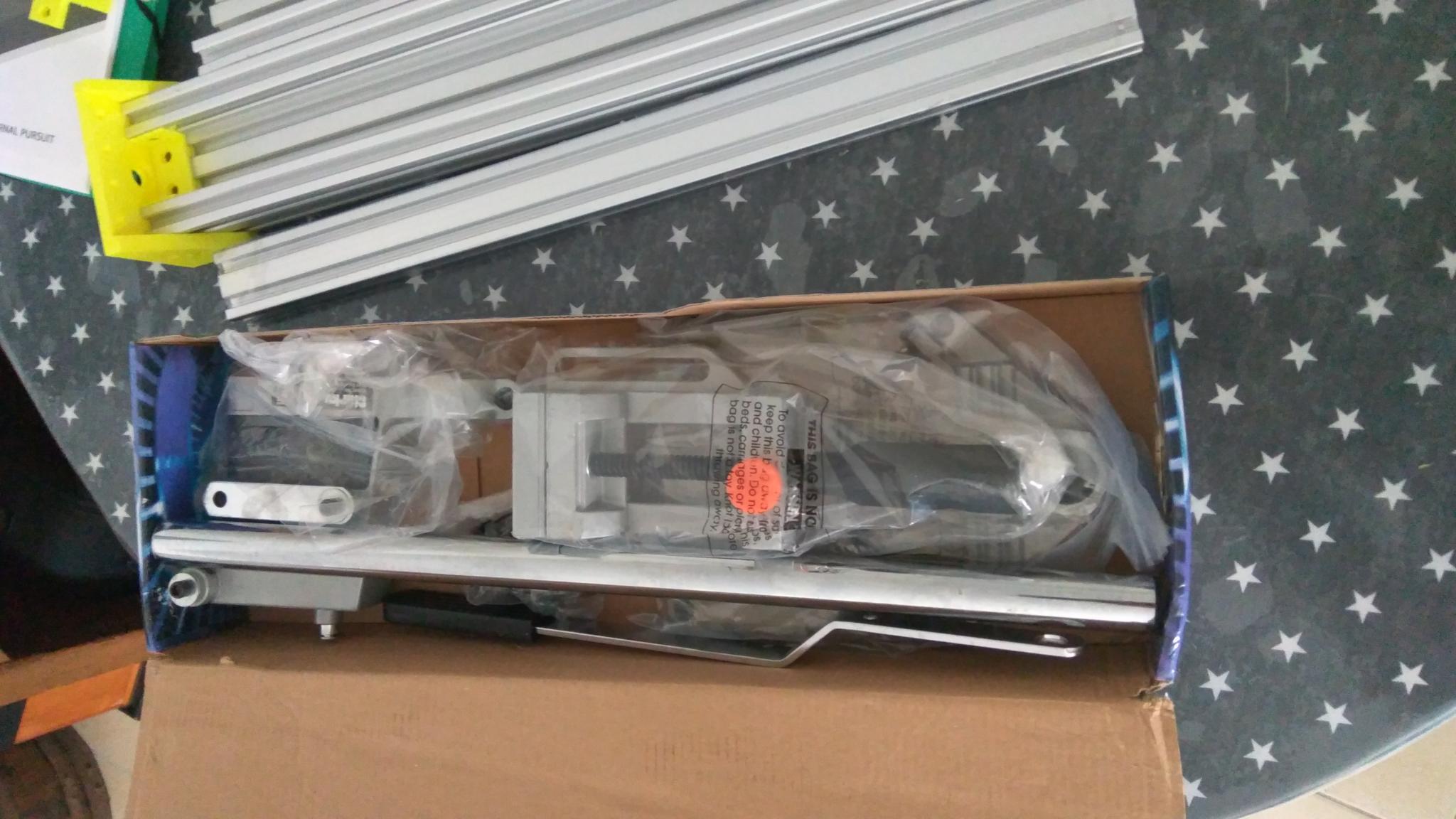

Je viens de recevoir ça à l'instant 😉

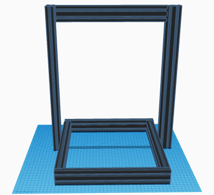

@Jean-Claude Garnier  Que penses tu par rapport a cette structure
1789908155_Capturedcran2018-07-0314_37_44.png.ffb9db1229566591f11bc2c8473ac42c.png Les axes Z (2040) sont mieux en avec la plus grande partie contre les profilés du bas, ou alors avec la partie plus fine ? En gros vaut il mieux avoir 40mm en contact ou 20 mm

Je pense que tu n'as aucun intérêt à mettre les profilés du cadre inférieur debout sur leur épaisseur 20
Et donc que tu devrais mettre les verticaux dessus, le 40 face à toi
Et du coup la traverse supérieure irait nickel dessus (enfin ça, vérifie)
Mais c'est déjà coupé ou pas ?
Mais bon, moi ce que j'en dis, hein....
il y a 2 minutes, Jean-Claude Garnier a dit :
@Baltringue (j'adore ce QRZ....)
Effectivement c'est vrai que si je mets les verticaux sur le cadre inférieur on aura une plus grande surface de contact. Après j'ai fait ce modèle vite fait avec les moyens du bord. J'étais partie de base sur le modèle connu de l'AM8 et donc le cadre était vertical.
Non rien n'est coupé, rien n'est commandé, tout est dans ma tête actuellement 😛 C'est pour ça que je réfléchis aux meilleurs compromis
