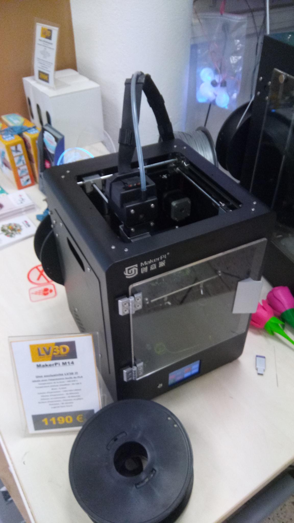

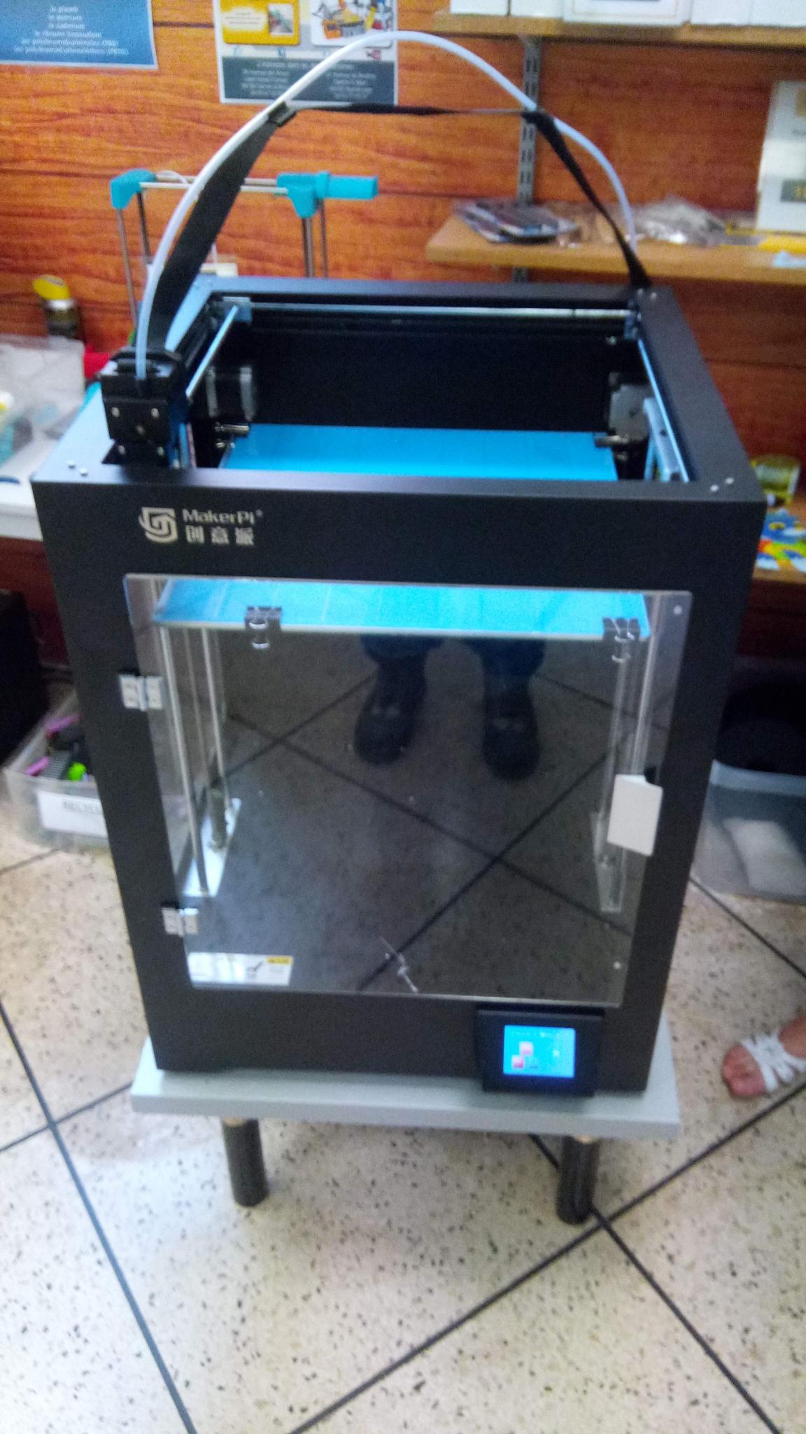

suis passé au magasin lv3d
la petite a 1200 . le prix des autres est indecent 😁. ca fait mal aux yeux hi hi.

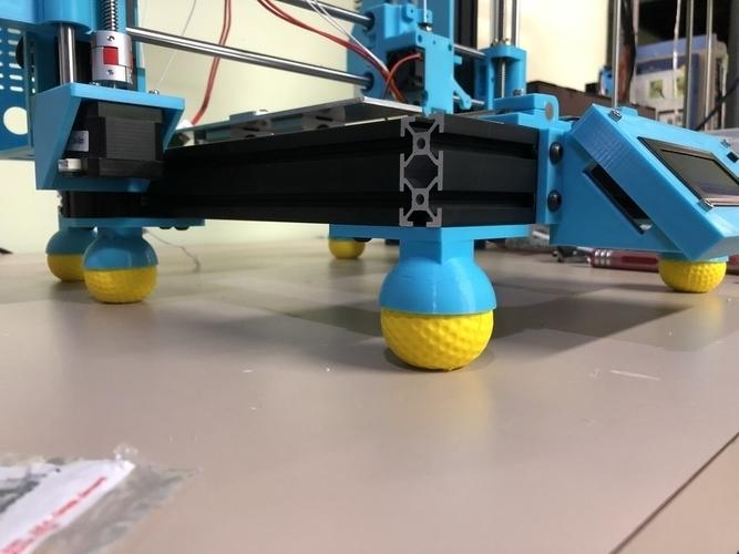

Tu me parles aussi de mettre tes balles de squash sous le bed ???? Là je comprend pas, faut que tu m'expliques à quoi ça va servir ( à part te faire perdre de la course)

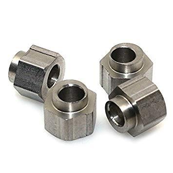

Les galets internes comportent des excentriques de réglage

il y a 25 minutes, Maeke a dit :
.. /.. Les balles vont servir de pieds amortisseurs à la machine, pas sous le bed mais sous  le cadre Y, comme avec cette AM8
C'est bien ce que j'avais compris, j'en ai mis aussi mais ....
- justement je me suis levé ce matin à 5 h00 JE DORS PAS NON PLUS  , et grâce a toi j'ai revu toutes mes pièces ( voir photos )
j'ai maintenant 387 mm de course !!!!
j'ai rajouter egalement  les supportsde  balles de squash sous le bed ( voir photos aussi je ne sais pas si ça sera efficace , mais j'ai envie d'essayer 😉

😉alors tu as vu pour les balles de squash ?
comment tu trouves l'ensemble ?
