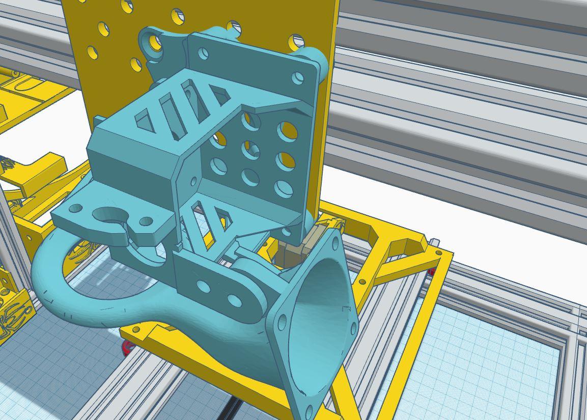

Je viens de penser à un truc @papa50, si tu mets ton aero dans ce sens, penses à t'assurer de pouvoir régler la tension du ressort, il y a une vis (ou une molette) à prendre en compte.

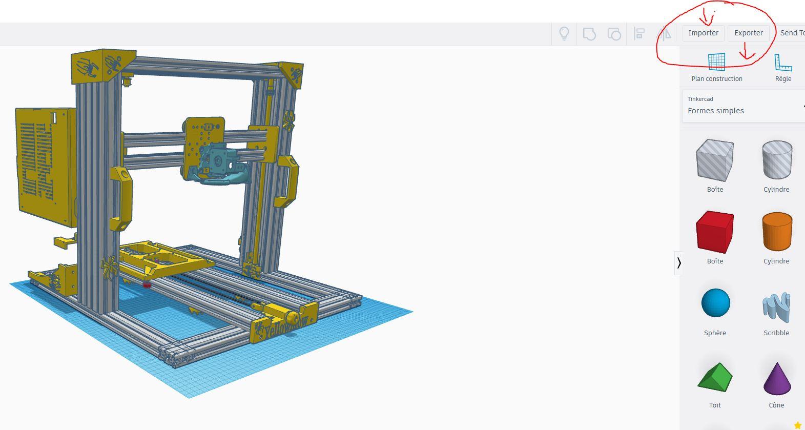

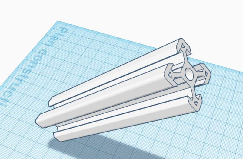

Je viens de voir que dans Tinkercad, y'a déjà plein de pièces d'imprimantes toutes prêtes à utiliser !
Comment crois tu que j'avais fait la mienne ? 😂
Par contre si @papa50 ne connaissait pas ça, je me demande comment il fait aussi rapidement les ajouts, dès que c'est pu des formes basiques, je suis perdu moi
Désolé j'avais pas vu, je vais voir si je peux pas le mettre à gauche, sur la plate !

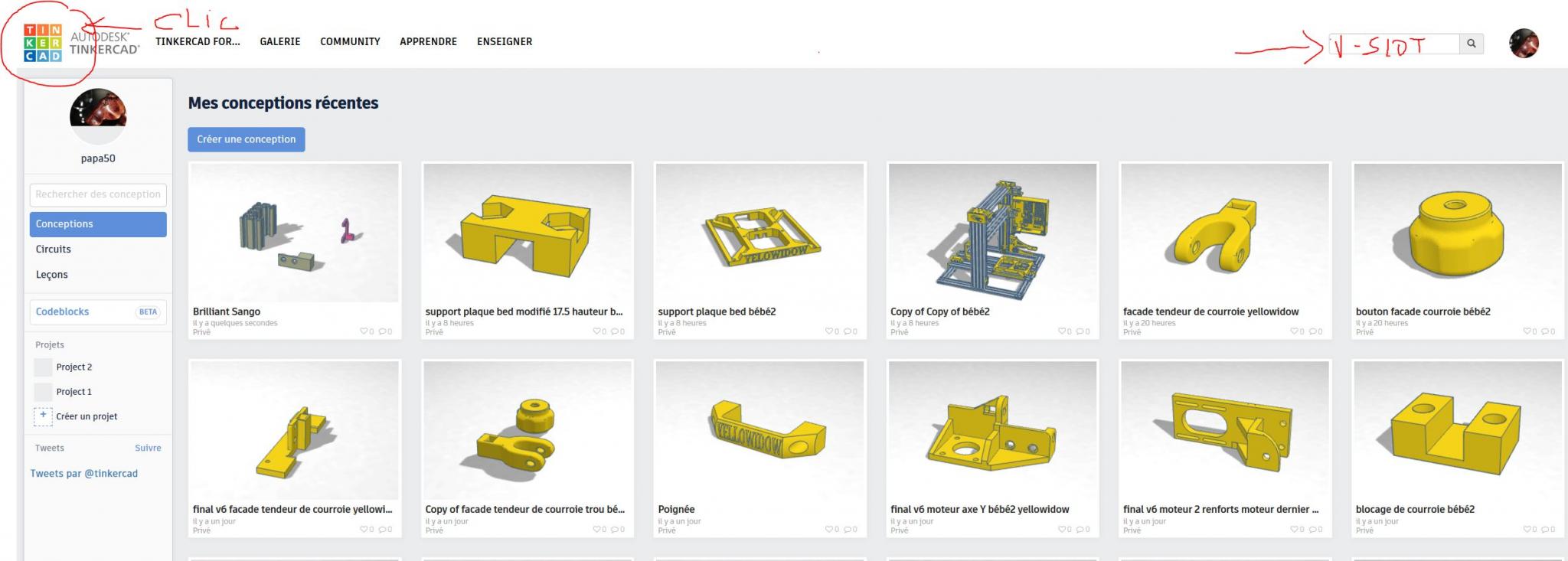

Il y a 16 heures, Jean-Claude Garnier a dit :

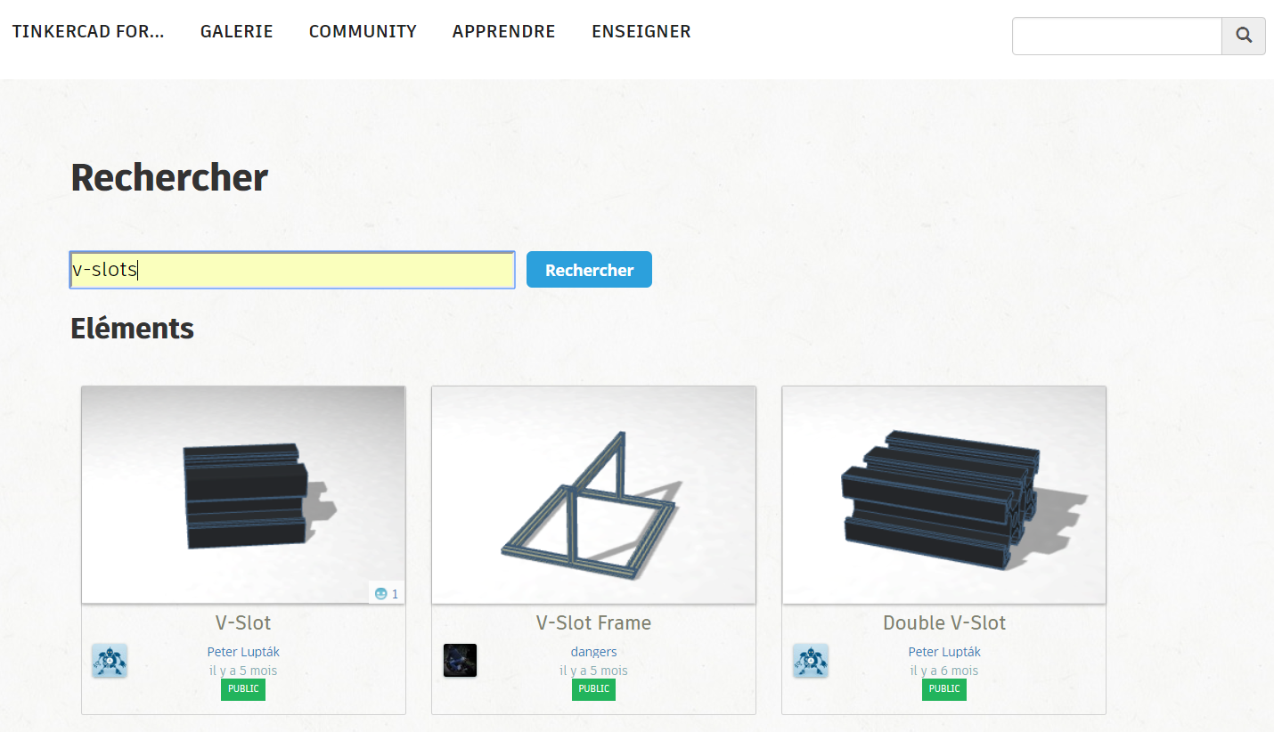

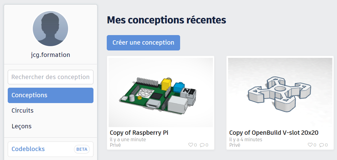

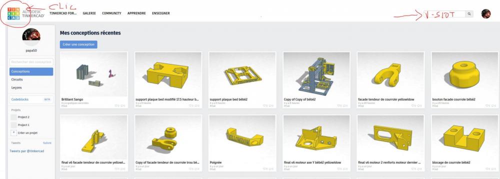

Et on les trouve où ces profilés (et autres pièces) déjà existants dans ThinkerCAD ?
Il y a 1 heure, mikebzh44 a dit :
regarde 😉

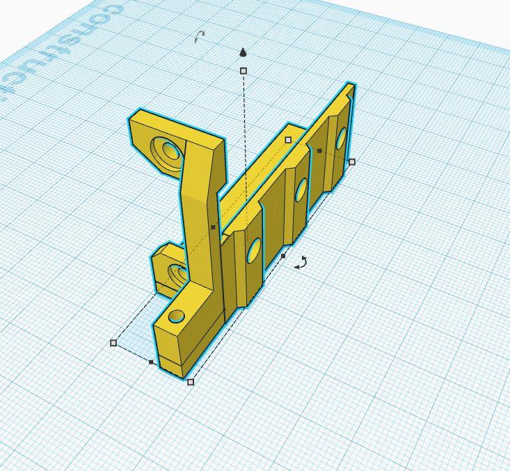

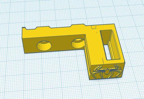

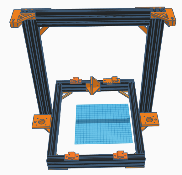

nouvelle version plus simple Endstop x :
  • J'aime 2
Voilà ma version, presque final
De mon support endstop X
Tout petit 😉

version v10  pour mon Endstop X support (avec ressort et vis m3* 45 mm)

Bon, nous voilà en week-end, et en demi-finale !!!
Je vous présente mon Endstop X, réglable
Et fixer (en appuyant dessus) comme un clips 😊
Le passage des fils électriques, ce font dans la pièce et bien sur passe derrière et rien ne ce voit !!
Validé par papa !!!!!
Modifié (le) par papa50

il y a 38 minutes, papa50 a dit :
Est fixé (en appuyant dessus) comme un clips 😊
Le passage des fils électriques, se font dans la pièce et bien sur passe derrière et rien ne se voit !!
Tu n'a pas peur qu'il pourrai glisser à la longue ce support du (stop de fin) endstop ?
il y a 8 minutes, dedefr a dit :
Non celui du bas est prévu d'être fixé avec les attaches 2020 ( nuts)
Celui du haut glisse nickel,c'c'est impossible qu'il se detache 😉
Merci dedefr
J'y crois pas, j'ai cherché pendant des mois un chariot utilisant le support moteur fourni avec le titan pour mon système titan aero; alors que je suis sur le point de faire l'installation, le charriot que j'ai cherché si longtemps vient enfin d'être créé, trop tard pour moi (et de toutes façons il ne prend pas encore en charge le bl-touch.
https://www.thingiverse.com/thing:2992239
Modifié (le) par Maeke
