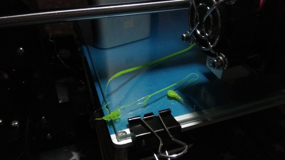

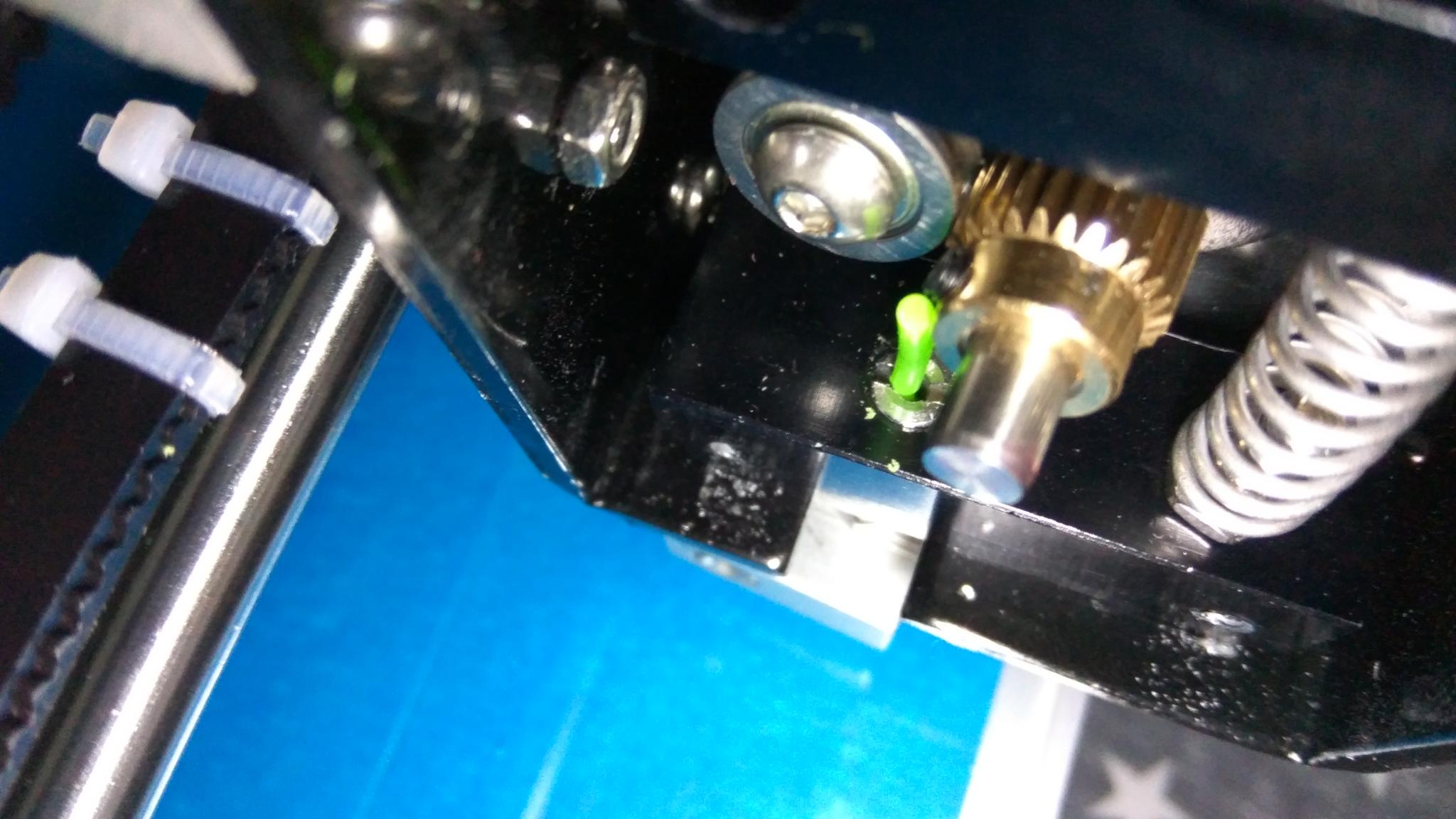

merci Maeke voila le fil a casser je suis dégouter !!:(
merci @veeger j'avais a peu pret un 1.5 cm de devisser
comment je fait maintenant j'eteins et  je retire le ventilo ?
oui enlever ventilo y a pas trop le choix. fait un instantané dans ta tete pour avoir l idée de ce qu il faut faire apres avoir remonté le truc

Attention, les fils sont fragiles et je viens d'en casser en en manipulant l'extrudeur!

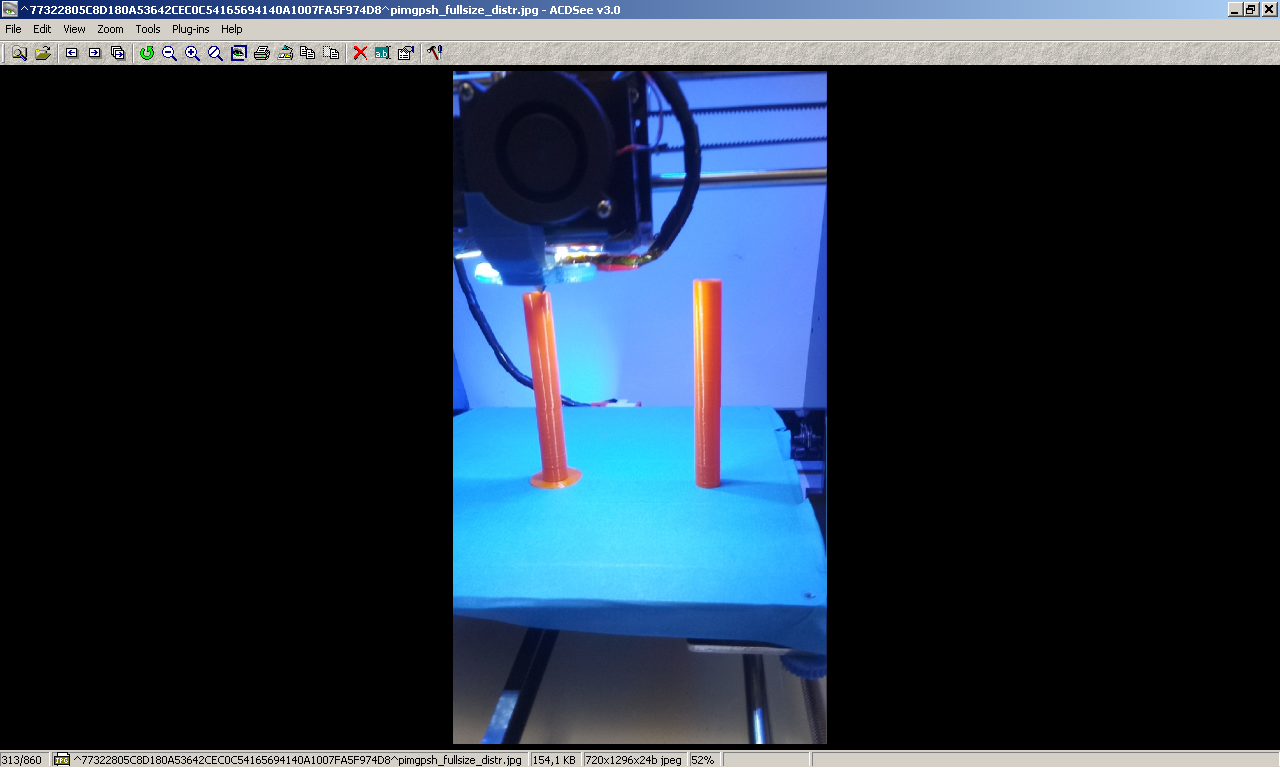

la premiere impression sans support ca a foiré a 11 cm
je vais voir si ca arrive a son terme a 18 cm avec le brim
il y a 16 minutes, papa50 a dit :
ps putain le PLA eté bien dedans regarder la photo mon plateau :
Hé, oui. Si tu as cassé c'est que le filament était bien dans la buse et a fondu. Jamais forcer sinon c'est mort. Surtout une fois dans la buse ne pas oublier d'appuyer sur le levier pour enfoncer le filament jusqu'a ce qu'il sorte a l’extérieur. Au début on a tendance a relâcher le pouce du levier  et on pense a tort que filament n'est pas dans la buse parce qu'il ne va pas plus loin.

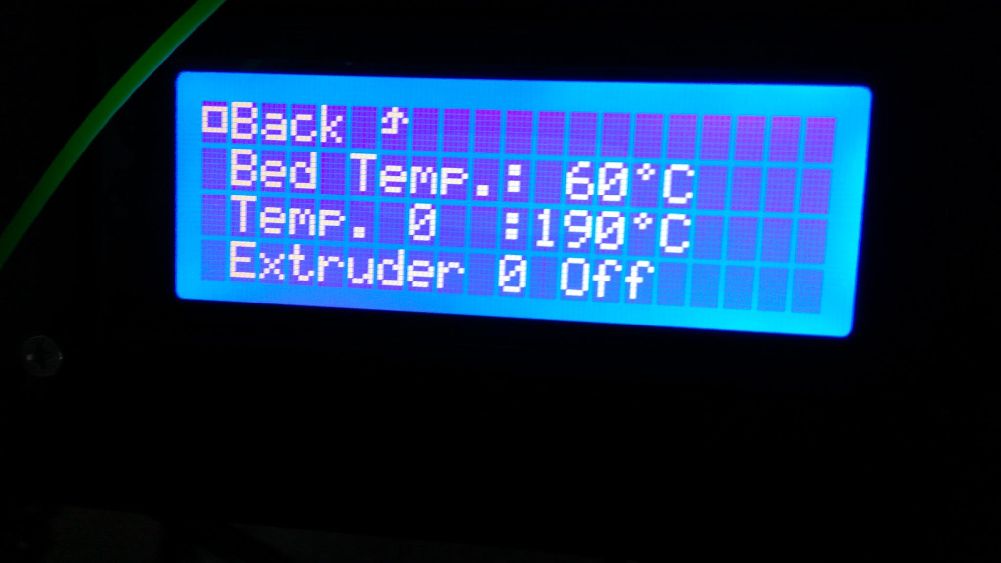

C'est normal que l'extrudeur soit sur off

 chauffer la buse pour le faire sortir.pas le choix
il y a 4 minutes, veeger a dit :
ben rien.
Donc je rallume comme cela ,est je tire dessus , pourquoi ça à pas fondu ?
Modifié (le) par papa50
mets temperature a 210 au cas ou

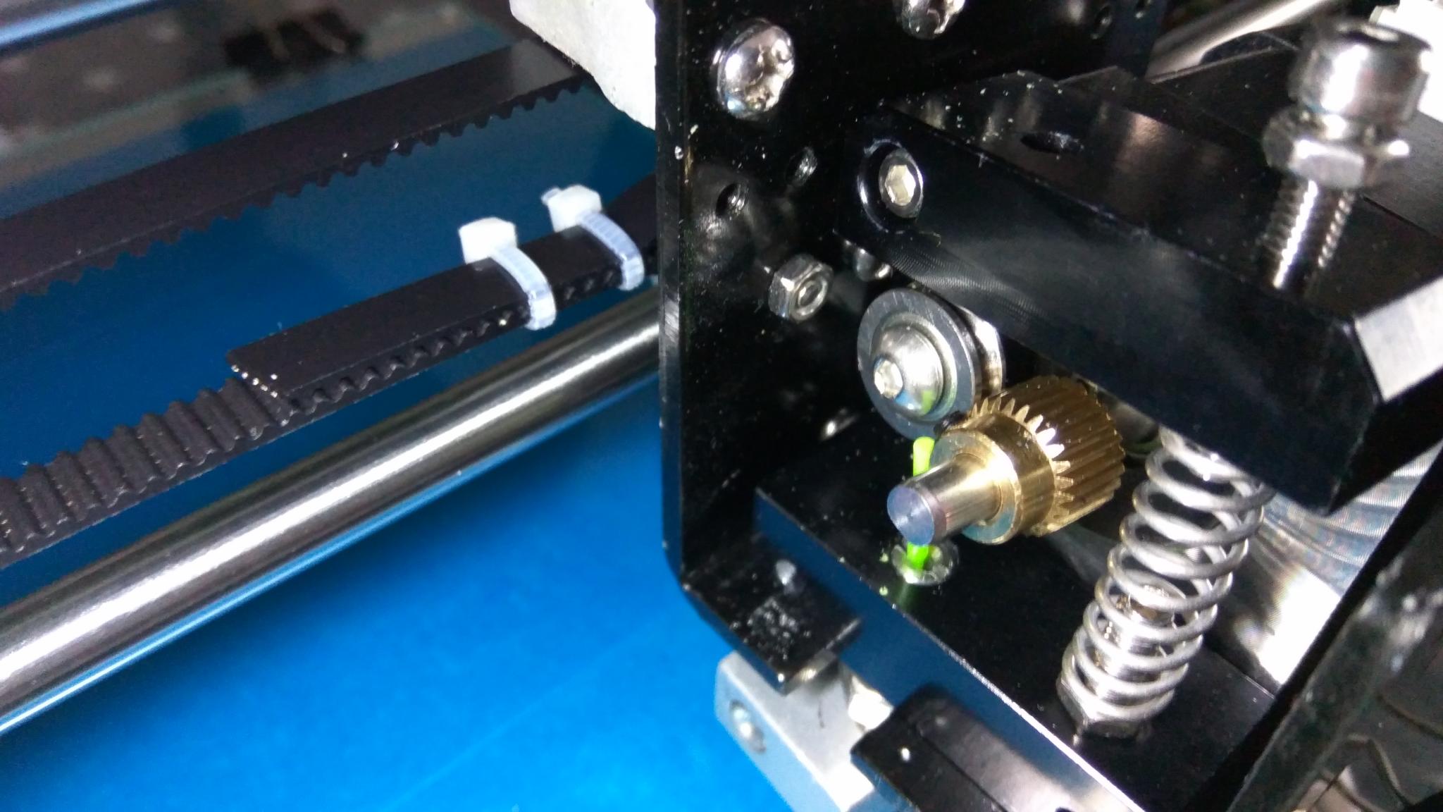

Donc papa50, ou en es-tu actuellement? As tu réussi à récupérer le bout de filament et à charger l'extrudeur?
il y a 15 minutes, papa50 a dit :
 tu as dû relâcher la pression sur le levier . T'as cru le filament coincé alors que c’était simplement que tu n'appuyais pas suffisamment sur le levier
J'ai chauffé à 210 et je remonte maintenant

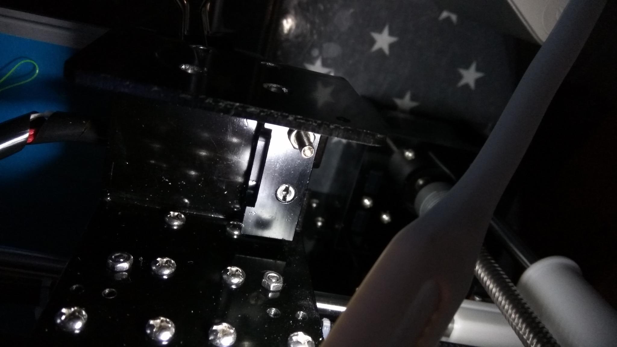

tiens, la tête du tube fileté est fendu comme une tête de vis maintenant?
Modifié (le) par Maeke
Mon premier PLA fondu!!!!
Il trop beau !!!!
Il serait encore plus joli s'écoulant de la buse. ps penses à couper au bon endroit, le bout du filament non fondu est un peu gonflé (il a du commencer à fondre).

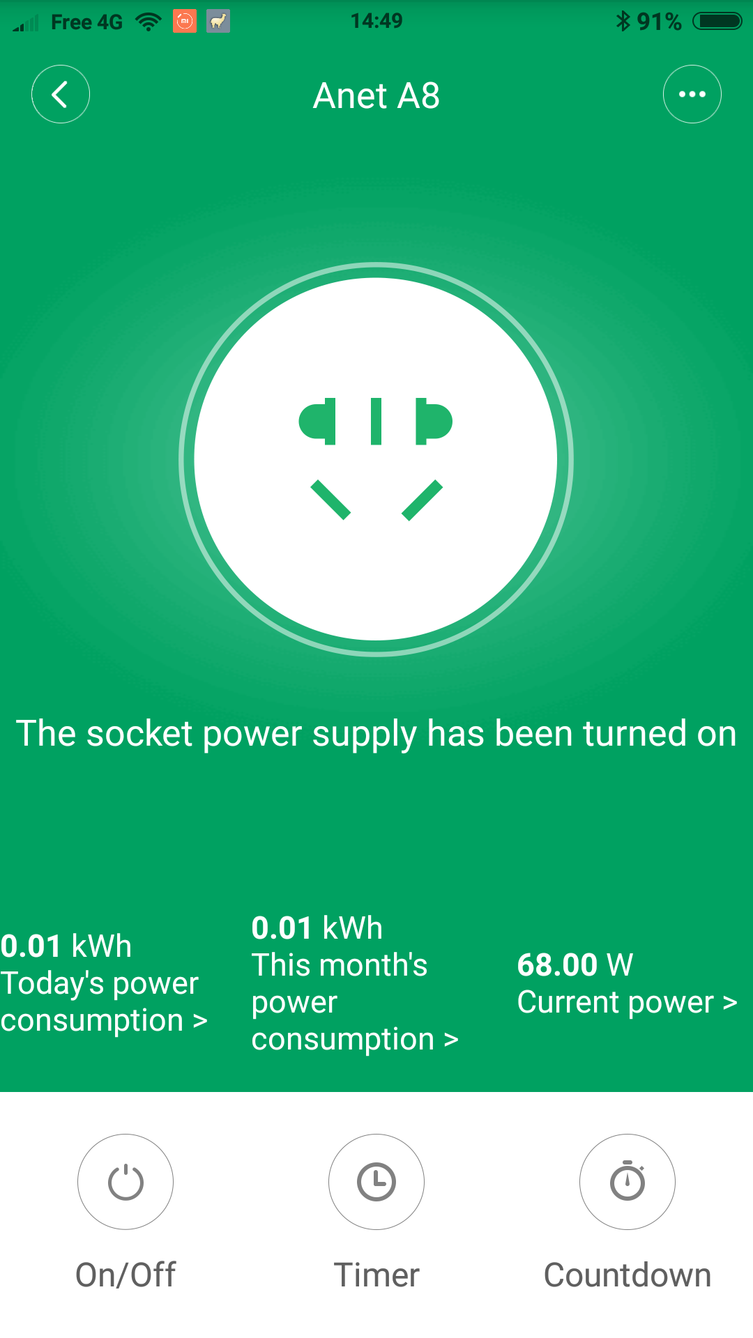

Imprimante débranchée si vous bouger le plateau ou le support de tête impression, l'écran LCD s'allume
Vous aussi ?
Oui, une génératrice, comme celle des vélos, c'est la même chose qu'un moteur, ils ne sont juste pas utilisés de la même façon.
