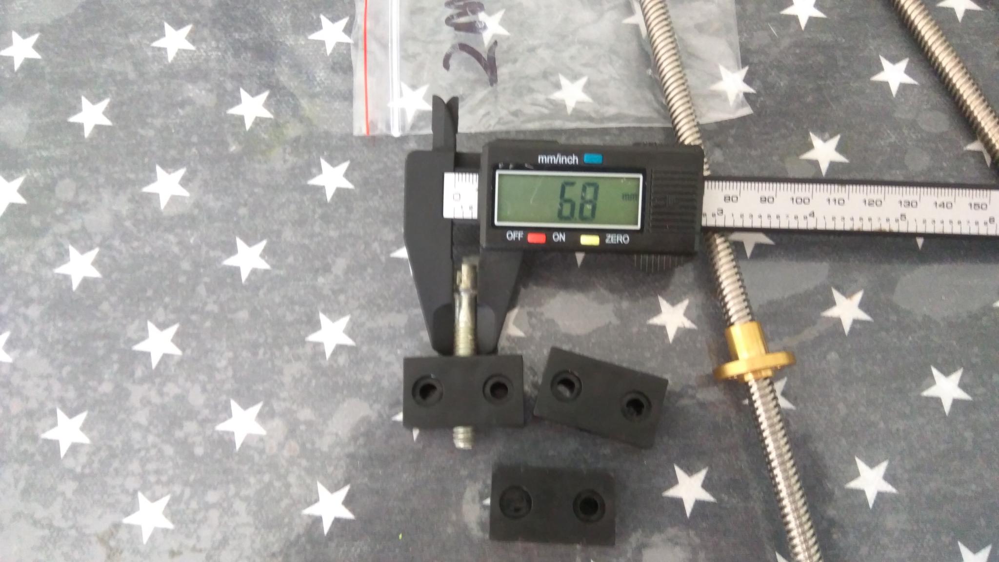

Screenshot_2018-07-18-08-11-00-446_com.marginz_snap.thumb.png.7ee612c6981d16c15e3263af5ea92249.png@Jean-Claude Garnier j'ai besoin de toi

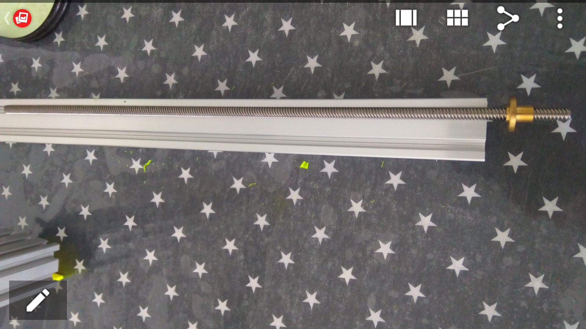

Mes guides de T8 ne veulent pas se visser sur les tiges pitch leads 0,2
Pour les guides et tiges filetées, tu sais pourquoi ?
Mais T8 sont droites nickel je les ai placés dans fente d'un c-beam et il suffit de les faire rouler 😉

déjà vérifié 5 fois.
@papa50 tu as vérifié que le pitch soit le même sur l'ensemble?
Modifié (le) par Maeke
Hellohoho

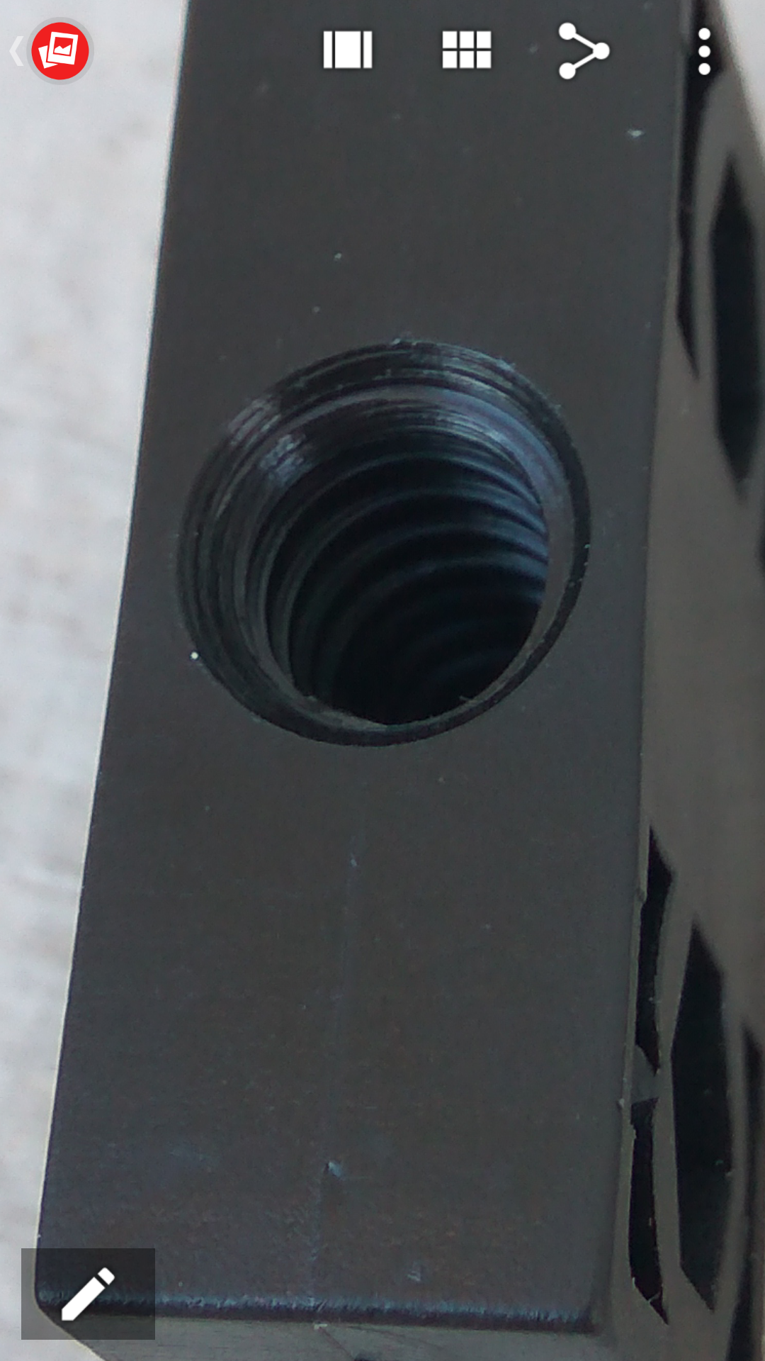

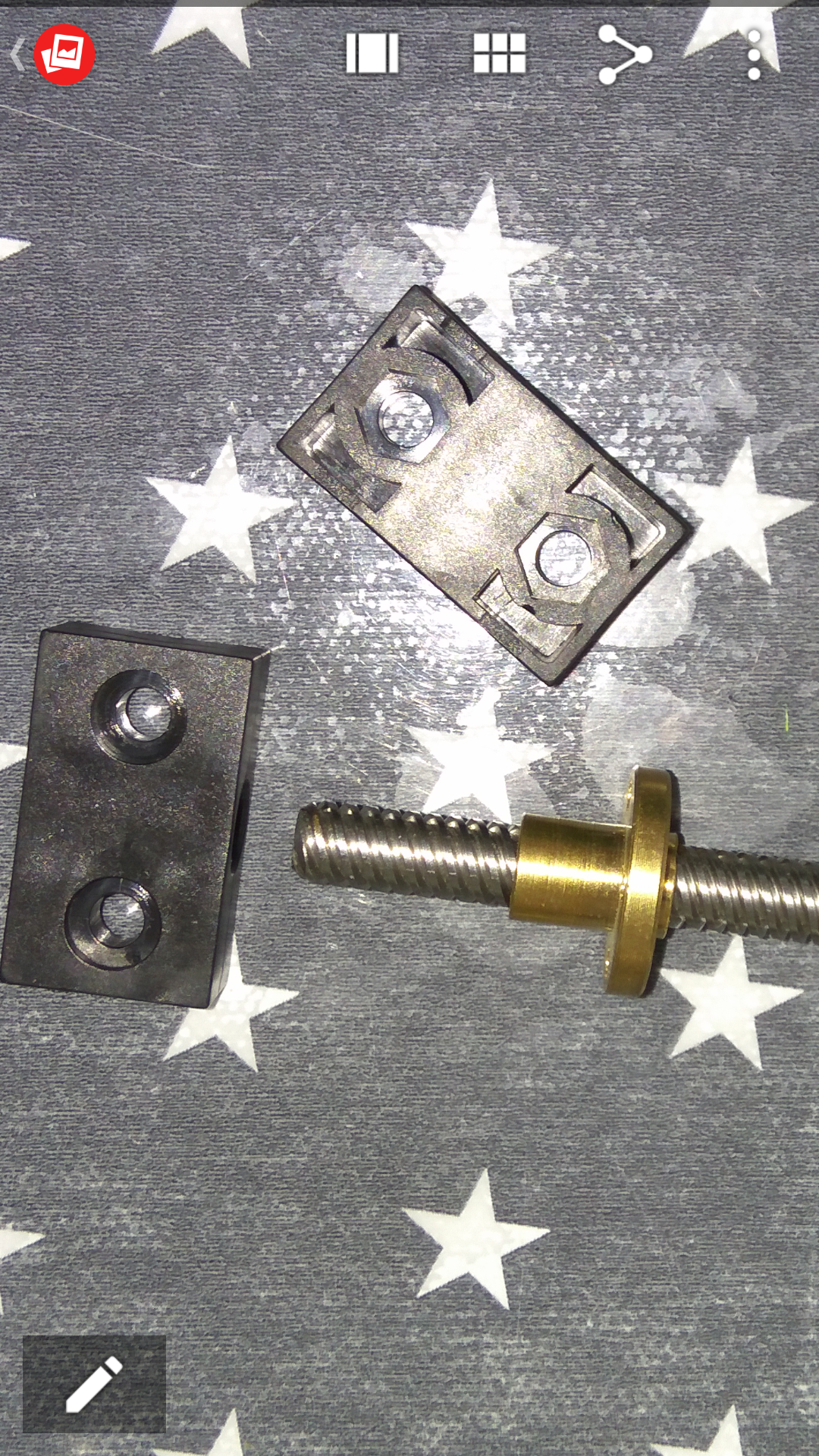

Je ne comprends pas bien le problème
Ce que je vois :
- d'une part des tiges T8 avec leur écrou en laiton assemblé, de ce côté là ça a l'air d'aller
- d'autre part des écrous rectangulaires en Delrin, avec un profil de filet différent (pour vérif, essaye avec une vis de M8, ça devrait visser)
Petit rappel :
Les vis trapézoïdales ont plusieurs filets, on s'en rend compte en regardant la vis depuis son bout
Ce qu'on appelle le pitch, c'est la distance entre deux filets: souvent 2mm
Le pas, (lead) c'est la distance parcourue par le mobile que la vis entraîne quand elle fait un tour : souvent 8mm

Merci je regarde, donc d'après toi c'est du pas de vis normal M8 !

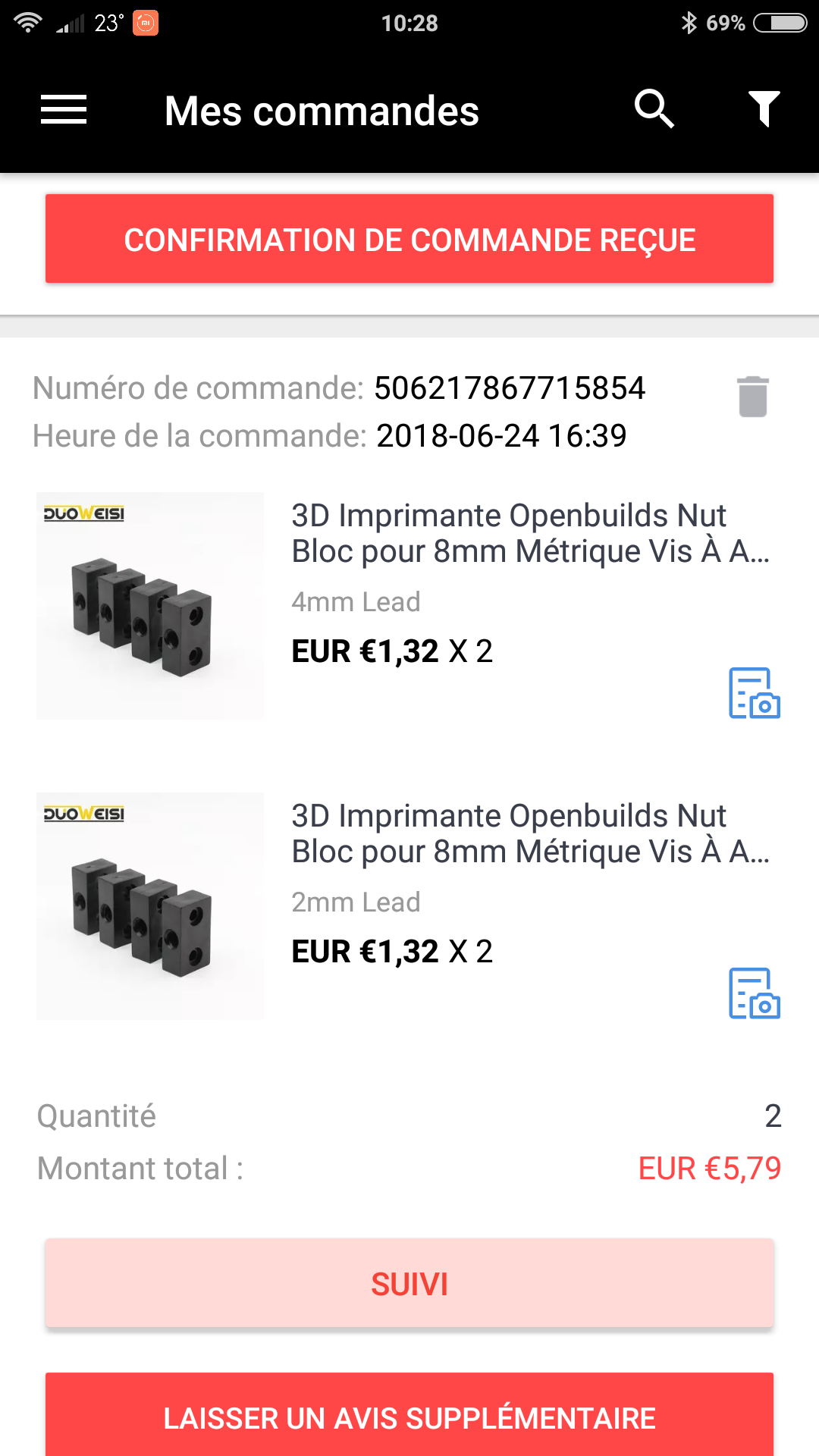

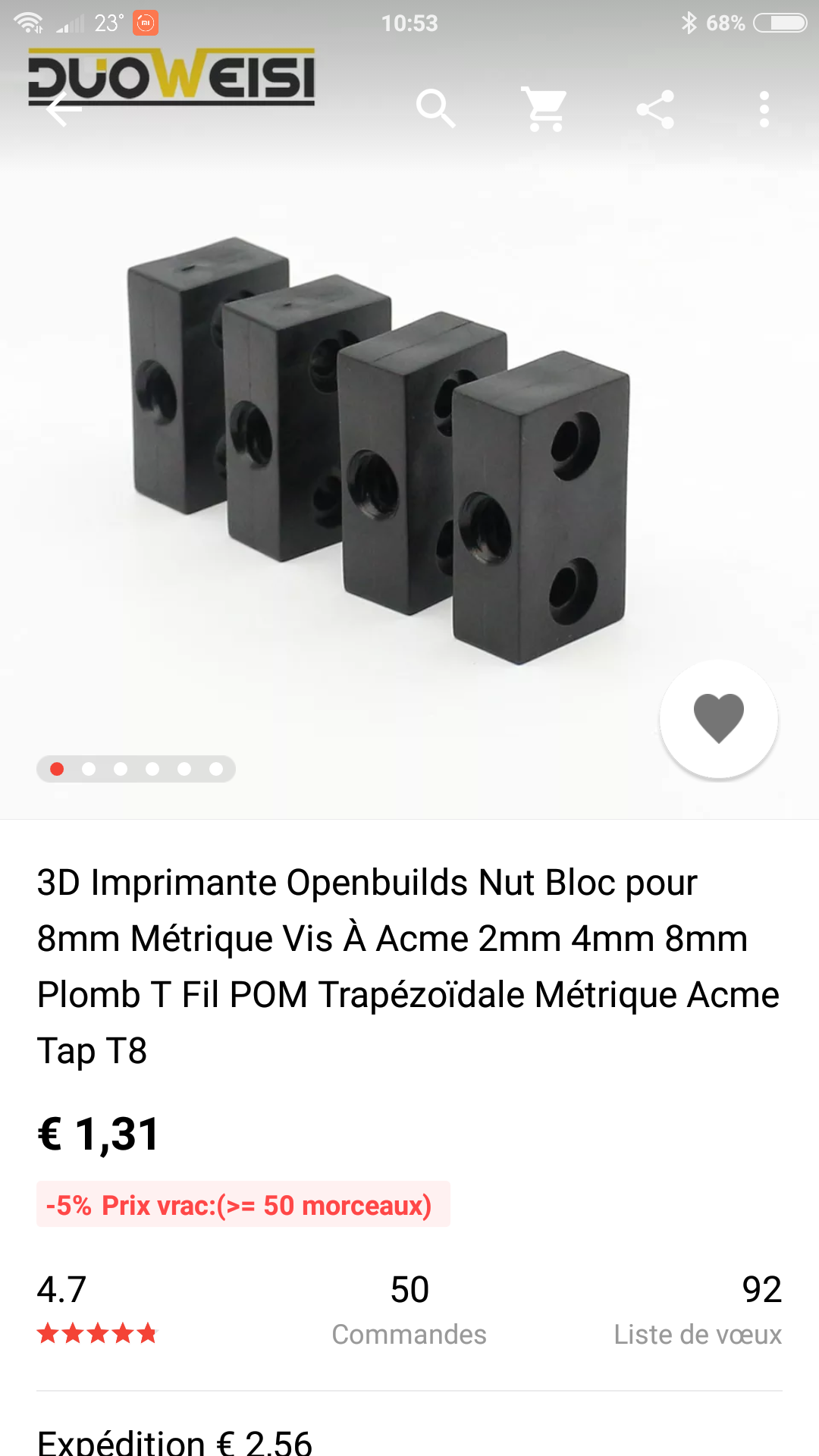

C'est ca, mais c'est nul, pourquoi il le vend pour de la tige filetée T8 lead de 2???
il y a 5 minutes, Jean-Claude Garnier a dit :
Donne moi le lien du site, que je voye

Je suis dégouté, j'avais bien commandé les bonnes, sans le savoir !!
Reclamation auprès d'ali
