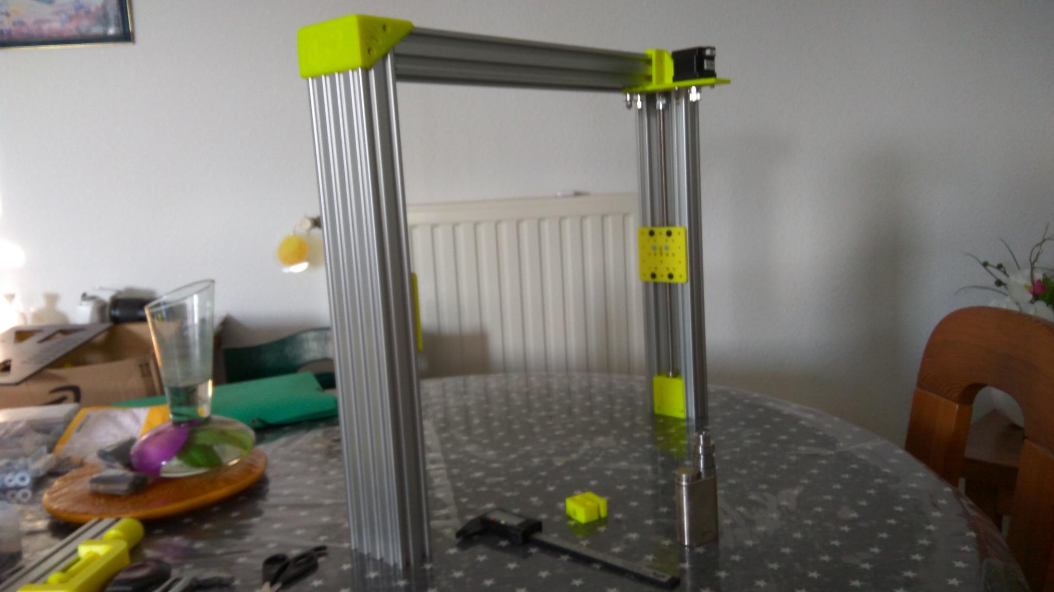

papa50 Posté(e) Juillet 19, 2018 Auteur Partager Posté(e) Juillet 19, 2018 (modifié) Ce soir Je sais pourquoi, elle est toute retournée, (elle ressent le malheur des autres) Modifié (le) Juillet 19, 2018 par papa50 1 Lien vers le commentaire Partager sur d’autres sites More sharing options...

pascal_lb Posté(e) Juillet 19, 2018 Partager Posté(e) Juillet 19, 2018 Il y a 3 heures, papa50 a dit : Ce soir Je sais pourquoi, elle est toute retournée c'est dommage que n'ai pas ouvert un autre sujet pour le montage de ta Yellowidow... 1 Lien vers le commentaire Partager sur d’autres sites More sharing options...
Jean-Claude Garnier Posté(e) Juillet 19, 2018 Partager Posté(e) Juillet 19, 2018 il y a 1 minute, pascal_lb a dit : .. /.. c'est dommage que n'ai pas ouvert un autre sujet pour le montage de ta Yellowidow... Chiche ! C'est pas trop tard, on est pas au bout du feuilleton...... Et au moins on y causerait QUE de ça Lien vers le commentaire Partager sur d’autres sites More sharing options...

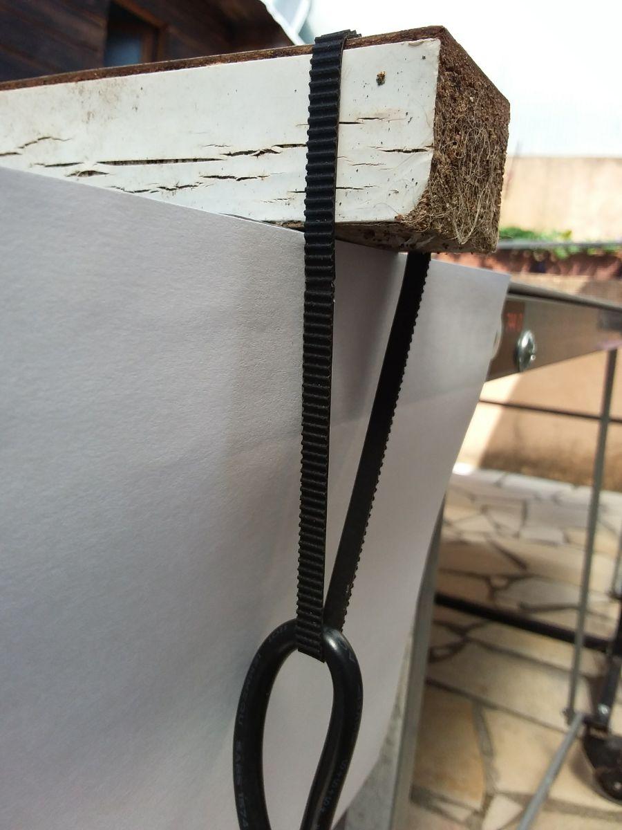

papa50 Posté(e) Juillet 20, 2018 Auteur Partager Posté(e) Juillet 20, 2018 (modifié) Longueur de la courroie exact = 1275 mm Ouf !!!! J'ai collé un PayPal dispute /cascade à banggood, pour mes 9*2040 Modifié (le) Juillet 20, 2018 par papa50 3 Lien vers le commentaire Partager sur d’autres sites More sharing options...

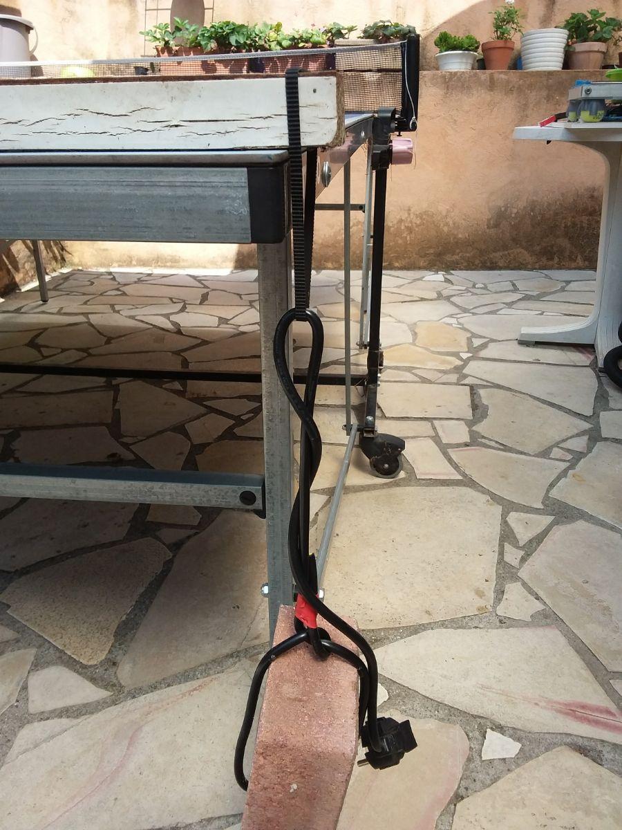

veeger Posté(e) Juillet 20, 2018 Partager Posté(e) Juillet 20, 2018 Il y a 17 heures, Jean-Claude Garnier a dit : Sur toute la longueur ??? Ouille ! Je pense que ça la rendrait trop raide. Sinon en coller un bout au dos sur quelques centimètres de chaque côté de la coupe.... Le problème sera quand le renfort va passer côté dos dans les poulies lisses du tendeur... On va attendre que @veeger nous dise comment il a collé les siennes. Bout-à-bout, même pas en rêve.... eh bien si jean claude . bout a bout . j ai retrouvé un bout de courroie de test et il me semble que cest la courroie d origine de l anet . ca tient tres bien le pavé beton de 2 kg et collée que bout about avec superglue. j avais acheté des courroies sur amazon qui ne se collaient pas du tout. au deuxieme achat d une autre marque c etait la bonne . plus epaisse et renforcée . ca se colle facilement avec une grosse loupe et 2 paires de lunettes . plan de collage au milieu de la dent pour augmenter la surface . sur la courroie finale j ai rajouté 1cm de chambre a air collée au dos sur le plat au cas ou. j ai du imprimer 2-3 heures avec ca ne bouge pas . ceci dit si papa a trouvé tout fait forcement ce ne sera que mieux 1 1 Lien vers le commentaire Partager sur d’autres sites More sharing options...
papa50 Posté(e) Juillet 20, 2018 Auteur Partager Posté(e) Juillet 20, 2018 (modifié) il y a 46 minutes, veeger a dit : eh bien si jean claude . bout a bout . j ai retrouvé un bout de courroie de test et il me semble que cest la courroie d origine de l anet . ca tient tres bien le pavé beton de 2 kg et collée que bout about avec superglue. j avais acheté des courroies sur amazon qui ne se collaient pas du tout. au deuxieme achat d une autre marque c etait la bonne . plus epaisse et renforcée . ca se colle facilement avec une grosse loupe et 2 paires de lunettes . plan de collage au milieu de la dent pour augmenter la surface . sur la courroie finale j ai rajouté 1cm de chambre a air collée au dos sur le plat au cas ou. j ai du imprimer 2-3 heures avec ca ne bouge pas . ceci dit si papa a trouvé tout fait forcement ce ne sera que mieux J'ai trouvé ça à "lidl des jeunes" Le magasin de JH 3.90€ carbure avec adaptateur,à bricodepot elle est dans les 15€ elle coupe l'alu Modifié (le) Juillet 20, 2018 par papa50 1 Lien vers le commentaire Partager sur d’autres sites More sharing options...

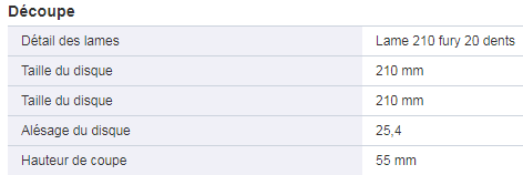

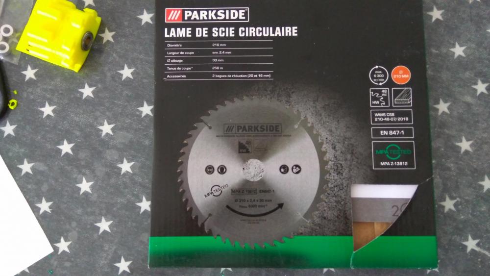

mikebzh44 Posté(e) Juillet 20, 2018 Partager Posté(e) Juillet 20, 2018 (modifié) Après, il faut voir si c'est le bon diamètre pour l'axe. C'est des lames de scie circulaire, pas de scie pendulaire (mais peut-être que ça s'adapte). Edit : si c'est bien cette scie que tu as acheté : https://www.cdiscount.com/bricolage/outillage/evolution-scie-a-onglet-multimateriaux-fury-cms-12/f-166010303-furycms.html#mpos=1|cd Ca me semble compromis car voilà les caractéristiques de la scie : Et celles de tes lame achetées chez LIDL : Donc alésage de 30 avec adaptateur de 20 et 16 mm mais ta scie, c'est du 25.4 Modifié (le) Juillet 20, 2018 par mikebzh44 1 Lien vers le commentaire Partager sur d’autres sites More sharing options...
Steam Posté(e) Juillet 20, 2018 Partager Posté(e) Juillet 20, 2018 (modifié) Pour l'avatar : Tête d'hippopotame ! Steam Modifié (le) Juillet 20, 2018 par Steam 1 Lien vers le commentaire Partager sur d’autres sites More sharing options...
papa50 Posté(e) Juillet 20, 2018 Auteur Partager Posté(e) Juillet 20, 2018 il y a une heure, mikebzh44 a dit : Après, il faut voir si c'est le bon diamètre pour l'axe. C'est des lames de scie circulaire, pas de scie pendulaire (mais peut-être que ça s'adapte). Edit : si c'est bien cette scie que tu as acheté : https://www.cdiscount.com/bricolage/outillage/evolution-scie-a-onglet-multimateriaux-fury-cms-12/f-166010303-furycms.html#mpos=1|cd Ca me semble compromis car voilà les caractéristiques de la scie : Et celles de tes lame achetées chez LIDL : Donc alésage de 30 avec adaptateur de 20 et 16 mm mais ta scie, c'est du 25.4 Merci Mike alors Retour à lidl, sauf il a peut-être un adaptateur ? Vu le prix, ça peut intéresser des personnes Lien vers le commentaire Partager sur d’autres sites More sharing options...
Maeke Posté(e) Juillet 20, 2018 Partager Posté(e) Juillet 20, 2018 il y a 4 minutes, papa50 a dit : Merci Mike alors Retour à lidl, sauf il a peut-être un adaptateur ? Vu le prix, ça peut intéresser des personnes amène le manuel de ta scie avec toi, ça peut servir. 1 Lien vers le commentaire Partager sur d’autres sites More sharing options...

mikebzh44 Posté(e) Juillet 20, 2018 Partager Posté(e) Juillet 20, 2018 il y a 17 minutes, papa50 a dit : Merci Mike alors Retour à lidl, sauf il a peut-être un adaptateur ? Vu le prix, ça peut intéresser des personnes Sinon, il faut que tu trouves un adaptateur 1 Lien vers le commentaire Partager sur d’autres sites More sharing options...
