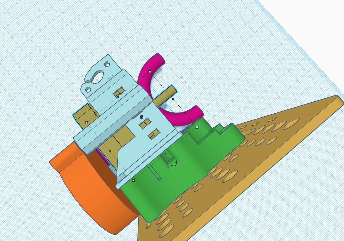

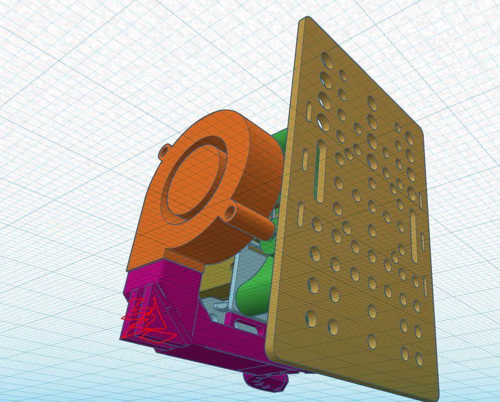

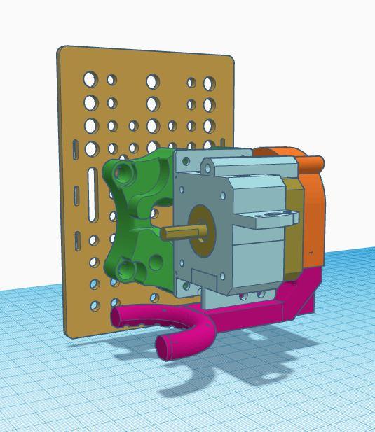

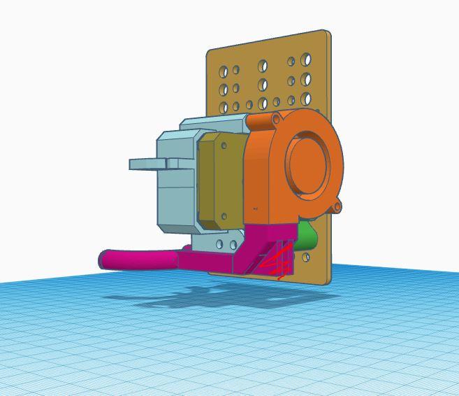

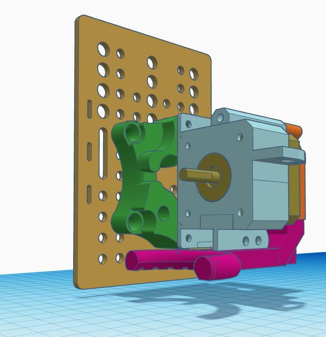

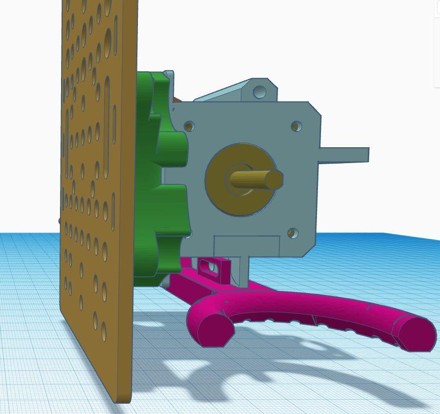

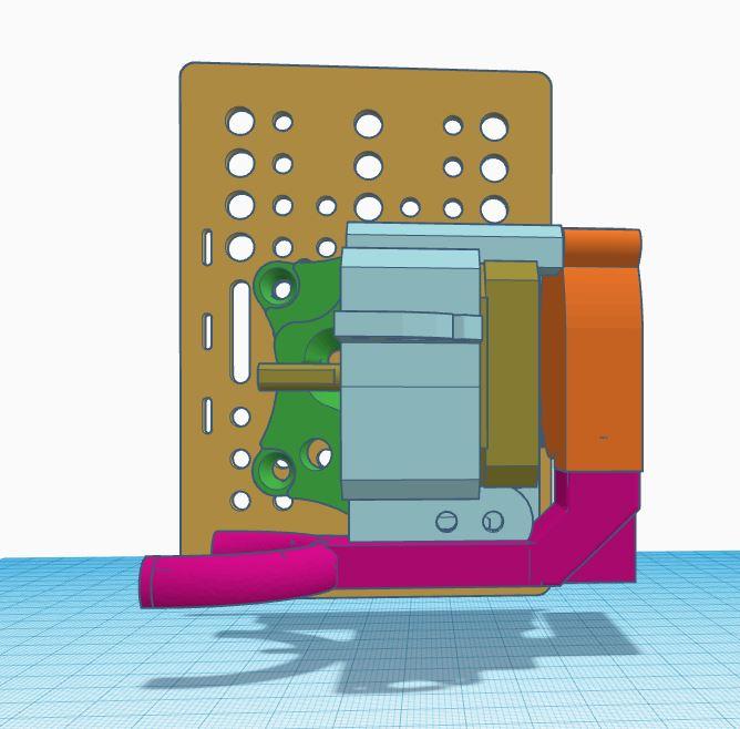

papa50 Posté(e) Juillet 27, 2018 Auteur Partager Posté(e) Juillet 27, 2018 bonjour tout le monde !!? voila mon boulot de la matinée j'aimerais avoir votre avis sur ça : merci !!!!!! j'aimerais ne pas avoir le petit ventilo qui fait un boucan du diable !! et garder le système fanduc de l'Anet , les parties rayées sont des support d'impression ( j'ai souvent cette partie mal imprimé , , mon imprimante n'aime pas c'est angles là !! c'est faisable ou pas ? fiston 2 Lien vers le commentaire Partager sur d’autres sites More sharing options...
Maeke Posté(e) Juillet 27, 2018 Partager Posté(e) Juillet 27, 2018 Je pense que c'est faisable, ceci dit, si tu trouves le ventilo du titan aero trop bruyant tu peux utiliser n'importe quel ventilo 40mm comme celui fourni par anet ou un ventilo silencieux comme celui-là. Lien vers le commentaire Partager sur d’autres sites More sharing options...
Baltringue Posté(e) Juillet 27, 2018 Partager Posté(e) Juillet 27, 2018 Il y a 3 heures, Maeke a dit : La lutte a été dure, mais le 3d-touch fonctionne enfin, ou presque. La pointe a tendance a tomber pendant une impression, mais il ne se met plus en erreur. Pas encore gagné, mais il y a de nets progrès. La mienne était également tombée pendant une impression et malheureusement je l'ai pas vu tout de suite et elle s'est accroché à la piece et c'est la pièce qui a gagné, résultat tige complètement tordue Et c'est survenu quand j'avais également enfin réussi à le refaire fonctionner Lien vers le commentaire Partager sur d’autres sites More sharing options...
papa50 Posté(e) Juillet 27, 2018 Auteur Partager Posté(e) Juillet 27, 2018 il y a 1 minute, Maeke a dit : Je pense que c'est faisable, ceci dit, si tu trouves le ventilo du titan aero trop bruyant tu peux utiliser n'importe quel ventilo 40mm comme celui fourni par anet ou un ventilo silencieux comme celui-là. Merci fiston, donc tu penses que je peux essayer , yes!! Si @Jean-Claude Garnieret @mikebzh44, passe par la, si ils peuvent me donner leurs avis !! Papi à déjà donné le sien il fait du bruit ton ventilo du titan aero ? Lien vers le commentaire Partager sur d’autres sites More sharing options...
Maeke Posté(e) Juillet 27, 2018 Partager Posté(e) Juillet 27, 2018 (modifié) il y a 4 minutes, Baltringue a dit : La mienne était également tombée pendant une impression et malheureusement je l'ai pas vu tout de suite et elle s'est accroché à la piece et c'est la pièce qui a gagné, résultat tige complètement tordue Et c'est survenu quand j'avais également enfin réussi à le refaire fonctionner je suis allé plus loin que toi. La coupable était la vis de réglage qui a du jeu et descend au fur et à mesure de l'impression poussant de plus en plus la pointe vers le bas, au point qu'elle échappe au champs magnétique puis fini par se coincer complètement en déployée. Il faut donc bloquer la vis une fois réglée. @papa50 j'ai utilisé le ventilo anet. je prévois le noctua pour plus tard. Modifié (le) Juillet 27, 2018 par Maeke 1 Lien vers le commentaire Partager sur d’autres sites More sharing options...
mikebzh44 Posté(e) Juillet 27, 2018 Partager Posté(e) Juillet 27, 2018 (modifié) @papa50 : Je veux bien donner mon avis mais je ne comprends pas la question. Tu veux virer le ventilo qui refroidit l'extrudeur pour ne garder que le fanduct qui refroidira la filament en sortie de buse ? @Maeke : un petit coup de frein filet https://www.amazon.fr/Loctite-Frein-filet-normal-5ml/dp/B006FF0NEC/ref=asc_df_B006FF0NEC/ Modifié (le) Juillet 27, 2018 par mikebzh44 2 Lien vers le commentaire Partager sur d’autres sites More sharing options...
Baltringue Posté(e) Juillet 27, 2018 Partager Posté(e) Juillet 27, 2018 à l’instant, Maeke a dit : je suis allé plus loin que toi. La coupable était la vis de réglage qui a du jeu et descend au fur et à mesure de l'impression poussant de plus en plus la pointe vers le bas, au point qu'elle échappe au champs magnétique puis fini par se coincer complètement en déployée. Il faut donc bloquer la vis une fois réglée. Oui avec les vibrations tout bouge À la suite de ça j'avais refait le montage complet en changeant également la gaine de la tige, refait des soudures des fils de cuivre qui avaient rompus (il faut presque une loupe pour le voir) Finalement j'ai investi dans un bltouch, plus rien ne vibre et il fonctionne à la perfection Lien vers le commentaire Partager sur d’autres sites More sharing options...
Maeke Posté(e) Juillet 27, 2018 Partager Posté(e) Juillet 27, 2018 (modifié) il y a 3 minutes, mikebzh44 a dit : Je veux bien donner mon avis mais je ne comprends pas la question. Tu veux virer le ventilo qui refroidit l'extrudeur pour ne garder que le fanduct qui refroidira la filament en sortie de buse ? Il va utiliser un titan aero, pas l'extrudeur habituel. @Baltringue j'ai inspecté les soudures (y compris celles des fils du bobinage) avec une loupe 15x. Modifié (le) Juillet 27, 2018 par Maeke 1 Lien vers le commentaire Partager sur d’autres sites More sharing options...
mikebzh44 Posté(e) Juillet 27, 2018 Partager Posté(e) Juillet 27, 2018 Oui et donc ? Le ventilo de 40 de l'Aero est trop bruyant, c'est ça ? A part faire comme tu le dis et mettre un silencieux (genre Noctua ou Noiseblocker ou autre) ou ne rien mettre, je n'ai aucune idée de la meilleure solution. Lien vers le commentaire Partager sur d’autres sites More sharing options...
papa50 Posté(e) Juillet 27, 2018 Auteur Partager Posté(e) Juillet 27, 2018 il y a 3 minutes, mikebzh44 a dit : Oui et donc ? Le ventilo de 40 de l'Aero est trop bruyant, c'est ça ? A part faire comme tu le dis et mettre un silencieux (genre Noctua ou Noiseblocker ou autre) ou ne rien mettre, je n'ai aucune idée de la meilleure solution. Non normalement, pour le fanduc c:est un 3010, comme l'E3DV6 J'en ai essayé deux c'est infect, J'aurais le 50 MM pour la buse, et le 40m. Pour le titan aero Tu en penses quoi de mon boulot ? Ps :toujours pas reçu ton enveloppe ! Lien vers le commentaire Partager sur d’autres sites More sharing options...
mikebzh44 Posté(e) Juillet 27, 2018 Partager Posté(e) Juillet 27, 2018 Ah oui, un 3010, ça doit faire un potin d'enfer. Un bon 40 pour l'aéro, ça fera du bien à tes oreilles. Boulot toujours au top, comme d'hab PS : enveloppe postée hier matin si je dis pas de bêtise. 1 Lien vers le commentaire Partager sur d’autres sites More sharing options...

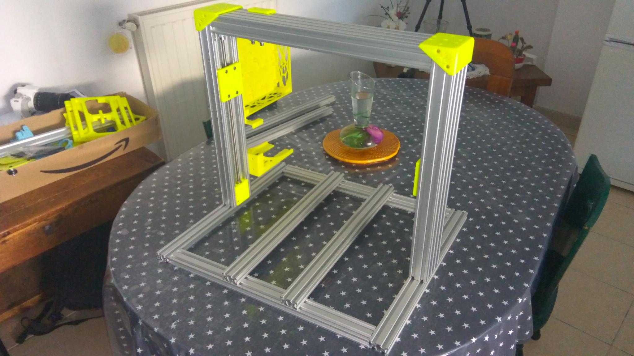

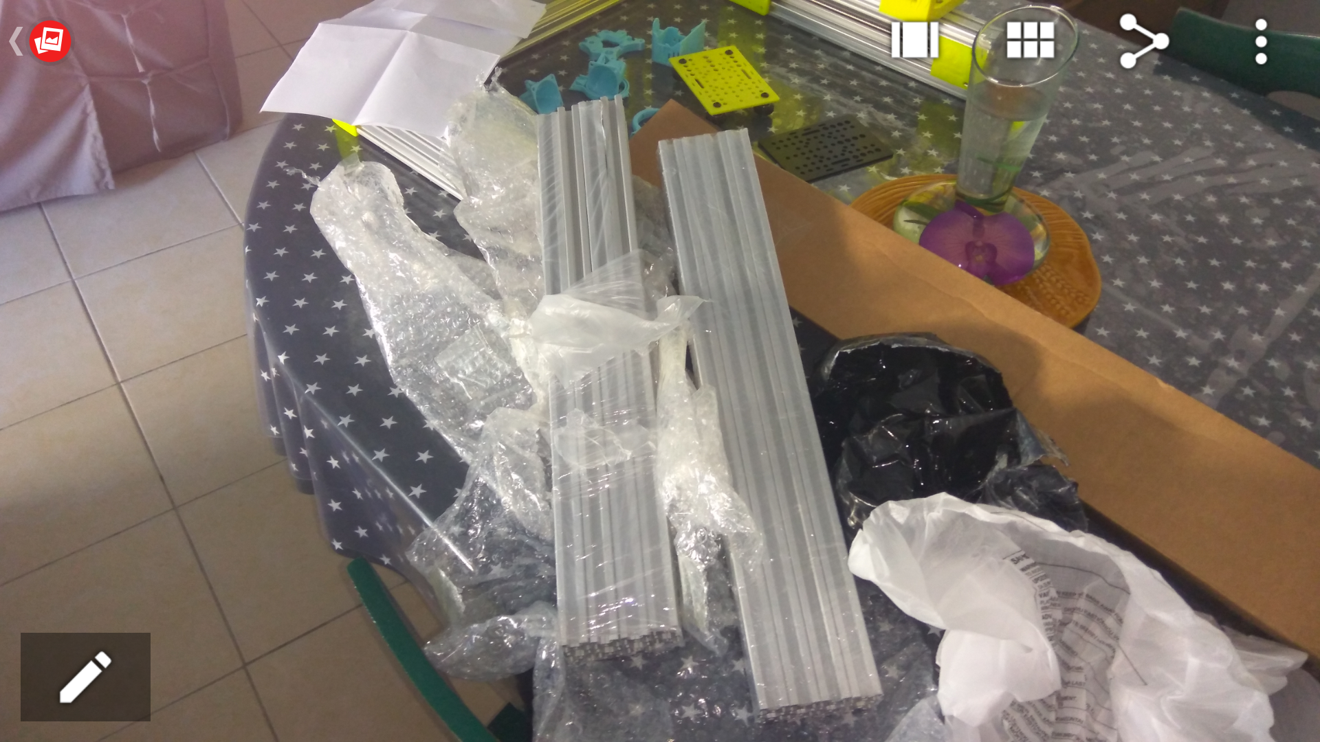

papa50 Posté(e) Juillet 27, 2018 Auteur Partager Posté(e) Juillet 27, 2018 Je rentre de weldom, je viens de récupérer mes 2040 ! Yes, j'en bave pour deballer 4 couches de protection plastique, regardez !!!! Tronixmaker, bravo !!! Maintenant, il faut que je range mon garage !! Pour installer le matériel 1 Lien vers le commentaire Partager sur d’autres sites More sharing options...

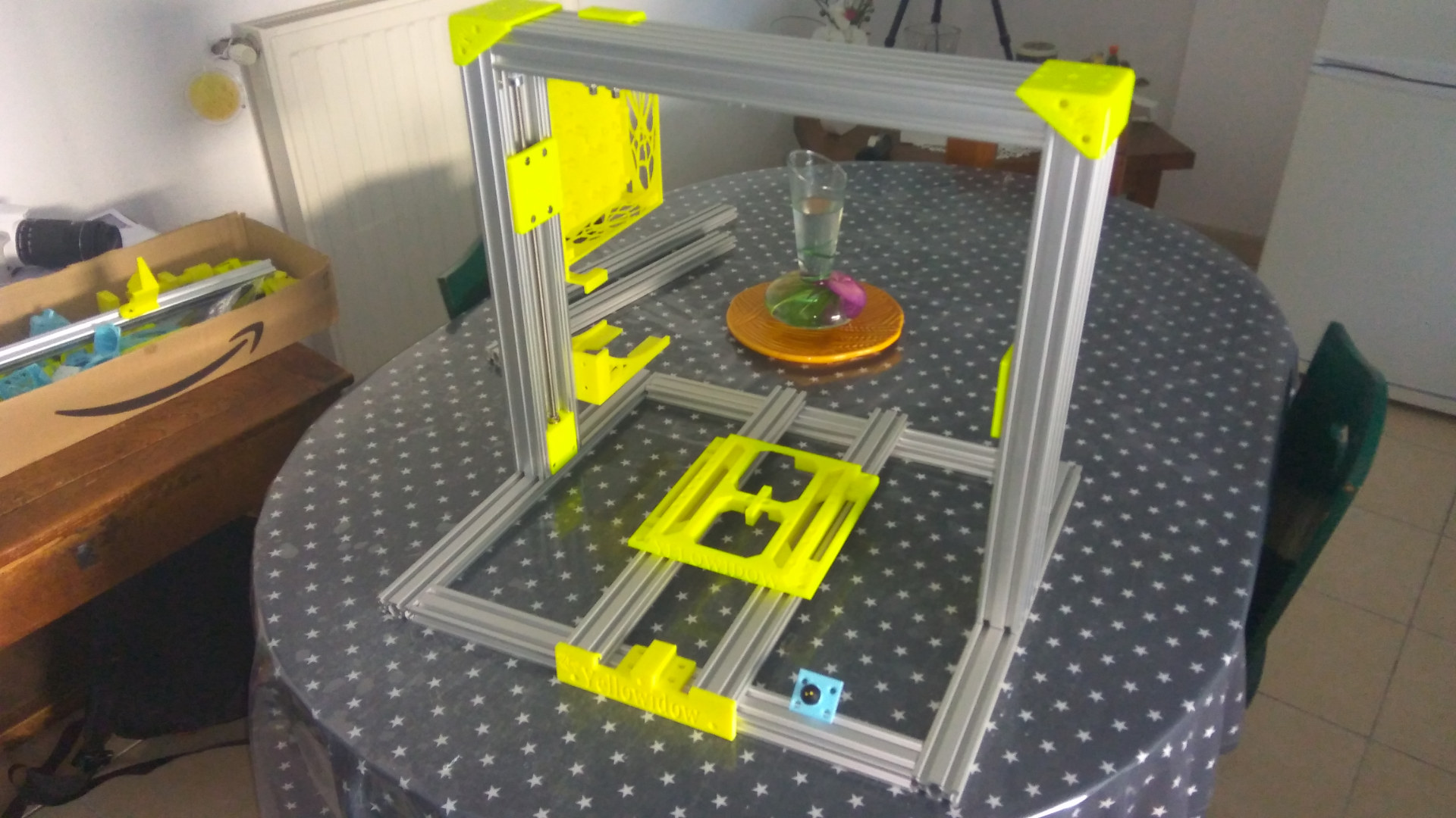

papa50 Posté(e) Juillet 27, 2018 Auteur Partager Posté(e) Juillet 27, 2018 (modifié) Depuis le temps que je voulais la voir !!!! Modifié (le) Juillet 27, 2018 par papa50 4 1 Lien vers le commentaire Partager sur d’autres sites More sharing options...
Jean-Claude Garnier Posté(e) Juillet 27, 2018 Partager Posté(e) Juillet 27, 2018 Même pour un montage à blanc, ça donne une bonne idée de ce que ça va être. ...Change pas d'main @papa50.... J'sens que ça vient ! 1 1 Lien vers le commentaire Partager sur d’autres sites More sharing options...
papa50 Posté(e) Juillet 27, 2018 Auteur Partager Posté(e) Juillet 27, 2018 il y a 8 minutes, Jean-Claude Garnier a dit : Même pour un montage à blanc, ça donne une bonne idée de ce que ça va être. ...Change pas d'main @papa50.... J'sens que ça vient ! Un vrai gosse, je suis trop content 2 Lien vers le commentaire Partager sur d’autres sites More sharing options...
