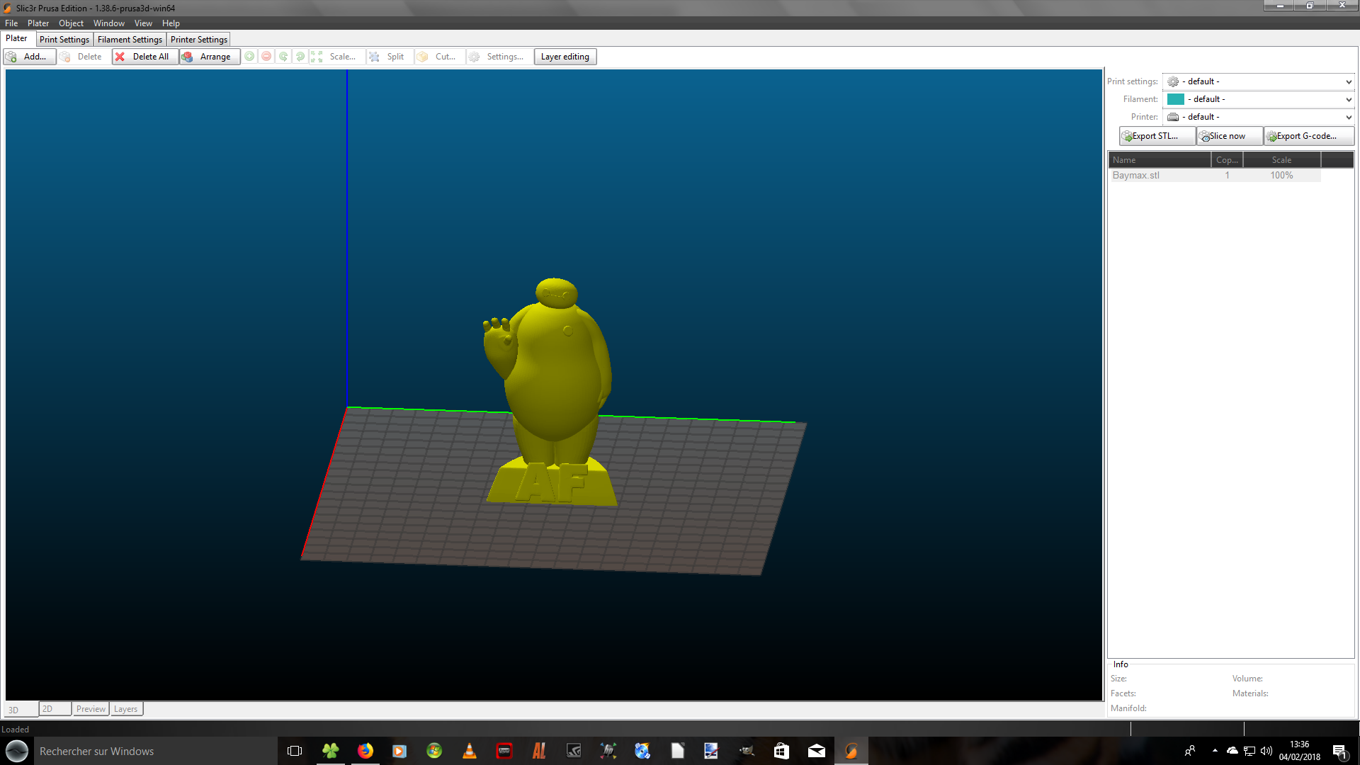

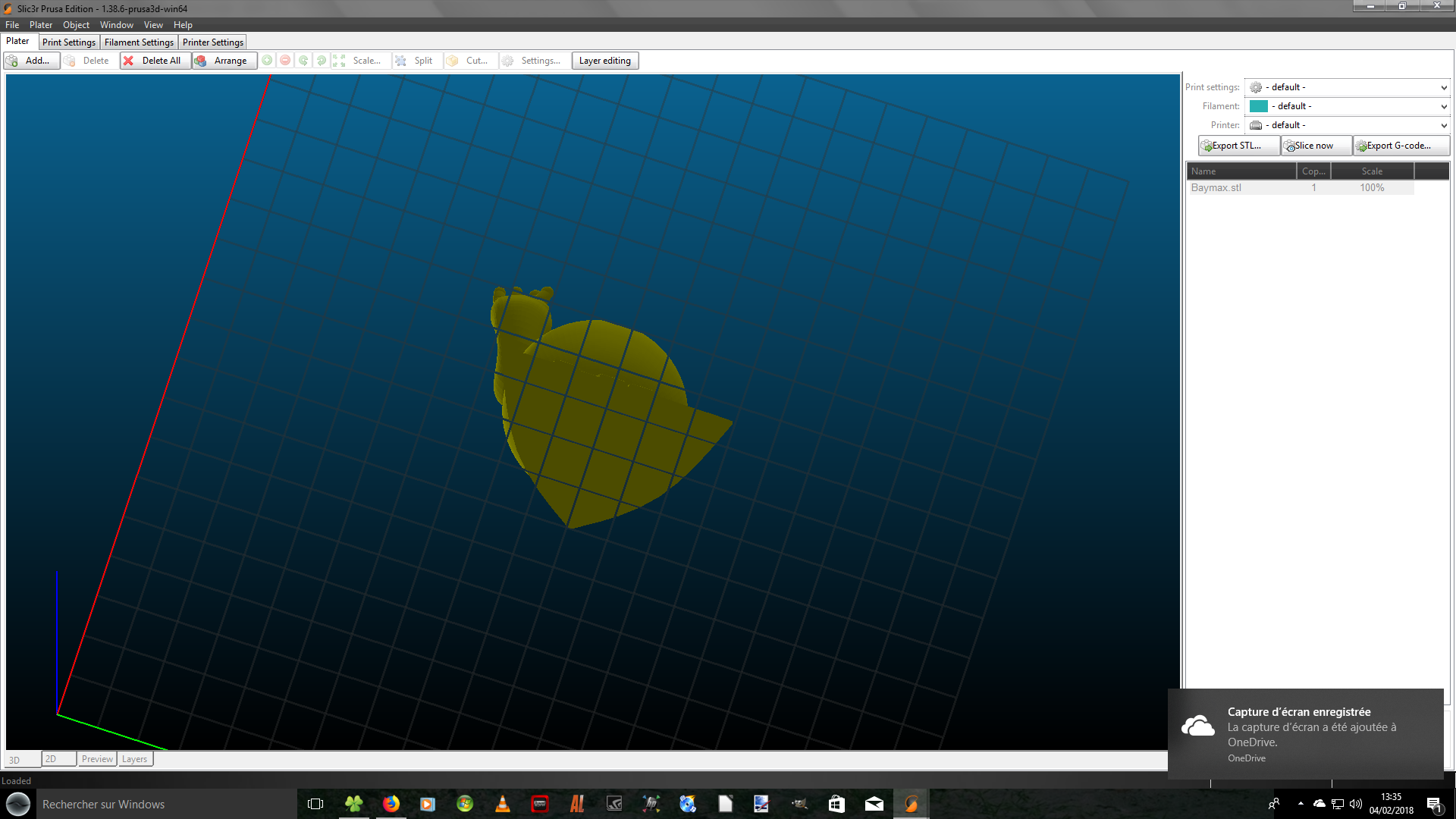

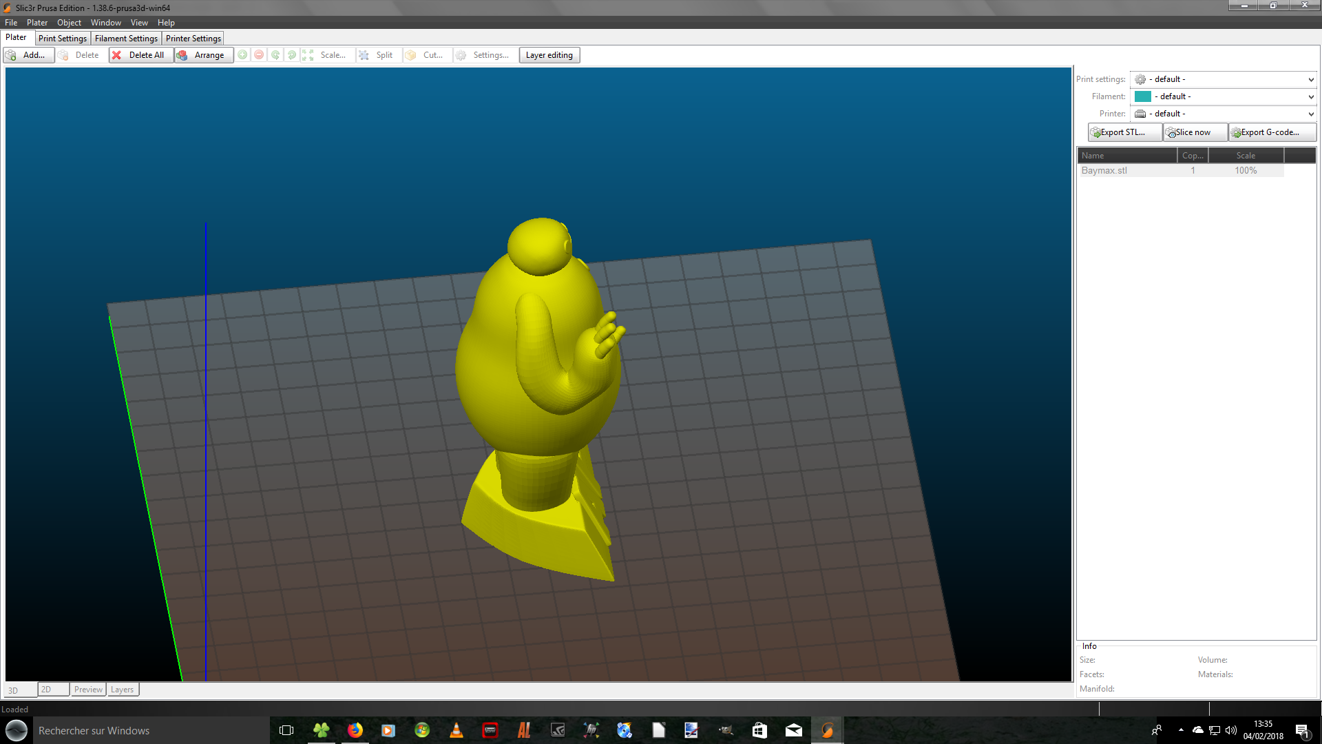

le fichier s'appelle comment? Sinon joli départ.

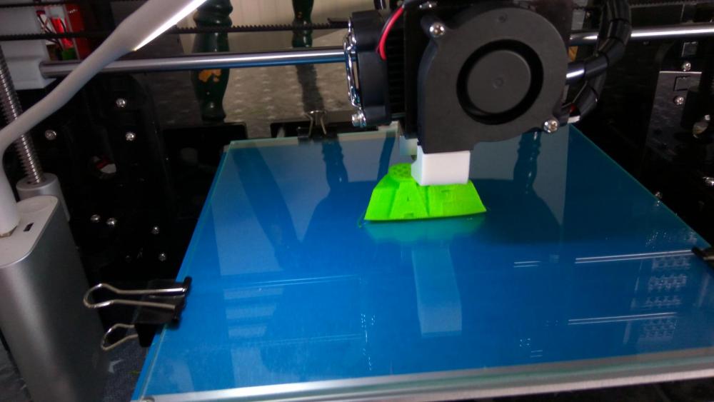

Ps si le test a rayé le verre c'est que la buse est encore un poil trop basse (ou plutôt le plateau un poil trop haut).
Ah ben je crois avoir trouvé, je pense que c'est un baymax.

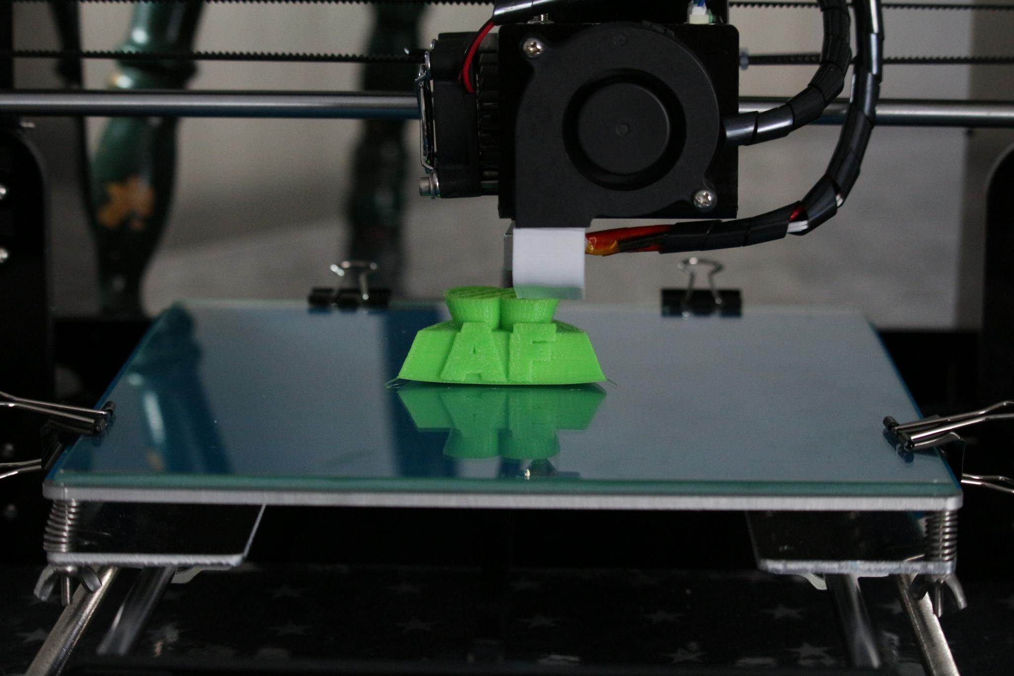

je suis trop content !!! franchement c'est silencieux , par contre ma femme regarde la télé , elle n'est pas sourde , comme mon fils il  est "oreille d'or "
j'attends la fin d'impression merci!!!!!!!!!!!!!!!!!!!!!!!!!!!!!!!!!!!!!!!!!!!!!!!!!!!!!!!!!!!!!!!!!!!!!!!!!!!!!!!!!!!!!!!!:banana:

Donc gg @papa50 tu dis que c'est grâce à ma patience et mes efforts, mais celui qui a sué sang et eau, c'est toi.
PS, je pense que tu es parti pour plusieurs heures d'impression sur ce premier test.

Cooool, tu va enfin profiter, génial tes efforts enfin récompensés :banana:
et c'est maintenant que le vrai fun, est parfois la vraie frustration, commence.

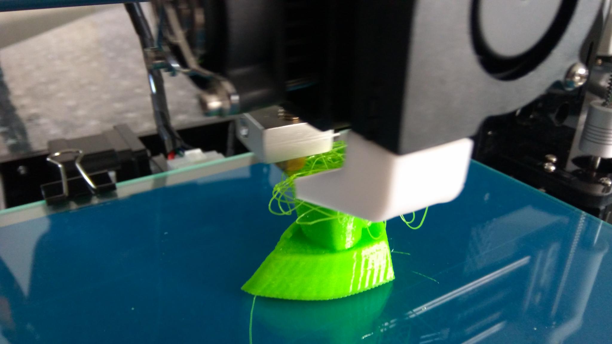

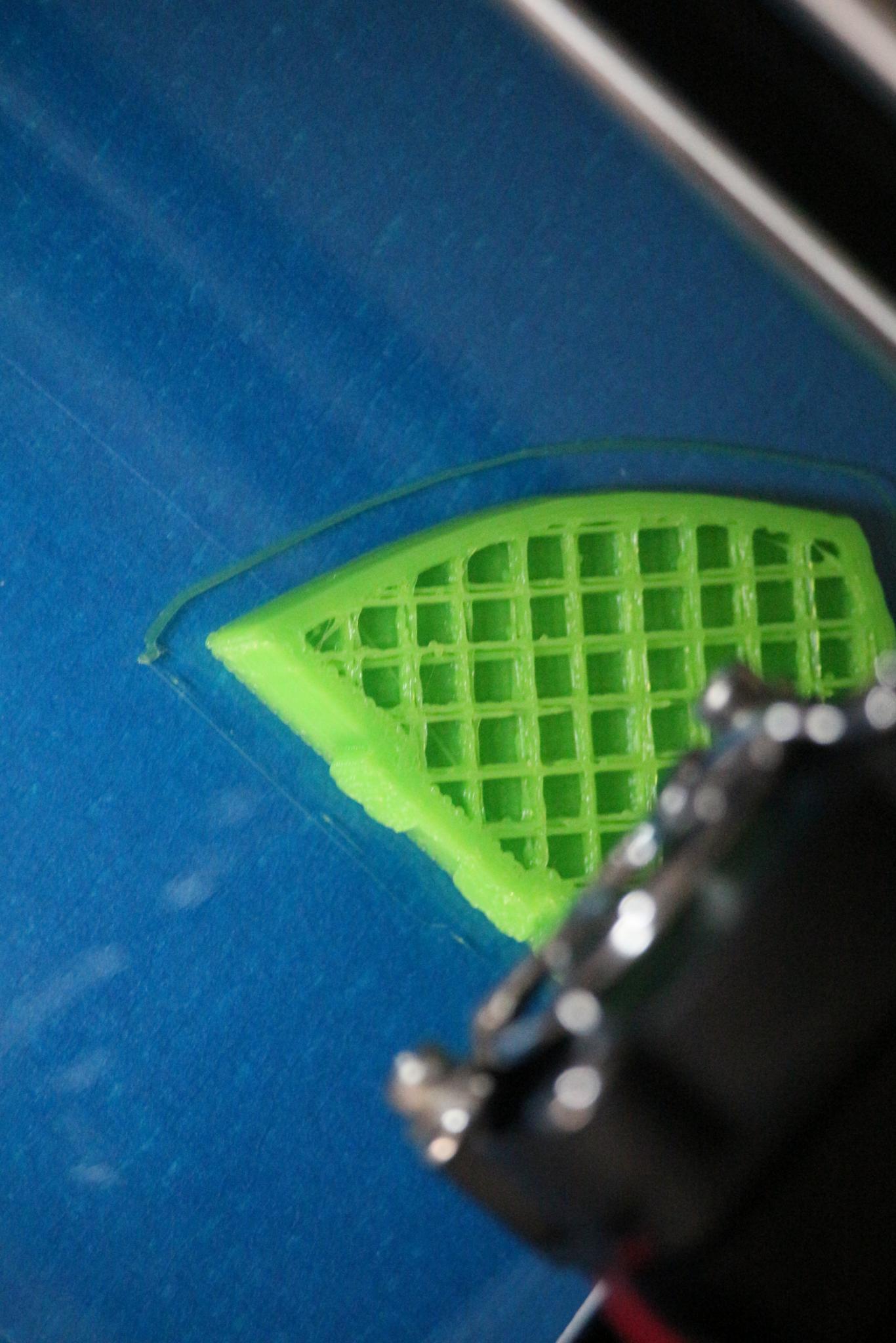

il y a 17 minutes, Maeke a dit :

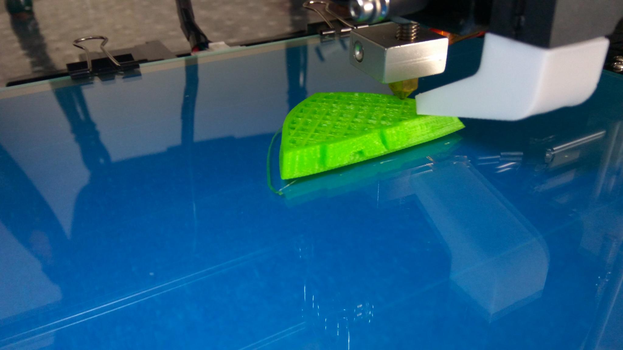

Tu as raison regarde les parties extérieures se sont levées,
Je suppose que la laque à cheveux est Utile à celà non ?
Ou alors la température du plateau
Modifié (le) par papa50
Oui, la laque peut aider, mais regarde le tuto du forum à ce sujet, certaines sont excellentes, d'autres sont catastrophiques.
Et du coup, première impression = premier warping, mais ce sont ces frustrations qui vont te permettre d'apprendre.
PS, c'est bien un baymax.
Modifié (le) par Maeke
il y a 1 minute, Maeke a dit :
J'ai rajouté une photo au dessus

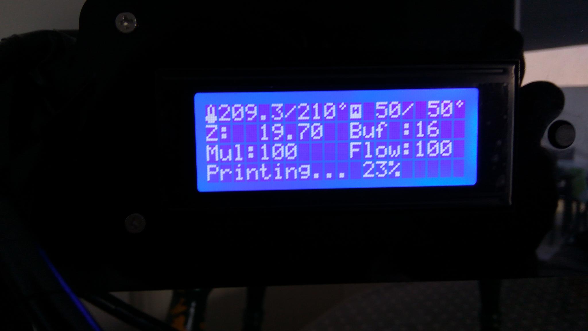

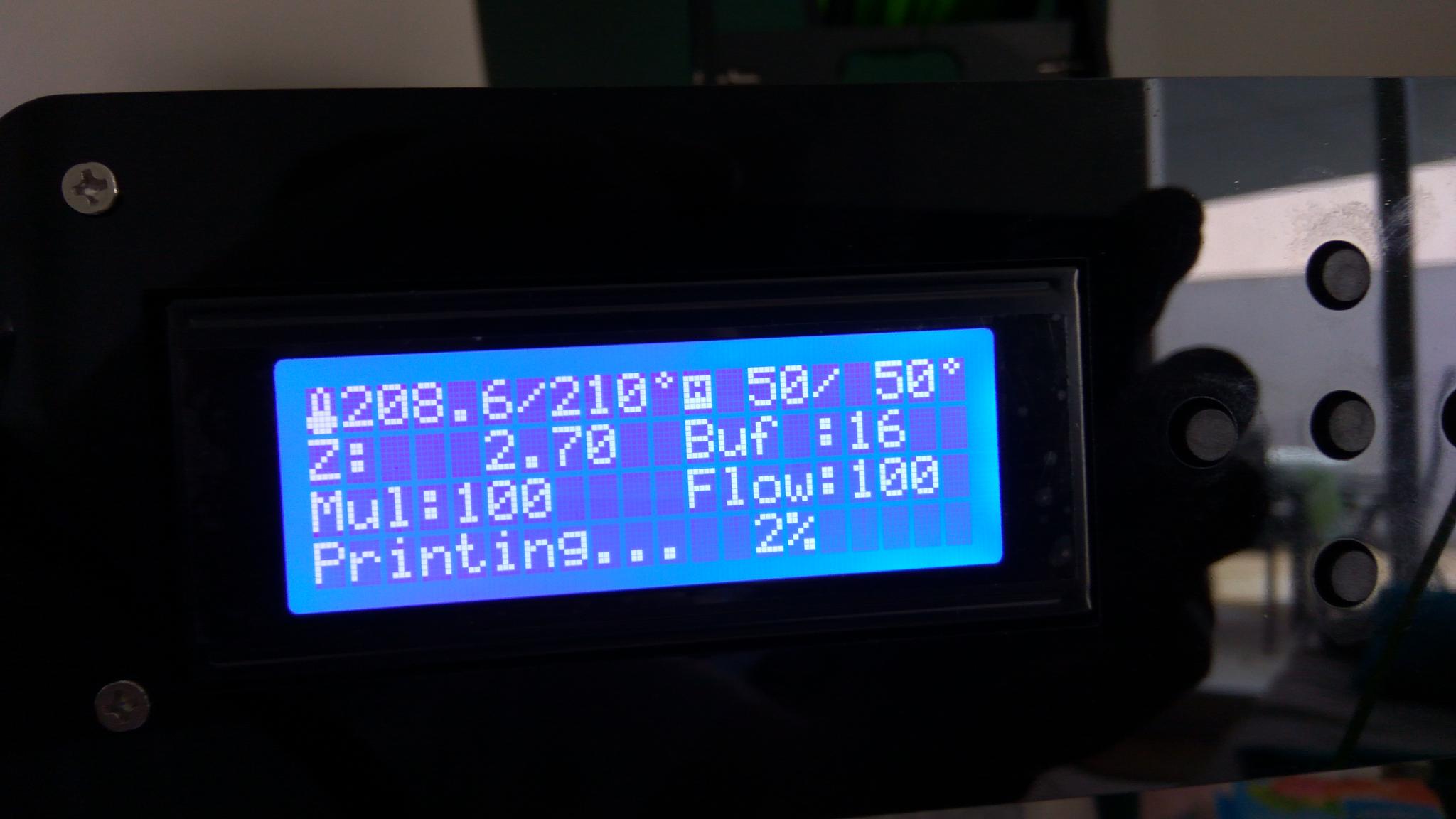

La température du plateau ?
MMmmmh, vu que le verre fait perdre quelques degrés essaies la prochaine à 60°, sinon, c'est correct.
il y a 2 minutes, Maeke a dit :

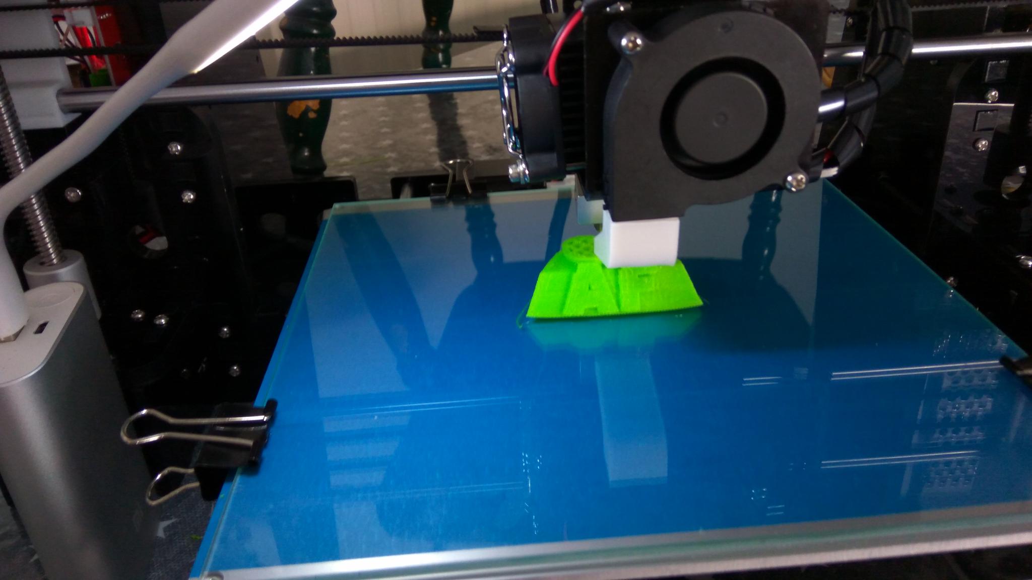

çà se décolle pas mal, là, j'espère que çà ne va pas le faire complètement.
Ça ?
C'est cuit !!>:( à 33%
Frustration !!! Ça commence

On ne va pas se marrer, on y a tous eu droit.
Et effectivement c'est bien ce que je sentais venir, ta pièce s'est décollée complètement du plateau, du coup tu as eu ton premier plat de spaghetti.
Ne t'en fais pas, tu vas avoir un certain nombre d'échecs et chacun t'apprendra quelque chose.
Même mon dernier rouleau n'a pas donné des pièces réussies à 100% des impressions (mais j'ai eu un joli 80%).
@veeger je pense que la qualité en dehors du décollage est très bonne pour une première impression, mais là il voulait juste tester l'imprimante avec un des gcodes de la carte au hasard, vu la hauteur du baymax j'aurais été heureux de le voir aller jusqu'au bout, mais en effet sur du verre, c'est un poil plus difficile.
Sinon, oui, le bec de ventilation est une priorité absolue et doit figurer dans les premières impressions de toute A8.
Edit: de la même façon, il faut renforcer l'avant et l'arrière, mettre des tendeurs de courroie, pour renforcement vertical le minimum syndical ce sont les pièces en T (comme celui-ci, très basique https://www.thingiverse.com/thing:1672959), des supports de courroies X et Y pour améliorer les systèmes de fixation très minimalistes de la A8.
Bref, la A8 est un chantier en elle-même.
Mais ce premier test à déjà apporté la réponse attendue, cette Anet est assemblée et fonctionnelle.

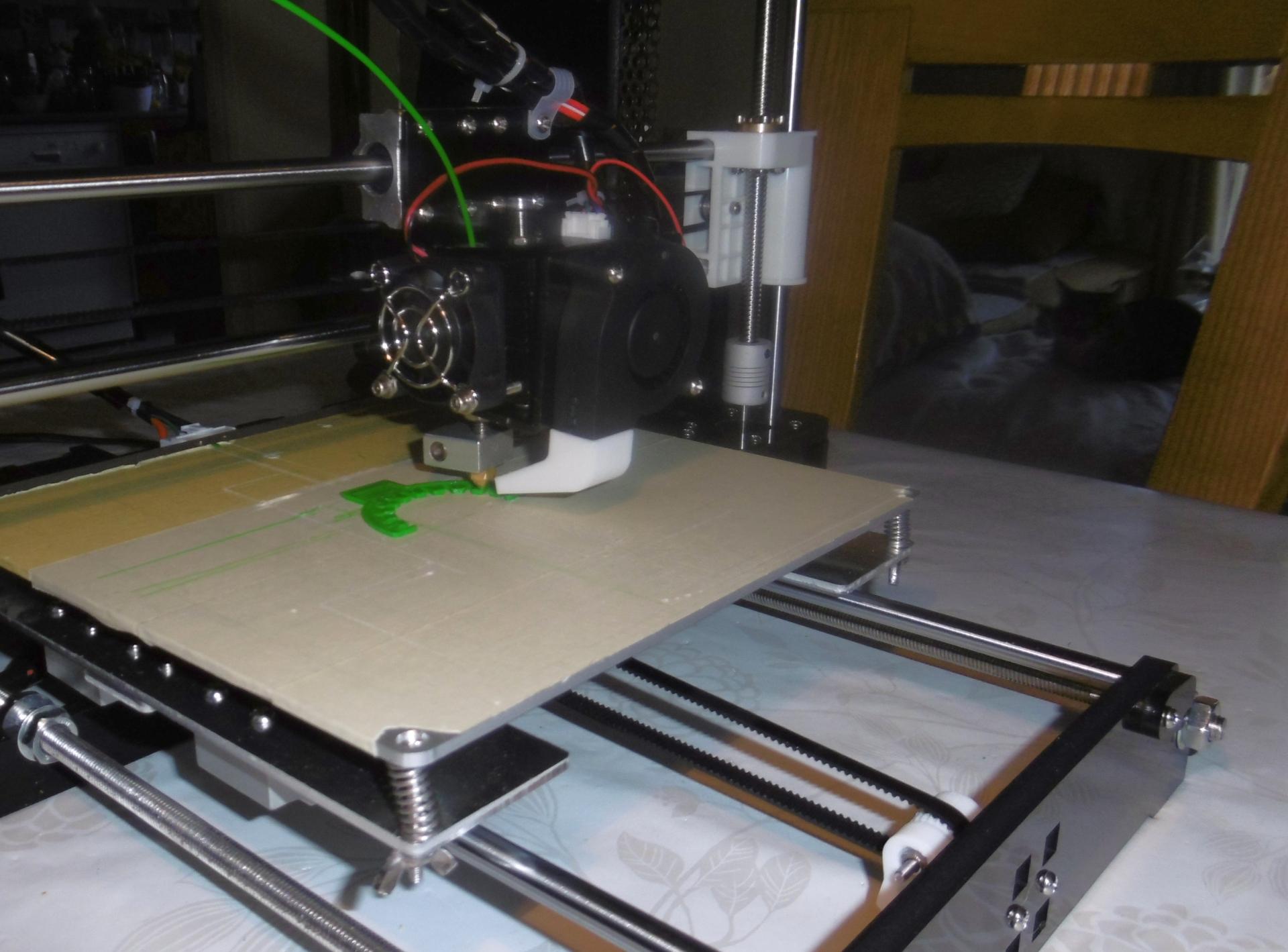

Impression du fan duct en cours...
Au fait, j'ai essayé d'imprimer le même fichier directement de Cura par usb et j'ai de nouveau eu des frayeurs, la machine faisait n'importe quoi.
Le passage du fichier sur micro SD a résolu le problème.
Je doute fort que le câble usb fourni par les chinois soit d'excellente qualité...xD

Il me semble avoir dit à plusieurs reprises qu'il est très mauvais, il faut le changer, et faire certains réglages dans windows et dans cura.
