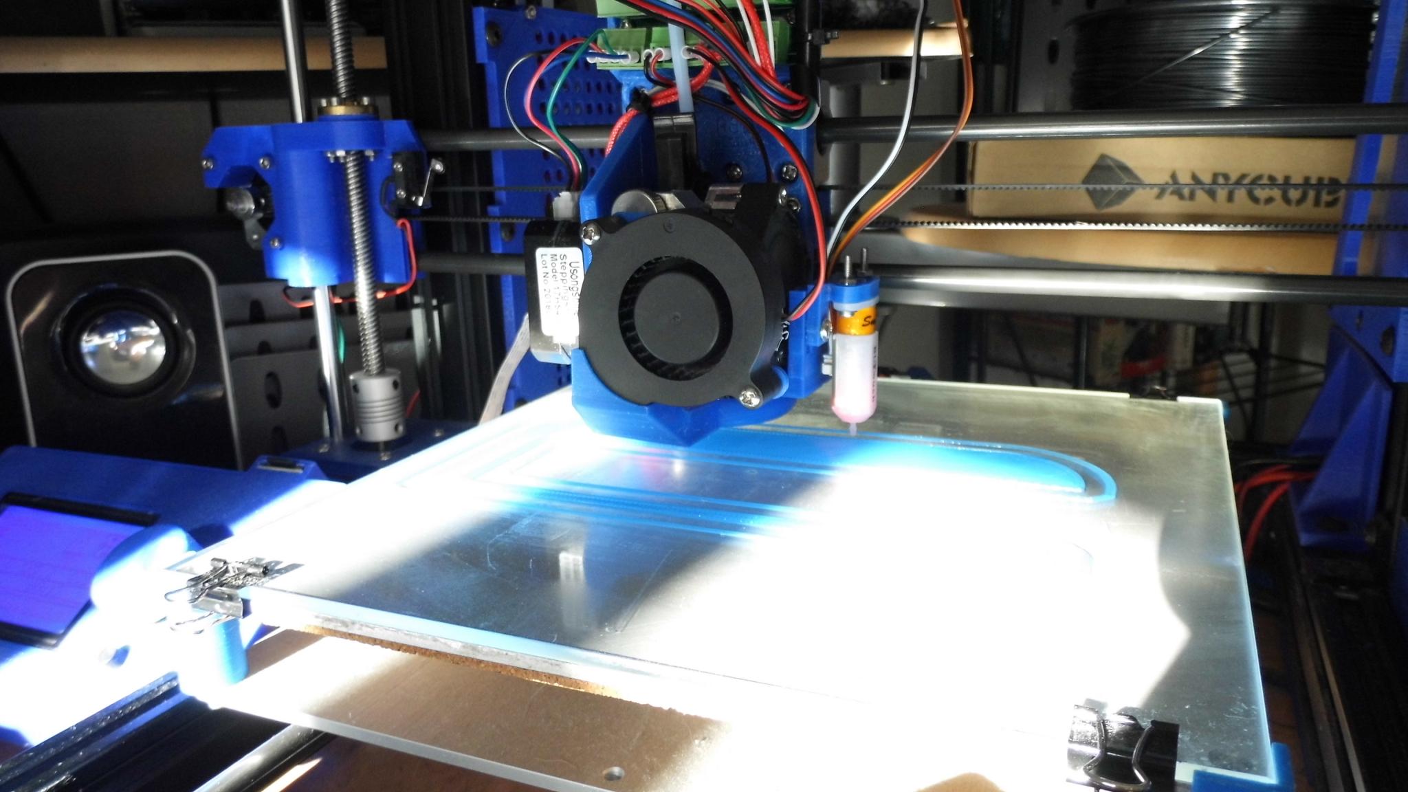

pour ton plateau, vérifies sa taille, pour mon bl-touch, un vrai bonheur.
Il m'a fait une première couche parfaite ce matin. L'impression n'est toujours pas finie et il est resté rangé bien sagement tout ce temps.

Le bl-touch ça fait partie de ces choses qui se savourent en silence.
C'est tout simplement, et de loin, le meilleur capteur que j'ai eu.

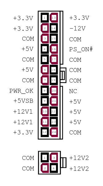

Le 06/08/2018 at 15:11, papa50 a dit :
Merci, donc je peux brancher le 20+ le 4 pins
Et tout est exploité, c'est, ça,? donc un module suffit ?
Dsl, c'est les vacances, je passe pas souvent et cette info a peut être été donnée auparavant.
Puisque ton alim n'a que 1 rail, tu t'en moques mais je préfère préciser.
Ce module ne permet pas d'exploiter plusieurs rails, voici la répartition des 12v sur les connecteurs. En haut le 20+4 que tu exploites qui ne donne acces qu'au 12v1 et le conecteur 4pin qui donne acces au 12v2.

il y a 4 minutes, hidius a dit :
Merci beaucoup, hidius.
Donc dans mon cas, si tu as vu les messages précédents, c'est le top, ou je vais être limité ?
il y a 7 minutes, hidius a dit :
c'est bon puisque tu n'as qu'un rail et donc que le 12v1 dispo sur ton alim
Merci, mais j'ai pas compris le rail, pourquoi 1?
J'ai 2 connecteurs à brancher, désolé mais je n'y connais rien, honte à moi 😞😉

Il permet de détecter beaucoup plus précisément la surface du plateau, donc la différence de qualité d'adhésion se fait sentir, et plus l'adhésion est bonne (sans être trop forte), plus la pièce finale sera réussie.
voici une démo avec un plateau soulevé d'un côté.

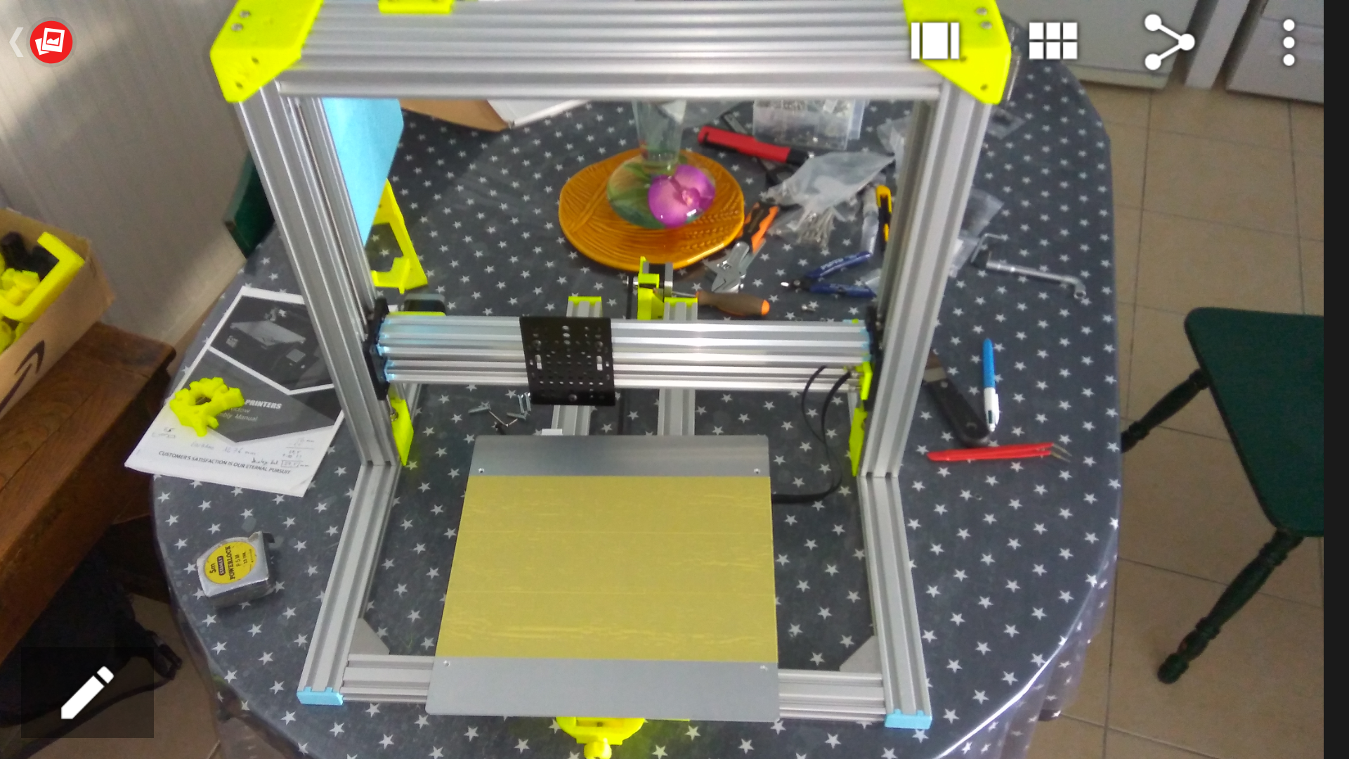

Courroie posée, yessss...
Impeccable 😉 rien ne frotte !! Même le connecteur courroie ne touche pas le 2040👍
Et 9mm de tension de courroie restant.
