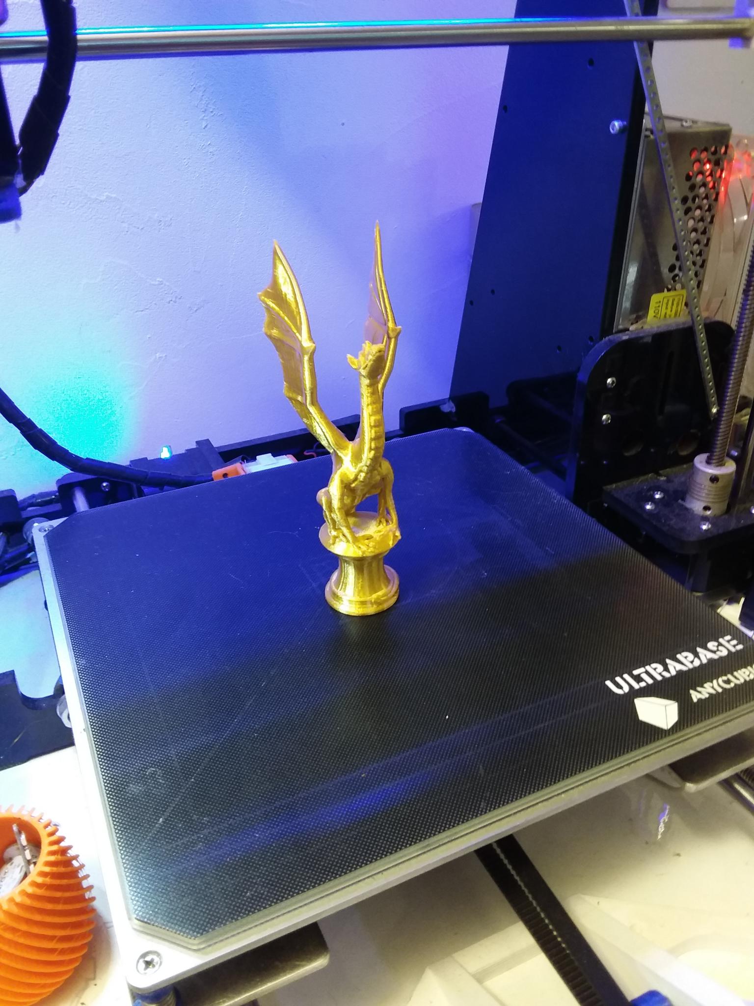

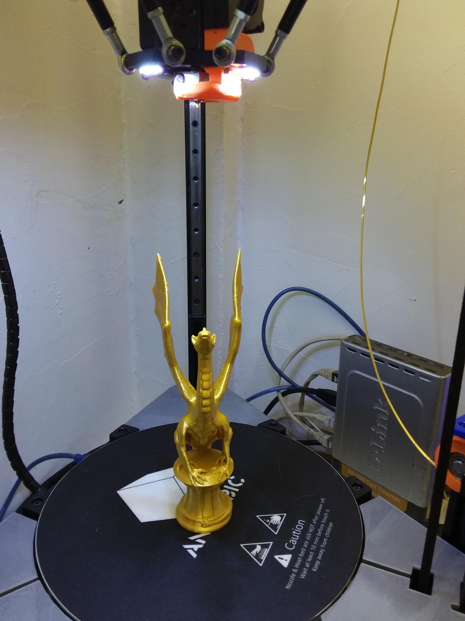

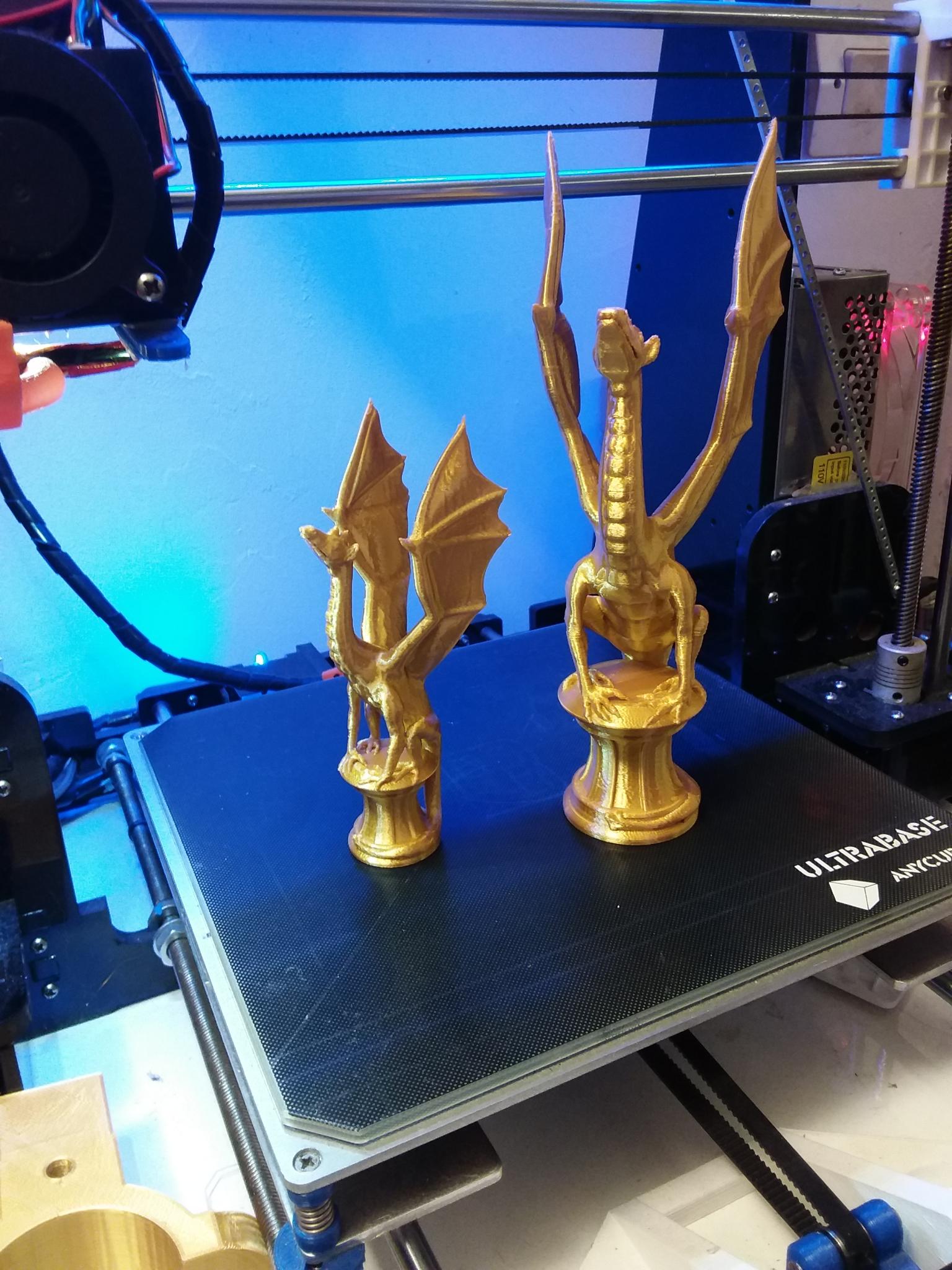

Journée du dragon 😁
Bonne semaine à tous
  • J'aime 3
il y a 45 minutes, jeanhub a dit :
Très joli @veegersans support ?
Je confirme . sans support.

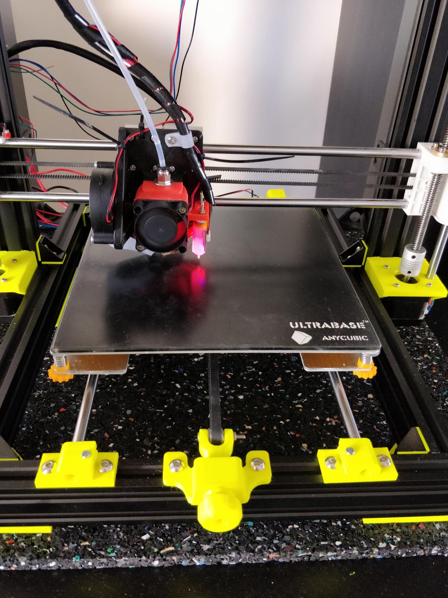

Bonjour
Je vous lis depuis le début pour bien démarrer avec l'expérience des autres mais je me retrouve bloqué suite à un changement d'extrudeur.
Je suis passé au hotend E3D avec extrudeur Titan déporté sur le haut de l'imprimante et reliés par un tube.
Problème : le déplacement sur l'axe X au démarrage va vers la droite au lieu de la gauche (et il n'y a pas de end-stop à droite).
De plus la prise de la thermistance est sur 2 pins (3 pins à l'origine mais 1 et 3 utilisés), comment bien brancher ?
Merci pour votre aide
Pour le branchement, tu fais comme à l'origine, pins 1 et 3.
Quand à ton déplacement, vérifies le montage de ta courroie.
