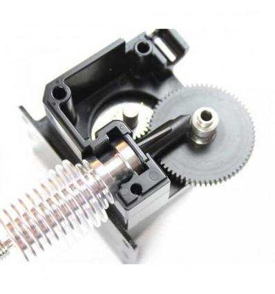

il y a 16 minutes, Maeke a dit :
Direct veut dire qu'il n'est PAS déporté.
Direct, oui c'est ça
Tu inserts le filament, sans te faire ch....
Et encore mieux pour le retirer, et le rererereenfilier
Pas besoin de coupe en biais, ça rentre à sec😳

Oui mais la on parle de gros diamètre ' pas du 1.75😉

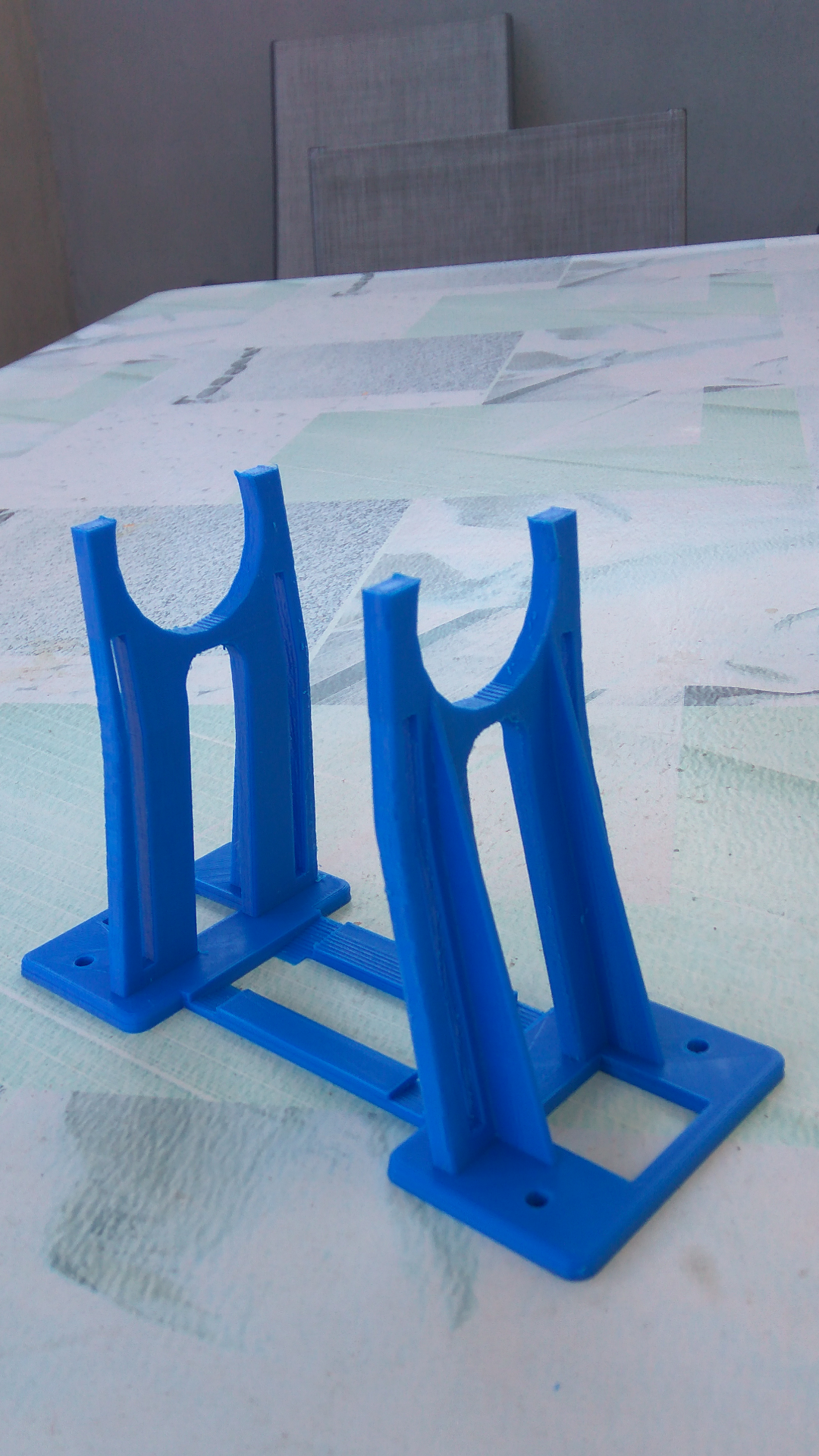

Imprimé à l'arrache 😉 avec la table du salon qui a suivi son mouvement brutal hiiiiii
Je suis content jolie impression !!
  • J'aime 3
Donc c'est officiellement sa première grosse impression, ce qui a permis de valider ton réglage de la pression sur le filament, et la conception de la machine.
Bien joué!!!
Et oui, l'impression a l'air propre, mais la photo est un peu floue (ou alors faut que je nettoie mes lunettes).
edit: ah non, c'était pas les lunettes, faut que t'investisses dans un vrai appareil photo, même à 20€.

La voilà brut de coffrage 😉

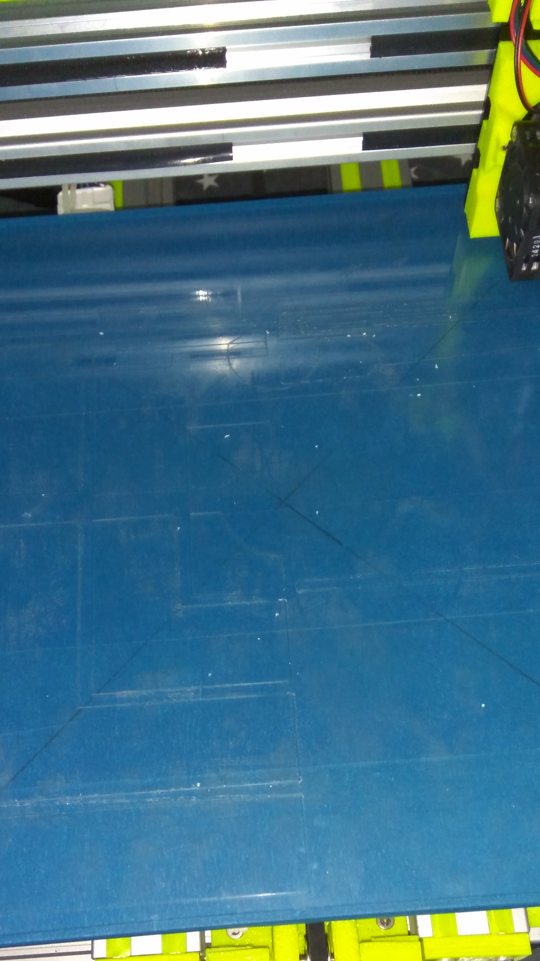

C'est parti pour l'installation, et test du centrage, je suppose que tu as agrandis la cible ?
à l’instant, papa50 a dit :
je peux pas l'agrandir, c'est dans le logiciel, avant de convertir le stl, que tu peux le faire.

pas mal!
Les parties rainurees en bas du socle sont inclinées
Oui c'est ce que je voulais savoir je vais le faire en couleur Mike 😂
Orange sur bleu sa va péter !!!

Screenshot_2018-09-28-18-52-06-984_com.marginz_snap.thumb.png.23b3ecac2626526e8990afe7c42647e4.pngFiston, elle me fait deux centres
Le premier centre à l'air nickel par rapport au trait de crayon, mais regarde au dessus, elle me fait un autre centre ?
+des traits au taquet, et elle force comme si elle était en butée sans endstop ?
Fiston on fait une pause, je suis naze, je m'occupe de ça demain matin, avec une cible plus petite, merci !!! 😘
  • Confus 1

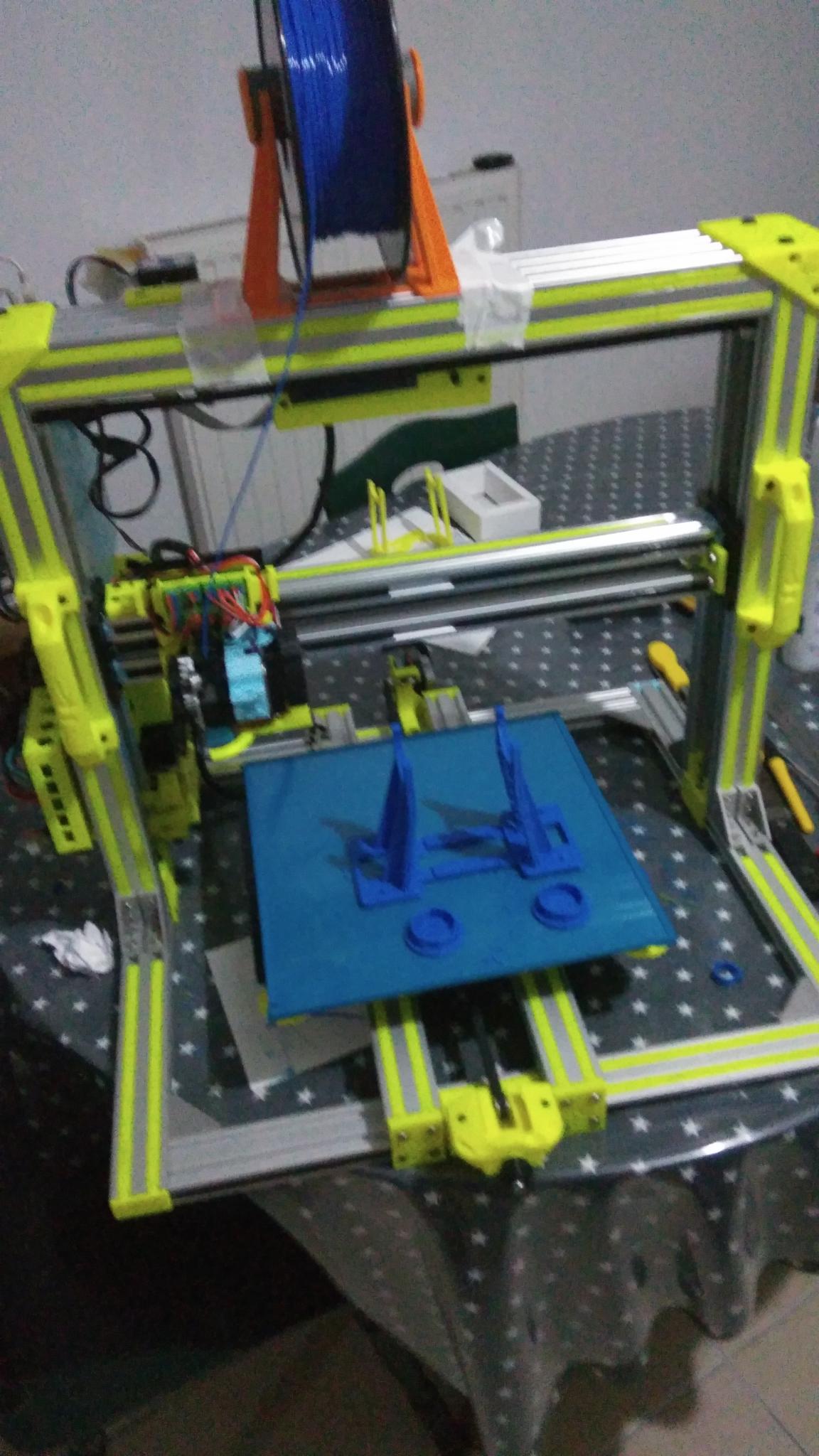

Cible en cours d'impression, bravo mon fiston tu nous a fais un 10/10
Maître @Maekeà encore montré sa précision !
Respect mon fiston 😘 chapeau bas !!!!
Photo en fin d'impression 😉
  • J'aime 2

Plus qu'à finaliser le firmware en activant certaines fonctions utiles.
C'est pas fini ?
Ok moi je veux bien 👍, mais c'est quoi ?
Pour l'instant on a fait que la base, maintenant on peut activer par exemple la mise en pause, le changement de filament en cours d'impression, la reprise après coupure de courant et j'en passe, mais on va pas pouvoir tout mettre à cause de la place limitée dans la rom de la carte.
