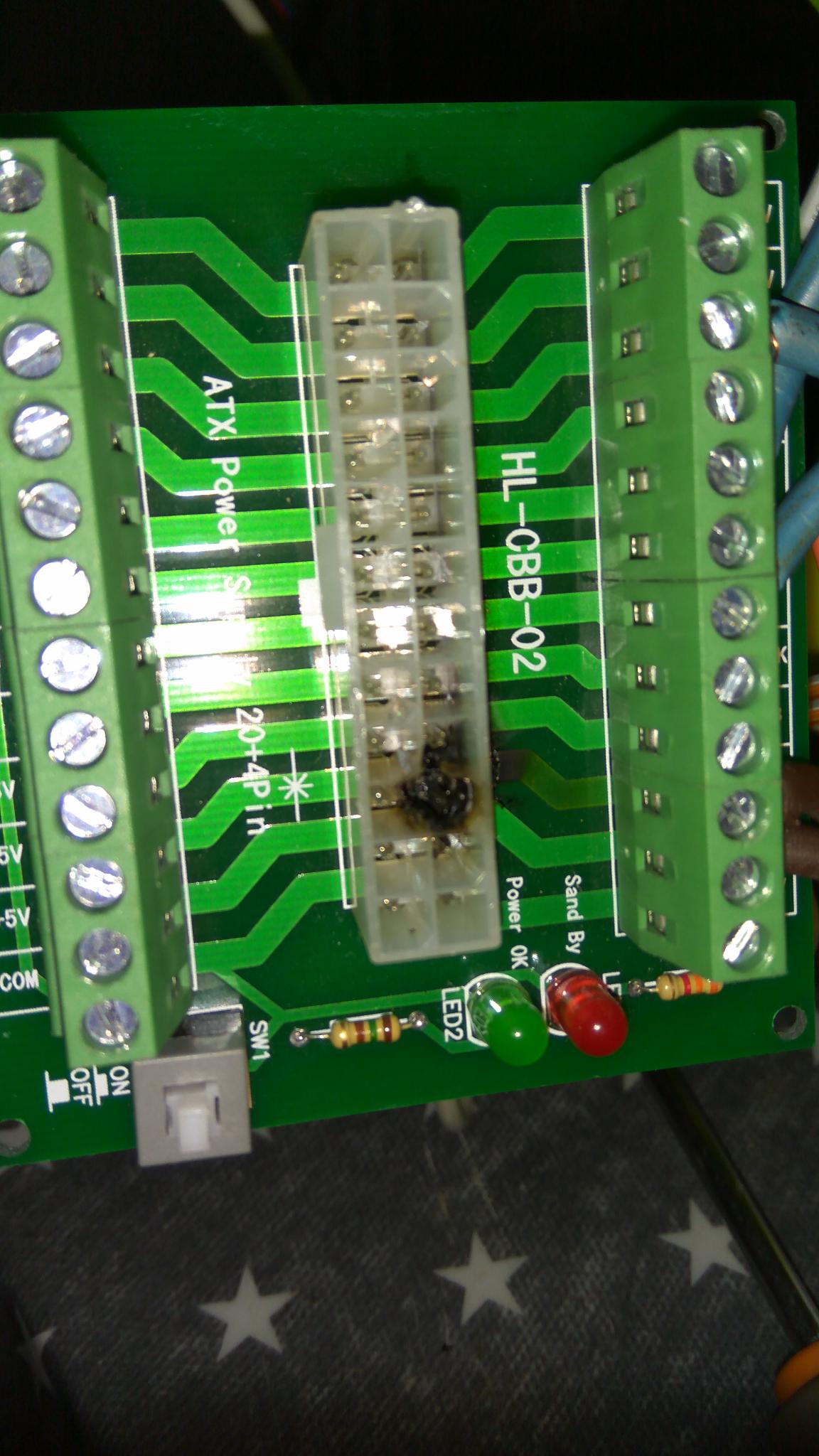

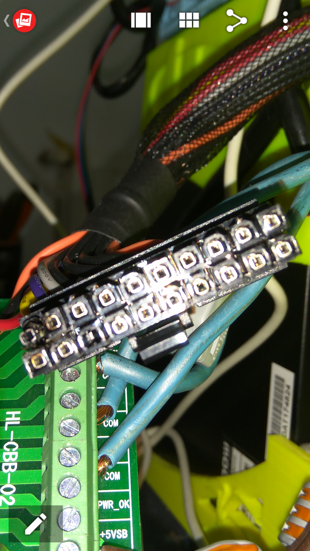

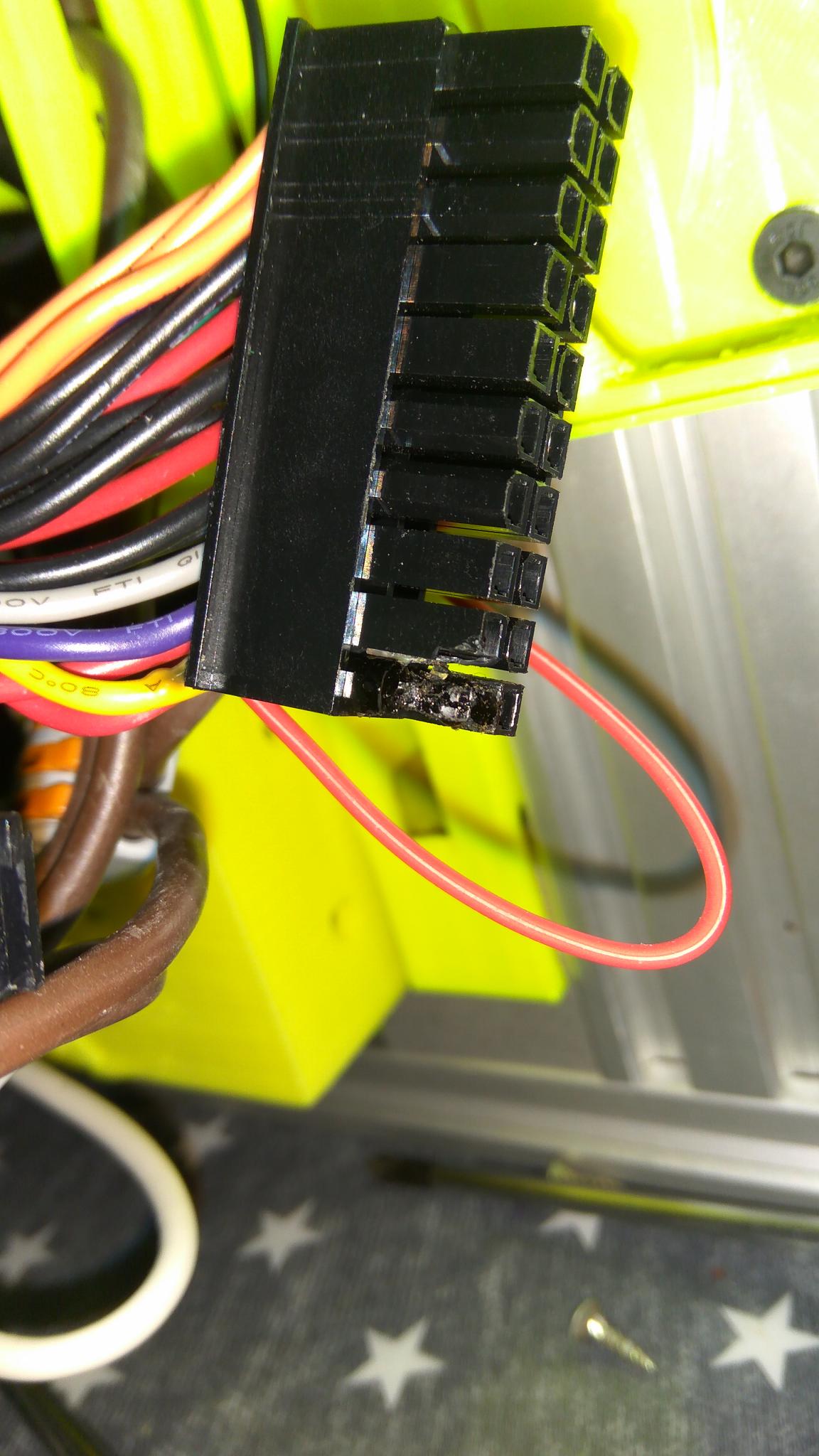

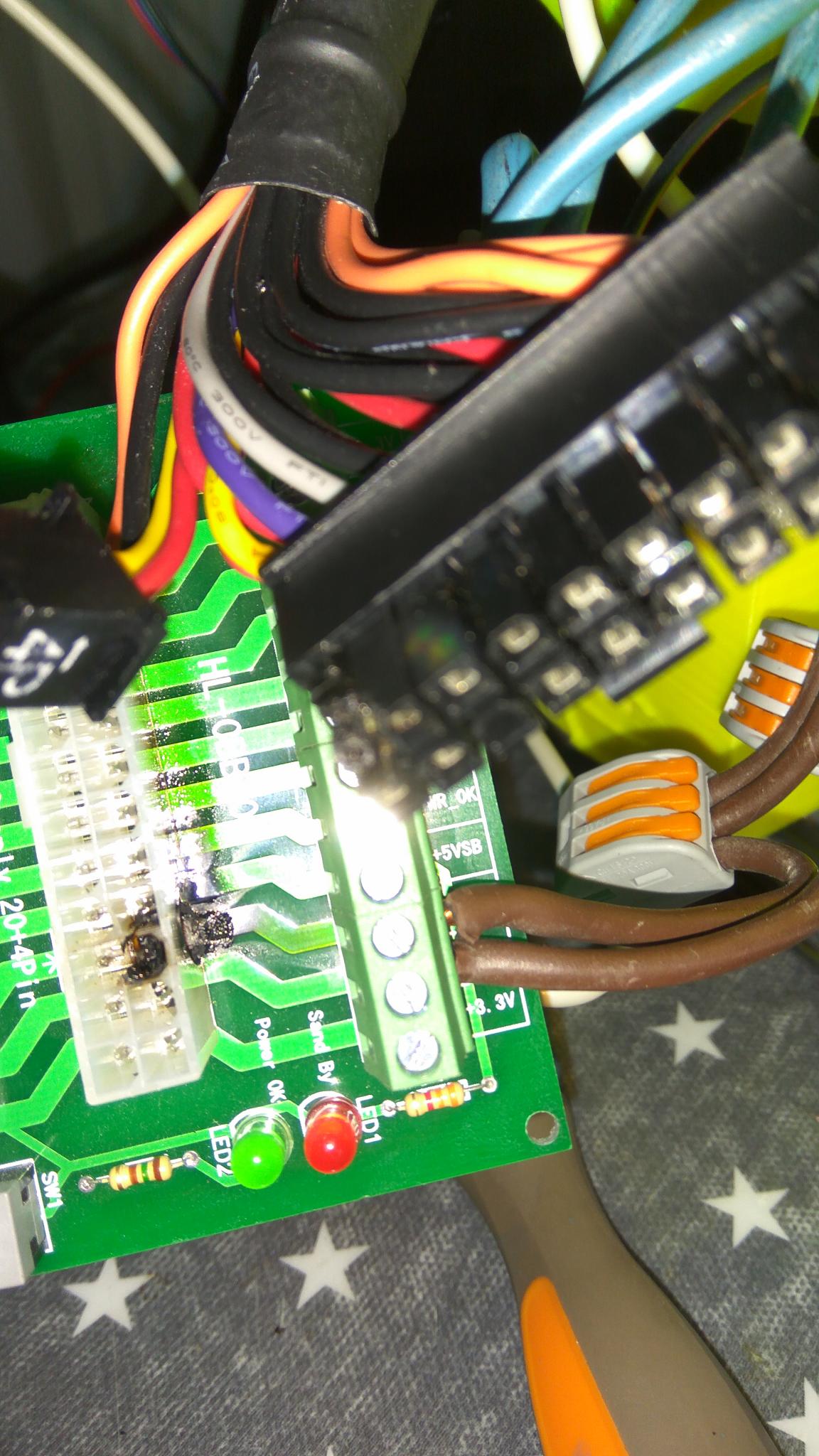

Maeke Posté(e) Octobre 13, 2018 Posté(e) Octobre 13, 2018 surconsommation, t'avais trop de choses sur ce seul fil. Ou alors la connection n'était pas bonne et a provoqué une surchauffe. 1
veeger Posté(e) Octobre 13, 2018 Posté(e) Octobre 13, 2018 @maeke a bien resumé la situation. il faut voir si il n y a pas moyen de doubler ou tripler les pins qui alimentent le bed

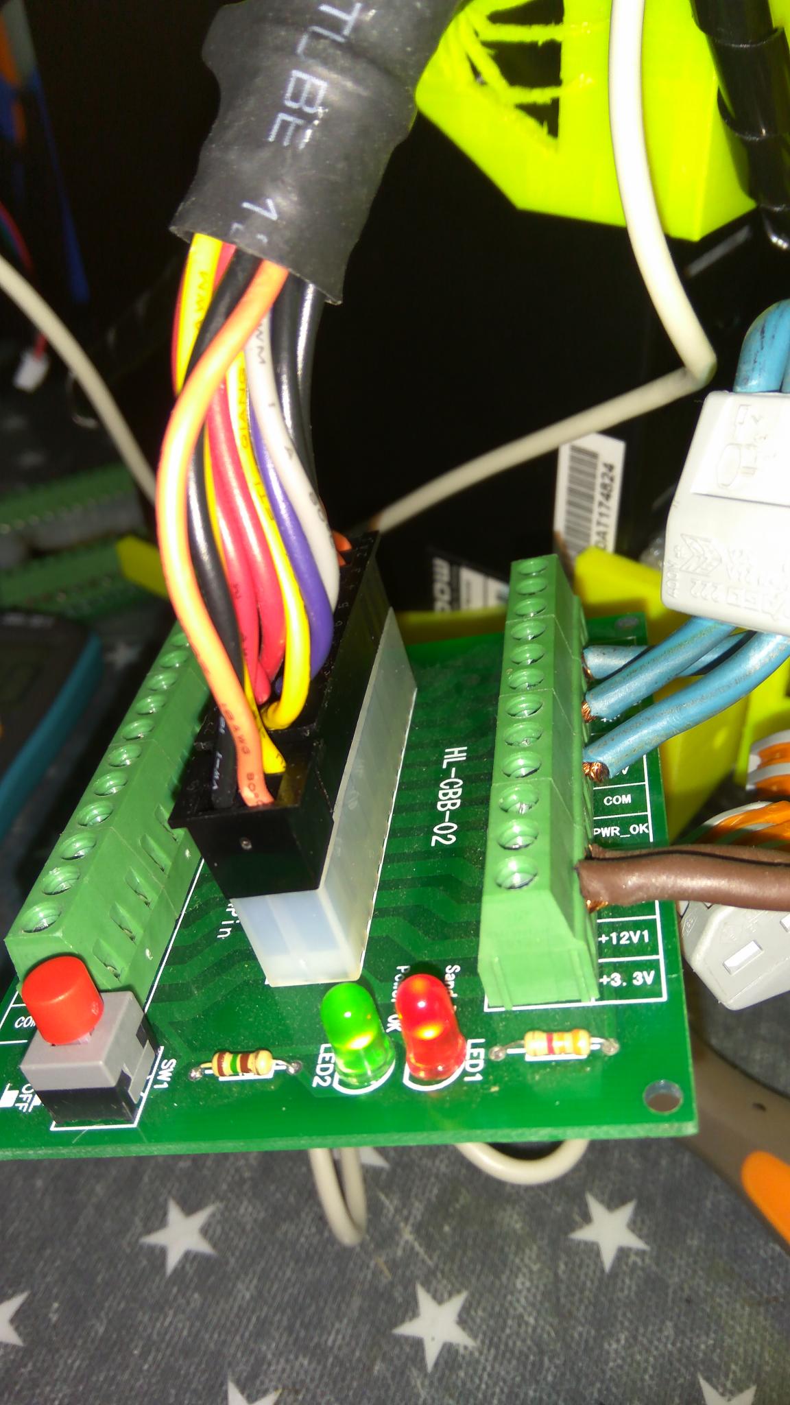

papa50 Posté(e) Octobre 13, 2018 Auteur Posté(e) Octobre 13, 2018 Il y a 1 heure, Maeke a dit : surconsommation, t'avais trop de choses sur ce seul fil. Ou alors la connection n'était pas bonne et a provoqué une surchauffe. il y a 47 minutes, veeger a dit : @maeke a bien resumé la situation. il faut voir si il n y a pas moyen de doubler ou tripler les pins qui alimentent le bed Concernant le bed la prise et moulée Je sais pas quoi faire !!!
papa50 Posté(e) Octobre 13, 2018 Auteur Posté(e) Octobre 13, 2018 (modifié) En me servant du testeur ce serait l'alimentation de la buse !!! Ça tire pas ça, par rapport au BED? Et si j'inverse les fils marrons Sur la carte neuve ? Modifié (le) Octobre 13, 2018 par papa50
papa50 Posté(e) Octobre 13, 2018 Auteur Posté(e) Octobre 13, 2018 Il y a 2 heures, Maeke a dit : surconsommation, t'avais trop de choses sur ce seul fil. Ou alors la connection n'était pas bonne et a provoqué une surchauffe. Je pense plutôt pour la deuxième solution

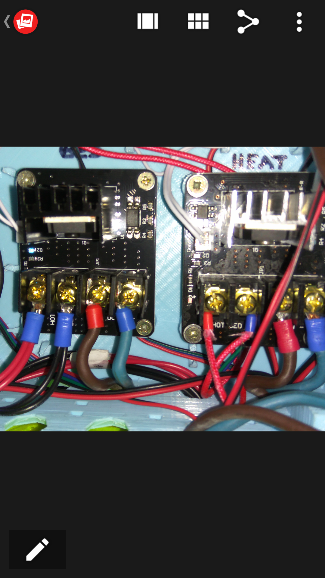

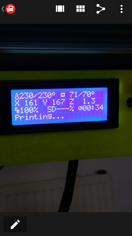

papa50 Posté(e) Octobre 13, 2018 Auteur Posté(e) Octobre 13, 2018 J'ai 11,41v sur le mosfet bed Et 11,94v sur le mosfet buse J'ai l'impression que c'est plus long la chauffe du bed !!
papa50 Posté(e) Octobre 13, 2018 Auteur Posté(e) Octobre 13, 2018 (modifié) il y a 11 minutes, Yo' a dit : Salutation les makers ! J'ai ouvert un sondage, votre vote est le bienvenu. A @papa50, n'as tu pas la possibilité de brancher 2 extrudeur sur ta carte ? Si oui, tu peux aller faire un tour dans Marlin pour modifier le connecteur utilisé. Voir ici : Par contre, avant toute chose, vérifie ta cartouche chauffante pour voir si elle n'est pas en cours jus (temporairement, lors d'un déplacement). Et trouve d'où vient le problème. Tu as aussi la possibilité de mettre un mosfet et un fusible (et je vais y penser sérieusement moi aussi) afin d'éviter que ta carte parte en fumée. Merci Yo' ce qui étonnant mon mosfet bed chauffe et il est chaud, Mon mosfet buse, et tiède, Merci pour la cartouche Sondage effectué !! Sympa ça va être intéressant. Modifié (le) Octobre 13, 2018 par papa50 1
veeger Posté(e) Octobre 13, 2018 Posté(e) Octobre 13, 2018 dans l absolu la buse peut faire chauffer aussi si la connection est mauvaise. si la connection est mauvaise forcement la chauffe sera plus longue les watts et la chaleur se dissipent dans les cables et connections 2
papa50 Posté(e) Octobre 13, 2018 Auteur Posté(e) Octobre 13, 2018 il y a 4 minutes, veeger a dit : dans l absolu la buse peut faire chauffer aussi si la connection est mauvaise. si la connection est mauvaise forcement la chauffe sera plus longue les watts et la chaleur se dissipent dans les cables et connections Merci papi, mais pourquoi le mosfet n'es pas chaud ?
veeger Posté(e) Octobre 13, 2018 Posté(e) Octobre 13, 2018 (modifié) mosfet buse pas chaud c est normal . celui du bed doit chauffer car il doit debiter 10-12 amperes. les mosfets repondent a la demande et ils cherchent pas a savoir derrierre ce qui se passe. dependant de l etat des connections le mosfet va fournir la demande mais au dela d un certain seuil la demande va baisser puisque l etat de la connection ne la permet plus. ca peut se mesurer par ampermetre avec prise de mesures en differents points du circuit Modifié (le) Octobre 13, 2018 par veeger 1
papa50 Posté(e) Octobre 13, 2018 Auteur Posté(e) Octobre 13, 2018 (modifié) Merci papi, mais je sais pas faire !! Je vais changer ma cartouche chauffante pour voir ! Est ce que un mosfet peut créer aussi ce problème ? Modifié (le) Octobre 13, 2018 par papa50
veeger Posté(e) Octobre 13, 2018 Posté(e) Octobre 13, 2018 Il y a 2 heures, papa50 a dit : Merci papi, mais je sais pas faire !! Je vais changer ma cartouche chauffante pour voir ! Est ce que un mosfet peut créer aussi ce problème ? non papa. . si t avais pas de mosfet ca aurait cramé aussi 1
papa50 Posté(e) Octobre 13, 2018 Auteur Posté(e) Octobre 13, 2018 Merci papi Je viens de changer la cartouche, je vais surveiller ça de plus près !!

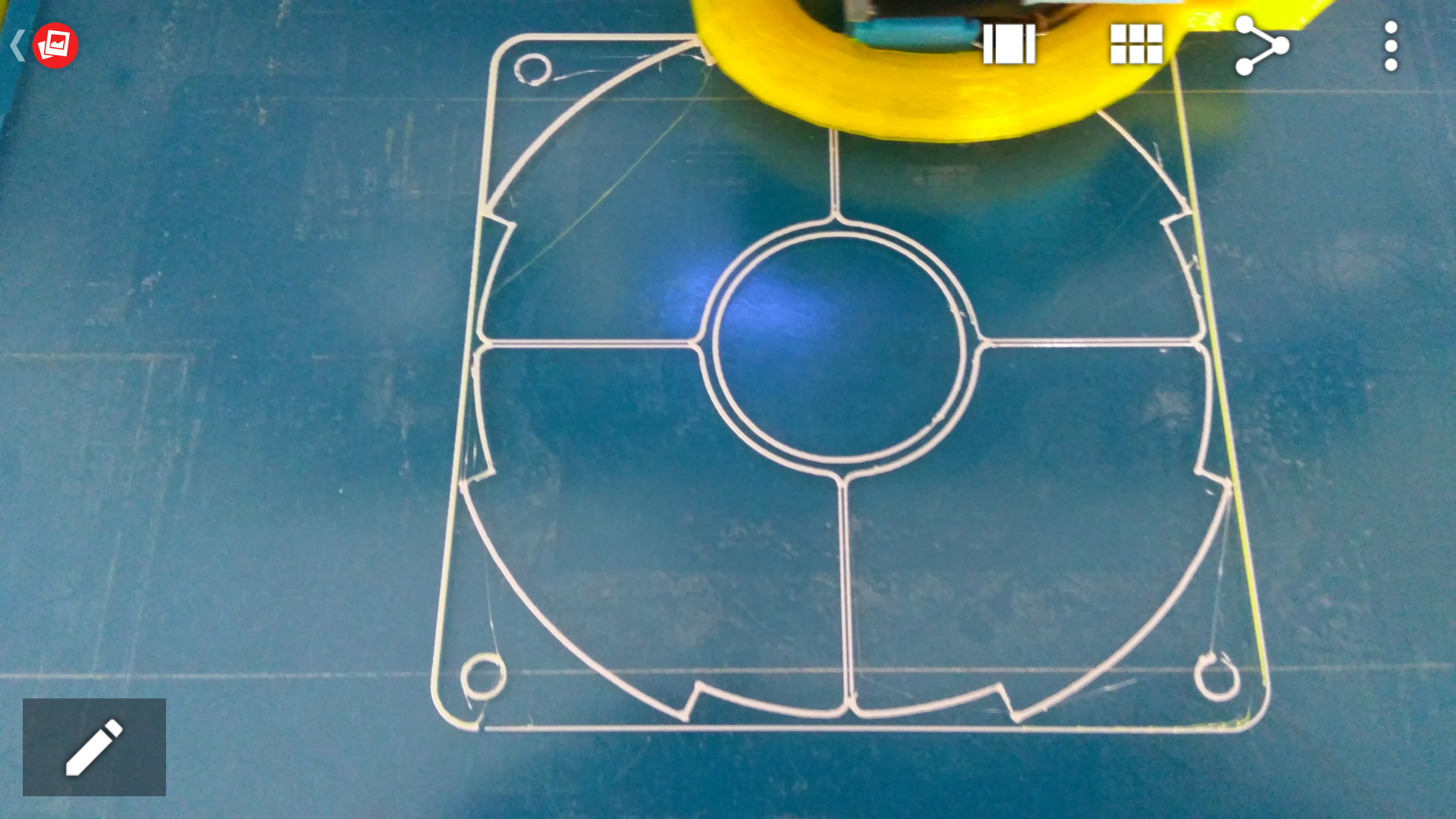

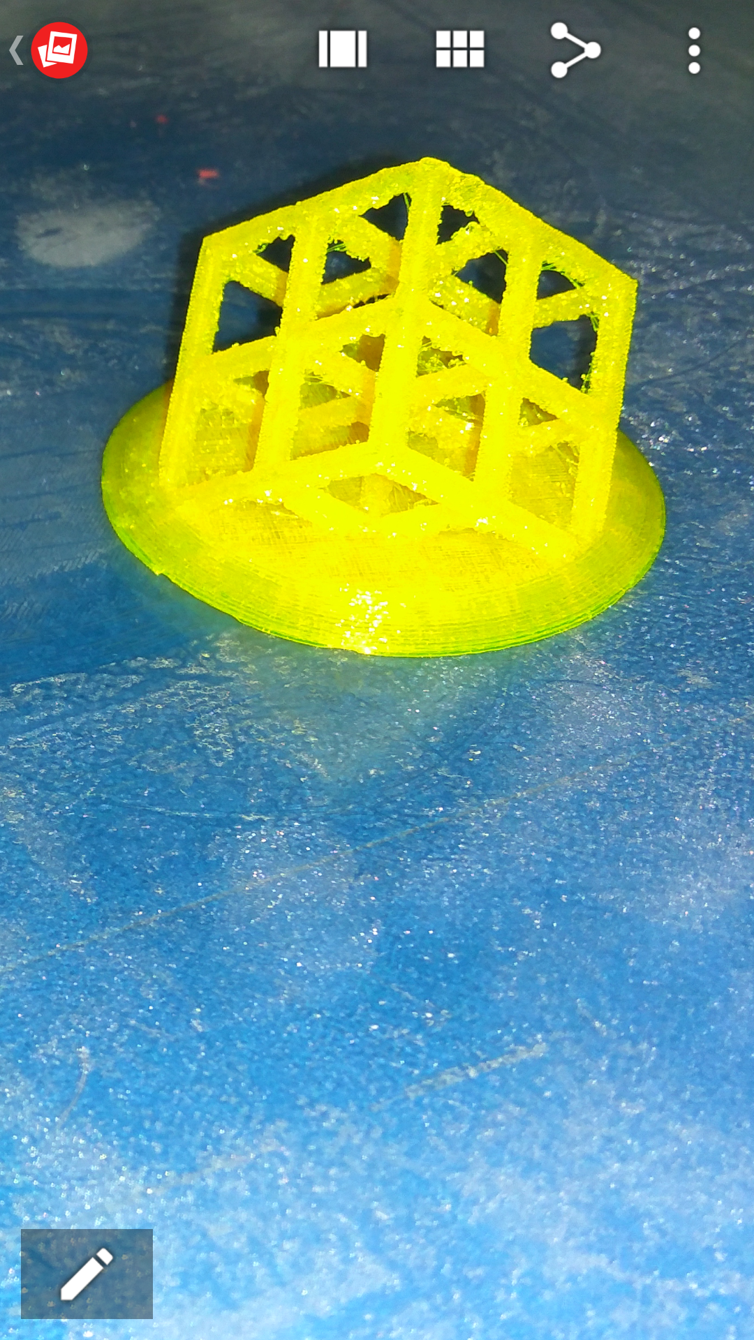

papa50 Posté(e) Octobre 13, 2018 Auteur Posté(e) Octobre 13, 2018 Ma première torture, enfin (petg) 1
papa50 Posté(e) Octobre 14, 2018 Auteur Posté(e) Octobre 14, 2018 (modifié) @veegerpapi tu es passé à Marlin 1.1.9 ? Je me demande si ça ne serait pas mieux de revenir à la 1.1.8 Modifié (le) Octobre 14, 2018 par papa50
Maeke Posté(e) Octobre 14, 2018 Posté(e) Octobre 14, 2018 (modifié) Ben, euh non, la 1.1.9 corrige des bugs de la 1.1.8. @papa50 les fils que tu as avec le petg ne sont pas dus à Marlin, mais au petg lui-même, essais de baisser la température, et ne pas refroidir du petg euh comment dire, j'ai essayé, et, pas du tout aimé le résultat Modifié (le) Octobre 14, 2018 par Maeke 2

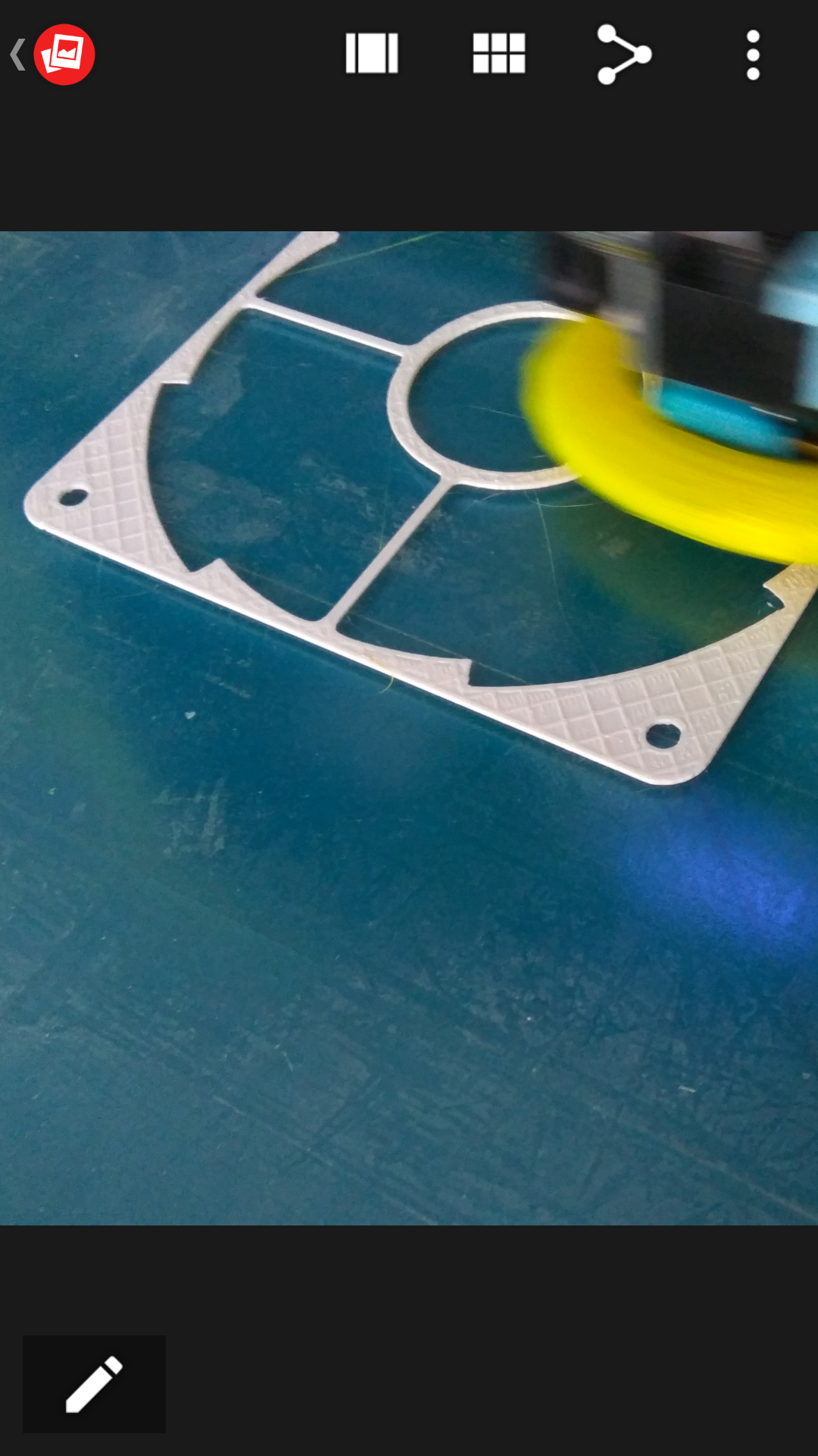

papa50 Posté(e) Octobre 14, 2018 Auteur Posté(e) Octobre 14, 2018 Évacuation du caisson 120mm en PETG, en cours, J'ai l'impression que mon trait et fin on dirait du 0.3 comparé à mon bébé A8 1

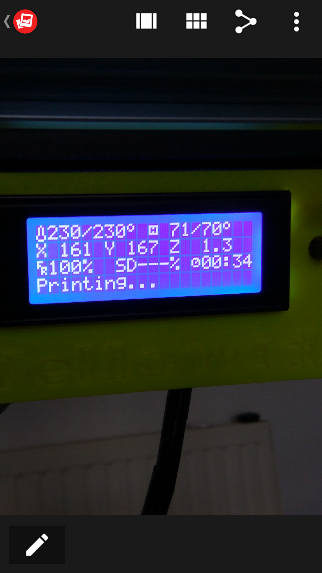

papa50 Posté(e) Octobre 14, 2018 Auteur Posté(e) Octobre 14, 2018 Je tourne en 230/70 Retrac 9mm/30 mms
