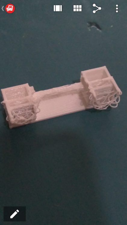

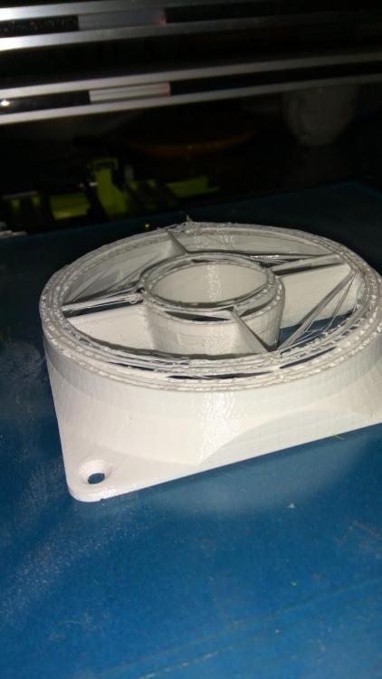

papa50 Posté(e) Octobre 14, 2018 Auteur Posté(e) Octobre 14, 2018 (modifié) Après 2h00 joli PETG Je commence à me rapprocher du PLA !! Ps: Test temperature du fil jaune qui à morflé 31° Modifié (le) Octobre 14, 2018 par papa50 2

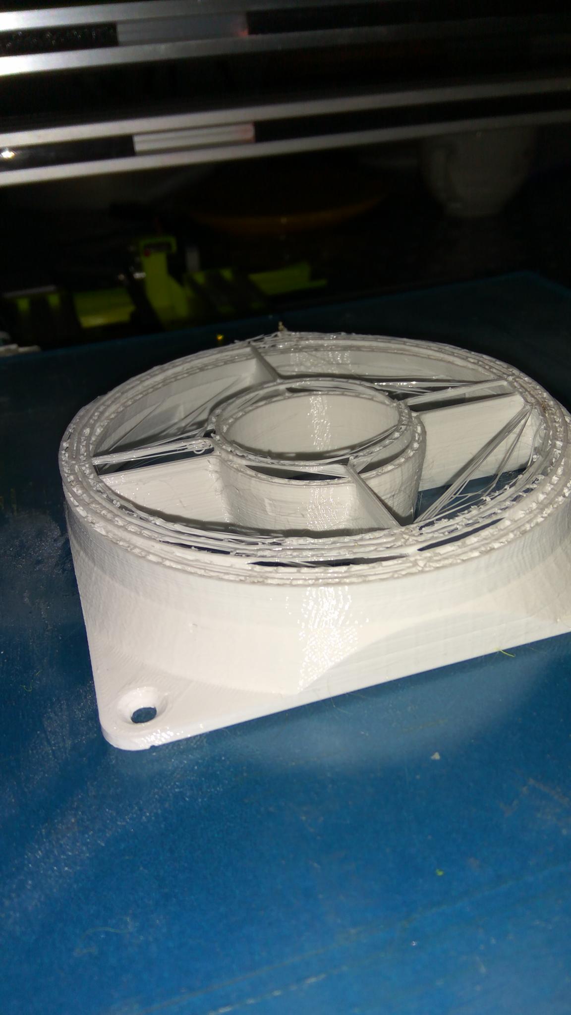

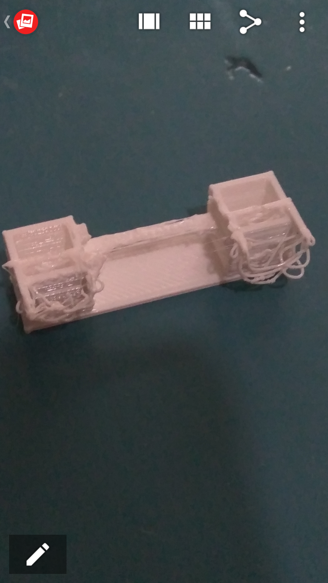

papa50 Posté(e) Octobre 14, 2018 Auteur Posté(e) Octobre 14, 2018 J'en ai marre !!! Tout est nickel mécaniquement, Pourquoi ça ? Une bonne semaine à vous
Murphy Posté(e) Octobre 14, 2018 Posté(e) Octobre 14, 2018 Problème de fil qui a du mal à suivre. J'ai eu le même problème hier soir avec du PLA. J'ai cherché pendant un moment jusqu'à que je monte une buse neuve de 0,4. Après c'est reparti correctement.Je pense à une cochonnerie qui a bouché en partie ma buse. 1
papa50 Posté(e) Octobre 14, 2018 Auteur Posté(e) Octobre 14, 2018 il y a 2 minutes, Murphy a dit : Problème de fil qui a du mal à suivre. J'ai eu le même problème hier soir avec du PLA. J'ai cherché pendant un moment jusqu'à que je monte une buse neuve de 0,4. Après c'est reparti correctement.Je pense à une cochonnerie qui a bouché en partie ma buse. Merci Murphy j'ai franchement un doute sur cette buse, pour moi, ce n'est pas du 0.4, mais inférieur Je vais démonter et vérifier son diamètre Merci!!!!!!
veeger Posté(e) Octobre 14, 2018 Posté(e) Octobre 14, 2018 (modifié) c est un decalage ca papou. perdu le fil oui mais pas le filament . c est une filou ta widow. la courroie a sauté en Y ou autre chose qui a bloqué le plateau Modifié (le) Octobre 14, 2018 par veeger 1
Murphy Posté(e) Octobre 14, 2018 Posté(e) Octobre 14, 2018 Je viens encore d'avoir le même problème à l'instant. Encore le fil qui ne veut pas couler. Après plusieurs tentatives pour forcer la sortie avec l'extrudeur, j'ai retiré le fil, coupé deux mètres et remis en place. Le fil sort facilement maintenant et j'ai repris une impression annulée trois fois. A croire que la qualité du fil n'est pas constante sur toute sa longueur. Je ne vous donnerai pas l'adresse de mon fournisseur mais c'est acheté en France. 1
Maeke Posté(e) Octobre 14, 2018 Posté(e) Octobre 14, 2018 soit la qualité soit le diamètre, et le deuxième est facile à vérifier. 1
billedeclown01 Posté(e) Octobre 15, 2018 Posté(e) Octobre 15, 2018 @papa50 pendant un temps sur mon Anet j'avais ce soucis de décalage ça venait des câbles du bled qui traînaient un peu trop et qui finissaient par se coincer quelques part et donc le plateau de décalait. Regarde si tes fils ne traînent pas. 1
papa50 Posté(e) Octobre 15, 2018 Auteur Posté(e) Octobre 15, 2018 (modifié) Il y a 9 heures, veeger a dit : c est un decalage ca papou. perdu le fil oui mais pas le filament . c est une filou ta widow. la courroie a sauté en Y ou autre chose qui a bloqué le plateau Ça n'est pas la première fois que cela m'arrive, mais papi tout est nickel !! Pas de frottement, ça glisse parfaitement !!! Peux être le moteur ?, la carte mère ? Ou la buse qui frotte sur la pièce ? Quand on regarde bien c'est vraiment bien centré sur le y ce décalage !! ?? Modifié (le) Octobre 15, 2018 par papa50
Maeke Posté(e) Octobre 15, 2018 Posté(e) Octobre 15, 2018 Si je me souviens bien tu as fait ta yellow widow en pla, vérifies que tu n'ait pas déjà des pièces déformées sous le plateau. 2
veeger Posté(e) Octobre 15, 2018 Posté(e) Octobre 15, 2018 j avais posté a l epoque que contre toute attente c est le Y qui m avait posé le + de soucis. ca coulissait super avant de regler le plateau en comprimant les ressorts . a ce moment la que des problemes . le igus n aimaient pas du tout. papa n a pa d igus mais effectivement le pla chauffé peut jouer a un moment ou a un autre bonne journéee 1

papa50 Posté(e) Octobre 15, 2018 Auteur Posté(e) Octobre 15, 2018 il y a 43 minutes, Maeke a dit : Si je me souviens bien tu as fait ta yellow widow en pla, vérifies que tu n'ait pas déjà des pièces déformées sous le plateau. C'est fait j'ai plus de 5mm de jeu sur mes 2040 Je viens de lancer un test 1h30
Maeke Posté(e) Octobre 15, 2018 Posté(e) Octobre 15, 2018 Au pire, réimprimes les pièces en petg, il tiendra mieux le choc.
papa50 Posté(e) Octobre 15, 2018 Auteur Posté(e) Octobre 15, 2018 J'ai volontaire coincé le bed, je peux vous assurer, que faut vraiment que ça coince Donc j'ai attaché toute mes gaines avec des élastiques Et je relance la pièce d'hier C'est pas possible que ça coince !!!
papa50 Posté(e) Octobre 15, 2018 Auteur Posté(e) Octobre 15, 2018 @veegerj'espère que les inondations ne sont pas chez toi aussi ?

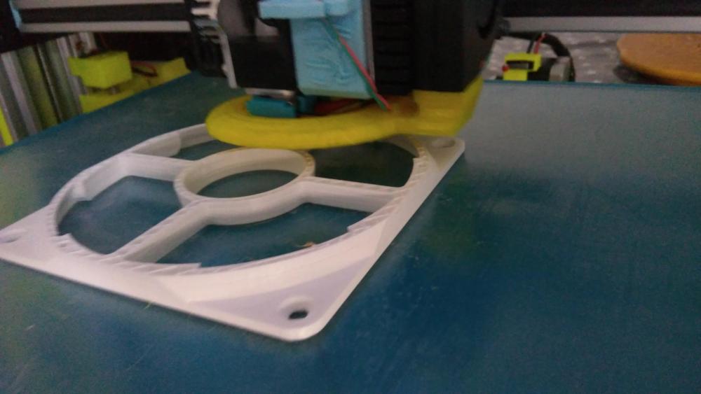

papa50 Posté(e) Octobre 15, 2018 Auteur Posté(e) Octobre 15, 2018 Jolie pièce, rond central moins bien fait que l'autre Avec un filament en travers !
