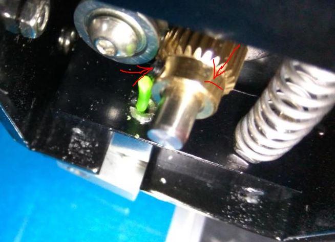

j'ai souci mon PLA ne descend plus donc démontage de l' extrudeur
je dévisse les petites vis noires dont n’était pas serrée , clé de 1.4 mm (heureusement que j'utilise la cigarette électronique !)
je relance et  au bout de cinq minutes ça recommence on sens bien le choc sur le fil PLA "chtac ,chtac"
je re- démonte et la je me rend compte que la poulie ne tourne pas , quand on serre la vis elle vient se coincée et ne tourne plus ?
avez vous eu ce genre de situation ?

si tu as dévissé les deux petites vis noire (d'ailleurs tu devrais avoir reçu une clé alene de la bonne taille dans le carton), la roue dentée ne tournera pas, il faut que les deux vis soient bien serrée.
Sinon, ce sont les symptômes que la buse ou le tube est bouché(e), même si ce n'est que partiel et que tu peux faire sortir du filament à la main, probablement une poussière ou trop de rétraction.

oui justement une n'etait pas serré !!
mais maintenant je parle de la poulie,  il me faut une rondelle derrière la poulie pour quelle puisse tourner!
si je serre elle coince

non si je serre la vis elle est bloquée !!!
je vais remonté sans serré et faire un test , je pense que à force le PLA
fait tourné la poulie et la vis  et elle se bloque ,  a la longue , je suis sur que vous avez tous une rondelle derrière la poulie , pas moi !

nop, pas eu de rondelle à ce niveau pour autant que je me souvienne (et crois moi, j'ai largement eu l'occasion de regarder).
la elle vient de partir on va voir !! vis non serrée

elle là ca marche nickel !!!!! il me faut une petite rondelle (5mm de trou) les petites rondelles en rab sont trop petites !!!!!!

Tu as regardé ce que je disais à propos de blocage partiel?
Ah et évites de trop serrer la vis tenant le levier au moteur, sinon çà l'empêche de revenir correctement en place et il n'y a pas assez de pression entre la roue dentée et la poulie.
