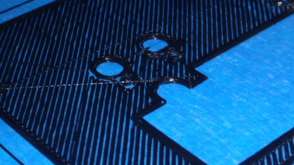

Je partage avec vous une première expérience. Et une question. Ma première couche n'est pas remplie à 100%. Il y a systématiquement un espace entre les lignes. Par contre les couches suivantes sont mieux bien que moins facile d'évaluer si je suis à 100%. J'ai essayé d'augmenter le flux, diminuer la vitesse mais pas d'effet notoire. Une idée ?e7d9a178d9177d1ce358e0338867634a.jpg

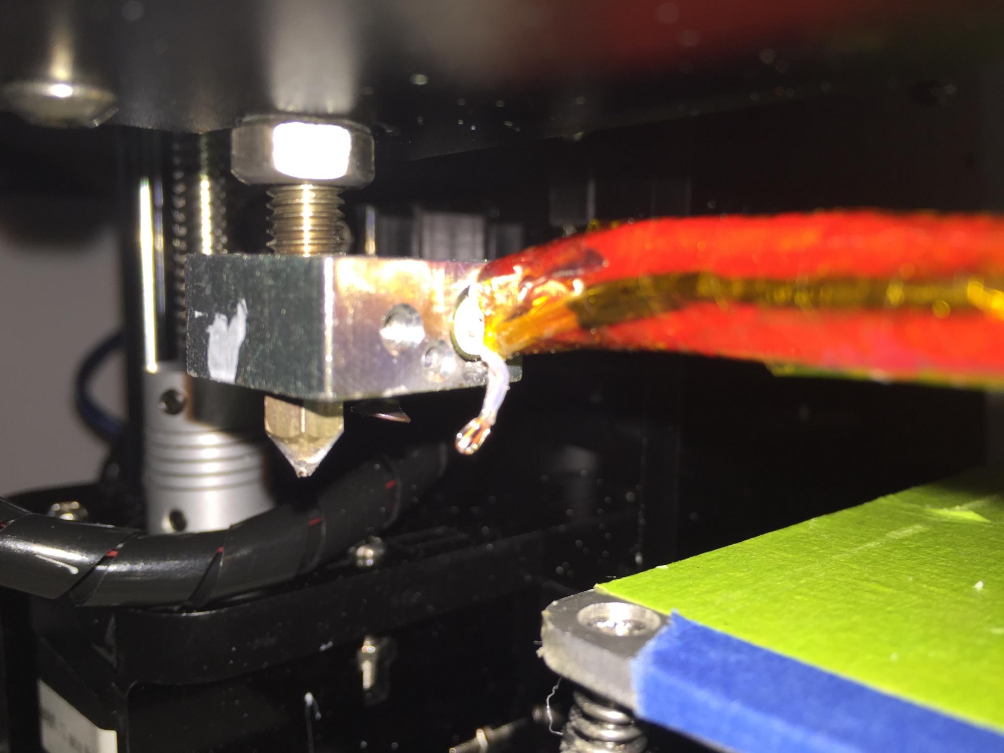

Pour les thermistances et la cartouche chauffante ça doit pas être simple pour les changer ? Déjà il faut les dégager et après il faut quel type de colle ?

pas besoin de colle pour la tête d'impression. Par contre pour ta première couche, vérifis le diamètre du filament (doit être 1.75mm) et celui de la buse (0.4mm)
Même pas une pâte thermique ? Même pour la thermistance ?

la thermistance est juste mise dans un trou sur le bloc d'origine, pas la meilleure option, mais pour faire mieux faut changer le bloc.
Mais pourquoi tu veux mettre de la colle ?
T'as pas vu qu'il y a une minuscule vis sans tête sur le bloc alu pour maintenir la resistance ?
Pour la cartouche chauffante, oui, mais pas pour la thermistance, du moins pas sur la tête d'impression stock de Anet. Elle est just mise dans le trou, point.
Ce qui provoque ce genre d'incidents

Je suis pas devant mon imprimante... Mais pour moi la précision de la mesure de température passe par un bon contact thermique entre la thermistance et le corps de chauffe... Donc une colle faisant office de conducteur thermique me semble évident. Mais du coup je me pose la question de savoir si vous ne l'achetez pas déjà avec une interface genre déjà montée sur un cylindre ce qui améliorerait l'interface. c'est ça la subtilité ?

et non, comme vu dans la photo plus haut c'est juste un petit composant en verre mise comme çà dans le minuscule trou un peu en dessous des deux autres, elle n'est absolument pas fixée, et de temps en temps, elle tombe. C'est l'un des points faibles des Anet, mais un vrai bloc mk8 règle le problème.

Oui je viens de voir la photo. La perle de verre fait office d'interface (ce que j'appelais le "cylindre"... Donc peut-être pas trop mauvais côté précision ...
