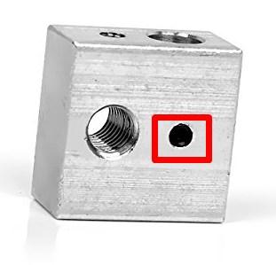

jeanhub Posté(e) Février 7, 2018 Posté(e) Février 7, 2018 Merci Veeger mais ou est cette vis je ne la vois pas .. Aurais tu une photo ?

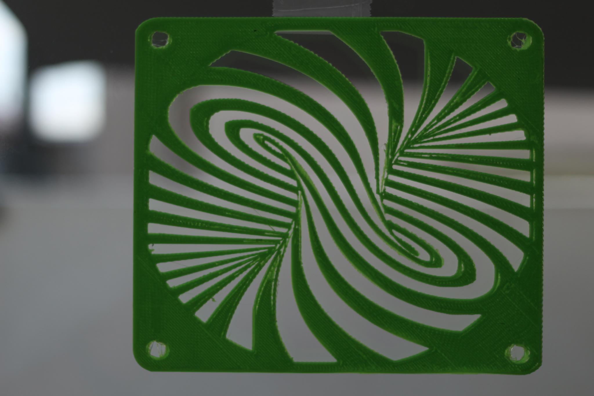

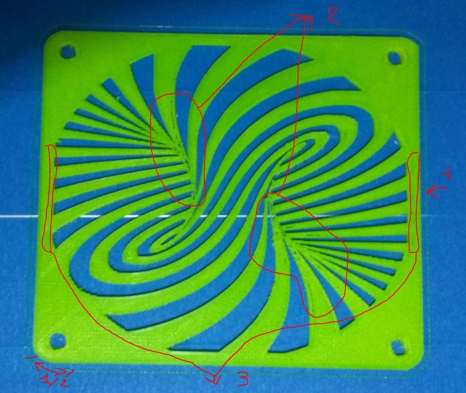

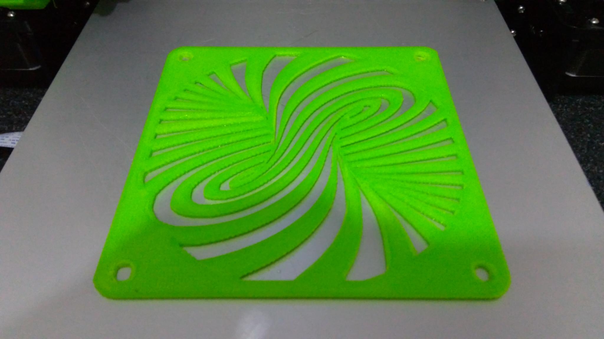

papa50 Posté(e) Février 8, 2018 Auteur Posté(e) Février 8, 2018 (modifié) bonjour Maeke , voila je te présente , pour moi ma plus belle réussite ! (grille de ventilation) - en (1) le fil de départ vraiment reparti sauf au début (1/2) signe que mon plateau est bien réglé ( enfin je suppose ) - en (2) pourquoi a ces endroits il y a des filets de vide , juste a coté des impression de bordure , et seulement a ces endroits là , et on constate que les défauts sont et symétrique pourquoi ce n'est pas recouvert avec les différentes couches successives ? ( peut être un problème de conception logiciel ? , ou firmware du bébé , ou réglage avant impression ? ( je sais pas ) -en (3) c'est très léger il y une toute petite faiblesse aussi mais en pointillés symétrique aussi ? peux tu me dire pourquoi ? merci Maeke ps :je te joins aussi la photo en pièce décollée scotchée sur une vitre extérieure Modifié (le) Février 8, 2018 par papa50
Maeke Posté(e) Février 8, 2018 Posté(e) Février 8, 2018 @papa50 https://cults3d.com/fr/blog/articles/identifier-corriger-defauts-problemes-impression-3D
papa50 Posté(e) Février 8, 2018 Auteur Posté(e) Février 8, 2018 il y a 5 minutes, Maeke a dit : @papa50 https://cults3d.com/fr/blog/articles/identifier-corriger-defauts-problemes-impression-3D merci Maeke trop bien ton blog, mais voila c'est flou encore pour moi ! j'ai encore une plaque a faire si je te donne mes réglages , peux m'aider a les changer , pour voir l’amélioration , merci Maeke !!!!!!!

papa50 Posté(e) Février 8, 2018 Auteur Posté(e) Février 8, 2018 il y a une heure, Maeke a dit : Essais d'augmenter l'épaisseur des parois. M.... je viens de lancer l'impression depuis j'ai pas vu ton message pas penser a réactualiser la page j'ai changé les options mais pas les parois, j'aurais du mettre combien, 1 comme sur la capture jointe ?
Maeke Posté(e) Février 8, 2018 Posté(e) Février 8, 2018 Essais des mutliples de 0.4mm (le diamètre de sortie de la buse). 1
papa50 Posté(e) Février 8, 2018 Auteur Posté(e) Février 8, 2018 il y a 51 minutes, Maeke a dit : Essais des mutliples de 0.4mm (le diamètre de sortie de la buse). Si j'ai bien compris 0.8*0.4= 0.32 À mettre dans les réglages de cura ? C'est cela ?
Maeke Posté(e) Février 8, 2018 Posté(e) Février 8, 2018 non, je veux dire par incrément de 0.4, donc 0.8 puis 1.2 puis 1.6 puis 2 et ainsi de suite mais bon 2 c'est déjà beaucoup, si tu veux changer l'épaisseur des parois ainsi que du bas et du haut, ce sont les valeurs que tu dois essayer de préférence. 1

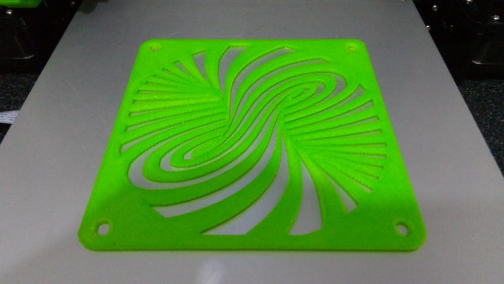

papa50 Posté(e) Février 8, 2018 Auteur Posté(e) Février 8, 2018 (modifié) Il y a 3 heures, Maeke a dit : En théorie imprimer à moins de 0.1mm est possible, mais pour autant que je sache, la A8 ne peut pas. merci Maeke une autre question : qui décide du déplacement de la buse au niveau de l'imprimante pour fabriquer la pièce ? le créateur de la piece ,? ou le logiciel et le firmware de la carte mère ? merci!!!!! Voilà la deuxième grille, c'est nettement mieux, mais pas assez parfait ! Modifié (le) Février 8, 2018 par papa50
Maeke Posté(e) Février 8, 2018 Posté(e) Février 8, 2018 Tu ne pourras pas facilement avoir du parfait avec une imprimante flambant neuve, les résultats s'amélioreront au fur et à mesure des modifications.
papa50 Posté(e) Février 8, 2018 Auteur Posté(e) Février 8, 2018 (modifié) il y a 9 minutes, Maeke a dit : Tu ne pourras pas facilement avoir du parfait avec une imprimante flambant neuve, les résultats s'amélioreront au fur et à mesure des modifications. Merci Maeke ! Tu me rassure Modifié (le) Février 8, 2018 par papa50
