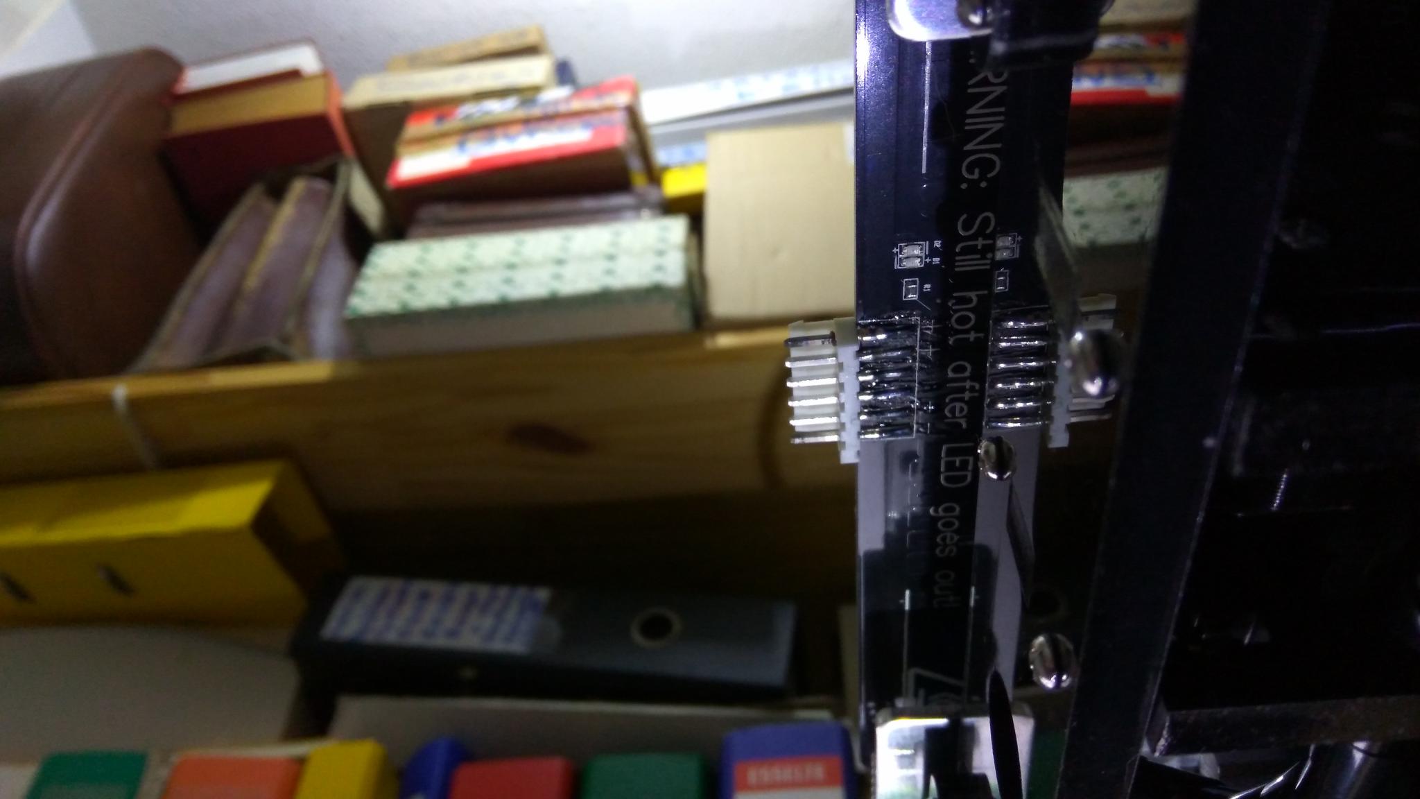

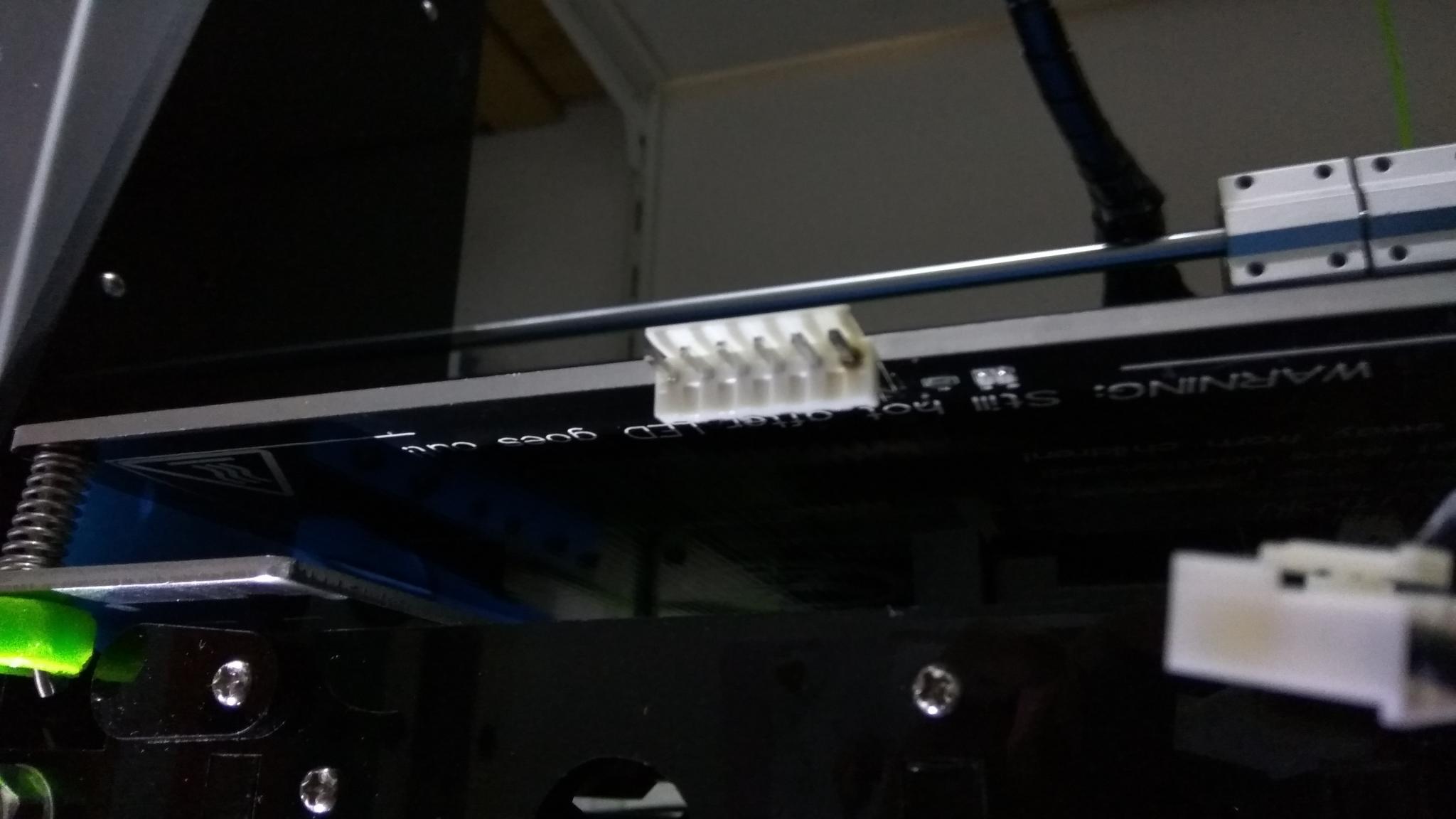

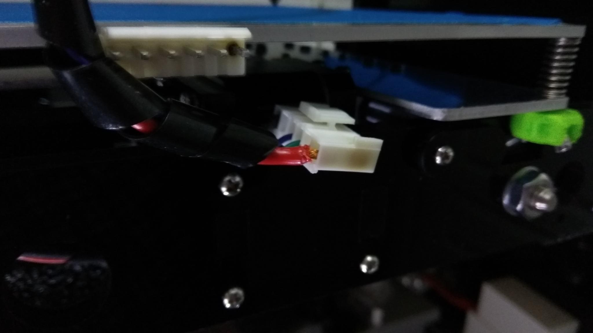

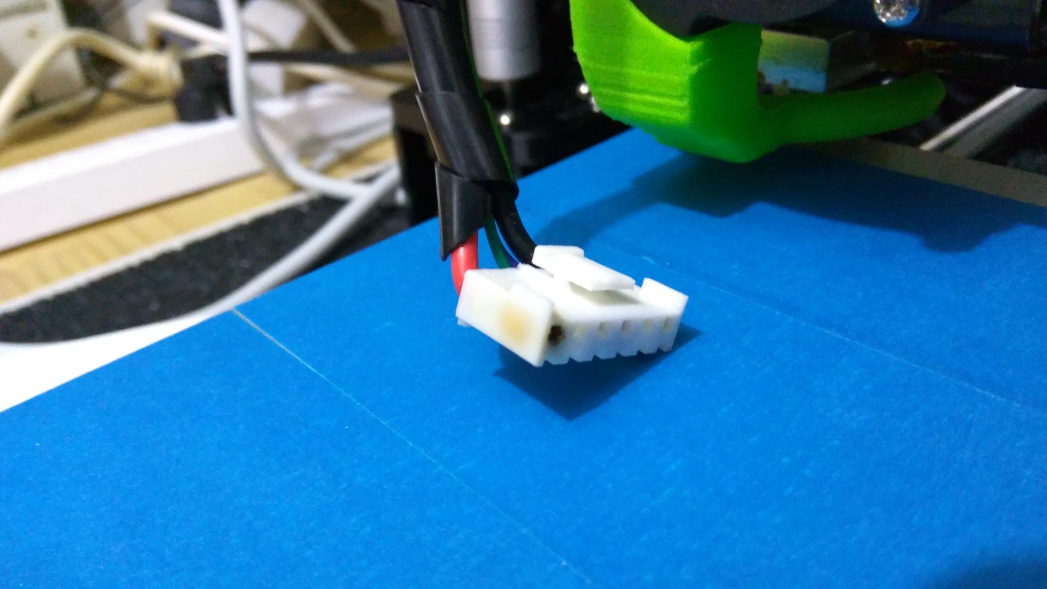

Soucis avec mon plateau chauffant
La température ne voulait pas monter je débranche la prise
Et j'ai ça !! >:(
Je bouge la prise la lumière rouge du plateau s'allume  et ça repart !
Modifié (le) par papa50
Ah ouais, spa bon ça. :o
Faudrait envisager un changement de connecteur.
nettoyer gratter un peu de graisse neutre et essayer de resserer la cosse
imprimer un support de connecteur qui l empeche de bouger.
la il y a eu mauvais contact et ca a chauffé. les amperes ont chauffé le connecteur et le fil au lieu du lit chauffant.

merci a vous !! deux
ou je peux trouver un connecteur comme cela et refaire propre pour être sur ?
@papa50 déjà??? Encore un record, çà prend plus longtemps d'habitude.
Les indications de veeger pourraient marcher, mais parfois le fil chauffe aussi, donc vérifies les gaines.
Si tu veux changer le connecteur, liste de courses;
  • 1x VHR-6N
  • 4x SVH with AWG 16 pre crimped pigtails like these or
    • 4x SVH-41T-P1.1 pins
    • outils à sertir
    • pliers and side cutters
Silicone wires with thins strads AWG 16 to 18.
L'idée est de doubler le fil noir et le fil rouge (soit deux fils noirs et deux fils rouges).

Regardes ma dernière réponse @papa50 elle contient le modèle exact du connecteur et des contacts à utiliser, tu conserves les fils bleu et vert, si les fils noir et rouge sont intacts tu peux t'en resservir, mais il faut ajouter un autre fil noir et un autre fil rouge, çà va te permettre de répartir le courant dans deux paires de fils au lieu d'une seule, ce connecteur est donné pour 10A et on lui fait supporter du 10A voir plus pendant des heures, çà plus les vibrations, il surchauffe et brûle, donc avec le système de @veeger et en doublant les fils tu résouts les deux problèmes en même temps. Quand aux fils rougs et noirs, il te faut de l'awg 16 ou mieux de l'awg14.

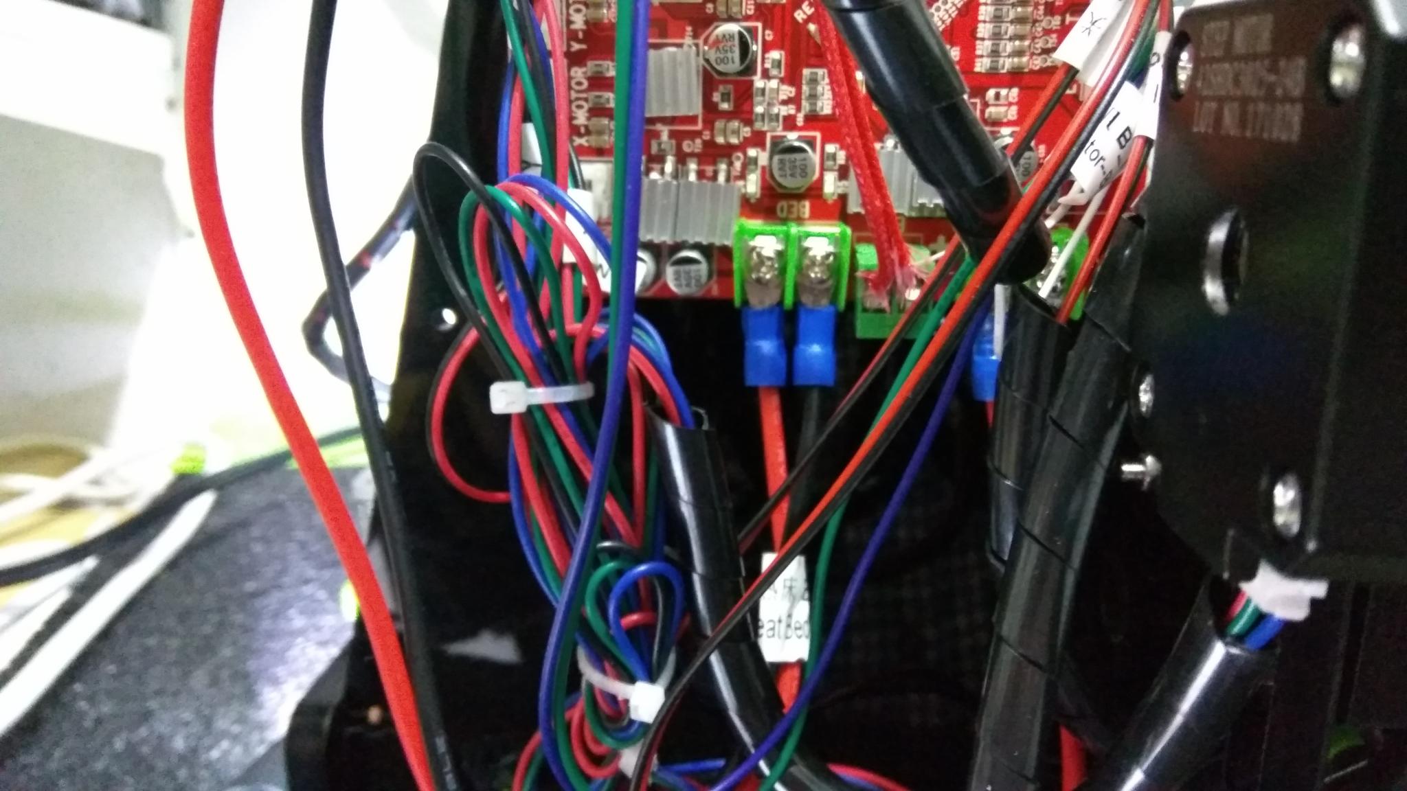

Donc je change mes fils par du 2.5
Une cosse fourche sur la carte mère,
Et du côté du plateau des cosses qui s' écrasent sur la partie ronde,?

Je viens de regarder sur la partie mal du plateau il y a six cosses rondes !! Et seulement 4 fils de branchés côté femelle !!

en attendant @papa50 se prend la tête avec des histoires de cosses qui au passage sont déconseillées par un ingénieur que je connais de facebook, il vaut mieux utiliser un autre connecteur identique à l'original mais avec les deux pins + et pins - utilisés, il déconseille absolument les cosses plates contrairement à ce qu'on peut voir sur une vidéo youtube car en réalité il y a moins de surface de contact (les pins sont carrés, et on mets un truc rond par dessus). Le système que j'ai indiqué au dessus fonctionnera même avec de l'awg 14 chinois puisqu'en doublant les fils tu ne fais plus passer que 5A par paire -/+.
Et j'ai tenté les cosses, j'ai du les écraser à la pince pour qu'elles tiennent en place.

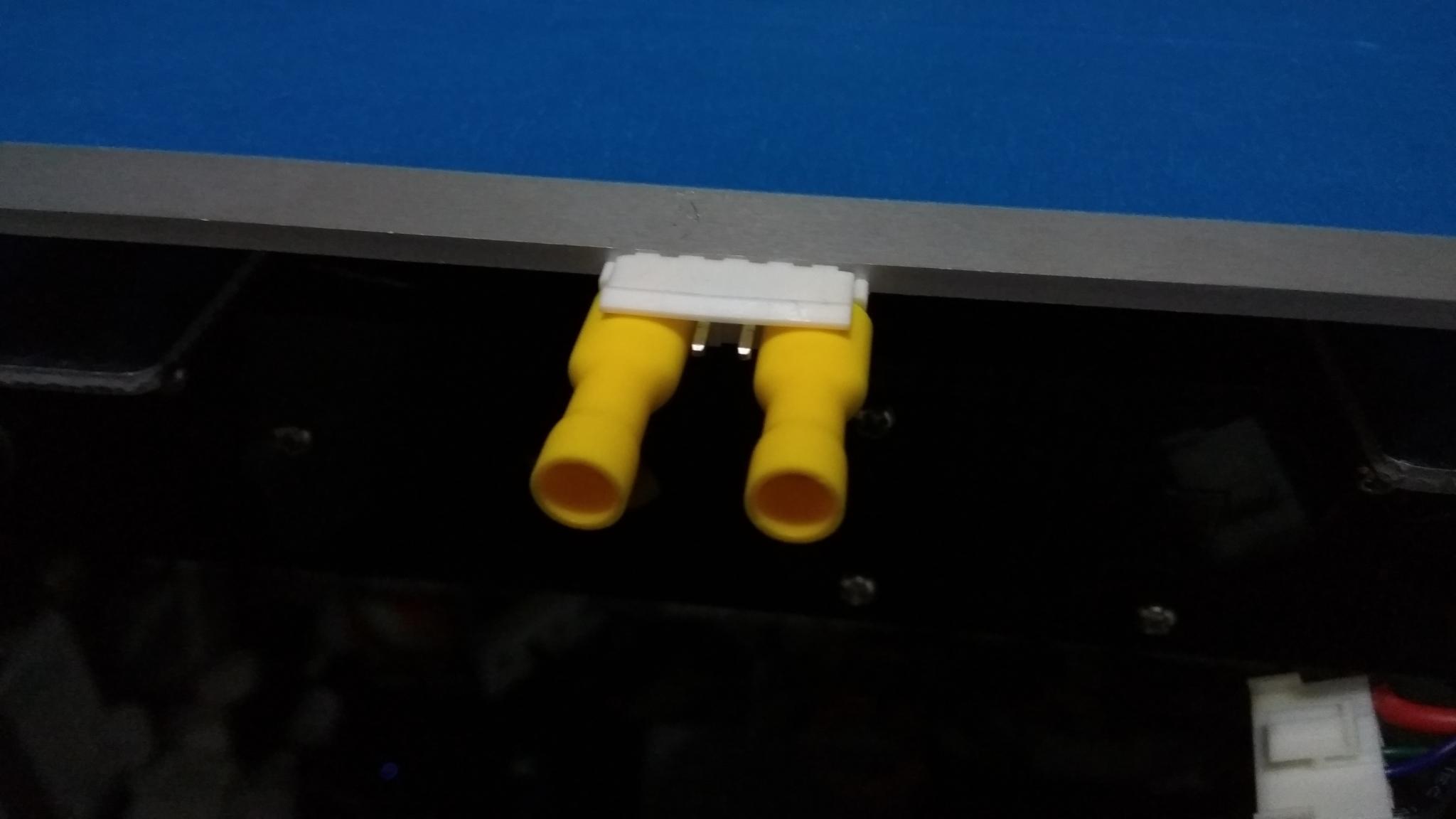

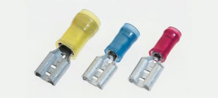

Maeke et janpol, est ce que je peux faire ça ( cosses femelle, les couleurs ne sont pas bonnes)
Mais c'est juste pour la façon de faire
.................no comment.
Si tu veux utiliser des cosses prend des rouges.

je viens de voir ton poste je peux trouver ça dans ma ville =  ASVHSVH16K305 et je  les écrasent sur les cosses du plateau
