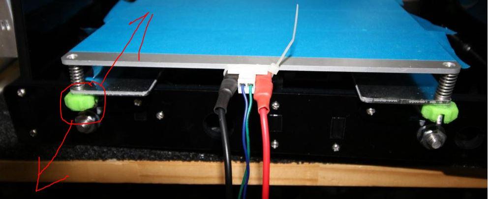

Janpolanton Posté(e) Février 9, 2018 Posté(e) Février 9, 2018 Le rouge n'est pas pris dans le collier!

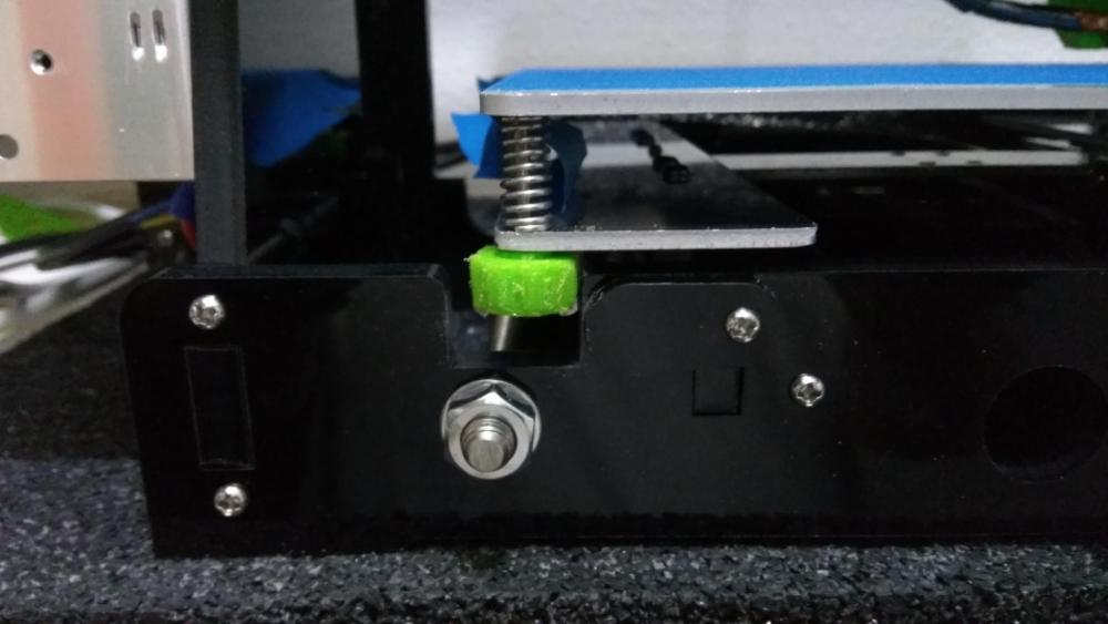

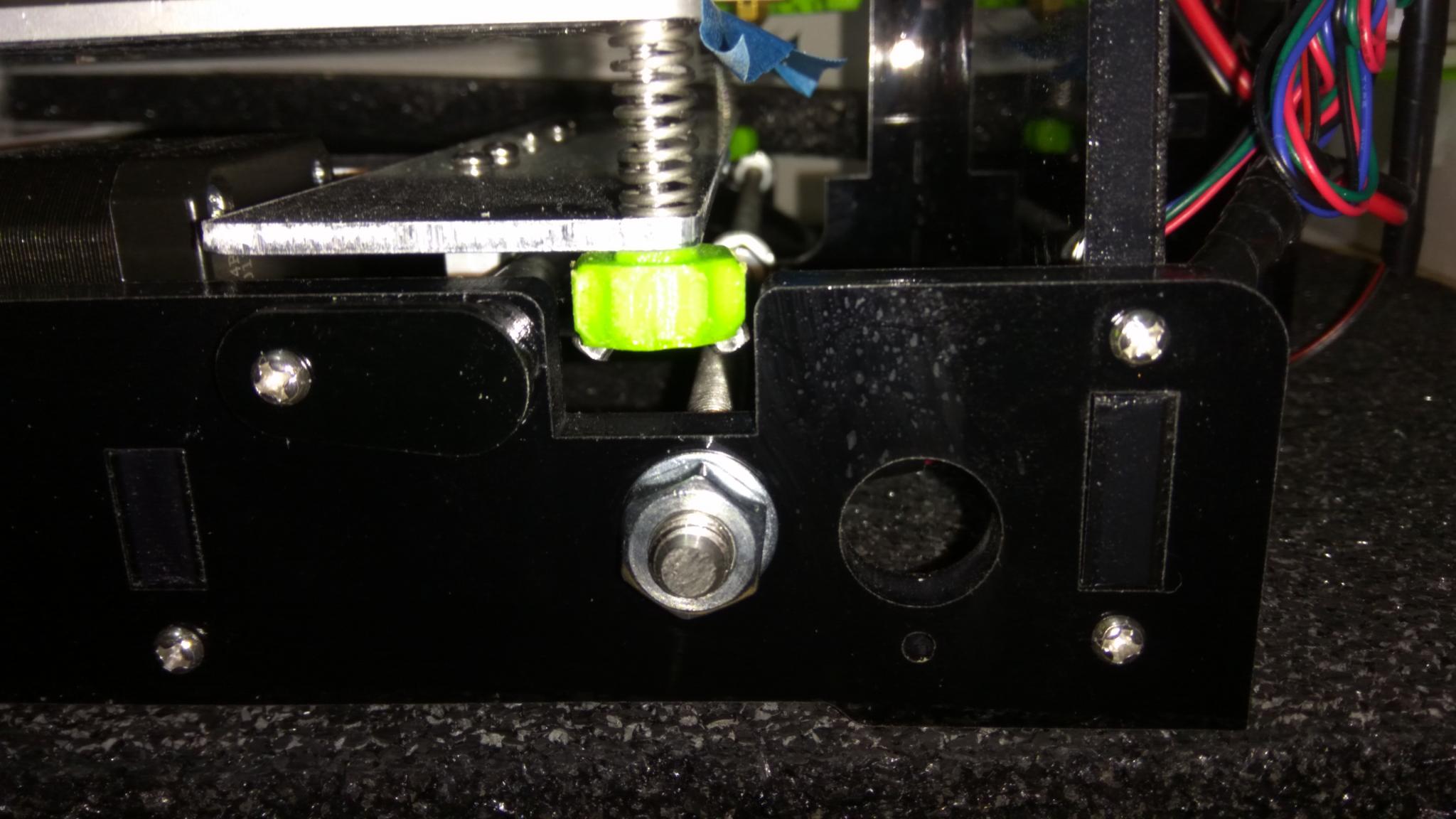

papa50 Posté(e) Février 9, 2018 Auteur Posté(e) Février 9, 2018 un autre souci que je viens de découvrir, concernant la molette de gauche vu de l’arrière, quand je bouge le plateau, elle vient taper contre le cadre ,se vis et se dévisse ,avec les mouvements du BED , papillon aussi et donc dérègle le plateau !!! ( le bed pour les pros ) l’écart entre la gauche et la droite n'est pas du tout le même ? je viens d'ajuster la molette et le papillon et la c'est nickel , pour les deux molettes , vous devriez peut être regarder ça ne coute rien
Wospi Posté(e) Février 9, 2018 Posté(e) Février 9, 2018 Le rouge n'est pas pris dans le collier!Oui, si je le met sans le collier ça tire beaucoup sur le connecteur donc j'ai préféré le laisser comme ça, il n'a pas l'air de bouger et de ce que je vois les problèmes sont surtout dus au ground... Envoyé de mon PLK-L01 en utilisant Tapatalk
Wospi Posté(e) Février 9, 2018 Posté(e) Février 9, 2018 un autre souci que je viens de découvrir, [emoji6] concernant la molette de gauche vu de l’arrière, quand je bouge le plateau, elle vient taper contre le cadre ,se vis et se dévisse ,avec les mouvements du BED , papillon aussi et donc dérègle le plateau !!! ( le bed pour les pros [emoji6]) l’écart entre la gauche et la droite n'est pas du tout le même ? je viens d'ajuster la molette et le papillon et la c'est nickel , pour les deux molettes , vous devriez peut être regarder ça ne coute rienC'est bizarre, chez moi les boulons passent dans une fente au dessus de la tige filetée sans soucis Envoyé de mon PLK-L01 en utilisant Tapatalk
Janpolanton Posté(e) Février 9, 2018 Posté(e) Février 9, 2018 Mon imprimante vue de l'arrière. Ça passe sans problèmes
Maeke Posté(e) Février 9, 2018 Posté(e) Février 9, 2018 @WospiMalheureusement il arrive que certaines Anet arrivent avec une partie de la structure mal préparée (trous manquants ou aux mauvais endroit, et autres joyeusetés du genre).
Wospi Posté(e) Février 9, 2018 Posté(e) Février 9, 2018 Mon imprimante vue de l'arrière. Ça passe sans problèmesJe n'avais pas pensé à faire une sorte de boucle comme toi avec le fil rouge, je vais faire ça de suite ! Envoyé de mon PLK-L01 en utilisant Tapatalk

Janpolanton Posté(e) Février 9, 2018 Posté(e) Février 9, 2018 T'as vraiment pas de bol! T'es tombé sur un kit fabriqué un lundi matin (c'était bien connu dans l'industrie automobile à une certaine époque). Tu n'as plus qu'à mettre un coup de Dremel pour ajuster cet épaulement.
Maeke Posté(e) Février 9, 2018 Posté(e) Février 9, 2018 (modifié) en espérant qu'il en ai un, ceci dit çà rend pas mal service. Modifié (le) Février 9, 2018 par Maeke
papa50 Posté(e) Février 9, 2018 Auteur Posté(e) Février 9, 2018 (modifié) il y a 51 minutes, Janpolanton a dit : T'as vraiment pas de bol! T'es tombé sur un kit fabriqué un lundi matin (c'était bien connu dans l'industrie automobile à une certaine époque). Tu n'as plus qu'à mettre un coup de Dremel pour ajuster cet épaulement. hiiii....... comme dit Maeke !!! il va falloir la dompter , l’améliorer l' apprivoiser , tout cela ne gêne pas !! du moment que je trouve une solution pour résoudre le probleme !!! grâce a vous , mes collègues du forum" IMPRIMANTES 3D" ? respect à vous , et un grand merci , pour votre disponibilité , vos conseils , vos connaissances , et votre gentillesse , et surtout votre aide et soutien !!!!! merci !!!!!!!!!!!!!!!!!!!!!!!!!!!!!!!!!!!!!!!!!!!!!!!!!!!!!!!!!!!!!!!!!!!!!! (maintenant je vais brancher "the BED" sur la carte mére ) quelle sera le prochain souci ? papa Modifié (le) Février 9, 2018 par papa50

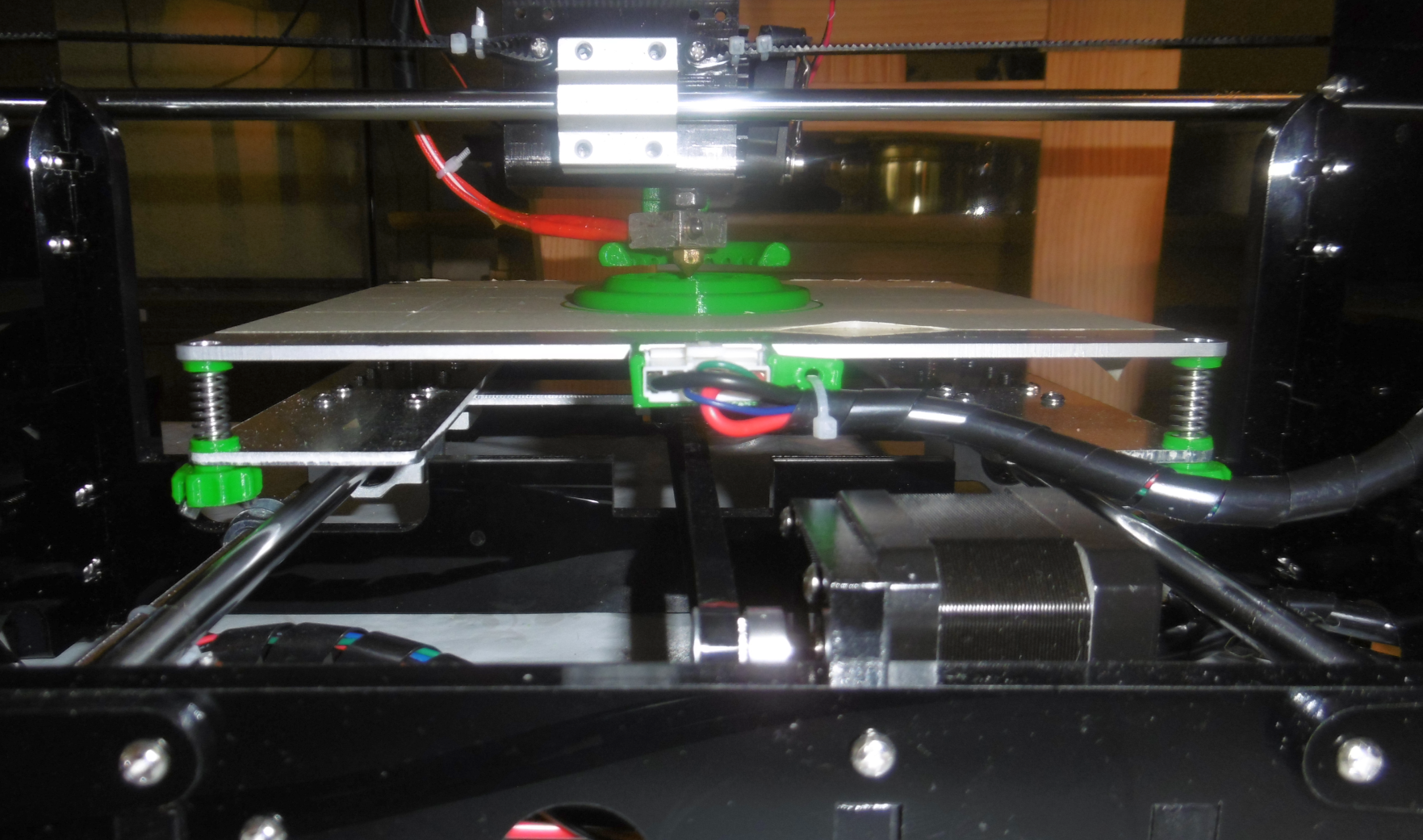

Janpolanton Posté(e) Février 9, 2018 Posté(e) Février 9, 2018 Il faut d'urgence imprimer le support de connecteur du bed et l'installer Le fichier stl ci-dessous HB_StrainRelief04.stl
papa50 Posté(e) Février 9, 2018 Auteur Posté(e) Février 9, 2018 il y a 34 minutes, Janpolanton a dit : Il faut d'urgence imprimer le support de connecteur du bed et l'installer Le fichier stl ci-dessous HB_StrainRelief04.stl merci janpol je fais un reglage de tout , et j'attaque .....
