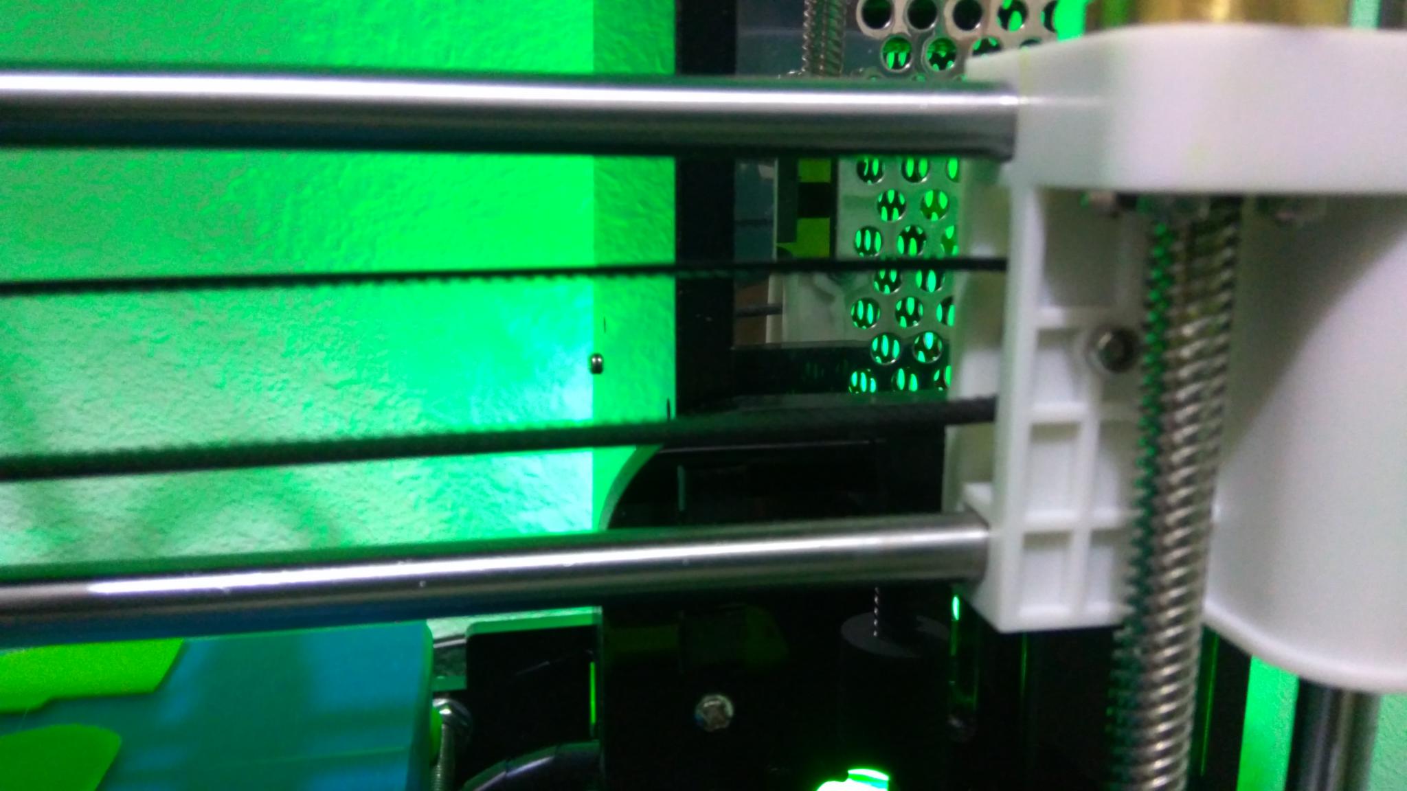

papa50 Posté(e) Février 10, 2018 Auteur Posté(e) Février 10, 2018 (modifié) Pendant l'impression, avez vous votre courroie, Qui se pince, et se détend, suite au changement du mouvement de rotation ? Modifié (le) Février 10, 2018 par papa50
Wospi Posté(e) Février 10, 2018 Posté(e) Février 10, 2018 (modifié) il y a 1 minute, papa50 a dit : Pendant l'impression, avez vous votre courroie, Qui ce pince, et se détend, suite au changement du mouvement de rotation ? Non... tu as pensé à huiler les tiges ? EDIT : parce que je trouve qu'elles ont l'air sèches. Modifié (le) Février 10, 2018 par Wospi
papa50 Posté(e) Février 10, 2018 Auteur Posté(e) Février 10, 2018 Merci, hiiii... mais je parle des courroies, et poulies, Les tiges filetées sont bien graissées 😉
Maeke Posté(e) Février 10, 2018 Posté(e) Février 10, 2018 @Wospisi je me souviens bien, papa50 utilise des igus, pas besoin de lubrifiant.
papa50 Posté(e) Février 10, 2018 Auteur Posté(e) Février 10, 2018 il y a 1 minute, Maeke a dit : @Wospisi je me souviens bien, papa50 utilise des igus, pas besoin de lubrifiant. Merci Maeke, tes courroies sont stables , ou bougent ?
Maeke Posté(e) Février 10, 2018 Posté(e) Février 10, 2018 (modifié) Qui moi? elles sont tendues. Par contre moi j'ai mis des poulies 16 dents sur mes deux courroies. Modifié (le) Février 10, 2018 par Maeke
papa50 Posté(e) Février 10, 2018 Auteur Posté(e) Février 10, 2018 il y a 4 minutes, Maeke a dit : Qui moi? elles sont tendues. Par contre moi j'ai mis des poulies 16 dents sur mes deux courroies. Merci Maeke, je pense que je vais faire comme toi ! Changer mes poulies,. Elle tourne depuis 8h00 ce matin, avec une pause scotch pour le plateau, fin estimé 6h00 demain matin, je veux juste savoir si elle va tenir le coup !! Elle Va le faire j'en suis sûre !! Un bon samedi soir à vous tous! et à toi aussi Maeke Papa

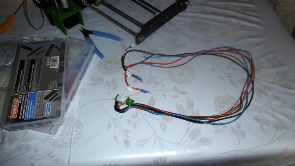

fabs Posté(e) Février 10, 2018 Posté(e) Février 10, 2018 Avez vous pensé de doubler les fils +et- qui vont sur le bed histoire de repartir la charge électrique sur les deux pins. Sinon vous lubrifiez avec quoi vos roulements et vos tige guide, j'avais pensé au ptfe.
Wospi Posté(e) Février 10, 2018 Posté(e) Février 10, 2018 (modifié) @fabs Oui regarde un peu plus haut dans la discussion le sujet a été abordé il y a peu. Pour résumer, chacun sa manière de penser le sujet mais @Janpolanton avait l'idée de dédoubler en soudant une cosse sur le bed. Pour les roulements j'utilise de l'huile de vaseline et sinon de la graisse pour les tiges filetées, a priori ça fait bien le job Modifié (le) Février 10, 2018 par Wospi
Janpolanton Posté(e) Février 10, 2018 Posté(e) Février 10, 2018 il y a 18 minutes, Wospi a dit : @Janpolanton avait l'idée de dédoubler en soudant une cosse sur le bed. C'était ma solution première, mais en finalité comme j'avais le matériel nécessaire pour ajouter 2 conducteurs supplémentaires sur le connecteur d'origine j'ai abandonné ma première solution.
fabs Posté(e) Février 10, 2018 Posté(e) Février 10, 2018 Je pense que c'est ce que je vais faire aussi, reste à trouver les cosses qui vont bien.
Janpolanton Posté(e) Février 10, 2018 Posté(e) Février 10, 2018 Ou acheter le connecteur déjà câblé comme celui-ci https://www.ebay.com/itm/JST-VHR-6N-Harness-1m-3ft-UL-Silicone-16AWG-cables/322954144002?hash=item4b31912902:g:DDcAAOSwBRFaPfva Pas la peine de se prendre la tête si on a pas le matériel

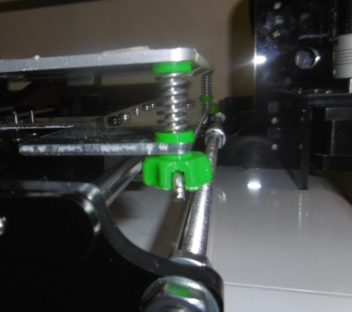

Ricos Posté(e) Février 10, 2018 Posté(e) Février 10, 2018 Petite question, en revoyant les vidéos de montage sur le net, je vois que le lit chauffant se visse sur le pièce en H, hors moi celle ci n'est pas fileté donc les visses tiennent seulement grâce aux écrous papillons qu'on met en dessous, ca me parait bizarre
Wospi Posté(e) Février 10, 2018 Posté(e) Février 10, 2018 Petite question, en revoyant les vidéos de montage sur le net, je vois que le lit chauffant se visse sur le pièce en H, hors moi celle ci n'est pas fileté donc les visses tiennent seulement grâce aux écrous papillons qu'on met en dessous, ca me parait bizarreTu as une photo ?
Janpolanton Posté(e) Février 10, 2018 Posté(e) Février 10, 2018 Moi non plus elle n'est pas filetée et je trouve ça bien mieux surtout si on fait la modification qui va bien
Maeke Posté(e) Février 10, 2018 Posté(e) Février 10, 2018 (modifié) Effacé, double post. Modifié (le) Février 10, 2018 par Maeke

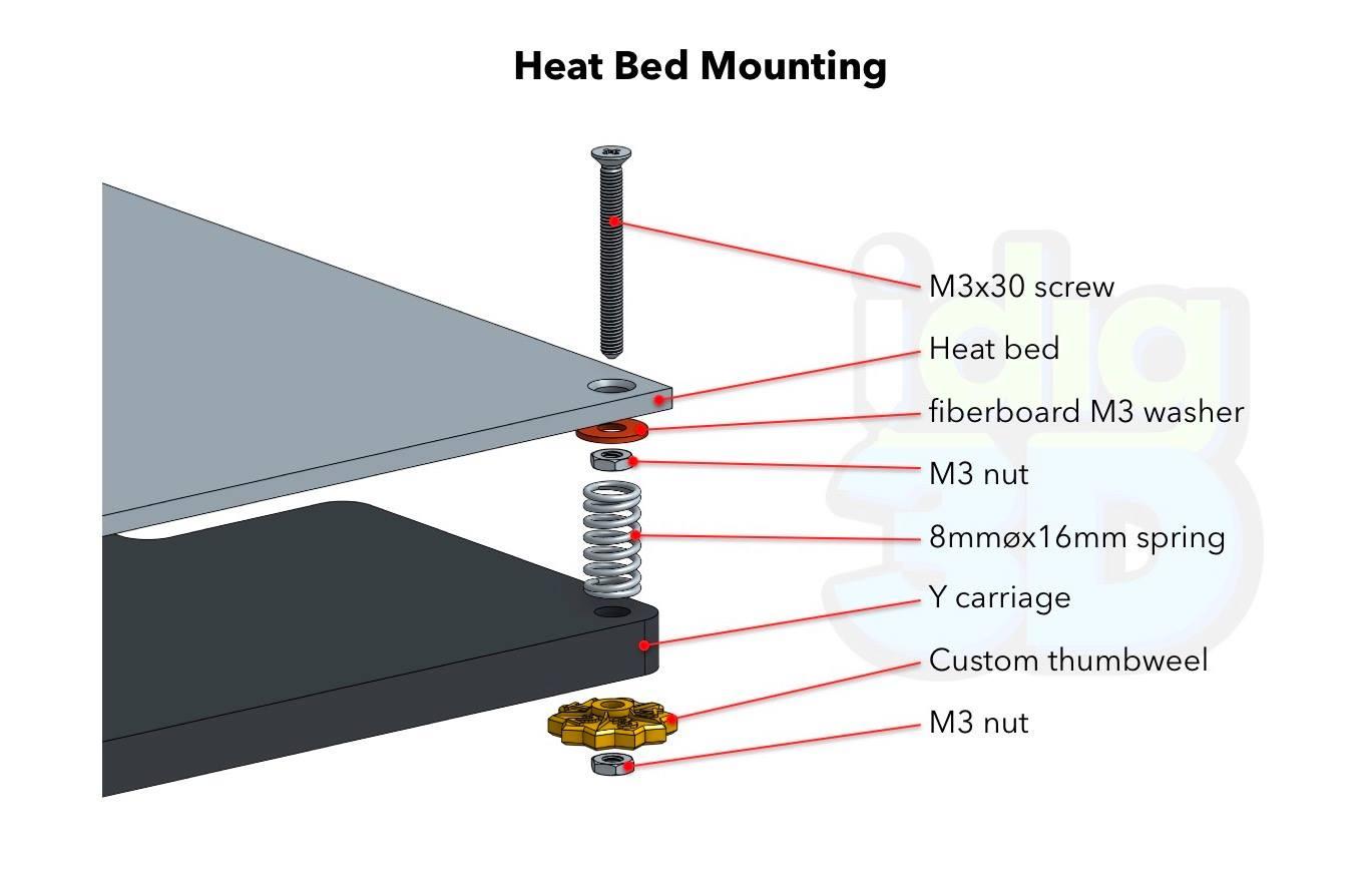

Maeke Posté(e) Février 10, 2018 Posté(e) Février 10, 2018 (modifié) @RicosPas vraiment, les vidéos sont basées sur une ancienne version de la A8, et il semble que les nouvelles plaque en H ne soient plus filetées, tu n'es pas le premier, et franchement, c'est mieux comme çà. il y a 7 minutes, Janpolanton a dit : Moi non plus elle n'est pas filetée et je trouve ça bien mieux surtout si on fait la modification qui va bien perso je me suis basé sur çà. L'écrou remplace parfaitement ta pièce plastique du haut, il centre le ressort et en bonus, il empêche la vis de tourner, par contre j'ai aussi mis une pièce en plastique en bas Modifié (le) Février 10, 2018 par Maeke
Ricos Posté(e) Février 10, 2018 Posté(e) Février 10, 2018 Merci pour vos réponses Je vais utiliser ton système maeke puis je rajouterai les pièces en plastique une fois imprimé !
