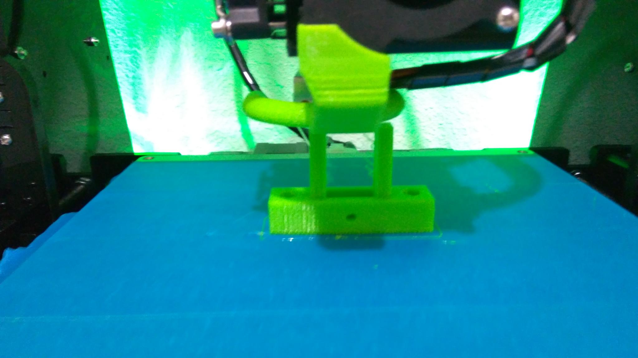

papa50 Posté(e) Février 11, 2018 Auteur Posté(e) Février 11, 2018 Les vilains filaments, rare pour moi ?

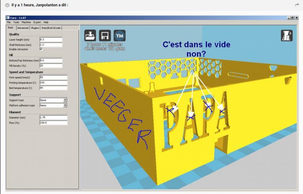

papa50 Posté(e) Février 11, 2018 Auteur Posté(e) Février 11, 2018 (modifié) Il y a 2 heures, Janpolanton a dit : @veegeril y a peut-être cette solution pour ton œuvre d'art qui sera très bien pour moi ! supprimer les parties dans le vide = il y aura plus d'aeration !! , et surtout il me faut VEEGER sur la gauche obligatoire ? sinon ça ne fonctionnera pas au top !!! Modifié (le) Février 11, 2018 par papa50

Maeke Posté(e) Février 11, 2018 Posté(e) Février 11, 2018 il y a 23 minutes, papa50 a dit : Les vilains filaments, rare pour moi ? çà se résout en jouant sur les paramètres de rétractions, et la température d'impression (essais de la baisser par pas de 5°)
papa50 Posté(e) Février 11, 2018 Auteur Posté(e) Février 11, 2018 il y a 1 minute, Maeke a dit : çà se résout en jouant sur les paramètres de rétractions, et la température d'impression (essais de la baisser par pas de 5°) merci !!! maitre MAEKE !!!

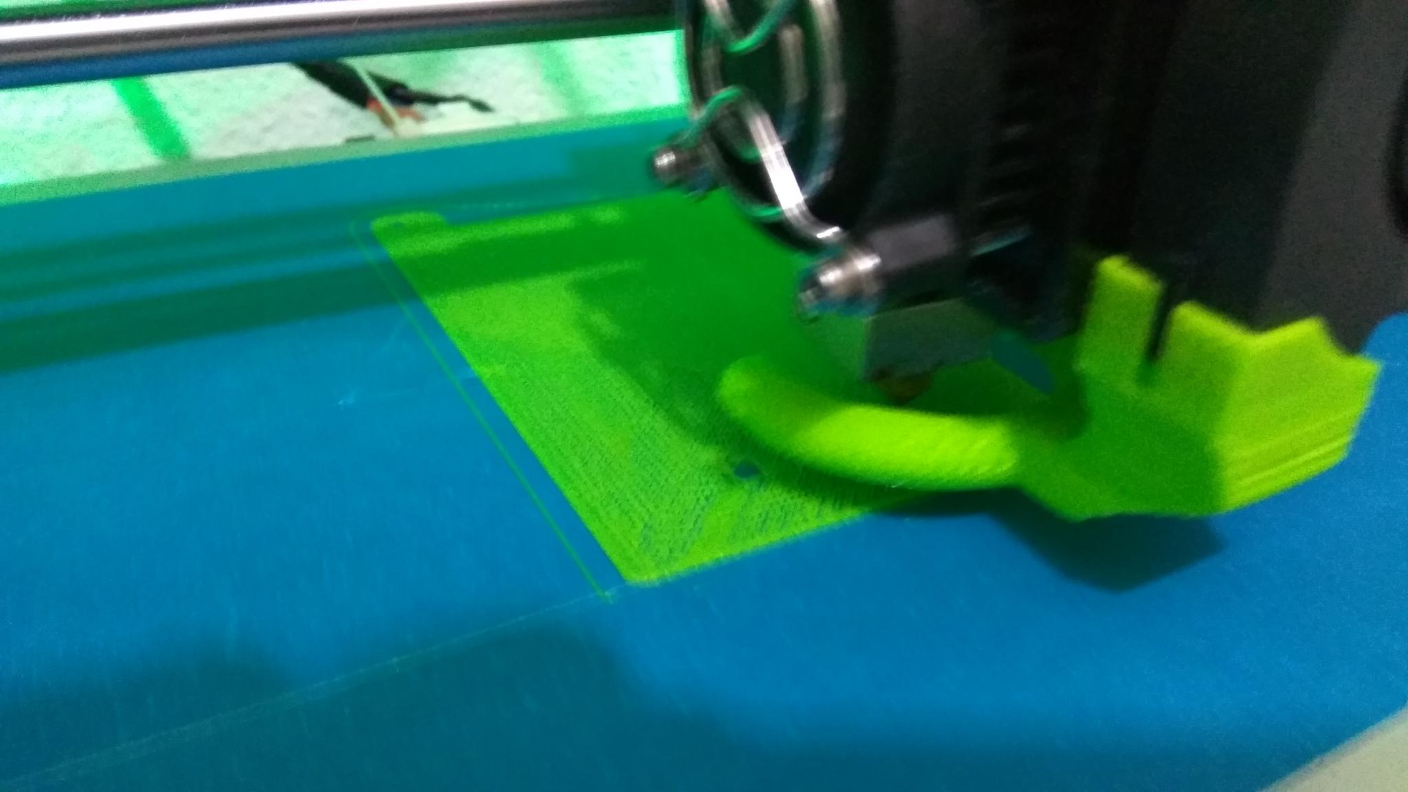

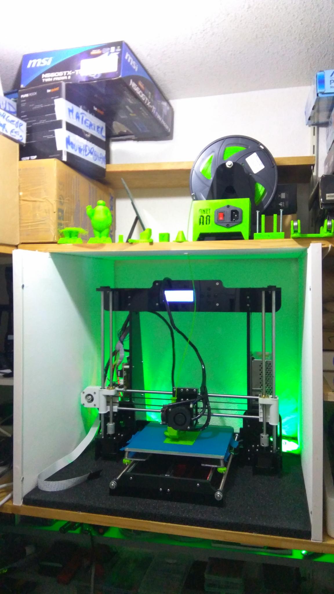

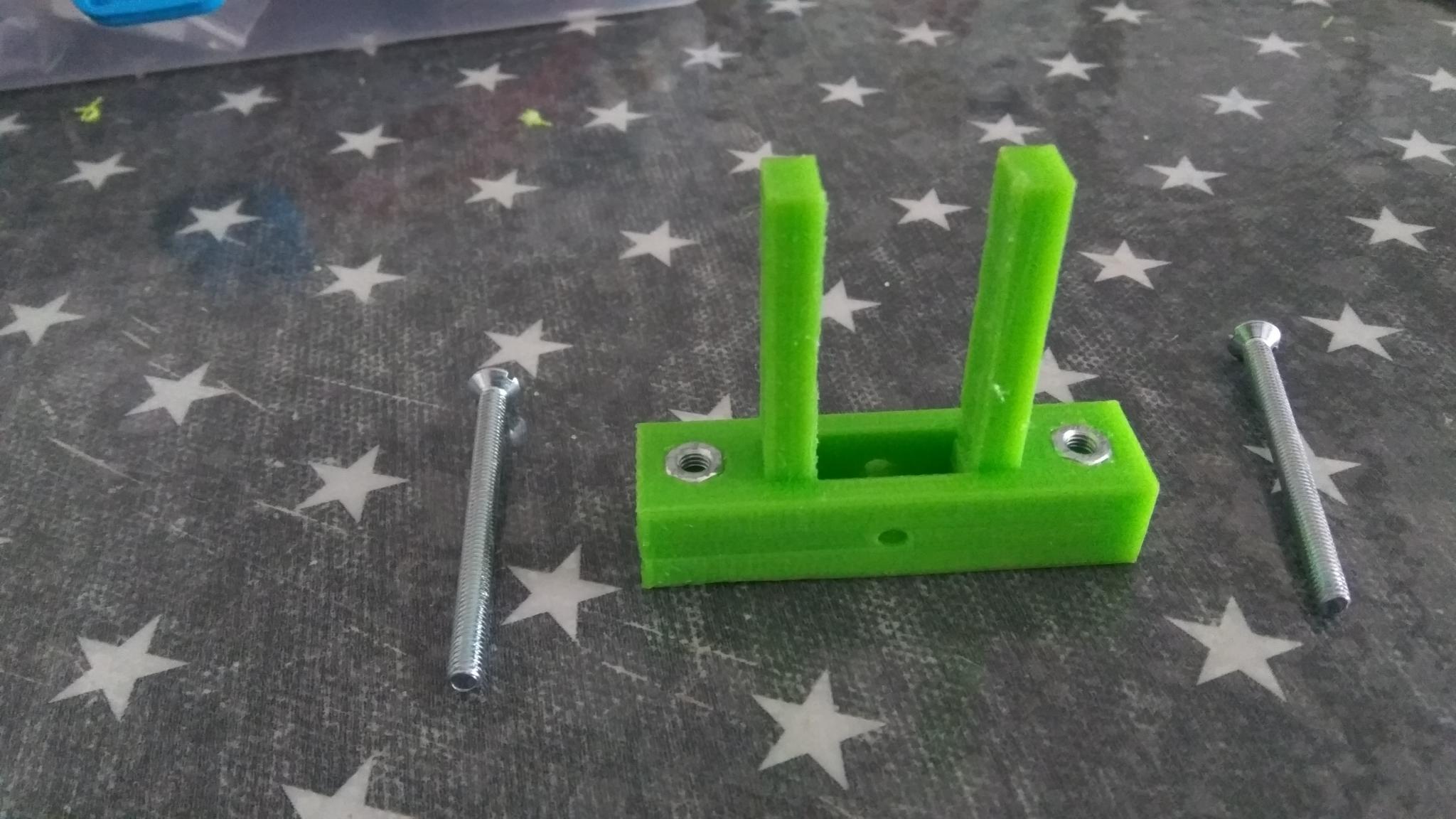

papa50 Posté(e) Février 11, 2018 Auteur Posté(e) Février 11, 2018 (modifié) Tendeur de courroie effectué, Impression en cours d' un support 2 Mosfets, repos du petit bijou après Pratiquement, 35 h00 de fonctionnement ! Une petite préparation,des pièces et modifications, juste avant l' impression de l'œuvre d'art de veeger ! Modifié (le) Février 11, 2018 par papa50 1
Ricos Posté(e) Février 11, 2018 Posté(e) Février 11, 2018 Papa50 ne s'arrête plus Je vois que tu as imprimer le support pour le bouton on/off, d'ailleurs je vois que beaucoup de monde à le même switch on/off avec la prise a coté, vous l'achetez ou ?
Maeke Posté(e) Février 11, 2018 Posté(e) Février 11, 2018 Euh, non, ils se ressemblent mais en réalité il y a plusieurs modèles.

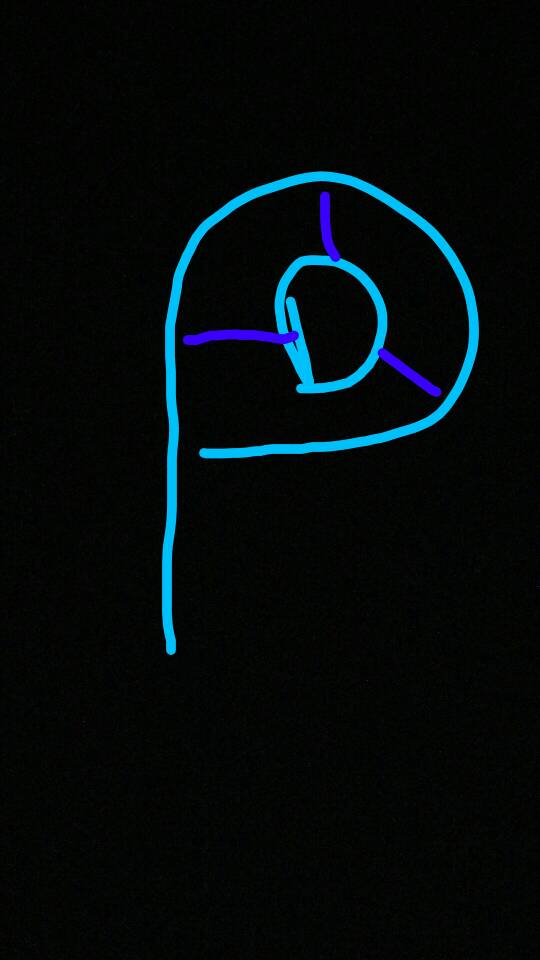

veeger Posté(e) Février 11, 2018 Posté(e) Février 11, 2018 ouups papa . effectivement j ai completement zappé les vides. j ai pas trop l habitude non plus de ces softs de torture mentale. faudra que je m y mette serieusement un de ces jours
papa50 Posté(e) Février 11, 2018 Auteur Posté(e) Février 11, 2018 (modifié) il y a 47 minutes, veeger a dit : ouups papa . effectivement j ai completement zappé les vides. j ai pas trop l habitude non plus de ces softs de torture mentale. faudra que je m y mette serieusement un de ces jours Mais, c'est impossible de supprimer, les vides,,? penses tu que ça s'imprime quand même ? stp, ajoute veeger à gauche, et envoie moi le lien !!!, c'est trop bien comme cela Merci beaucoup !!! Papa Modifié (le) Février 11, 2018 par papa50
Wospi Posté(e) Février 11, 2018 Posté(e) Février 11, 2018 Mais, c'est impossible de supprimer, les vides,,? penses tu que ça s'imprime quand même ? stp, ajoute veeger à gauche, et envoie moi le lien !!!, c'est trop bien comme cela Merci beaucoup !!! Papa Et en mettant une sorte de tige entre la paroi et ce qui est dans le vide ?Observez cette idée et mes talents d'artiste sur ce magnifique schéma colorisé
