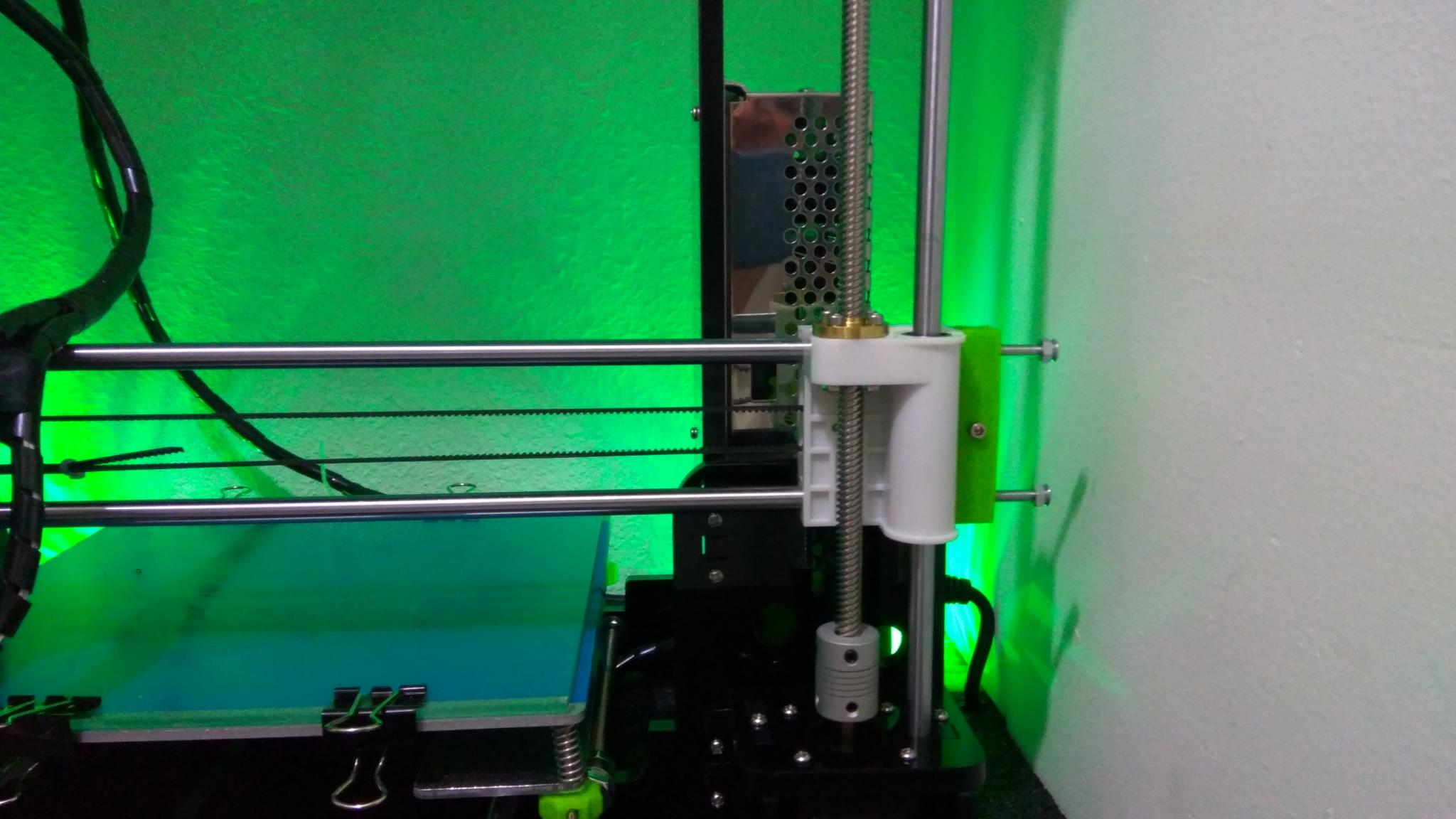

On ne risque pas de déformer les axes verticaux si on tend de trop?
C'est ce qui me fait peur, la mienne a l'air tendue comme un str....
Du coup l'axe Z va forcer.

il y a 7 minutes, fabs a dit :
Oui, avec les pièces blanches d'origine il y a ce risque; mais c'est pourquoi la plupart des tendeurs s'appuient sur le bout des axes horizontaux.
il y a 6 minutes, Maeke a dit :
ok merci pour la précision donc dans ce cas pas de danger, les axes horizontaux servent d'entretoise.

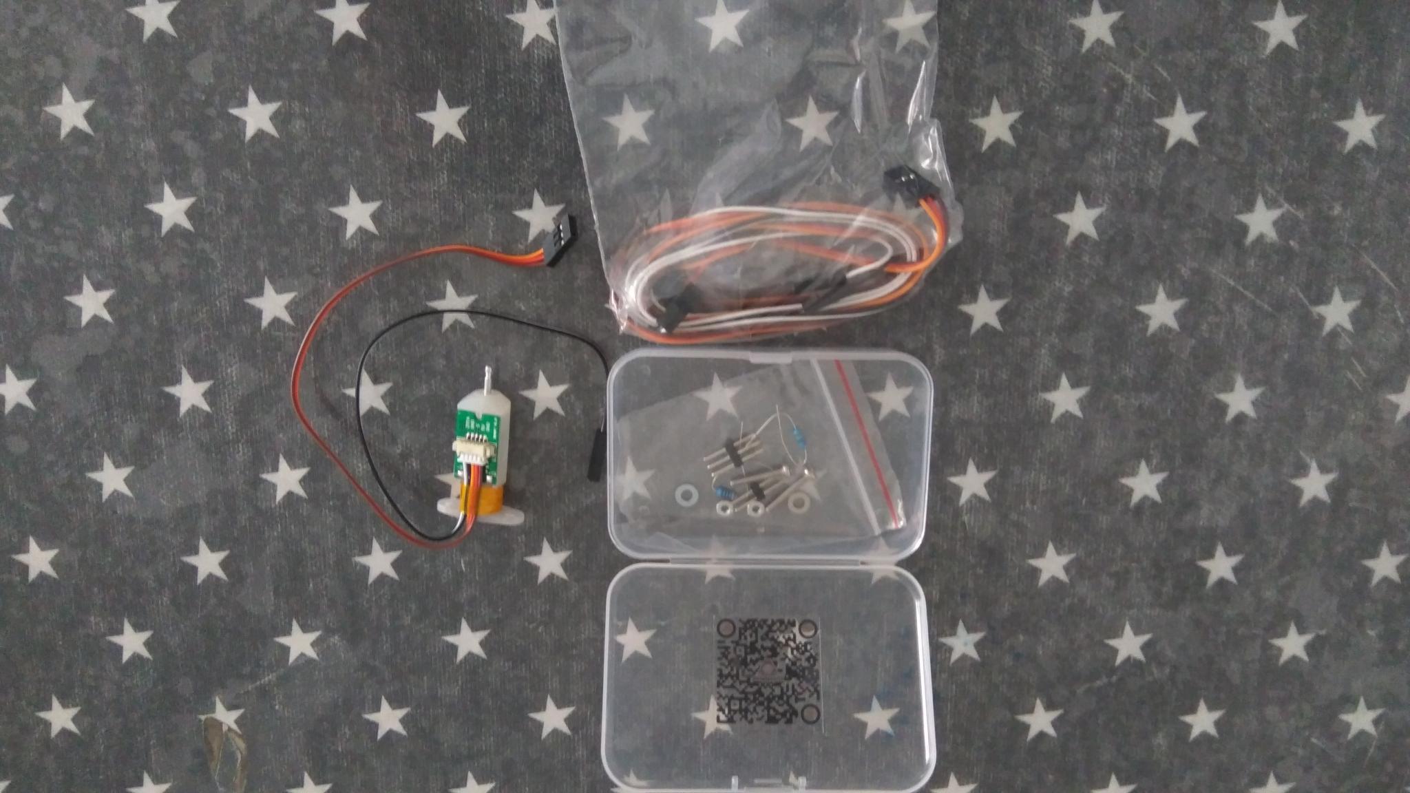

Je viens de recevoir mon Bl-touch
Nouvelle version ?

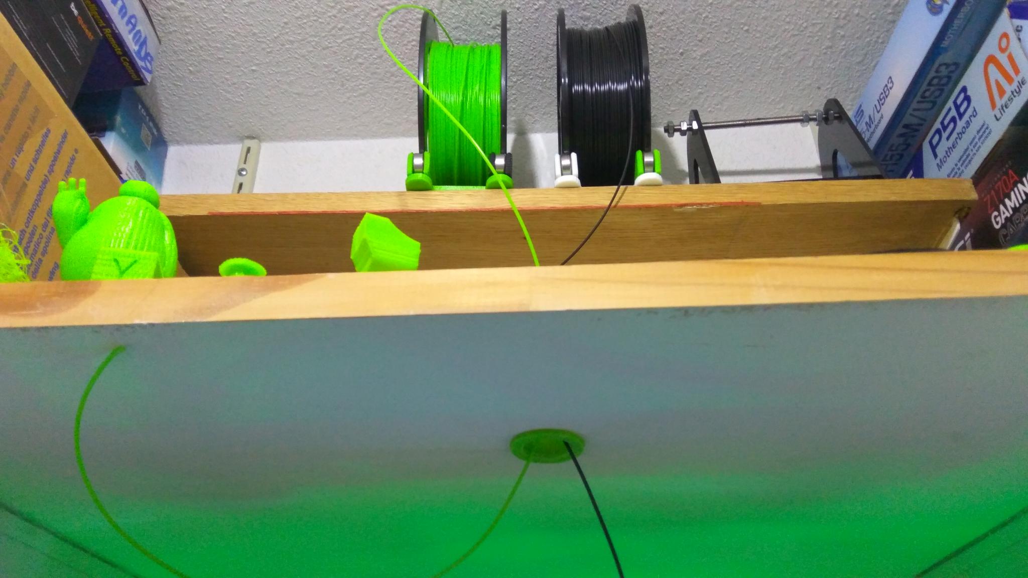

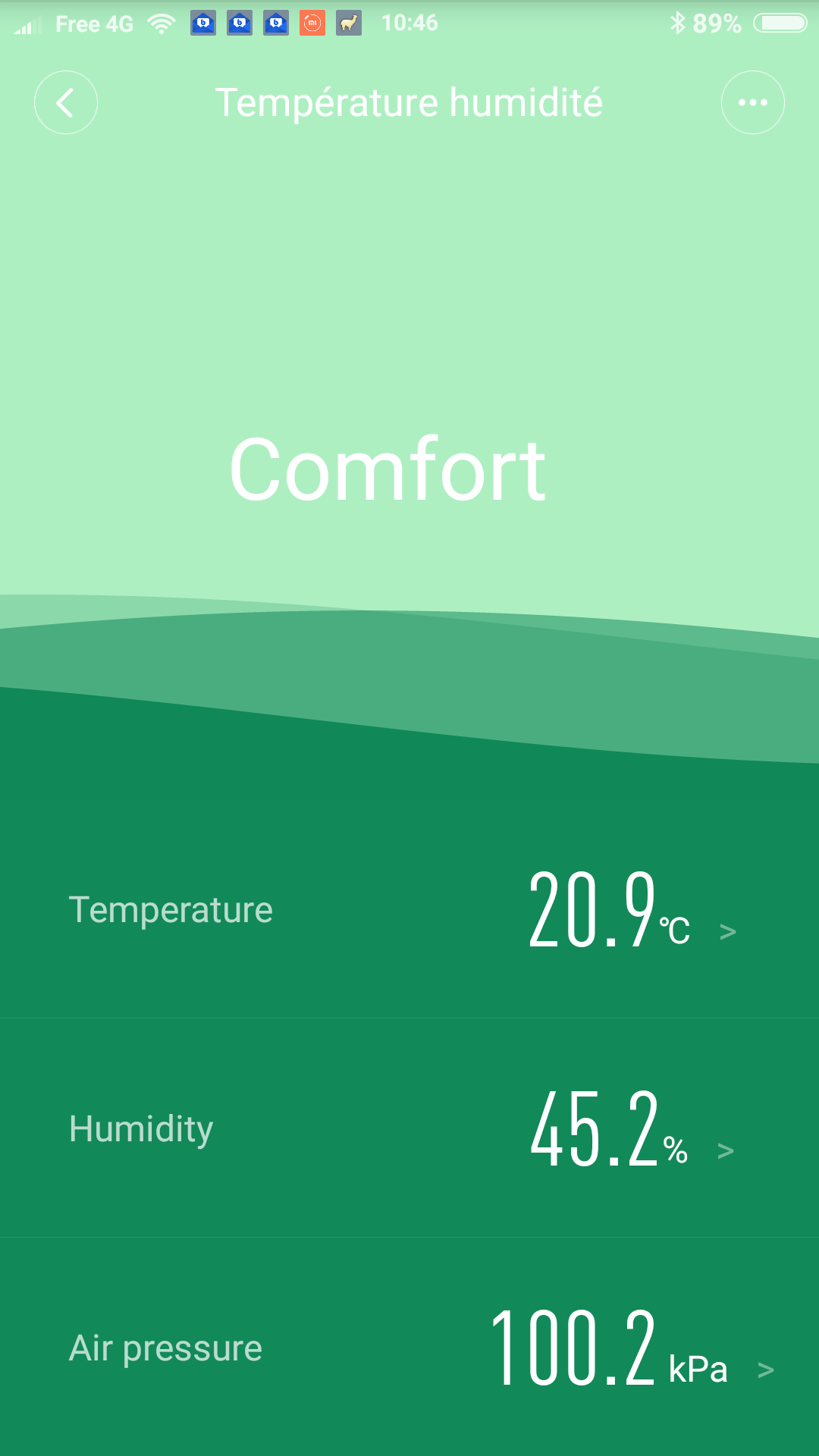

J'atteins péniblement les 55% d'humidité chez moi, ma première bobine de filament commence à faire clac clac quand je m'en sers...
Je pense rajouter un étage sur ma tour pour enfermer les bobines. Ensuite, je ventile cet étage ou je mets un dispositif (à définir) pour réduire l'humidité

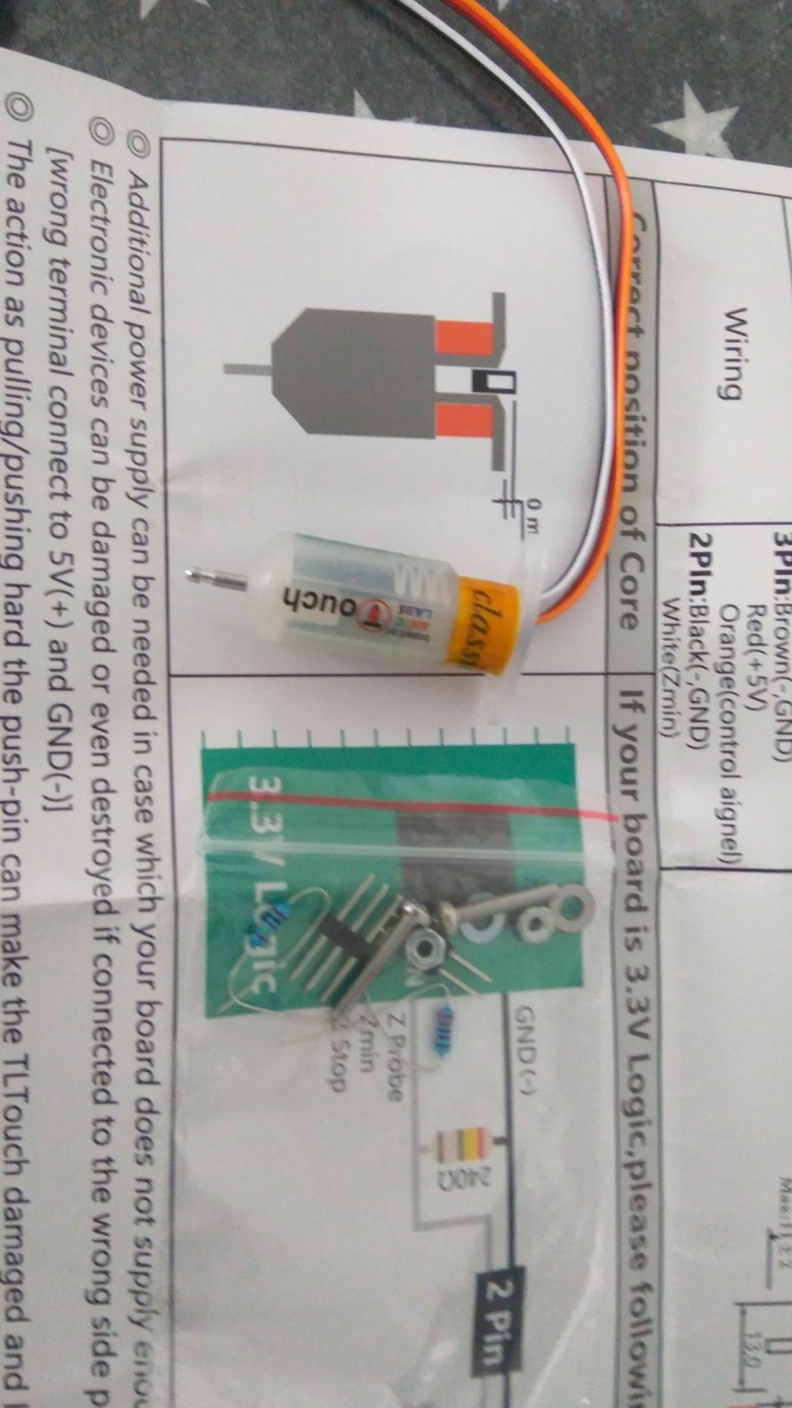

Nouvelle version ?
Montres l'autre côté et on pourra te répondre.

il y a 9 minutes, Maeke a dit :
Le voilà
C'est le bl-touch authentique, premier modèle ou modèle de base si tu préfères, çà reste le meilleur choix possible.
il y a 36 minutes, Maeke a dit :
yesss  !!! merci ;)
@papa50 si tu ne veux pas te prendre la tête à souder, il y a çà https://www.ebay.fr/itm/ANET-BLTOUCH-ADAPTER-V2-by-XYGAX-lcd2004-anet-lcd12864/192353573774?hash=item2cc92a9b8e:g:HZEAAOSw401Z~NHP
si tu veux essayer, penses à vérifier si tu as une carte anet v1.5 et à le préciser à la commande, les versions précédentes ont une distance entre le connecteur lcd et le connecteur j3 différente. (ps c'est le seul vendeur officiel de cet adaptateur).

il y a 57 minutes, Maeke a dit :
merci Maeke , mais comment tu fais pour savoir la version de ta carte ?
simple regarde la carte mère, sur la 1.5 c'est clairement marqué. et comme ta A8 est très récente il y a de fortes chances.
Sur la version 1.5, justement il n'y a plus la version de marquée sur la carte. Il fallait y penser, les chinois l'ont faitxD
faut que je change mes lorgnons moi, c'est bien marqué
Autant pour moi
Modifié (le) par Janpolanton
si justement, la 1.5 l'a ce sont les versions précédentes qui ont soit 1.0 soit anet3d. Voir carrément juste Anet sur les toutes premières.
Modifié (le) par Maeke
