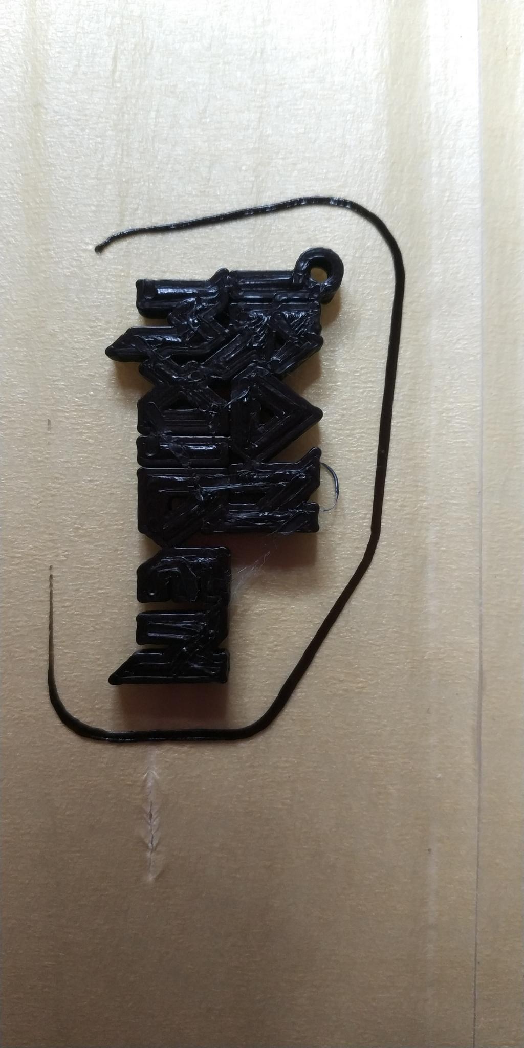

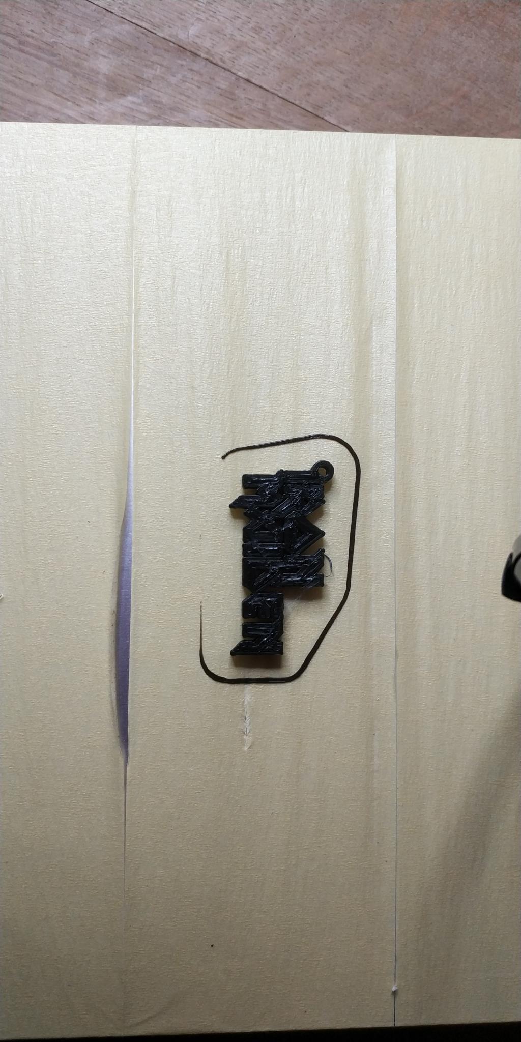

oli666 Posté(e) Février 21, 2018 Posté(e) Février 21, 2018 Bon bah, voici ma première réalisation : -pas terrible... le fichier gcode est joint pour vous rendre compte de ce que ça aurait dû être llavero_iron_maiden.gcode 1
oli666 Posté(e) Février 21, 2018 Posté(e) Février 21, 2018 Question con : faut-il retirer le filament lorsqu'on a fini l'impression et qu'on ne va plus utiliser l'imprimante où on peut le laisser en place jusqu'à la prochaine fois?
Maeke Posté(e) Février 21, 2018 Posté(e) Février 21, 2018 (modifié) tout dépends si tu veux le garder sec, le pla n'aime pas l'humidité avant extrusion. Ceci dit pour une première impression, tu as tenté trop complexe, essaies déjà les upgrades conseillées et tu pourras bientôt imprimer ton objet iron maiden. PS, mets tes paramètres, on te dira s'il y a des corrections à faire. Modifié (le) Février 21, 2018 par Maeke 1
