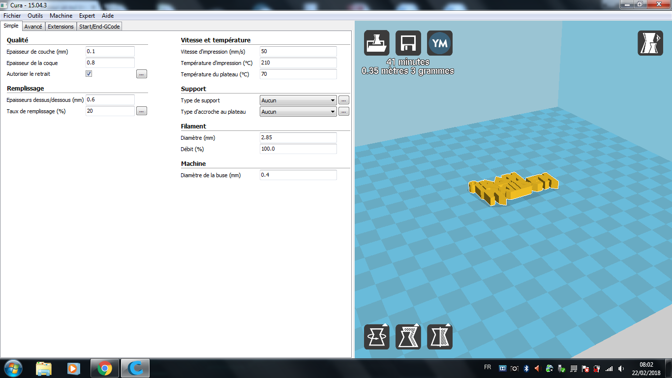

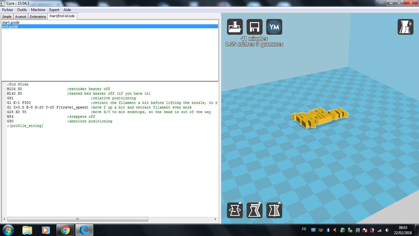

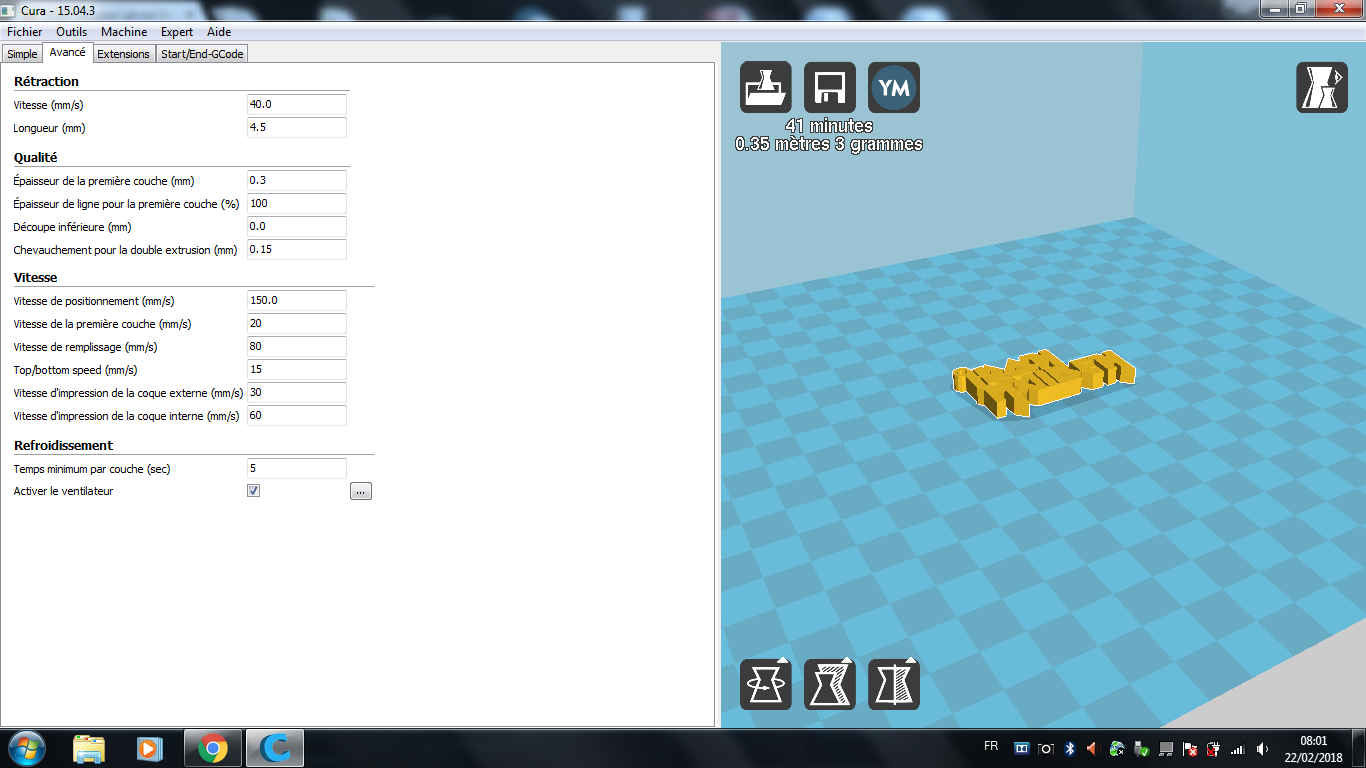

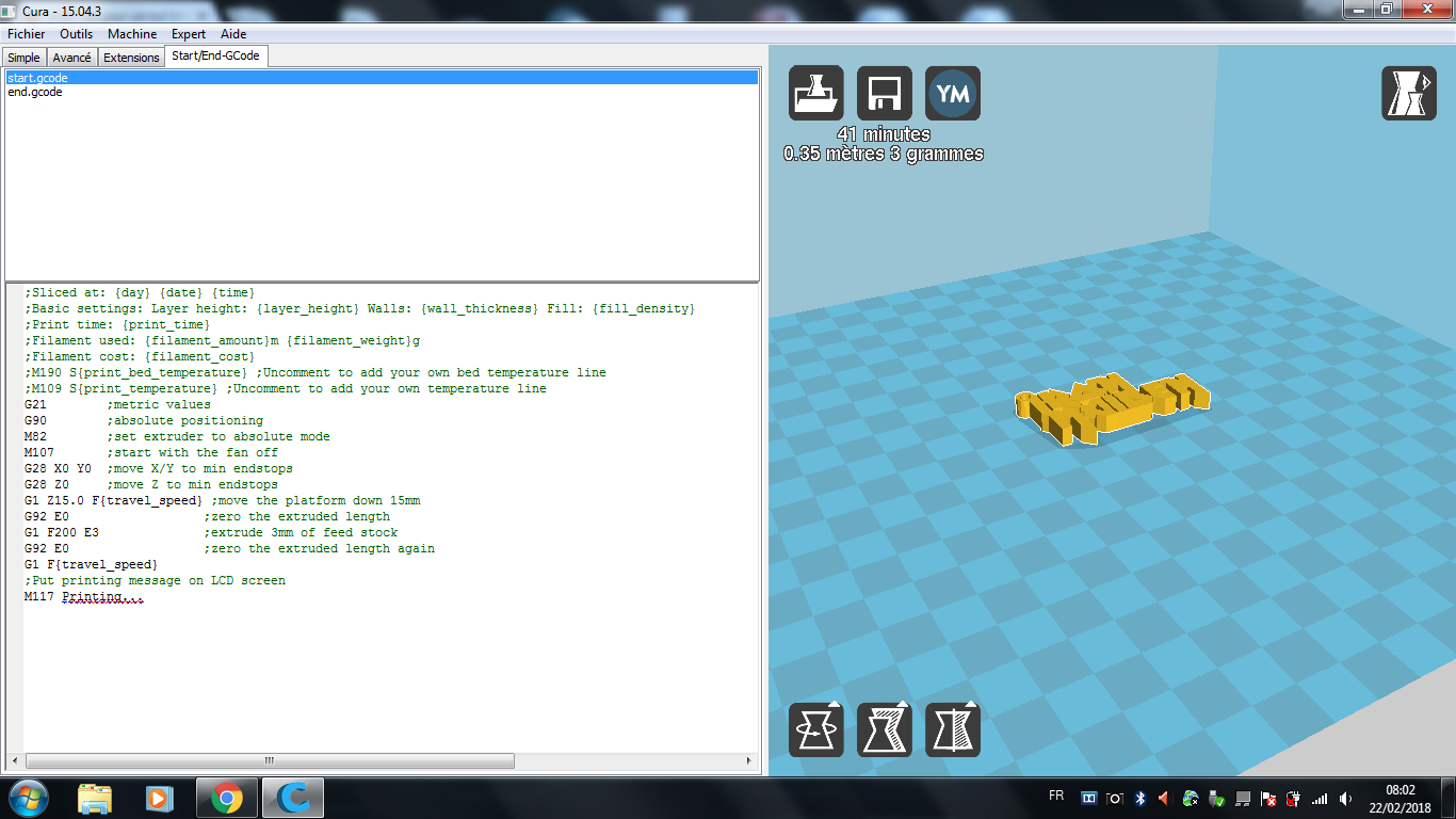

Bonjour Maeke, est-ce ça que tu as demandé?
image.thumb.png.723867f560f1678a4c2858dbf7f2bb01.pngimage.thumb.png.1cacf6c02871cebae3b5f428770561a2.pngimage.thumb.png.def94be9e0bfdfeb35460ef23404f6e8.pngimage.thumb.png.9b73f054af23e7397e50979d076b628b.png

Je remarque que dans filament tu as 2.85 au lieu de 1.75 déjà , pour le reste je suis pas assez bon pour pouvoir t'aider
Merci.
En fait c'est de ma faute, je n'ai pas vérifié les paramètres avant.. pfff
bien vu @Ricos , tu as vu le message avant moi, mais surtout tu n'as eu aucun problème pour "spotter" le problème.

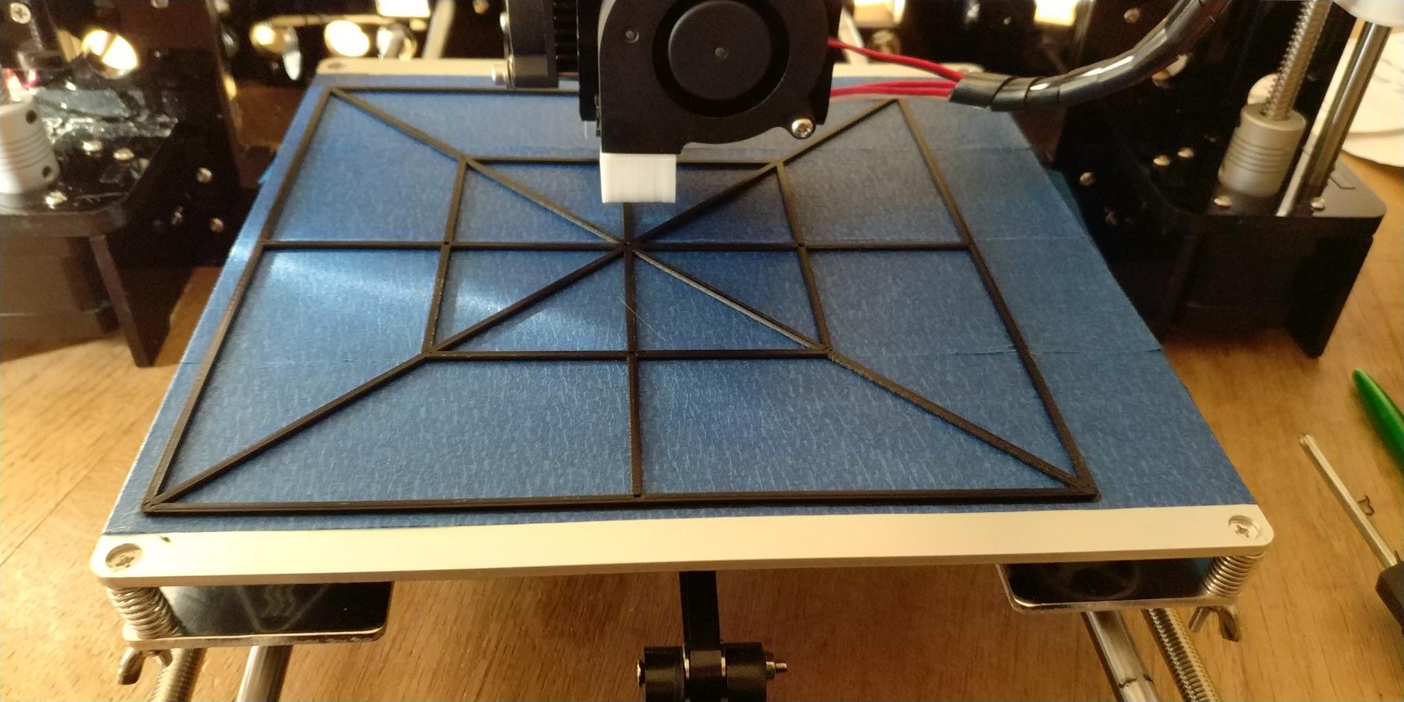

Je suis en train d'imprimer un "bed test", ça semble bien parti, mais pas très  bien centré sur le plateau;;;

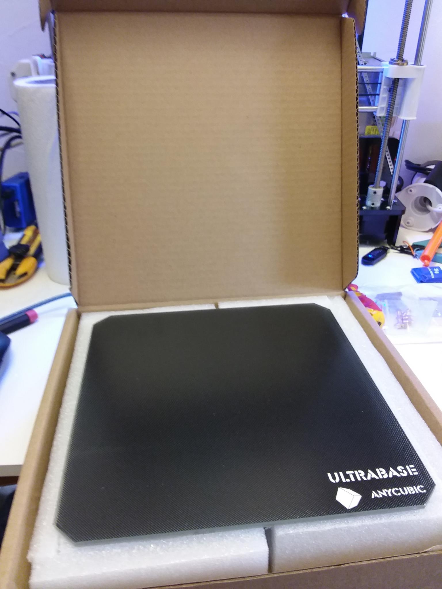

C'est ce que j'apprécies avec l'ultrabase, pas besoin de laque, donc pas de laque cuite.
@Maekej'y pense de plus en plus !!!!

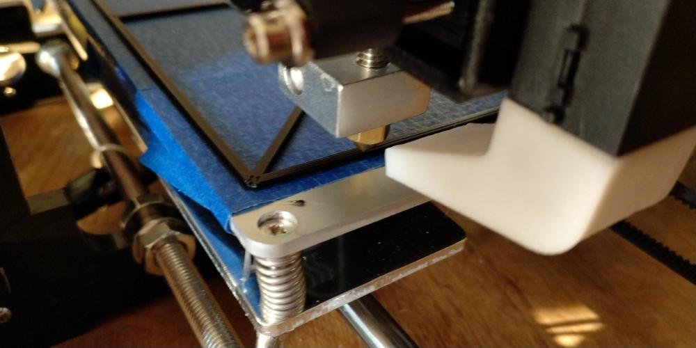

Voici le test en cours. Il y a un décalage comme vous le voyez
il y a 10 minutes, oli666 a dit :
Bravo !! Pas mal du tout !!!
Merci papa.
Mais on verra bien le prochain... Je croise les doigts

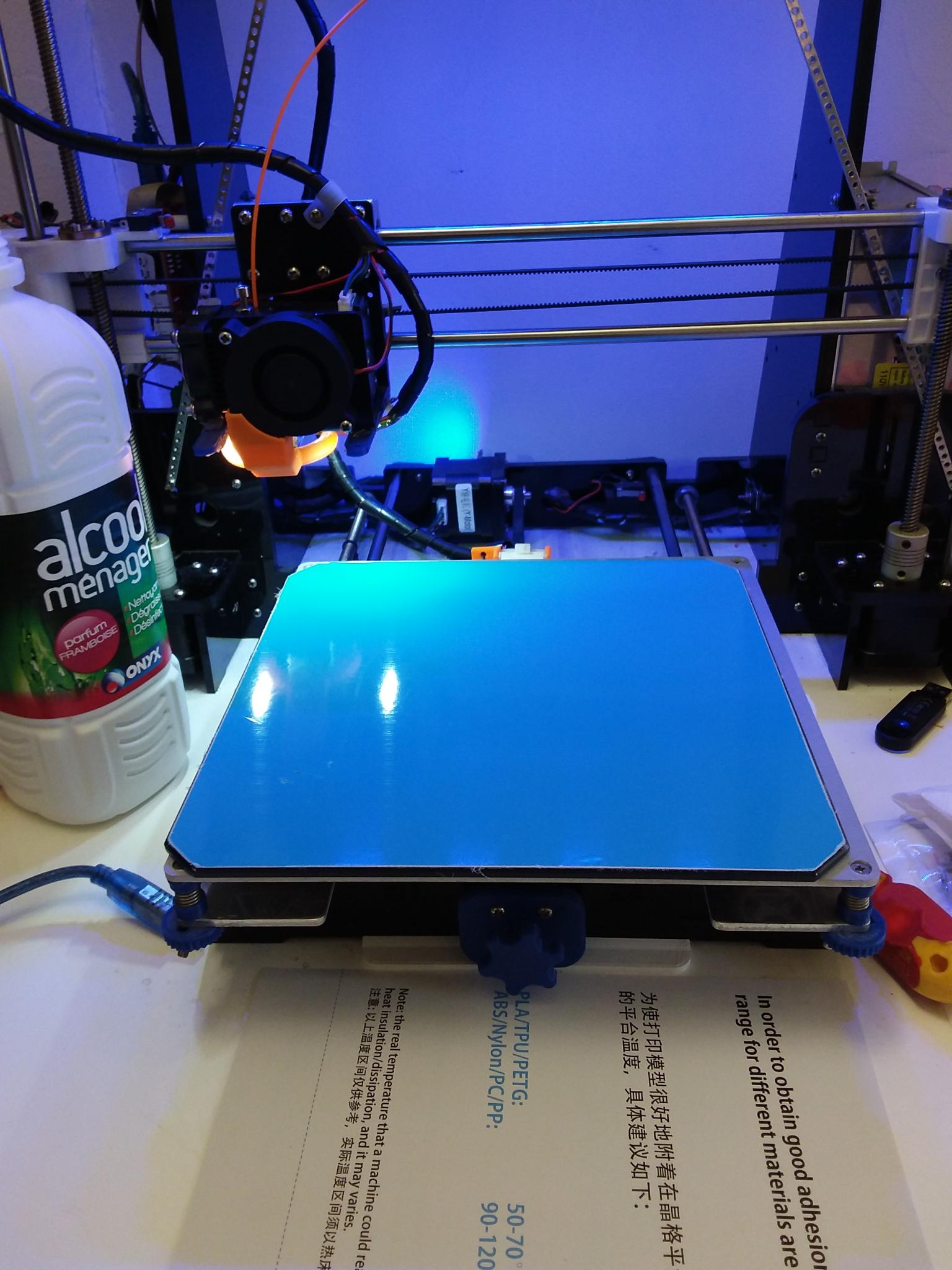

Si tu prends la version verre uniquement, il te suffit de le placer sur ton plateau Anet.

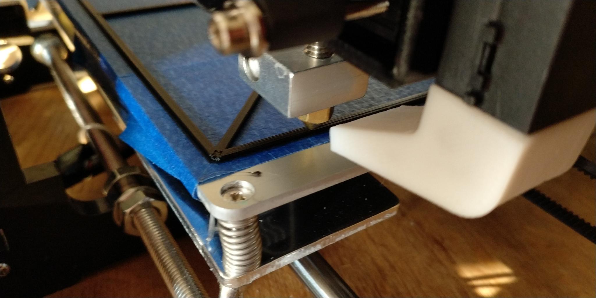

ma mésaventure cette après midi :
je veux changer de PLA ? ? je pousse le  PLA juste après avoir éteint l'imprimante , et je tire?  j'ai eu le fil , mais impossible de remettre l'autre, je démonte l'extrudeur encore une fois :$, je débouche extrudeur démonté , et je remonte !!!
je relance le bébé pour une nouvelle impression , est là une odeur de chaud , mon PLA noire etait transparent O.o
j’éteins,  je pousse la buse a l’extérieur du plateau pchhhhhhhhhhhhhhhhhhhhhhhhiiiiiiiiiiiiiiiiiiiii...................... de la vapeur pratiquement o.O
m'a petite sonde en verre n’était plus insérée dans le bloc alu !!!!
attention à cela !! bien  vérifier votre sonde ( si odeur de chaud ALERTE !!!!!!!!!!)

j'en ai fait mention à plusieurs reprises, merci de confirmer le danger que çà représente.
