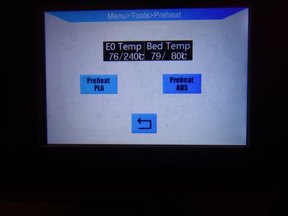

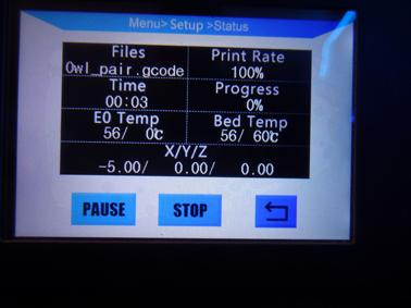

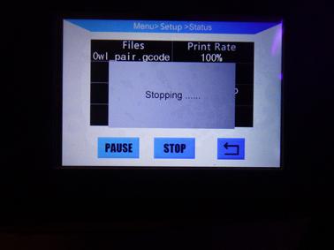

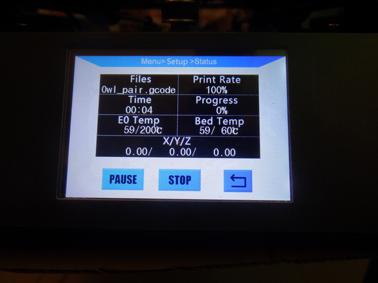

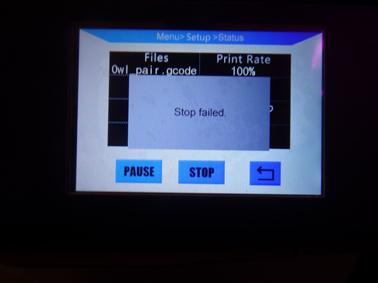

kachteimain Posté(e) Janvier 10, 2018 Auteur Partager Posté(e) Janvier 10, 2018 bof, j'ai réparé le moteur de droite en tournant la longue tige fileté un coup à droite un coup à gauche le pas à pas du moteur s'est recalé ça c'est une bonne nouvelle j'ai réglé le plateau... je suis pret enfin je lance l'impression de "owl_pair.gcode" présent sur la carte au debut ca chauffe mais coté buse c'est indiqué X/0°c (X etant ma temperature) 0° de temperature à la buse programmé (ci dessus c'est pas la meme session, je sais pas pourquoi etait indiqué x=-5.00) puis enfin au bout d'1 min ça marque X/200°c sauf que le x ma température de buse se cale sur la temperature du plateau si j'arrete l'impression il ne veut pas je suis obligé de faire un reset Lien vers le commentaire Partager sur d’autres sites More sharing options...

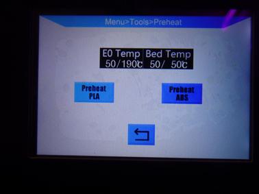

kachteimain Posté(e) Janvier 10, 2018 Auteur Partager Posté(e) Janvier 10, 2018 c'est clair que je vais commencer à plus y croire même en pré-heat la température de la buse se cale sur celle du plateau je fais quoi maintenant ??, vais peut etre demonter la carcasse de la buse pour voir si il y a un capteur ou autre ? de toute facon c'est la seule partie que j'ai pas encore démontée Lien vers le commentaire Partager sur d’autres sites More sharing options...

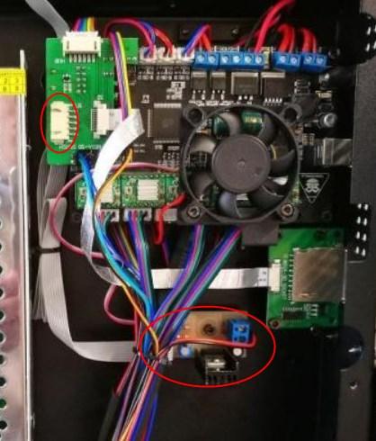

thsrp Posté(e) Janvier 10, 2018 Partager Posté(e) Janvier 10, 2018 De toute façon ta Mega est pour moi un OVNI , jamais vu cela on a l'impression que c'est un prôtotype qui sort du labo de de RED... il y a un module rajouté en bas que j'ai entouré en rouge et qui "drive" l'ecran et le connecteur en haut (entouré en rouge ) n'est plus relié a l'ecran !!??? C'est toi qui a fait ces modifs...??? Sinon demande aux possesseurs de Mega V2 (moi j'ai une V1) mais je ne pense pas qu'ils sont reliés ainsi.... et si c'est le cas envoie la photo a Anycubic et demande leur si ils se foutent de ta gueule... Lien vers le commentaire Partager sur d’autres sites More sharing options...
kachteimain Posté(e) Janvier 10, 2018 Auteur Partager Posté(e) Janvier 10, 2018 quand je fait un pré-heat pour abs la buse chauffe mais s'arrete à la temperature du plateau (meme un peu en dessous) la je seche ensuite un message Lien vers le commentaire Partager sur d’autres sites More sharing options...
kachteimain Posté(e) Janvier 10, 2018 Auteur Partager Posté(e) Janvier 10, 2018 @thsrp j'avais indiqué "trouvé sur ce forum" car cette photo a été trouvé sur le net et ce n'est pas ma machine heuresement Lien vers le commentaire Partager sur d’autres sites More sharing options...

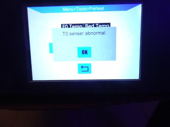

kachteimain Posté(e) Janvier 10, 2018 Auteur Partager Posté(e) Janvier 10, 2018 ok je vous envoi des photos, en croyant que "to senser abnormal" c'était la buse qui etait morte j'ai changé le bloc entier et j'ai mis celui qui était en plus dans la boite avec une buse laiton c'est toujours pareil, ca s'aligne sur la temperature du plateau Lien vers le commentaire Partager sur d’autres sites More sharing options...

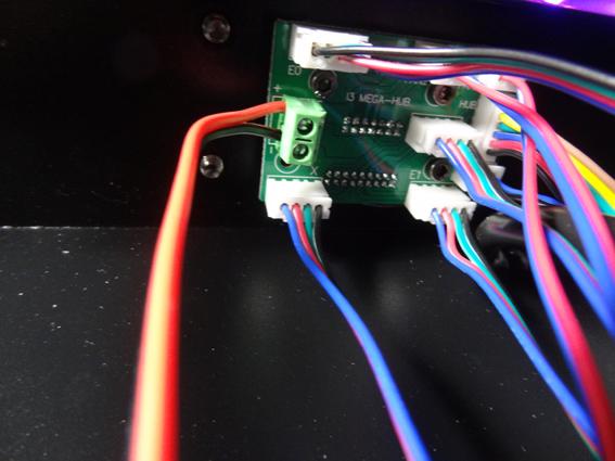

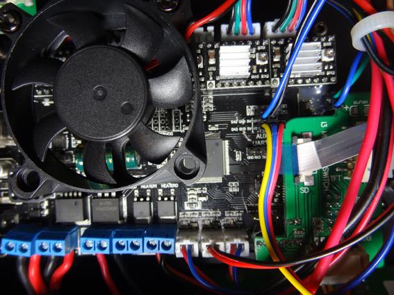

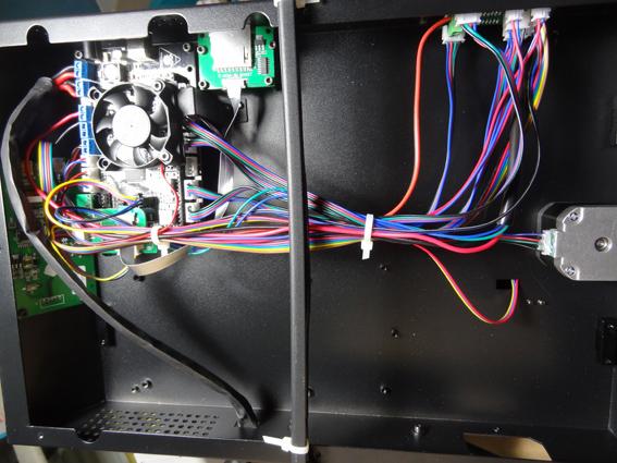

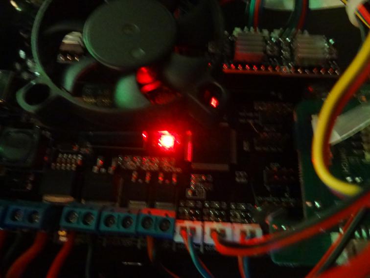

kachteimain Posté(e) Janvier 10, 2018 Auteur Partager Posté(e) Janvier 10, 2018 voici les photos (le transfo est maintenant à l'extérieur) Lien vers le commentaire Partager sur d’autres sites More sharing options...

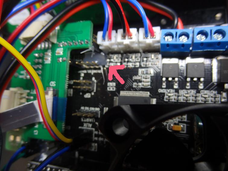

kachteimain Posté(e) Janvier 10, 2018 Auteur Partager Posté(e) Janvier 10, 2018 c'est ici (fleche rouge) qu'il y a u gros paquet de colle donc je me disais qu'il devait y avoir un connecteur pour avoir mis autant de colle comme ca j'ai pris des photos avant de démonter quoique ce soit donc c'est sur qu'il n'y avait rien. . .pourquoi ce paquet de colle. . je ne sais pas Lien vers le commentaire Partager sur d’autres sites More sharing options...

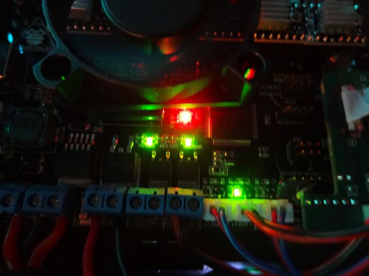

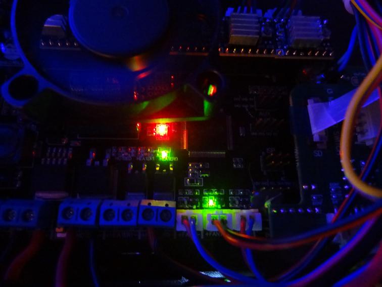

kachteimain Posté(e) Janvier 11, 2018 Auteur Partager Posté(e) Janvier 11, 2018 la machine juste allumée la machine avec un pre-heat pla lancé alternance entre 3 diodes et 4 diodes Lien vers le commentaire Partager sur d’autres sites More sharing options...

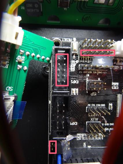

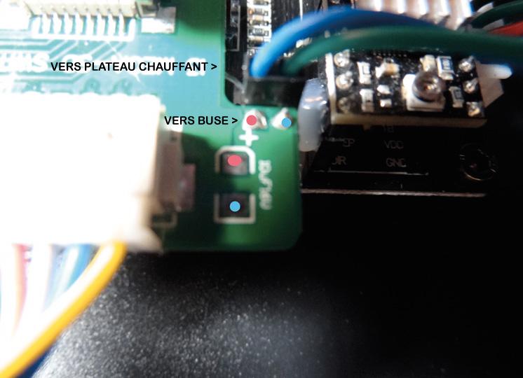

stef_ladefense Posté(e) Janvier 11, 2018 Partager Posté(e) Janvier 11, 2018 t’inquiète moi aussi j'en avais partout ! bon pour les sondes, vérifie que la carte fille est bien sur le premier connecteur et que le vert/bleu est bien en 2eme à coté (en bas a gauche sur ta dernière photo à la flèche rouge) essais de suivre les câbles aussi, le bleu/vert c'est la thermistance du bed, celui à coté sur la carte fille c'est celle de la tête, prends un testeur de continuité pour tester, quitte à démonter le capot de la tête, de déconnecter la thermistance pour vérifier la continuité. Lien vers le commentaire Partager sur d’autres sites More sharing options...

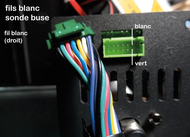

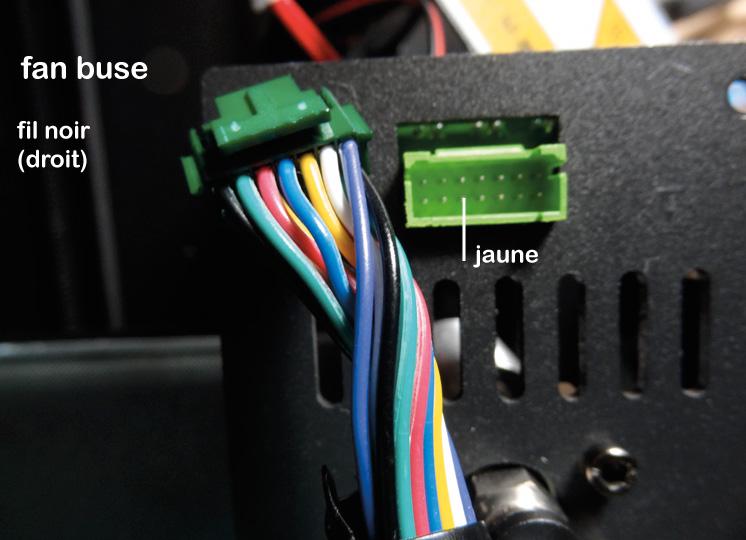

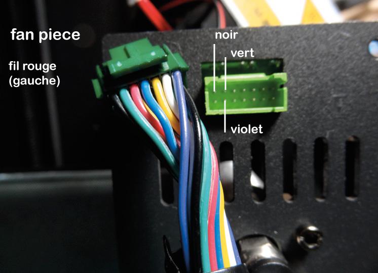

kachteimain Posté(e) Janvier 11, 2018 Auteur Partager Posté(e) Janvier 11, 2018 mes branchements de la carte fille Lien vers le commentaire Partager sur d’autres sites More sharing options...
kachteimain Posté(e) Janvier 11, 2018 Auteur Partager Posté(e) Janvier 11, 2018 sur ma derniere photo il y a encore 2 x 2 connecteurs à droite du vert/bleu mais ils sont noyés dans la colle comme on peut voir, pas de risque de brancher quelque chose dessus Lien vers le commentaire Partager sur d’autres sites More sharing options...
kachteimain Posté(e) Janvier 11, 2018 Auteur Partager Posté(e) Janvier 11, 2018 je vais démonter le capot de la tete et je vais meme tout repérer Lien vers le commentaire Partager sur d’autres sites More sharing options...

kachteimain Posté(e) Janvier 11, 2018 Auteur Partager Posté(e) Janvier 11, 2018 j'ai bien continuité entre deux bornes la borne de droite ici en bleu avec la borne de droite de la buse Lien vers le commentaire Partager sur d’autres sites More sharing options...
stef_ladefense Posté(e) Janvier 11, 2018 Partager Posté(e) Janvier 11, 2018 et la rouge coté tete ? Lien vers le commentaire Partager sur d’autres sites More sharing options...
kachteimain Posté(e) Janvier 11, 2018 Auteur Partager Posté(e) Janvier 11, 2018 (modifié) non il n'y a pas continuité directe avec le rouge, c'est peut etre normal car ca passe quand meme dans les circuits de la carte fille d'ailleurs c'est sur que c'est pas le 12v avec tout l'amperage pour chauffer la buse qui passe par la (les fils sont si fins) Modifié (le) Janvier 11, 2018 par kachteimain Lien vers le commentaire Partager sur d’autres sites More sharing options...

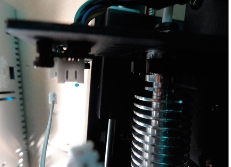

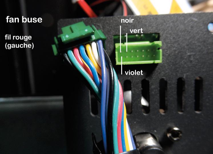

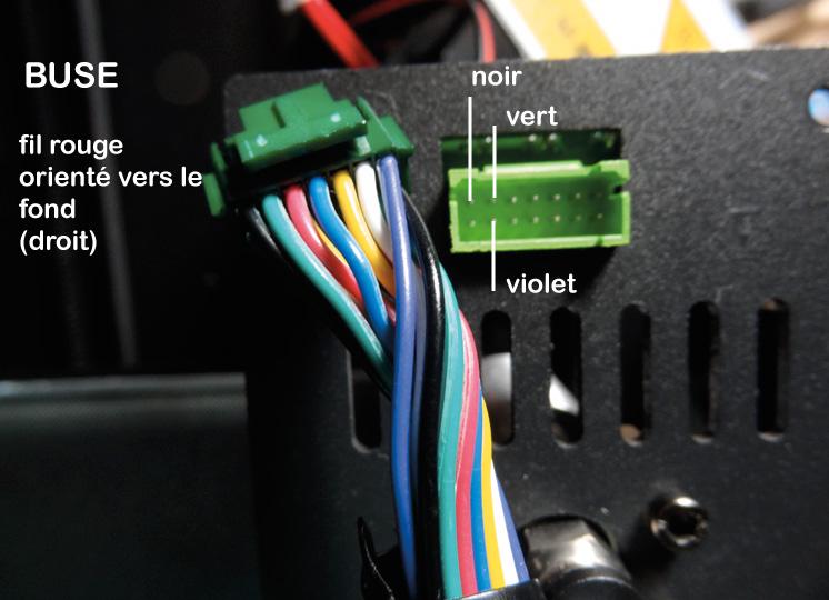

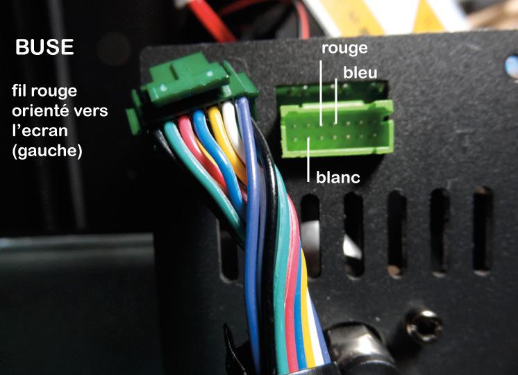

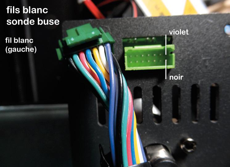

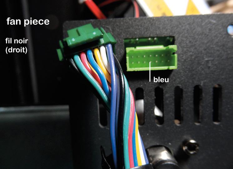

kachteimain Posté(e) Janvier 11, 2018 Auteur Partager Posté(e) Janvier 11, 2018 voici le repérage de la broche du bloc de buse (ca servira toujours a quelqu'un) photo prise par le fond de la machine (vous aurez reconnu) Lien vers le commentaire Partager sur d’autres sites More sharing options...
kachteimain Posté(e) Janvier 11, 2018 Auteur Partager Posté(e) Janvier 11, 2018 (modifié) @stef_ladefense pour la borne rouge j'ai bien continuité avec tous les fils rouges de la carte mère la machine allumée j'ai du 5v entre la rouge et la bleu ce qui me parait normal pour une commande Modifié (le) Janvier 11, 2018 par kachteimain Lien vers le commentaire Partager sur d’autres sites More sharing options...
