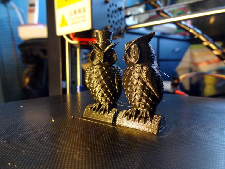

kachteimain Posté(e) Janvier 30, 2018 Auteur Posté(e) Janvier 30, 2018 (modifié) voila en 1h20 . . . enfin une première impression. . . .( elle n'est pas encore ébavurée) par contre c'est super dur a décoller j'ai cassé en 2 le hibou de droite (il fallait que je tapote avec la spatule tout autour) Modifié (le) Janvier 30, 2018 par kachteimain
stef_ladefense Posté(e) Janvier 30, 2018 Posté(e) Janvier 30, 2018 (modifié) salut, réduit l'extrusion à 90% et attends que le plateau soit à t° ambiante, là ça se décolle tout seul Modifié (le) Janvier 30, 2018 par stef_ladefense
Nenex Posté(e) Janvier 30, 2018 Posté(e) Janvier 30, 2018 Salut kachteimain , Attend bien que ton ultrabase soit comme dit @stef_ladefense a température ambiante sinon tu va abimer le revêtement magique ! Moi je mes un ventilateur style pc pour aider a refroidir plus vite mais c'est pas magique non plus ^^

Invité Posté(e) Janvier 30, 2018 Posté(e) Janvier 30, 2018 (modifié) On dirai aussi que la première couche n'est pas homogène. Trop écrasée à droite et pas assez à gauche. Sinon le résultat est pas mal Modifié (le) Janvier 30, 2018 par Invité
kachteimain Posté(e) Janvier 30, 2018 Auteur Posté(e) Janvier 30, 2018 c'est les hiboux de la carte sd dont la premiere couche s'imprime sur le plateau.... tous mes fichiers envoyés par cura s'imprimaient a 2mm du plateau j'ai donc importer le gcode des hiboux comme parametre et j'ai essayé d'imprimer un support de bobine, tout allez bien sauf qu'a la moitié l'impression à stoppé j'ai donc essayé le bateau benchy > pareil l'impression se fige, a peine a moitié, les ventilateurs marchent donc la buse reste collée sur l'objet
