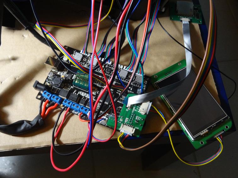

kachteimain Posté(e) Janvier 11, 2018 Auteur Posté(e) Janvier 11, 2018 (modifié) j'ai défait toutes les nappes de fils, tout est bien branché, on y voit clair . . toujours pareil ce que je ne comprends pas c'est que quand je débranche la nappe sur le dessus du bloc de buse et que je fait un pre-heat ca m'affiche une température de buse qui monte tout comme le plateau, sauf qu'a la buse ni même a la sonde il n'y a plus d'information ni courant bref je ne sais plus quoi faire j'ai commandé une nouvelle carte trigorilla, vais devoir 2 ou 3 semaines de livraison mon dernier espoir de voir cette imprimante fonctionner un jour, si c'est pas le cas cette merde de chinoiserie ira à la poubelle Modifié (le) Janvier 11, 2018 par kachteimain

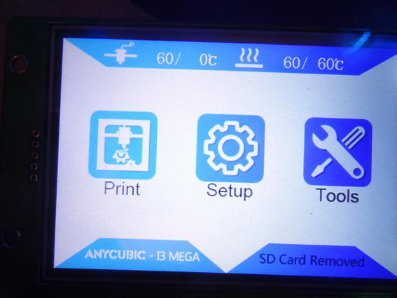

Invité Posté(e) Janvier 12, 2018 Posté(e) Janvier 12, 2018 Si tu fais chauffer que la tête ou que le plateau par le menu setup c'est bien le bon élément qui chauffe ? Qu'est ce que ça t'affiche sur l'écran ?

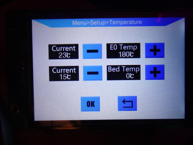

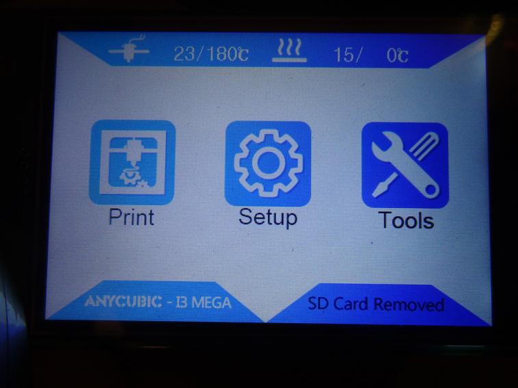

kachteimain Posté(e) Janvier 12, 2018 Auteur Posté(e) Janvier 12, 2018 oui la séparation et le choix de l'unité à faire chauffer fonctionne quand je fais chauffer que la tete je fais setup > temperature j'indique 180 pour la tete et zero pour le plateau je fais ok et je reviens à cet ecran la tete chauffe et pas le plateau la température de la tete est tres chaude mais l'ecran ne l'indique pas et reste à température ambiante (quand j'enfonce du pla ca fond tout seul) quand je fais l'inverse je regle le plateau à 60°c et le plateau à 0°c le plateau chauffe bien et il n'y a pas de chaleur à la buse sauf que l'ecran lui indique la meme temperature que le bed alors que la buse est froide
Invité Posté(e) Janvier 13, 2018 Posté(e) Janvier 13, 2018 La je ne sais pas trop il doit sûrement y avoir un mauvais branchement quelque part. On dirai que la sonde du plateau est branchée à la place de celle de la tête et que celle de la tête n'est pas branchée correctement. Pour vérifier si ça viens d'un branchement incorrect ou de la carte debranche sur la carte la fiche 3 fils qui je crus correspond à la partie tête pour voir la réaction sur l'écran et après tu rebranche ensuite tu debranche la fiche noir/bleu pour voir la réaction. Dans le premier cas si je ne me trompes pas tu devrais avoir une alerte sur la tête et le deuxième sur le plateau. Je me demande si les fils ne sont pas mélangé entre les 2 fiches. Car normalement les 3 fils vont à la tête et les 2 fils sont la sonde du plateau. Donc si avec tout ça tu ne trouves pas de solution il faudra attendre la nouvelle carte pour voir

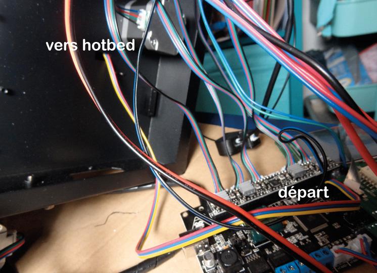

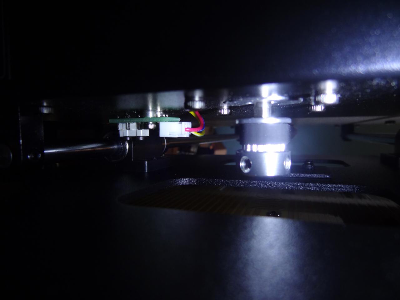

kachteimain Posté(e) Janvier 13, 2018 Auteur Posté(e) Janvier 13, 2018 (modifié) chez moi le fil 3 couleurs jaune/bleu/rouge part de la carte mere et passe par le trou sous le plateau puis il arrive directement sur plateau qui supporte le hot bed ce fil 3 couleurs est le fil de endstop de l'axe y Modifié (le) Janvier 13, 2018 par kachteimain

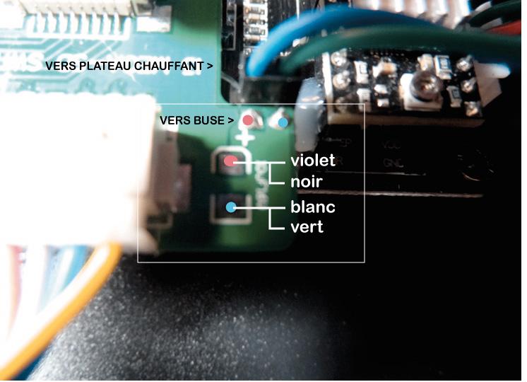

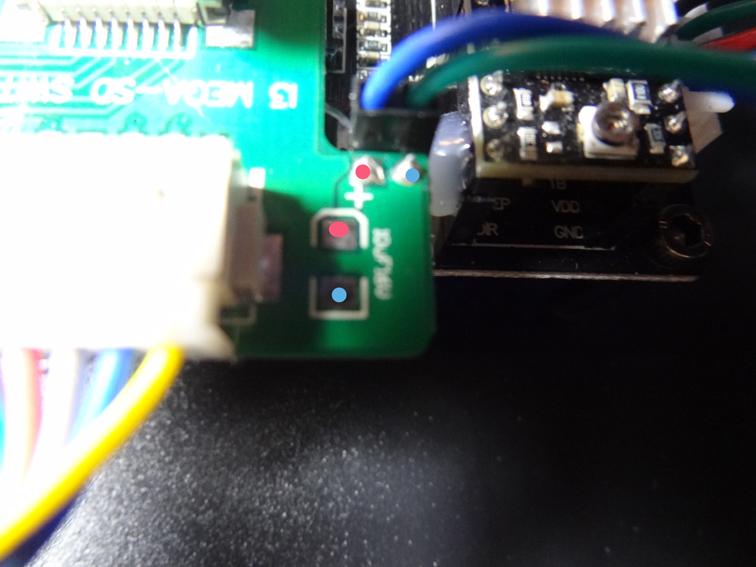

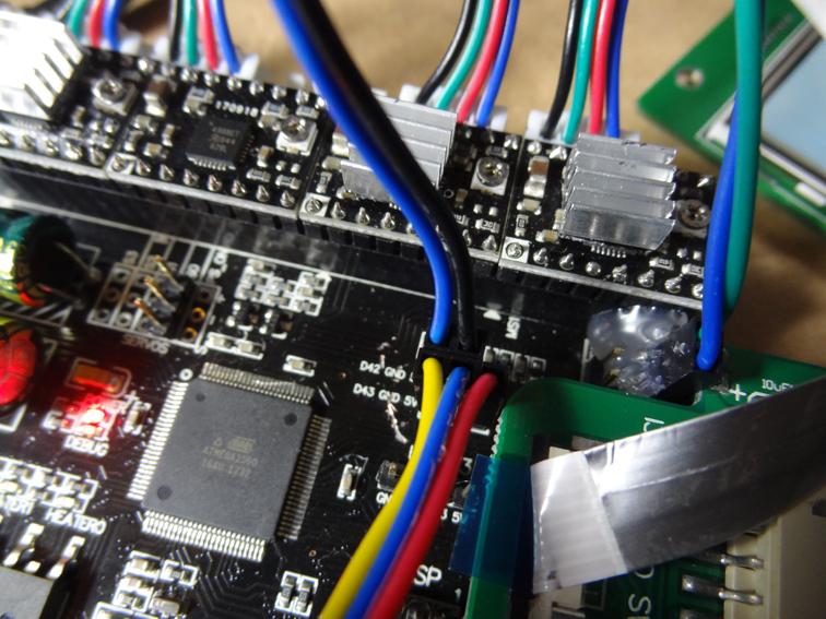

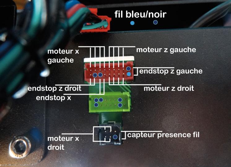

kachteimain Posté(e) Janvier 13, 2018 Auteur Posté(e) Janvier 13, 2018 (modifié) reperage de la broche rouge et arrivées du cable bleu/noir ca devient plus clair. . .et je comprends que quand je retirais le cable noir/bleu je perdait mon endstop z gauche la broche verte est celle qui va sur le boitier de la buse et a deja été repérée précédemment Modifié (le) Janvier 13, 2018 par kachteimain
kachteimain Posté(e) Janvier 13, 2018 Auteur Posté(e) Janvier 13, 2018 vu le cablage le fil noir sert de "GND" et le fil bleu de "+" c'est pas pratique car partout sur la carte c'est fil GND (bleu) et fil + (rouge) et - (noir) dailleurs des le debut je l'avait retourné ce fil bleu/noir pour faire marcher mon endstop z gauche et j'avais bien raison ces 2 cables modifient que les endstop donc pour mon probleme de temperature je ne suis pas avancé
Invité Posté(e) Janvier 13, 2018 Posté(e) Janvier 13, 2018 (modifié) Il faudrait voir avec quelqu'un qui a une v2 si ce que tu as est bon mais pour moi le bleu/noir (qui est blanc/blanc) est la sonde du plateau et les 3 fils vont à la tête et servent notamment pour la sonde. Donc si c'est aussi le cas sur les v2 ça veux dire tes branchements sont tous mélangés Modifié (le) Janvier 13, 2018 par Invité

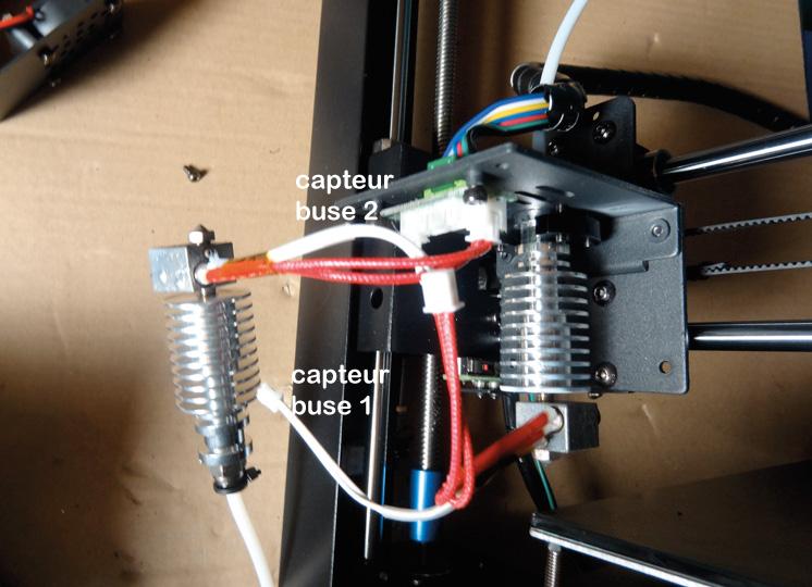

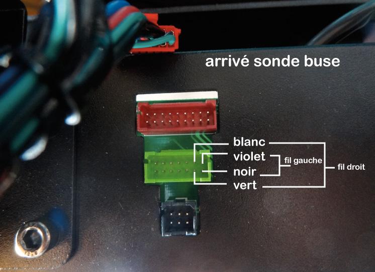

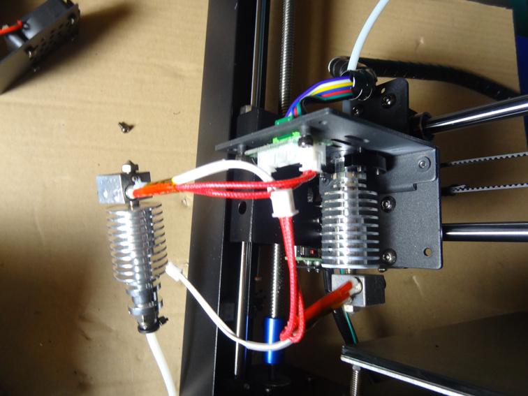

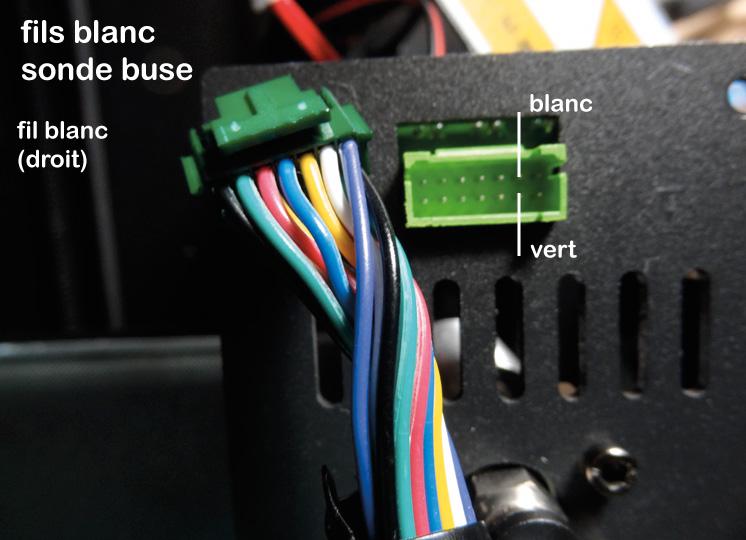

kachteimain Posté(e) Janvier 13, 2018 Auteur Posté(e) Janvier 13, 2018 tu parles bien pour la sonde de buse des 2 fils blancs qui sortent de la buse (ne faire faire attention ici il y a 2 buses pour test) branché sur le dessus du bloc de buse comme ici arrive sur le coté du carter comme ici puis arrive sur la carte fille

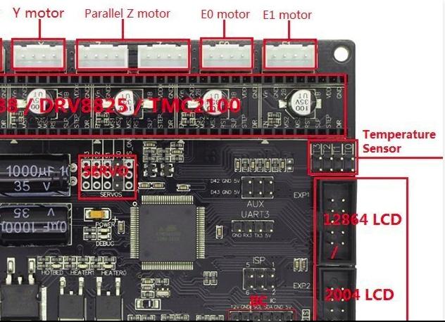

thsrp Posté(e) Janvier 13, 2018 Posté(e) Janvier 13, 2018 (modifié) Il n'y a pas de probleme les sondes sont bien à l'endroit que tu dis... La T0 qui est repris par la carte fille et la T1 qui elle arrive en filaire , de mémoire T0 etant la hot end et T1 le bed; ilte suffit de debrancher T1 et tu devraisvoir que le bed annonce 0°C de temperature actuelle au lieu d'environ 20°C (enfin la temperature de la piece ou est installée l'imprimante) l'autre thermistance etant reliée via la carte fille en T0 il te faut la debrancher au niveau de son connecteur dans la tete d'impression... Pour information c'est exactement la meme chose sur nos vieilles V1 Modifié (le) Janvier 13, 2018 par thsrp
