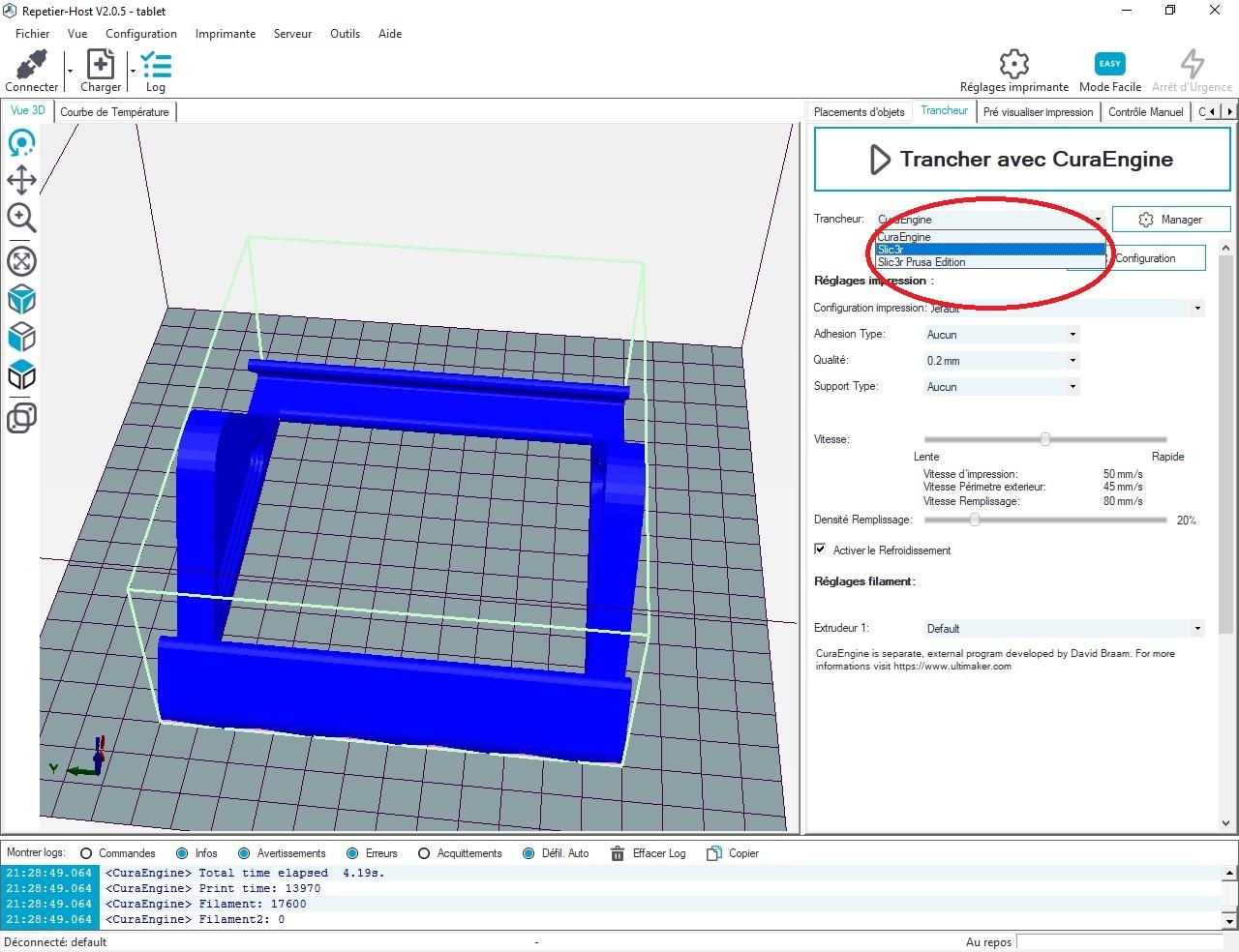

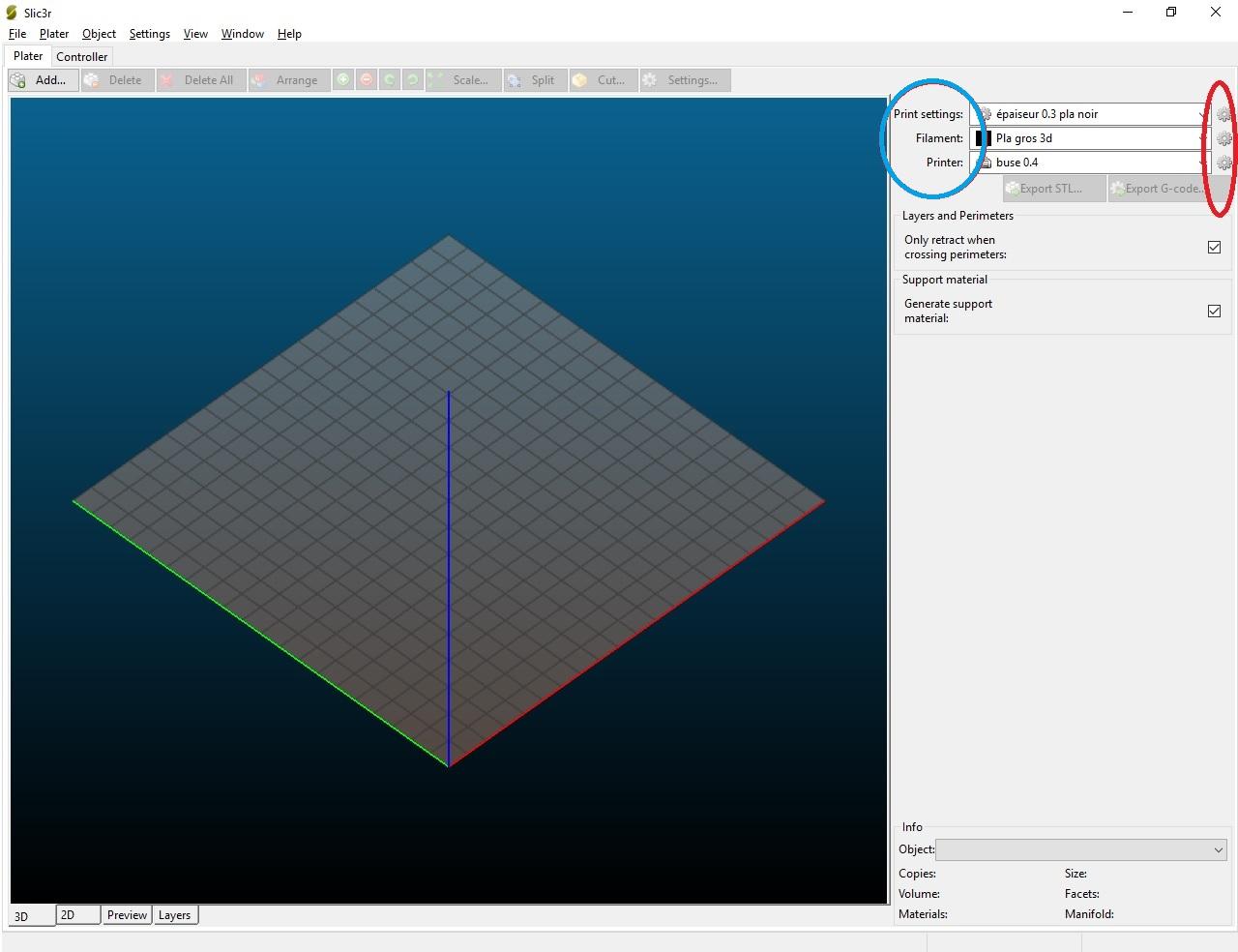

vri8 Posté(e) Janvier 9, 2018 Auteur Posté(e) Janvier 9, 2018 (modifié) Voici donc le lien pour télécharger REPETIER HOST https://www.repetier.com/download-now/ une fois installé et configurer pour votre imprimante vous pourrez donc choisir votre Trancheur ici la partie entouré en rouge Et cliquer sur Configuration en dessous de Manager et vous aurez une nouvelle fenêtre qui va apparaittre y un manuel d'utilisation http://manual.slic3r.org/intro/overview ( en anglais ) la zone en bleu entourer vous permet de choisir vos réglages : Print settings : le réglage de votre impression Filament : les paramètres de votre filament Printer : les réglages de votre imprimante et la zone en rouge entourer les petits bouton pour allez modifier tous cela Voila pour commencer à vous de continuer ..... Modifié (le) Janvier 9, 2018 par vri8

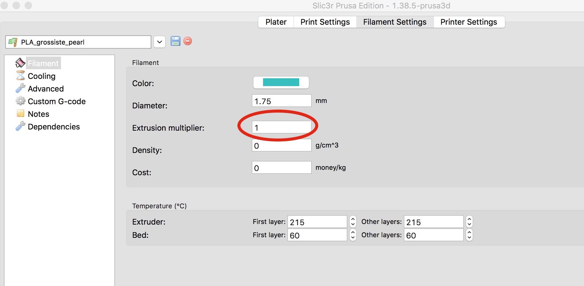

Marlequeen Posté(e) Janvier 10, 2018 Posté(e) Janvier 10, 2018 Avec plaisir Au cas où, je te mets une capture de l'onglet où tu pourras modifier le ratio de matière imprimée (0.96 au lieu de 1 par exemple) :
vri8 Posté(e) Janvier 10, 2018 Auteur Posté(e) Janvier 10, 2018 pour les réglagle step driver et flow ( Extrusion multi )ok par contre dés que je fais des petits remplissage y a trop de matière j'ai essaye de faire des modifes ici

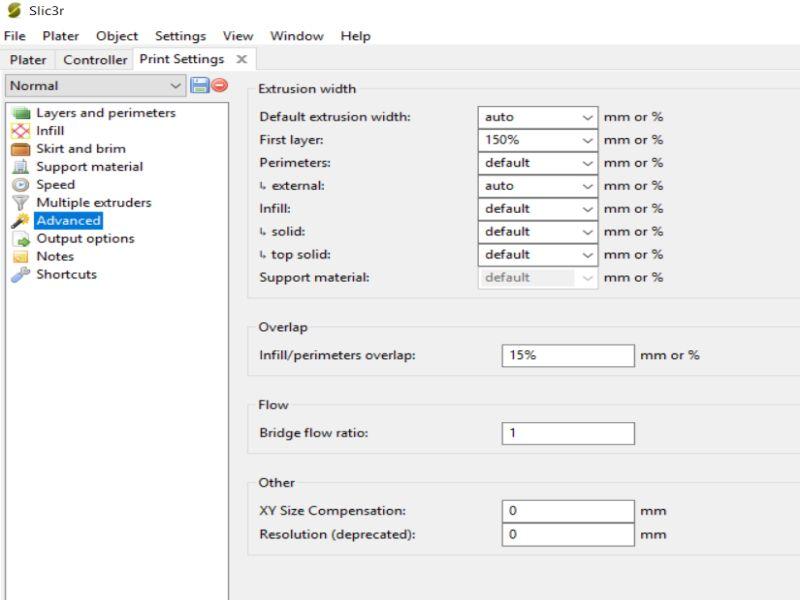

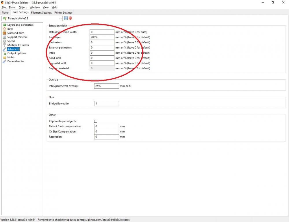

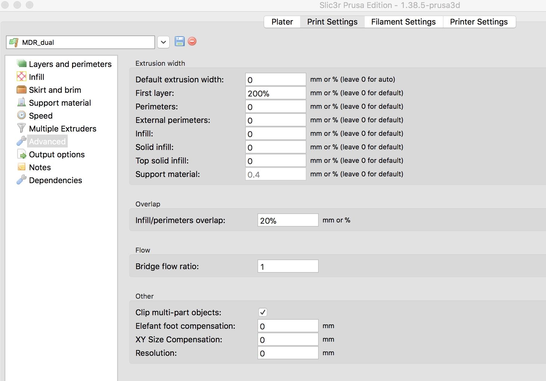

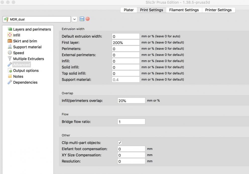

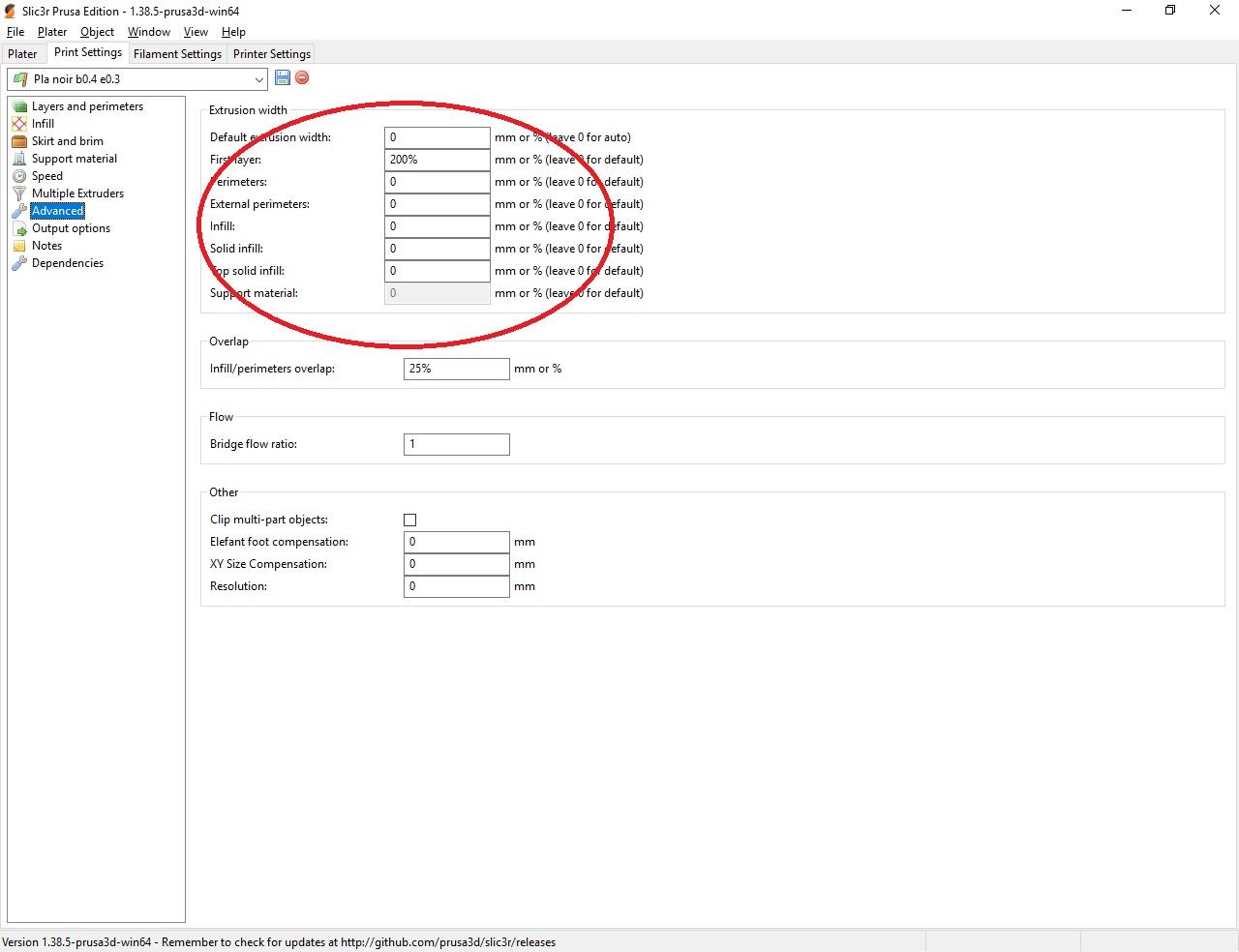

Hervé-34 Posté(e) Janvier 11, 2018 Posté(e) Janvier 11, 2018 Il y a 14 heures, vri8 a dit : Bonjour à tous ! Je suis embêtant, mais j'aurai bien voulu savoir exactement à quoi sert exactement la première ligne de cet onglet-- extrusion width-- ?? car je ne sais pas si il faut changer le --0-- en --1-- ou en --0.0001 par exemple en exagérant !! ou en moins 0.1 ?? Voilà une de mes nombreuses lacunes ! Hervé
Phoenix Posté(e) Janvier 11, 2018 Posté(e) Janvier 11, 2018 il y a 47 minutes, Hervé-34 a dit : Je suis embêtant, mais j'aurai bien voulu savoir exactement à quoi sert exactement Tu trouveras un excellent manuel d'utilisation de Slic3r (en français): http://www.fablab-lacote.ch/wiki/_media/wiki:machines:slic3r-manual-fr.pdf Bonne lecture et bonnes impressions après lecture !
Hervé-34 Posté(e) Janvier 11, 2018 Posté(e) Janvier 11, 2018 (modifié) @Phoenix bonjour ! Oh ! que je l'ai lu ce PDF ! C'est écrit page 78/79 mais c'est un peu flou ! mais ce qui n'est pas dit c'est quelle différence a-t-on si on fit 1 ou si on fait -1 !! Mais peut-être que j'ai une comprenette difficile ! Hervé Modifié (le) Janvier 11, 2018 par Hervé-34
Phoenix Posté(e) Janvier 11, 2018 Posté(e) Janvier 11, 2018 Dans mon Slic3R, j'ai la valeur 1 et tout marche très bien. Mais j'avoue que je n'ai jamais regardé de prés cette valeur.
vri8 Posté(e) Janvier 11, 2018 Auteur Posté(e) Janvier 11, 2018 Moi avec tous ce que j'ai pu lire sur cette page ( si j'ai bien comprit ou pas car je cherche toujours a bien le régler ) il semblerai que cela joue sur le débit de l'extrudeur sur la première couche ( first layer ) toujours plus important pour une bonne accroche ensuite les couches de périmètre ( perimeters ) les trois tours qui fond les contours de la pièce avant le remplissage et le remplissage (infill) qui correspond a l'épaisseur du fil du remplissage le 0 correspond au valeur par défaut qui doit correspondre au Flow ( extrusion multiplier dans filament Setting) et le 1 doit correspondre à 100 % du flow du coup 0 serrait égale à 1 ( et la j'ai pas tous comprit ) du coup si on mais une valeur comprit entre 0 et 1 on réduit le flow si on mais + que 1 on augmente le flow Du moins sais ce que je pense avoir comprit mais je vous dit peut être une connerie
Hervé-34 Posté(e) Janvier 11, 2018 Posté(e) Janvier 11, 2018 (modifié) Bonjour à tous ! Bonjour @vri8 ! tu as raison c'est très obscur mais, si tu regardes mon post au sujet de mon 1 qui n'était pas complet, @djam avait mis le doigt sur cette ligne ! J'ai essayé avec 0.98 et hop j'avais mon 1 complet ! mais faut-il 0.98 ou 0.01 ? bon tu me diras qu'il suffit d'essayer ! mais je reconnais que le PDF n'est pas très clair sur certains points ! ( pourquoi je ne peut jamais aller à la ligne au bout d'un moment ? comme là maintenant ? ) Hervé Modifié (le) Janvier 11, 2018 par Hervé-34
Marlequeen Posté(e) Janvier 11, 2018 Posté(e) Janvier 11, 2018 (modifié) @vri8 Un petit truc : Slic3r, lorsqu'il génère le Gcode, écrit dans l'intro du fichier .gcode le résumé (ou le calcul qu'il a fait) des différents paramètres que tu as sélectionnés, y compris tous ces diamètres d'extrusion. Par exemple, pour une buse de 0.4mm voici ce que j'ai dans slic3r (comme vous) : Le début du fichier a donc ceci : Citation ; external perimeters extrusion width = 0.45mm ; perimeters extrusion width = 0.45mm ; infill extrusion width = 0.45mm ; solid infill extrusion width = 0.45mm ; top infill extrusion width = 0.40mm ; support material extrusion width = 0.40mm ; first layer extrusion width = 0.40mm ; external perimeters extrusion width = 0.45mm ; perimeters extrusion width = 0.45mm ; infill extrusion width = 0.45mm ; solid infill extrusion width = 0.45mm ; top infill extrusion width = 0.40mm ; support material extrusion width = 0.40mm ; first layer extrusion width = 0.40mm Slic3r a donc traduit le "20%" infill overlap par une "sur-extrusion" à 0.45mm pour le infill ainsi que les périmètres. Le machin doit être un peu buggé car manifestement il ne m'a pas traduit les 200% de la first layer en surextrudant (le chiffre est toujours à 0.40mm). J'ai d'ailleurs noté qu'il valait souvent mieux mettre les valeurs en dur dans Slic3r, plutôt que les valeurs en pourcentages (c'est valable aussi pour les vitesses), il y a moins de risques de bugs. Pour moi si tu trouves que ton infill est insuffisant, il faut surtout jouer sur la valeur de l'overlap de l'infill (25% me parait quand même overkill !) , et éventuellement de ton flow (dans les options du filament). Attention à ne pas trop "pousser" le flow, il se peut que du coup tu aies des cotes qui ne soient plus correctes >_< Tu peux aussi monter le %age d'infill (dans l'onglet infill) et baisser la vitesse d'extrusion sur le infill pour le solidifier. Et il est aussi possible de renseigner à la baisse le diamètre du fil (par exemple au lieu de 1.75mm mettre 1.73 si tu vois que ton filament a un un diamètre plus réduit (dans l'onglet filament). Slic3r compensera alors dans ses valeurs d'extrusions. Modifié (le) Janvier 11, 2018 par Marlequeen

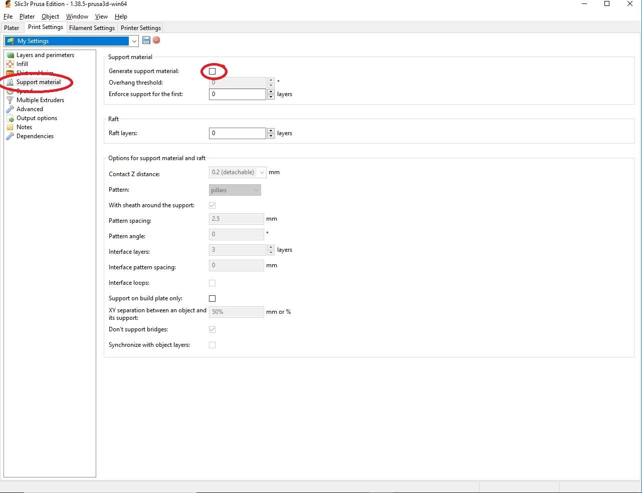

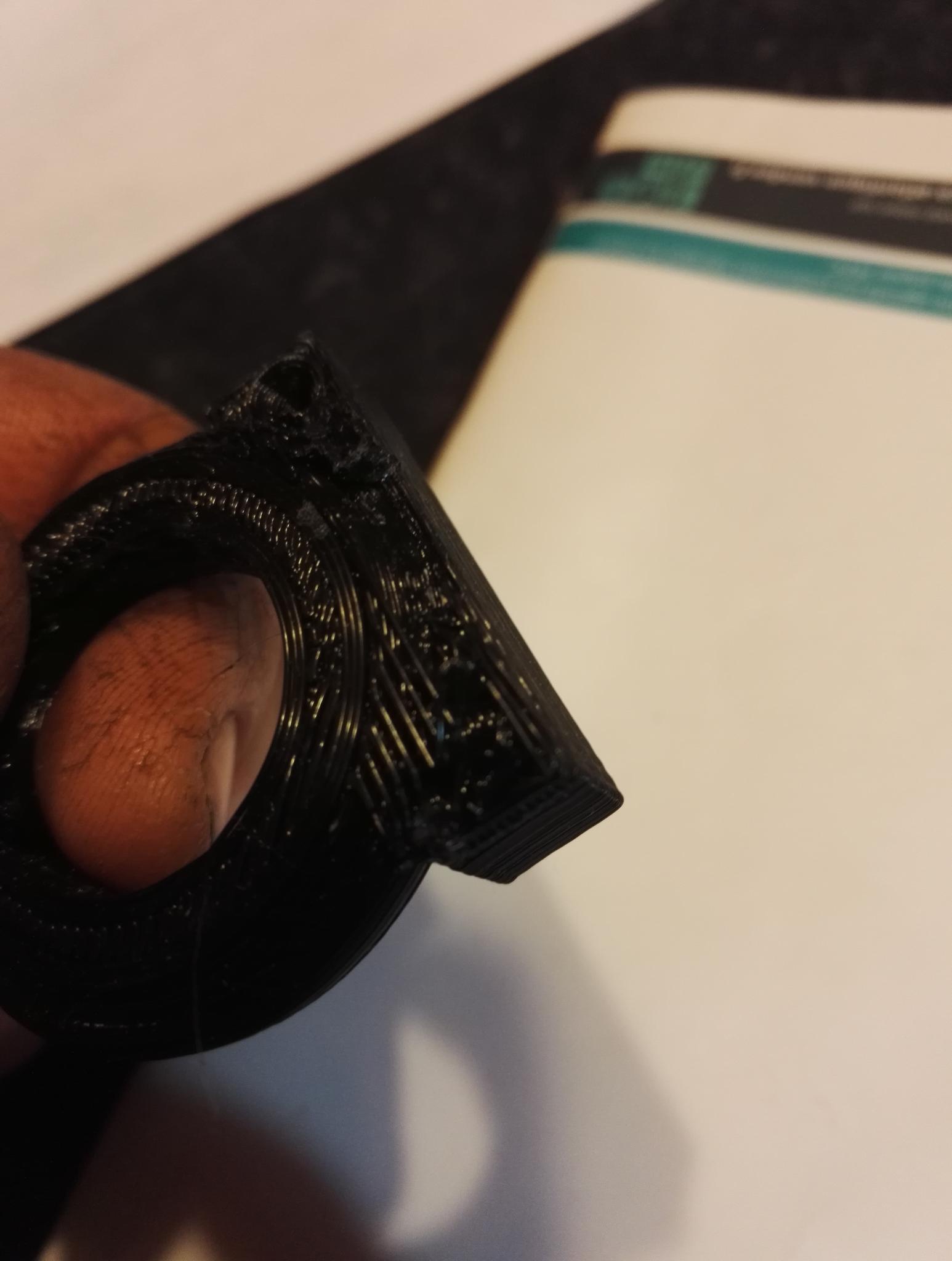

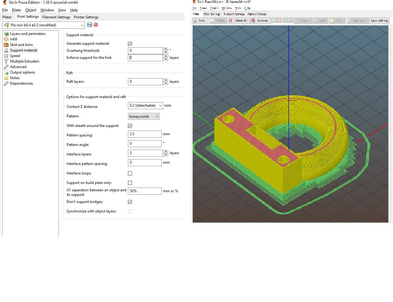

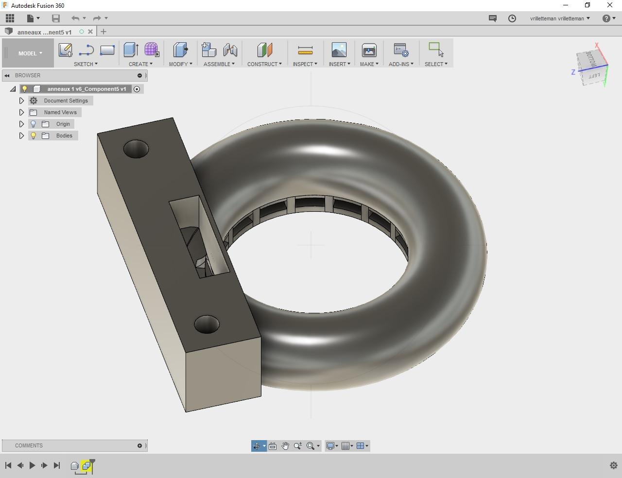

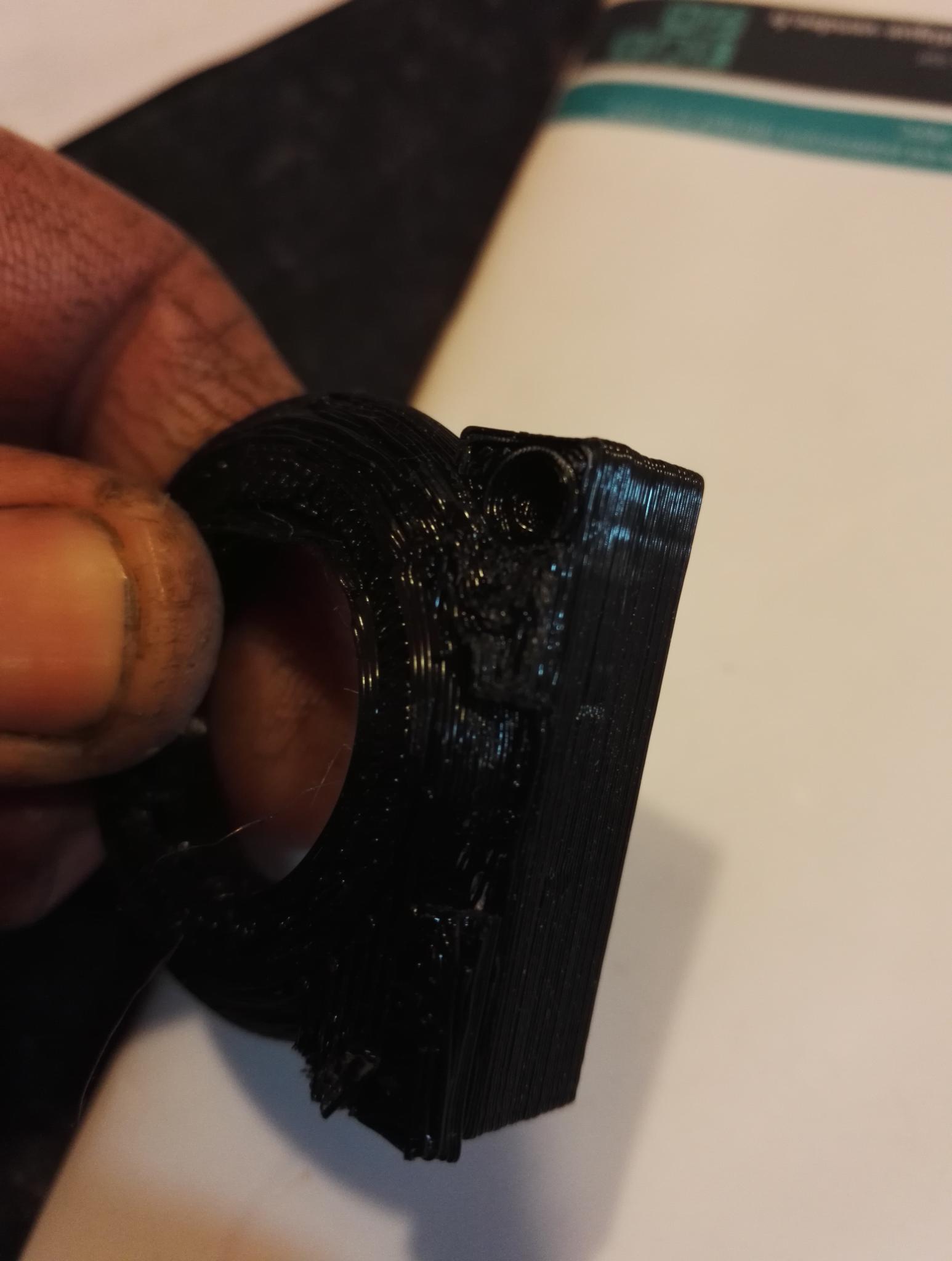

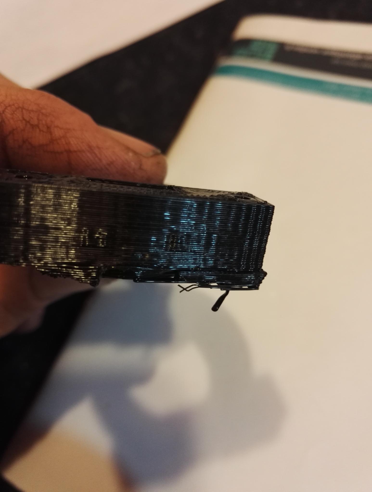

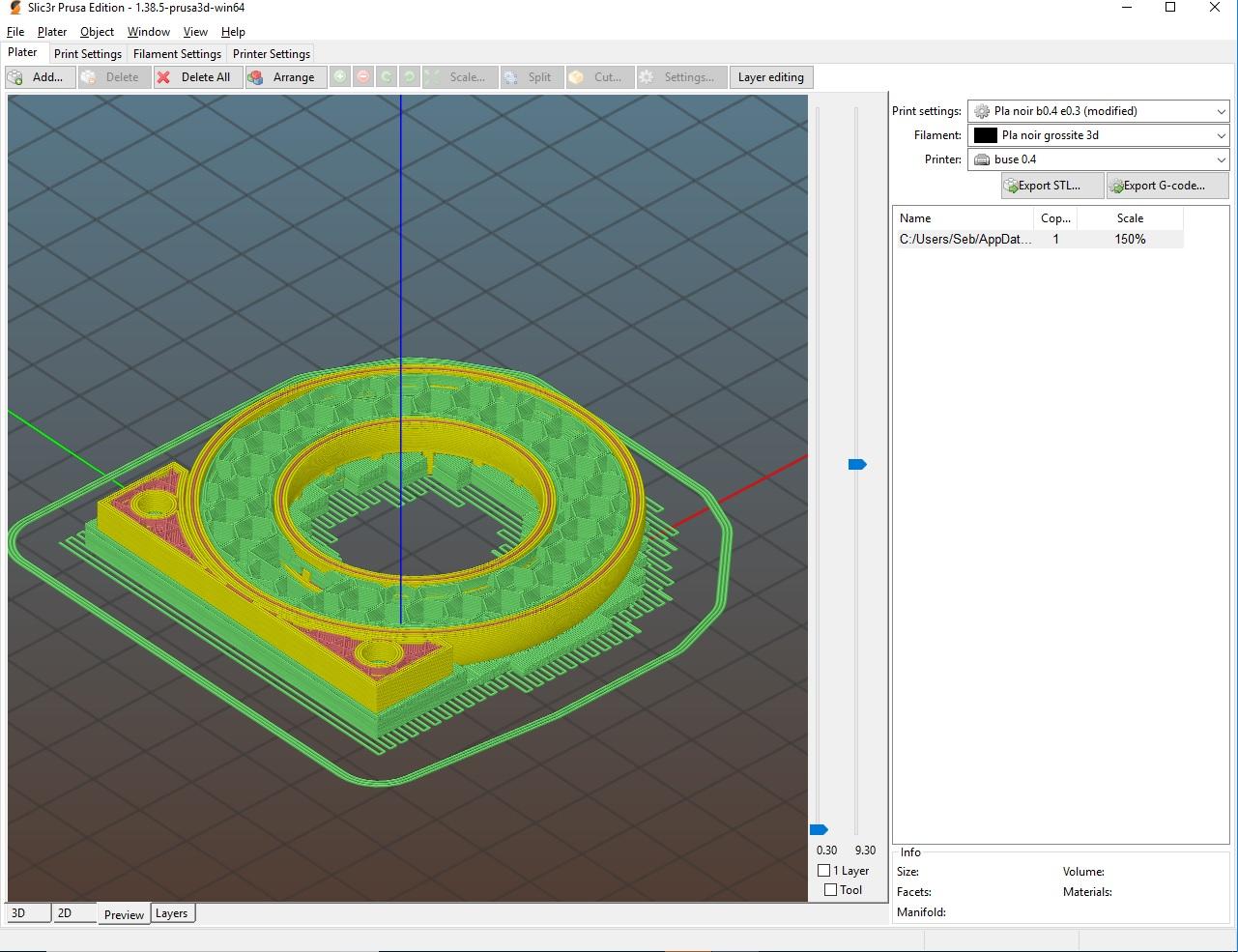

vri8 Posté(e) Janvier 12, 2018 Auteur Posté(e) Janvier 12, 2018 bon je suis toujours avec mon soucis de remplissage en attendant je continue mais test du coup je passe mon flow à 0.95 à la place de 0.99 et j'ai lancer une impression avec support mais pas moyen de décollé du coup je suis partie sur ma futur pièce pour refroidir l'impression en PLA du coup pour activé les supports on coche la petite case en rouge une fois activer et le fichier ouvert voici le résultat Tranché et avec les supports en vert par contre y a un hic tous les vides sont remplit et je n'ai pas accès pour les enlevés pour réussir à enlever le support intérieur j'ai joué sur OVERHANG THRESHOLD : caractérise l’angle maintenant le matériau support. en clair cela plus le chiffre est grand plus y aura de support sur les angles pour moi je suis à 4 car au dessus de 5 je commence à en avoir à l'intérieur de mon cylindre et à 90 j'en ai dans les 2 troue pour les futurs vis voila le résultat ensuite Contact Z distant : j'ai pas trop joué encore avec cette distance (cela joue sur la hauteur des couches du support ) Enforce support for the first layers : permet de mettre un support pour les premières couches. moi je mets 1 cela doit servir pour que les support accroche bien au BED Raft layers : Fait une couche de support sous la piéces ( je vois pas l'utilité ??? si à surélever la pièce essayé en mettant 50 la pièce monte de 50 couche ) Pattern (motif) : permet de définir le motif utilisé pour le remplissage avec le matériau support. c'est comme avec infill chez moi Honey Pattern spacing : distance entre le motif du matériau support et une couche de l’objet ( la j'ai rien comprit a par que quand on le modifie le motif honey dans mon cas devient plus grand donc mon de fils donc cela doit joué sur la vitesse et attention a la solidité du support ?? ) Pattern angle : angle d’extrusion du matériau support. ( cela permet de changer le sens du fils de votre support faite un test en mettant la valeur a 90 °, 45°et 0° ) Interface layers : nombre de couches vides entre le matériau support et une couche de l’objet (pour enlever plus facilement le matériau à la fin). (c'est le nombre de couche après le remplissage du support ( Honey) ) Interface pattern spacing : cela augmente la distance entre le fils de interface layers ( tester avec 0 et 2 pour bien voir l'écart ) ( du coup moins de matière en contacte avec la pièce d'ou l'intérêt de faire tourné le fils avec Pattern Et pour le reste je sais pas trop à quoi cela sert Voici le résultat final avec les morceaux de support qui colle bien je suis ouvert à tous conseil pour réussir à les décollé et à peaufiné les réglage merci
Hervé-34 Posté(e) Janvier 12, 2018 Posté(e) Janvier 12, 2018 Bonjour à tous ! Bonsoir @vri8 ! Ah que voilà des explications comme je les aime ! par peur, je n'ai jamais fait de pièces avec support ! ( c'est con hein ! ) Mais tu me remets en selle ! Juste pour voir avec toi les différences de config, tu peux nous donner ton fichier ? pour voir si je trouve la même chose que toi ? tu sais avec les réglages il y a beaucoup de déconvenues ! A plus ! Hervé
