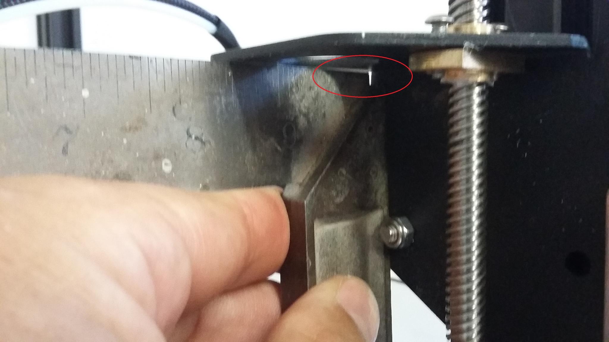

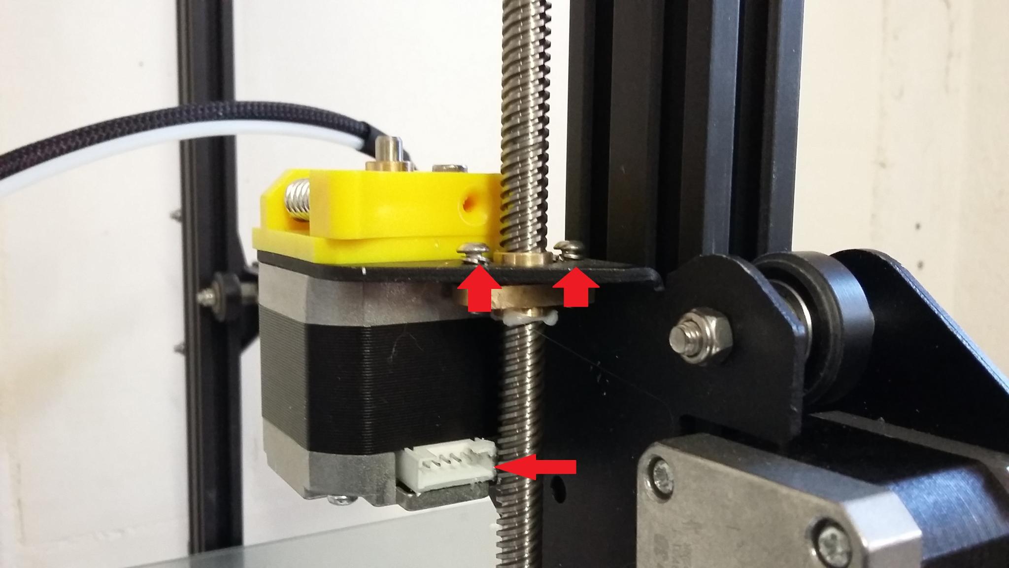

patrick57950 Posté(e) Janvier 14, 2018 Posté(e) Janvier 14, 2018 (modifié) Hello, Après 38 jours d'attente, j'ai enfin reçu ma CR10, j'ai commencé le montage avec quelques surprises. Pour commencer les vis qui tiennent le support de la tige hélicoïdale était dé-serrée(voir la photo) , je revisse et là, je m’aperçois qu'il est impossible de bouger le chariot des Z donc je re-démonte tout pour constater que le support moteur n'est pas d'équerre avec la tige hélicoïdale, je vais tenter de mettre une cale pour aligner la tige et le support. Ensuite, la prise du moteur touche la tige, ce n'est pas grave, je vais faire faire un quart de tour au moteur et voir si cela ne gêne en rien. Modifié (le) Janvier 14, 2018 par patrick57950

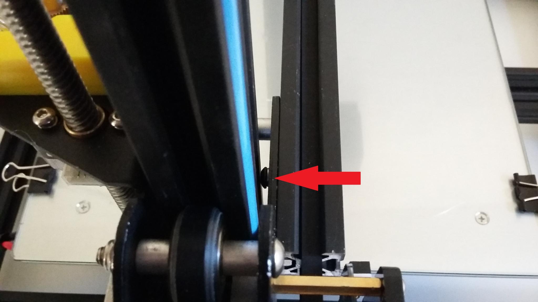

patrick57950 Posté(e) Janvier 14, 2018 Auteur Posté(e) Janvier 14, 2018 Ensuite impossible de mettre le joint décoratif en place, il y a une vis qui gêne qui touche le plastique. Il va falloir tout démonter pour limer ou changer cette vis.

JIBOUNE Posté(e) Janvier 14, 2018 Posté(e) Janvier 14, 2018 de mon cote les decos enlevees , meme probleme que pleins de gens , quand aux vis de l'axe z déssérées aussi et tout vas bien depuis !

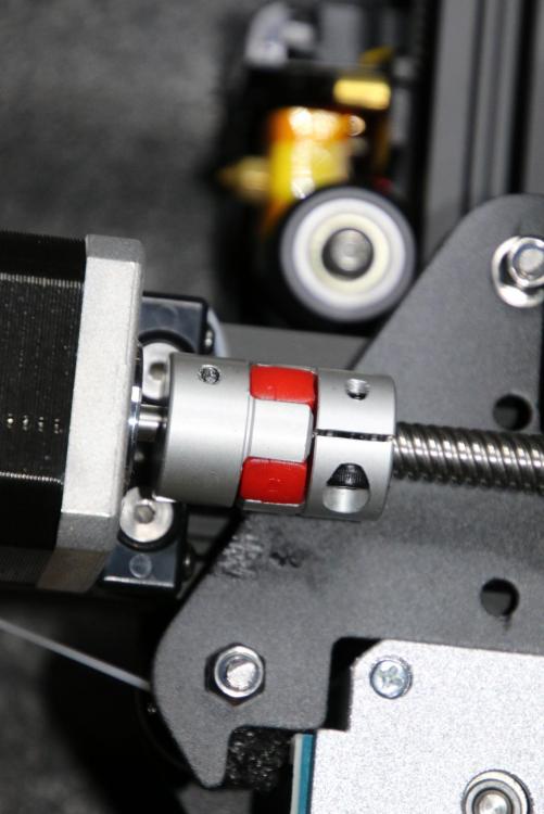

Jeanus Posté(e) Janvier 14, 2018 Posté(e) Janvier 14, 2018 Reçu ma CR10s mercredi, même souci que patrick57950. Prise moteur orienté sur la tige filetée Petit plus, livrée avec des coupleurs flexible
totonor Posté(e) Janvier 14, 2018 Posté(e) Janvier 14, 2018 Au contraire, ces accouplements sont il me semble plutot rigides. Essaie d'aligner le moteur et la vis au mieux !
rmlc460 Posté(e) Janvier 14, 2018 Posté(e) Janvier 14, 2018 De toute manière, il faut absolument toujours tout vérifier, tout resserrer, c'est une question de principe. En revanche, le moteur mal monté, ça c'est choquant! Quant au délai, l'expéditeur n'y est pour rien: si ça se trouve, ton colis a été mis de côté et un peu oublié en douane... @totonor Pour l'accouplement, j'en avais acheté un comme le tien, mais je suis repassé à l'original: je l'ai retrouvé deux fois déboité (c'est la tige filetée qui était montée dans l'écrou au fur et à mesure des allées et venues de l'axe Z). Quant au flector, je m'attendais à une matière genre néoprène, mais c'est un vulgaire bout de plastique qui n’amortit aucune des vibration du moteur, alors que c'est tout de même le but, à la base!
patrick57950 Posté(e) Janvier 16, 2018 Auteur Posté(e) Janvier 16, 2018 J'ai remis d’équerre le le profilé qui supporte le support de la tige Z, il n'y a plus de dureté de ce coté. Maintenant je vais regardé la tension et l'alignement des courroies, je pense que la solution sera d' imprimer les tendeurs. Idéalement il faudrait faire remonter ces petits problèmes aux constructeur pour qu'il améliore le montage des machines. Dans carton il y a un document concernant le sav , si j'ai bien compris! je vais le remplir et le poster a l’expéditeur. On verra la réaction. Patrick (impatient de lancer le premier print)

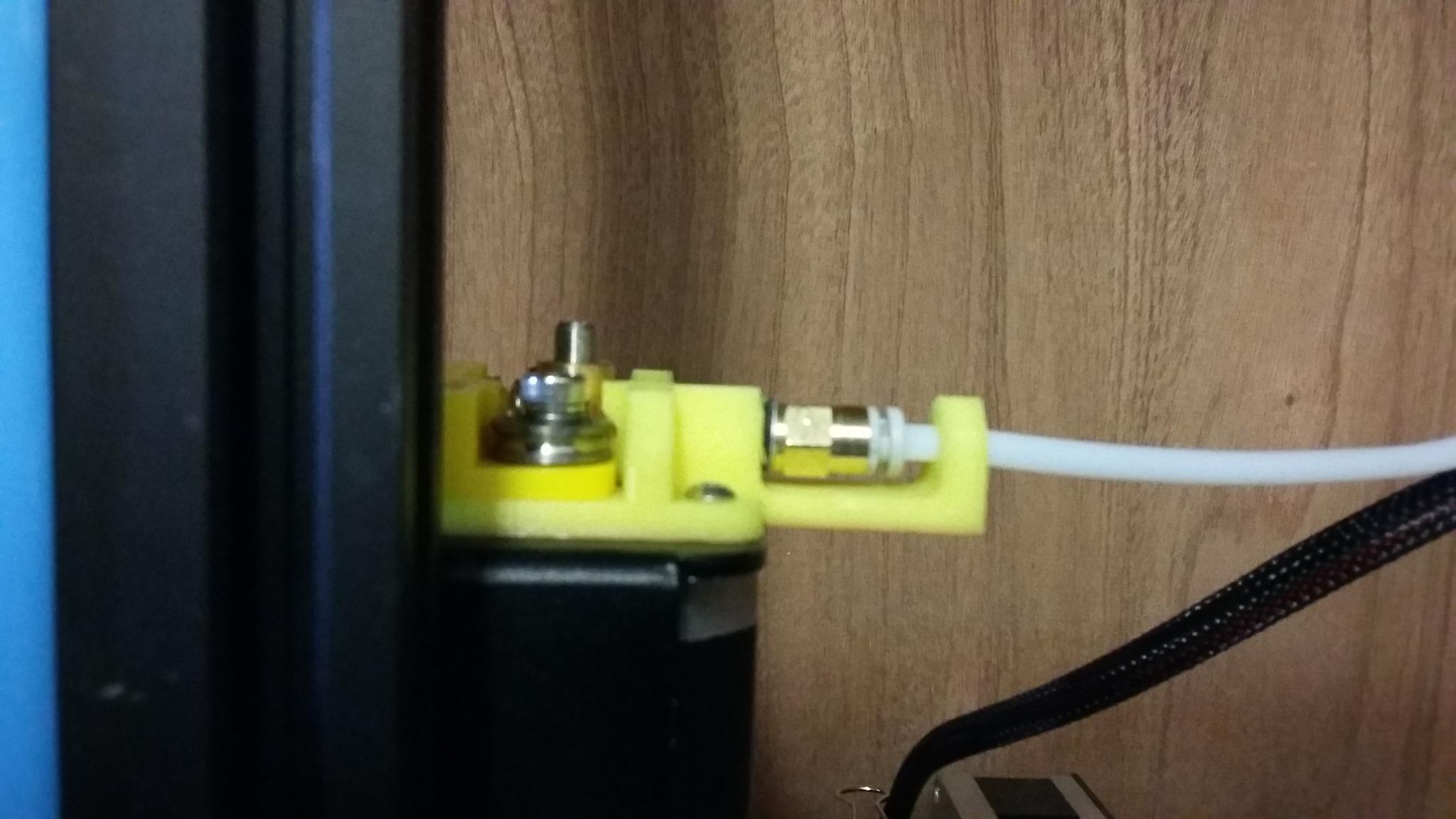

cr1cr1 Posté(e) Janvier 17, 2018 Posté(e) Janvier 17, 2018 Oui les roues sont quasi indispensables. Ensuite, un petit clip ou bout de cuivre pour régler le jeu éventuel du pneufit du feeder... Et bien sûr le support de câbles du plateau. Le reste est de l'accessoire, je fais déjà de très belles impressions en quasi standard. Mais je vais tenter de monter un fang imprimé récemment. Ensuite, comme l'a dit @rmlc460, il faut tout vérifier et serrer au début, puis régulièrement... ça reste de la mécanique
patrick57950 Posté(e) Janvier 18, 2018 Auteur Posté(e) Janvier 18, 2018 .@cr1cr1 Avant de commencer a imprimer j'ai vérifié tout les serrages et tension mais pas le "pneufit du feeder" , il y a un jeu latéral !! je n'ai pas remarqué, mais avec les déplacements de la tête d'impression cela peut arriver, tu aurais un lien sur la pièce à imprimer.

cr1cr1 Posté(e) Janvier 19, 2018 Posté(e) Janvier 19, 2018 Le 18/01/2018 at 07:07, patrick57950 a dit : .@cr1cr1 Avant de commencer a imprimer j'ai vérifié tout les serrages et tension mais pas le "pneufit du feeder" , il y a un jeu latéral !! je n'ai pas remarqué, mais avec les déplacements de la tête d'impression cela peut arriver, tu aurais un lien sur la pièce à imprimer. Tu parles de quel jeu latéral ? Celui du pneufit ( @corethan t'a donné le lien sur le sujet où j'en parle) ou bien autre chose ? Car tu as répondu que tu n'avais pas de problème de ce côté.
patrick57950 Posté(e) Janvier 19, 2018 Auteur Posté(e) Janvier 19, 2018 @cr1cr1. Je n'ai aucun jeu nul part, on évoquait les upgrade indispensables dont le clips pour réduire le jeu du "pneufit" Patrick
cr1cr1 Posté(e) Janvier 20, 2018 Posté(e) Janvier 20, 2018 OK, je ne comprenais pas tes points d'exclamation... c'était donc plutôt une interrogation. De mon côté, c'est apparu au bout de 2 semaines environ, ça se remarque pendant les rétractations. Mais si tu n'as pas de souci de filaments (stringing) tu n'as pas à t'inquiéter.
patrick57950 Posté(e) Janvier 22, 2018 Auteur Posté(e) Janvier 22, 2018 @cr1cr1 Pour l'instant tout va bien Merci.

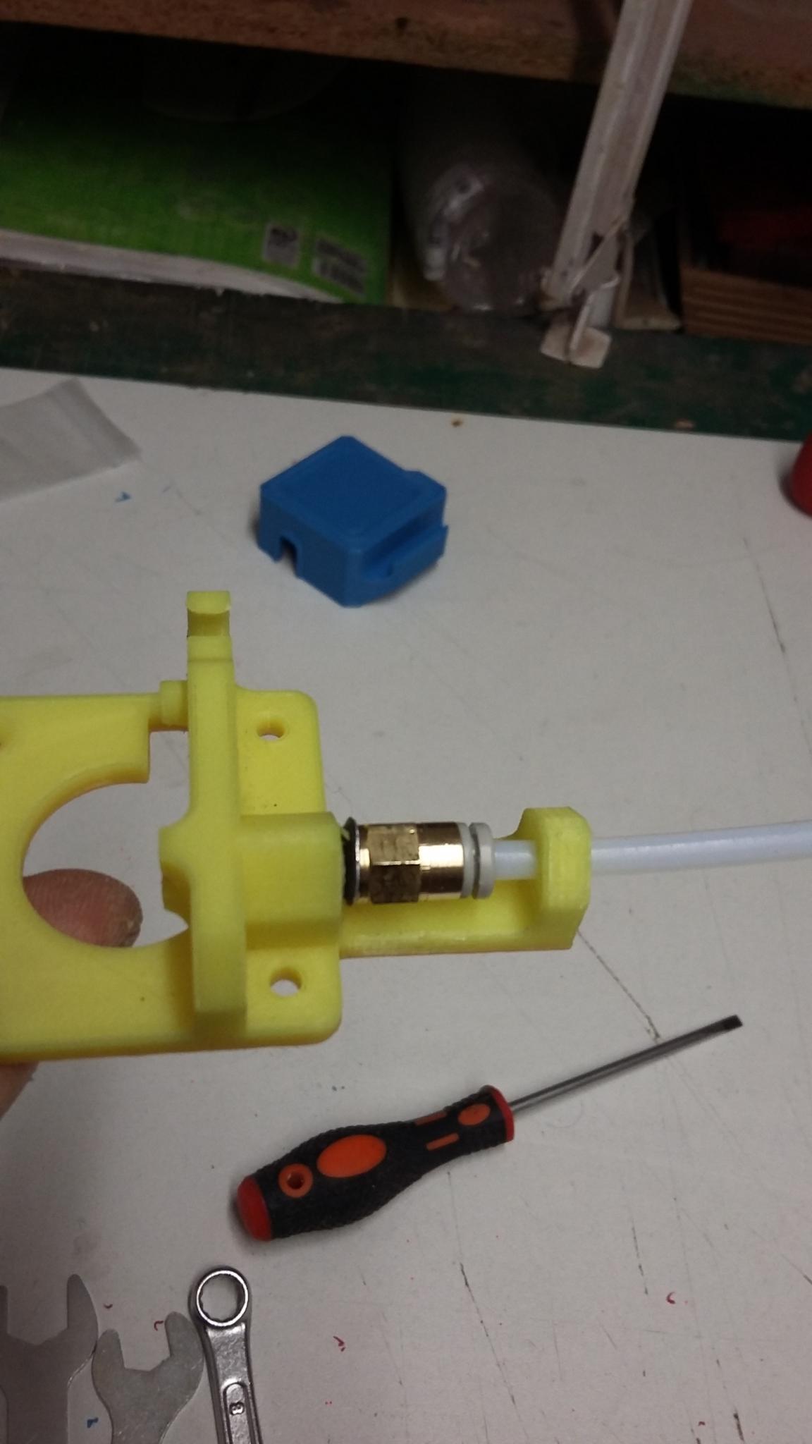

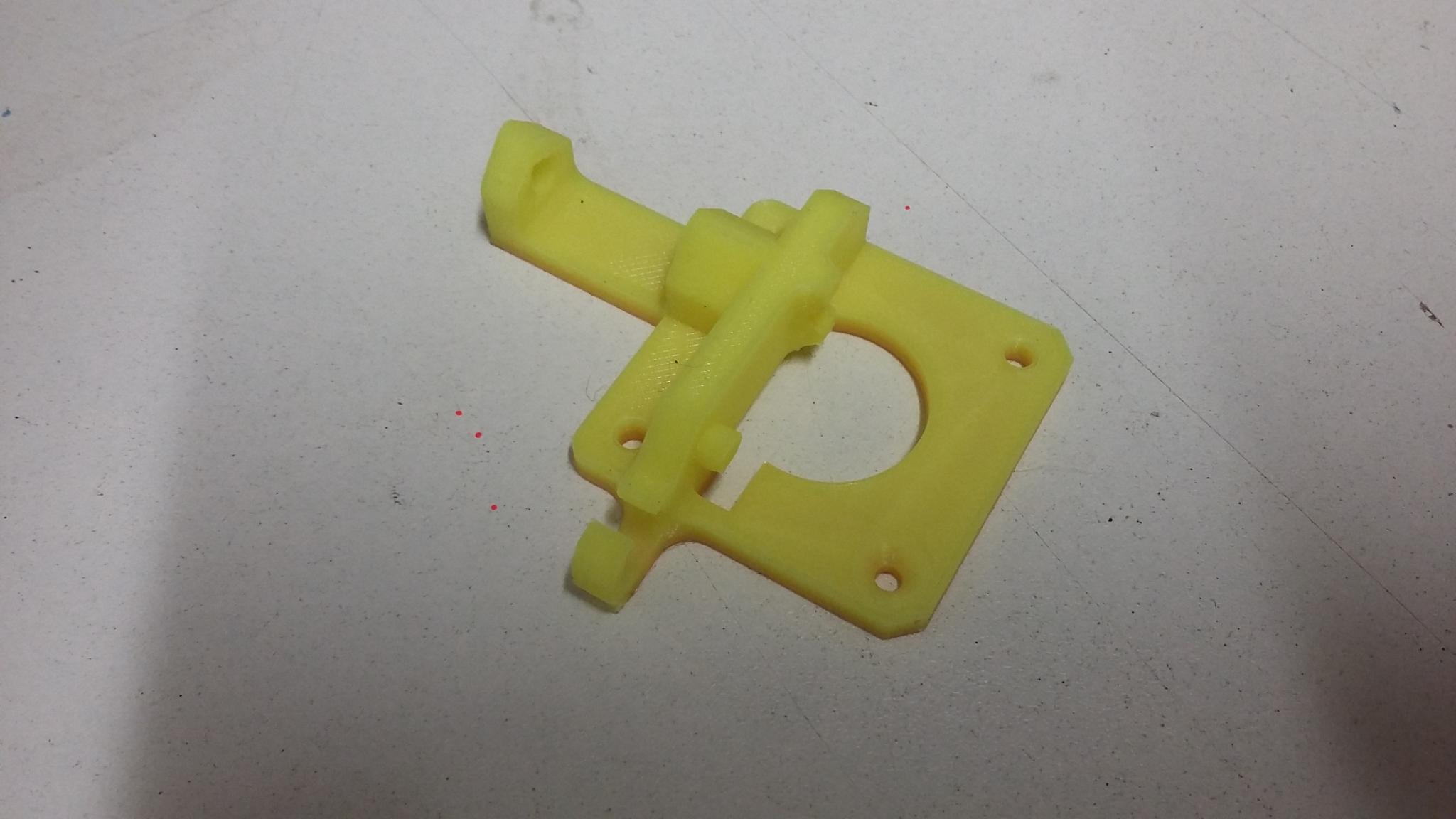

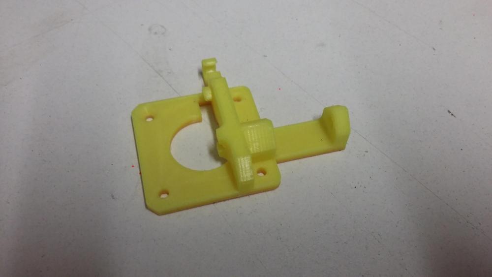

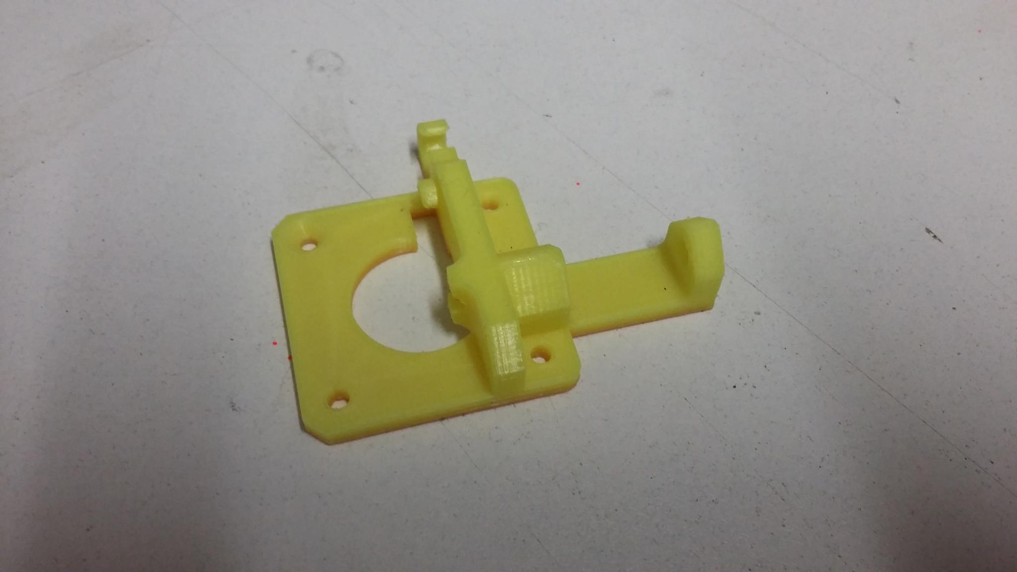

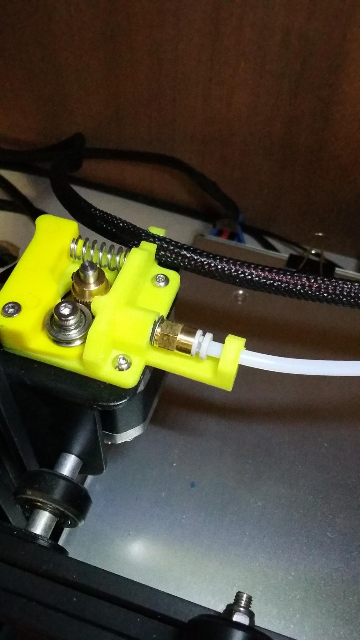

patrick57950 Posté(e) Janvier 23, 2018 Auteur Posté(e) Janvier 23, 2018 Finalement, j'ai modifié la partie de l'extruder qui reçoit le tube en téflon, j'avais trop peur qu'il sorte de son logement. J'ai dessiné et imprimé et remplacé cette pièce.
cr1cr1 Posté(e) Janvier 23, 2018 Posté(e) Janvier 23, 2018 Salut, ça ne m'est jamais arrivé encore. Elle imprime 20 à 22h / jour depuis 4 semaines Tu devrais t'imprimer un clip à mettre entre le pneufit et la partie de ton support jaune tout à droite sur al dernière photo.
