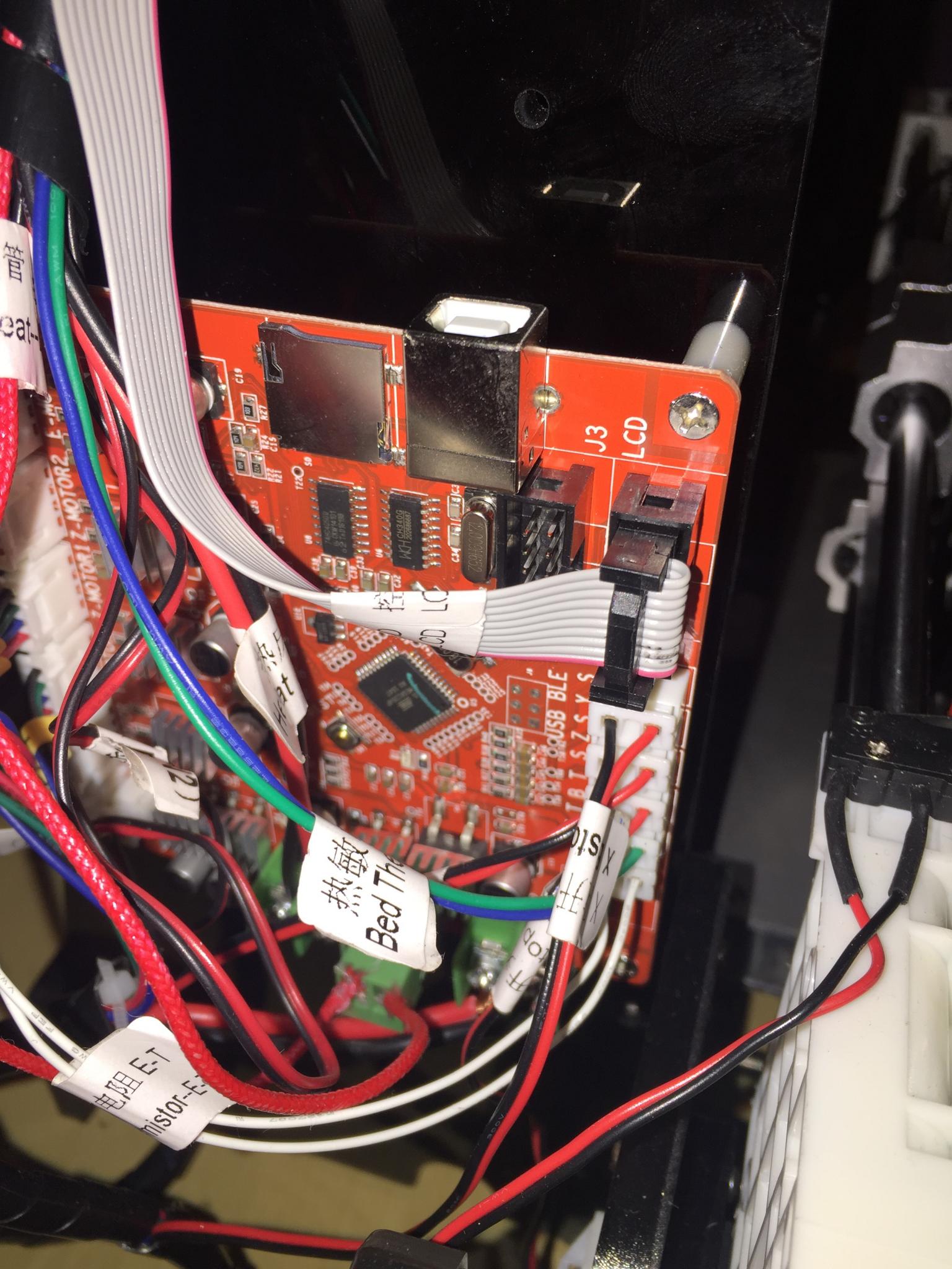

Bonjour je me permet de vous joindre car j'ai récemment acheté une Anet A8, Jai Fait mon montage et Jai meme commencer l'impression d'une pièce... mais aujourd'hui jai mon ecran Qui s'est éteint sous mes yeux alors que la machine était en marche... et pas aucun moyen de savoir d'où cela peu venir... l'imprimante n'a que quelque jour et une seule pièce imprimé... donc je ne comprend pas d'où cela peu venir Jai essaye de voir les câbles et les branchements mais il n'y a rien...
Aidez moi svp ???

bonjour a tous alors voila j'ai réussi à réparer mon alimentation en remplaçant 2 composants cependant mon écran ne remarche toujours pas... les branchements sont corrects et le ventilateur de ma buse tourne bien, indiquant qu'il y a du courant dans ma carte mère.... je ne sais vraiment pas comment remedier à ce problème svp aider moi :(
il y a 15 minutes, Nivlys14 a dit :
et si tu branches juste un câble USB entre ton ordi et ta carte, est ce que ton écran s'allume ?
As tu vérifié les soudures? C'est une faiblesse courante sur les Anet.

il y a beaucoup de problèmes avec les connecteurs nappe avec le temps ils font des faux contacts
Avec le temps, oui, mais là l'imprimante est récente. Ceci dit vérifies que les connecteurs soit bien enfoncés Nivlys14.

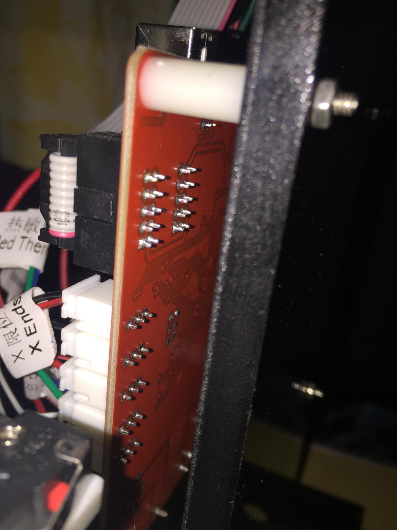

alors voila Jai regarde toutes les soudures et aucune ne me parrait mauvaise... de Plus Jai essaye de branche mon ordi... et rien...
jai regarde le connecteur oú les câbles de l'alimentation arrive et il me semble qu'il "tourne" un peu trop à mon gout.... vous pensez que ca pourrai venir d'une mauvaise soudure à ce niveau la?
encore merci de votre aide vous êtes géniaux
il y a 8 minutes, jacky a dit :
mème neuve sorti du carton on peut avoir des problèmes rien n'est sure a 100% avec ceux qui est électrique et électronique
T'inquiètes je suis au courant, au passage j'ai expliqué ça aux clients HP pendant deux ans en tant que hotliner.
Pour le connecteur d'alimentation qui "tourne" un peu trop, c'est juste ce modèle de connecteur qui fait çà, il n'est pas solidement attaché à la carte à part sur la soudure.

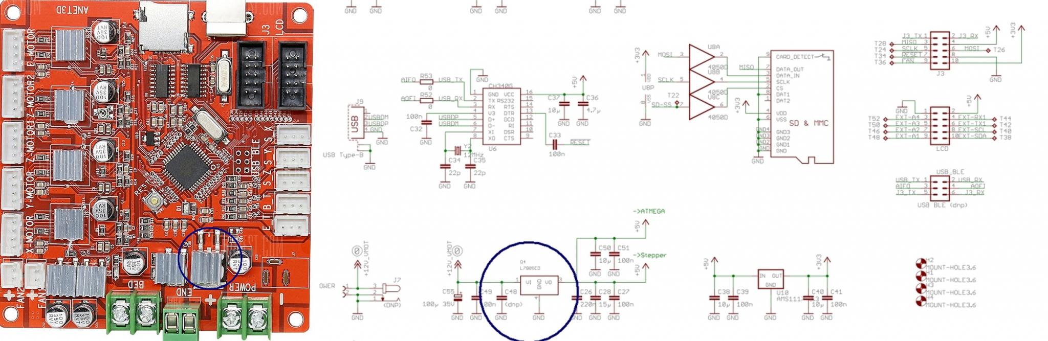

Ça me rassure, car les termes que tu avais employés n'étaient pas très techniques pour un niveau ingénieur.
Trêve de plaisanterie : tu dis avoir le ventilateur qui tourne, donc tu as du 12V, mais derrière, le régulateur 5V repéré Q4 a du morfler et du coup, il n'y a plus de 3.3V
Il faut tester ce composant voir si tu vois du 5V en sortie et si non, le changer :/ (vois avec ton prof d'élec...)
Ensuite, j'espère que rien d'autre n'a grillé.
Sinon, essayes de te faire remplacer ta carte par ton revendeur.
