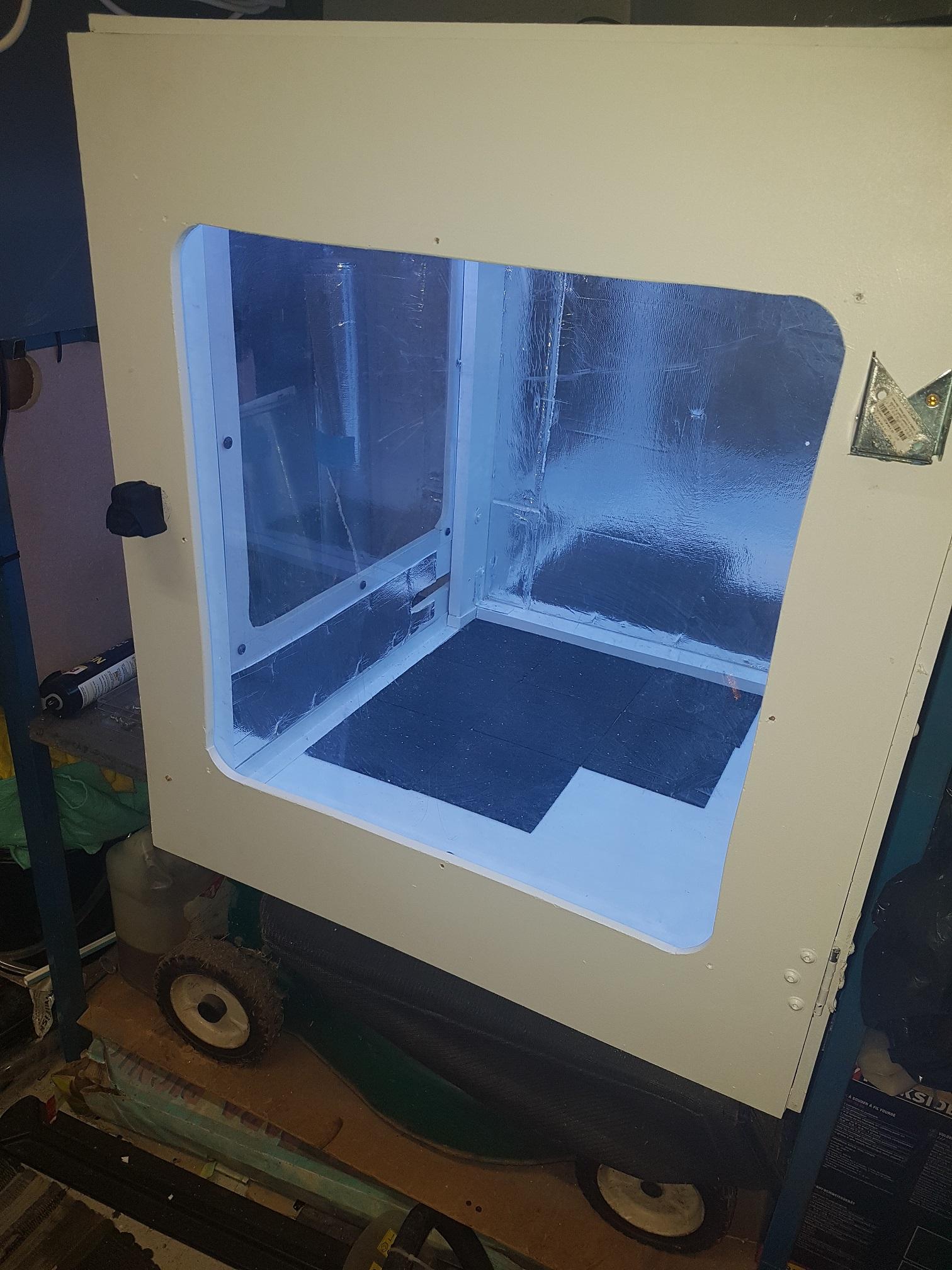

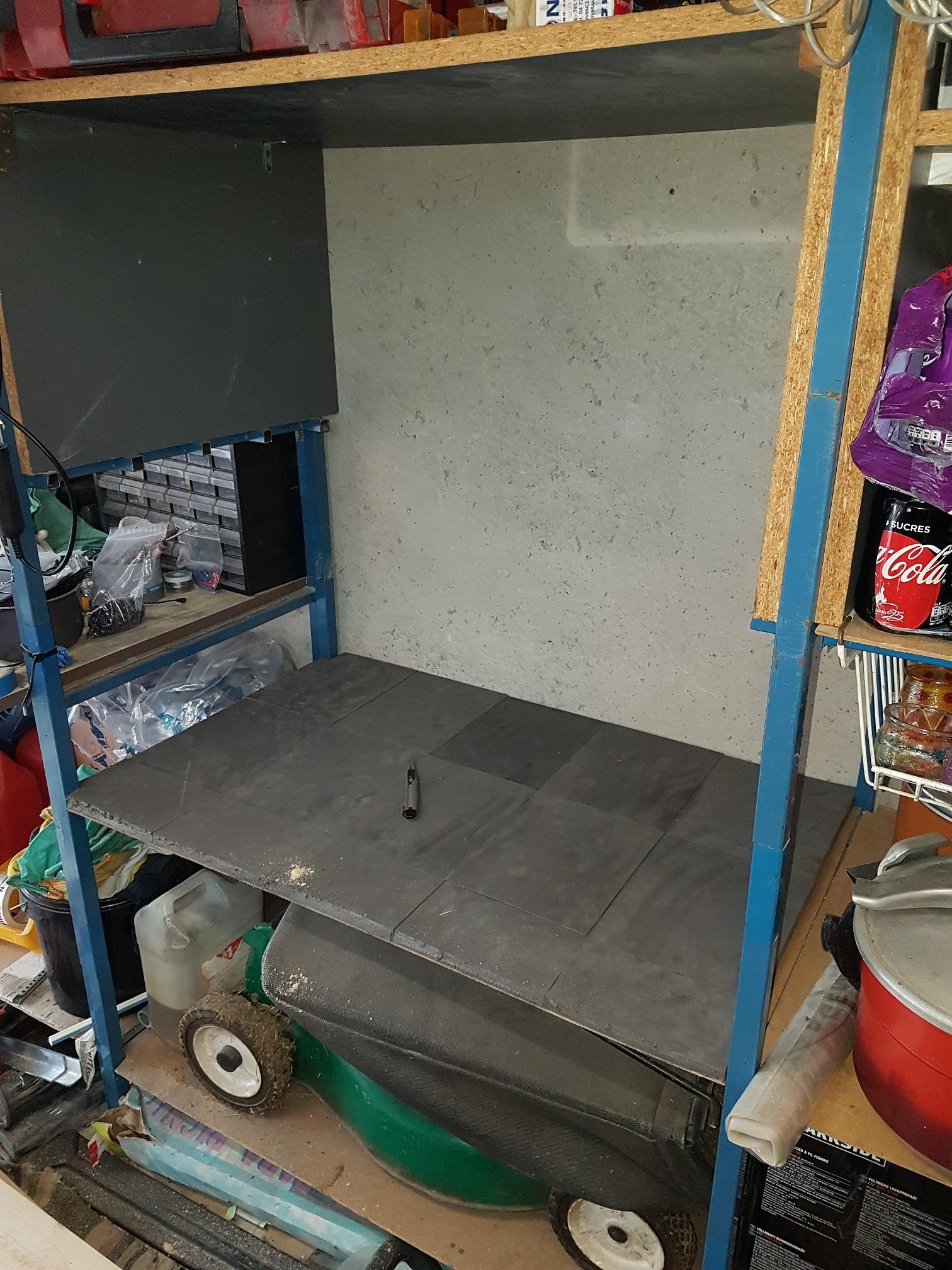

gregg Posté(e) Janvier 20, 2018 Posté(e) Janvier 20, 2018 bonjour,j envisage de me fabriquer un caisson pour loger la future cr-10 .quelque chose de solide ,fonctionnel et esthetique. j ai vu qu avec certaines imprimantes on peu utiliser les tables de chez ikea,modele lack. cependant celle ci ne mesure que 55x55x45cm ... pour la hauteur c est pas un soucis ,en en mettant deux l une sur l autre(pieds contre pieds) mais pour la profondeur et largeur c est un autre soucis... j ai vu que chez ce meme magasin,le modele LACK se decline en une autre version de 90x55x45 donc largement suffisante pour la profondeur de la cr-10 qui a besoin d environ 70 cm.au pire je recouperai a 75 cm vers l arriere. je voudrais savoir si un possesseur de cr-10 pourrais avoir la gentillesse de mesurer sa machine telle qu elle est chez lui pour me donner la largeur de l engin . que je puisse voir si elle rentrerai dedans avec une petite marge de chaque cotés (sachant que les paroies seront en plexi amovible sauf le dessus et le dessous evidemment . je compte aussi placer le boitier de commande en dehors de ce caisson ,surement fixee a coté, sur la paroie gauche a environ 10 ou 15 cm du bas du caisson. ceci pour laisser la place a la ventilation de l alim (avec des equerres que je ferais aussi , avec un systeme de silent bloc ou mousse anti vibrations pour absorber les eventuels bruits meme si je compte changer touts les ventilos de l imrimante a sa reception. en vous remerciant.
cr1cr1 Posté(e) Janvier 20, 2018 Posté(e) Janvier 20, 2018 Bonjour, Va voir eu début de ce sujet, j'avais mis les dimensions : https://www.lesimprimantes3d.fr/forum/topic/11103-la-cr-10-de-cr1cr1/

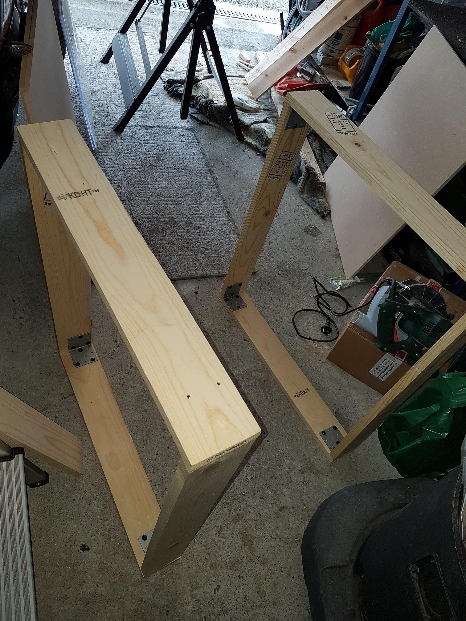

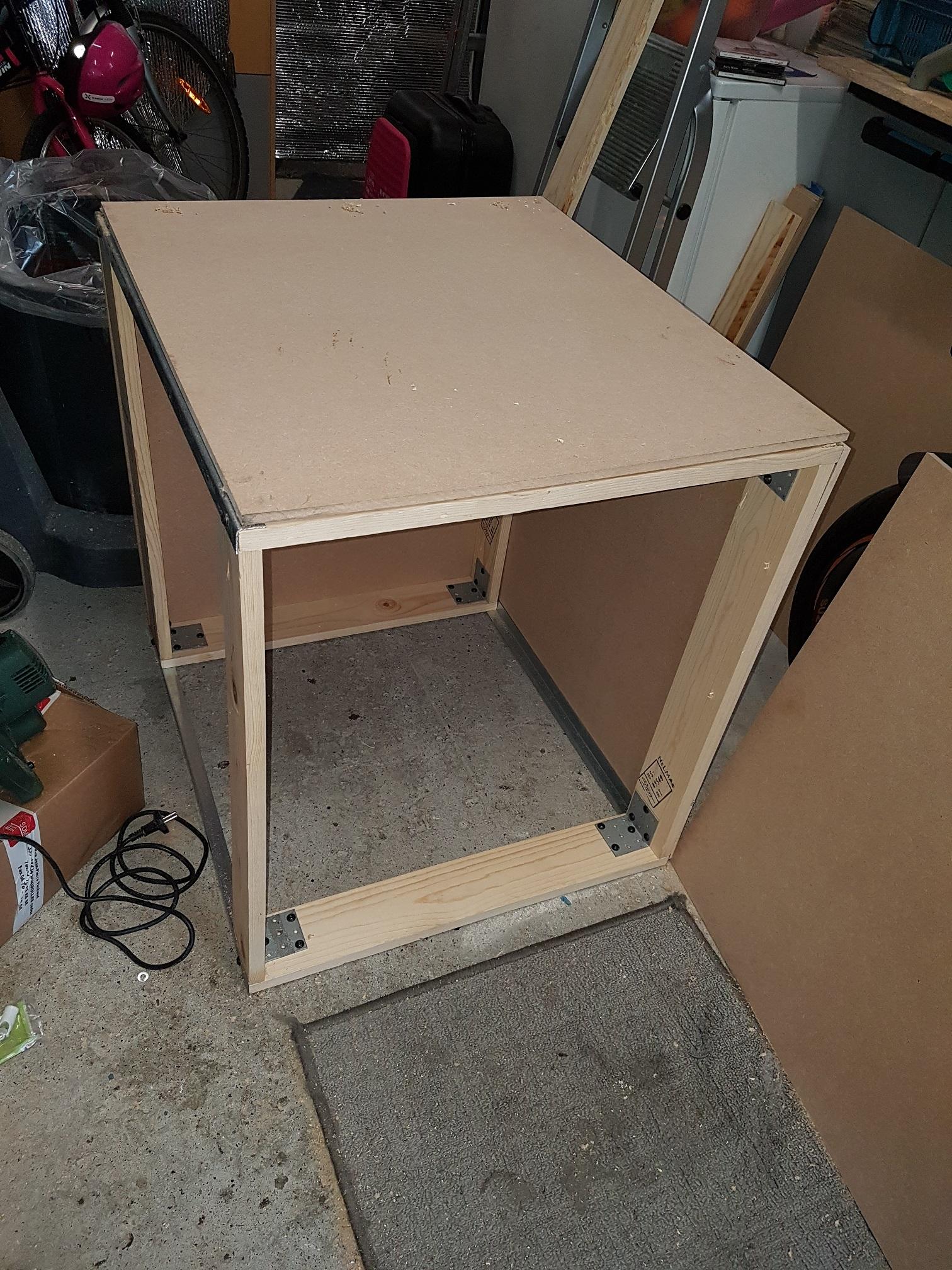

gregg Posté(e) Janvier 20, 2018 Auteur Posté(e) Janvier 20, 2018 un autre choix possible, me fabriquer le caisson en profilés d acier de 2 ou 3 cm 2 cadres de 60 x 70 pour l avant et arriere reliés par des cornieres de 70cm. comme ca je l ai a la taille voulue et je peu y ajouter des options a la conception comme un tiroir pour tirer l imprimante vers moi ,des leds, un emplacement sur le cote pour l alim des panneaux aimantes sur les facades, en MDF avec fenetre en plexi . MDF sur le dessus avec evacuation par un ventilo de 20cm silentieux ,une porte en mdf et plexi sur charnieres demontables.  oui ,plus j y pense plus cette option me plait plus. juste a voir le poids final. j ajusterai avec des panneaux plus fin . j aurais bien tout fait en alu mais je n ai pas de poste adapté.  juste un ARC et un mig fil fourré. donc metal ferreux obligé. reste a faire les plans et trouver la matiere premiere.

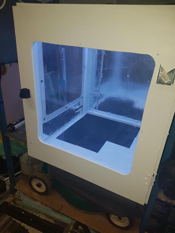

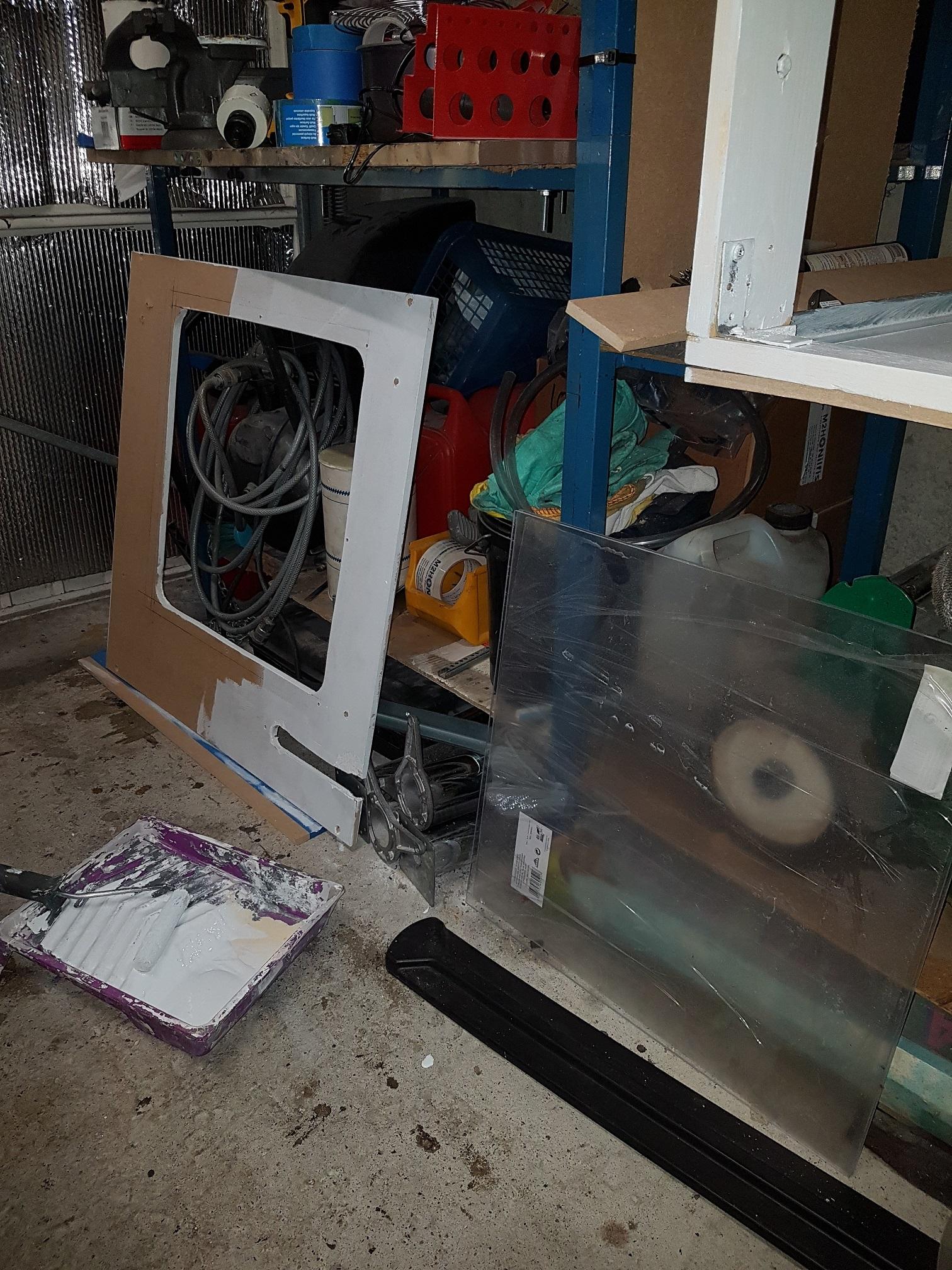

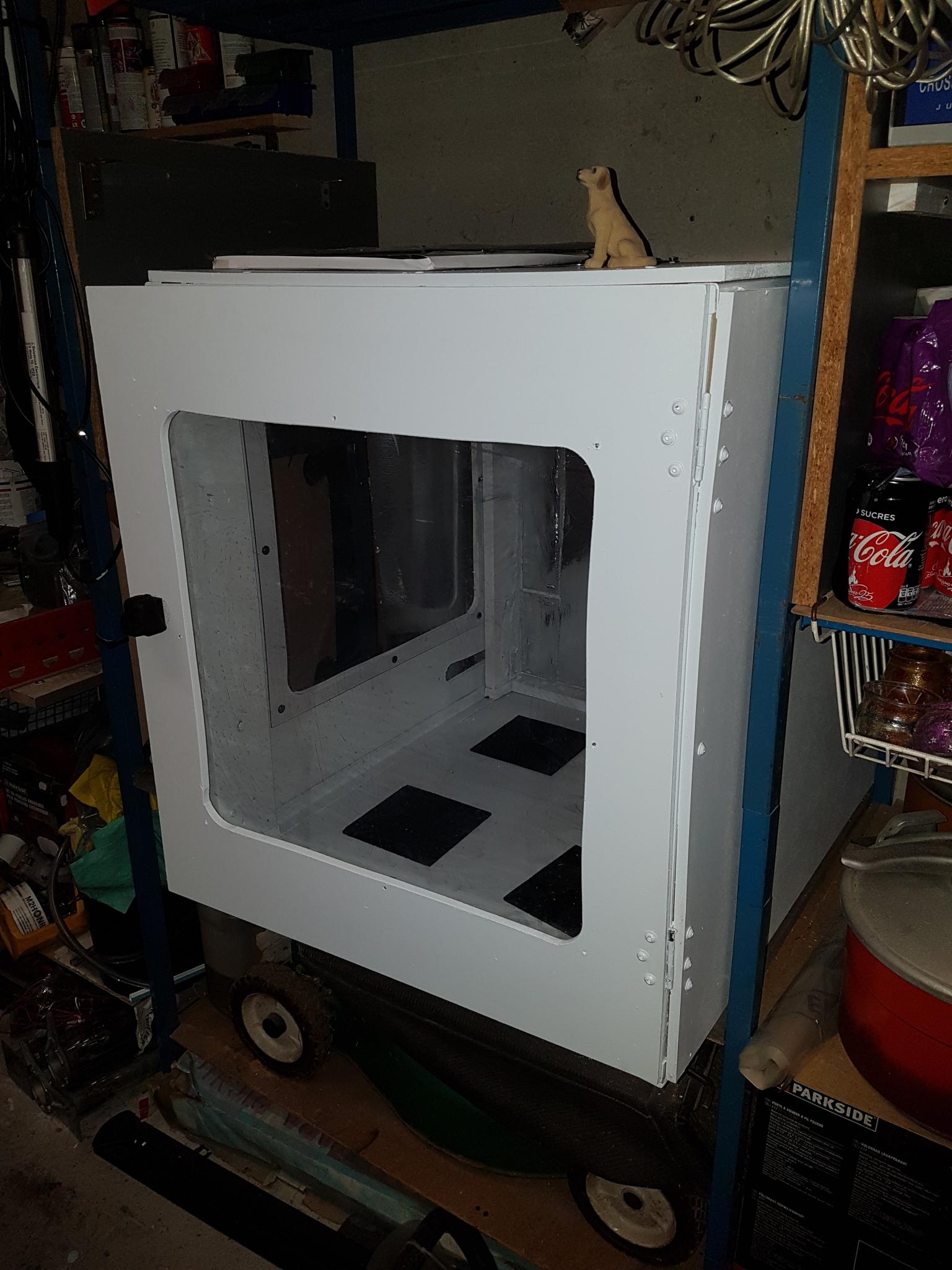

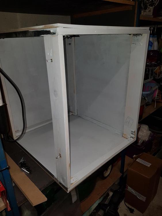

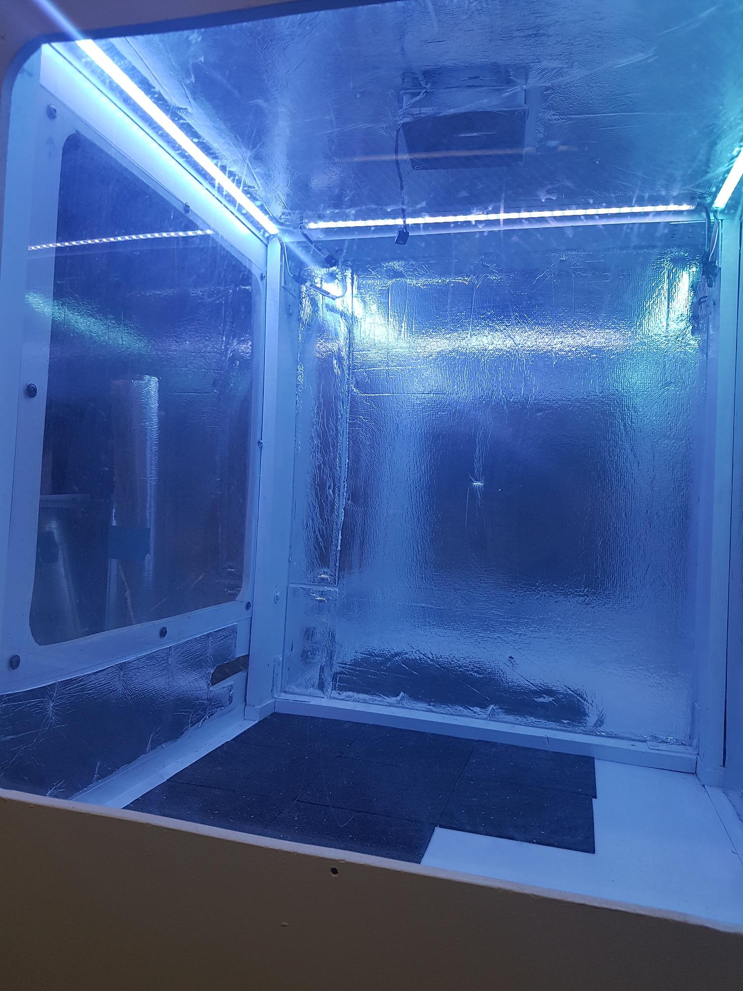

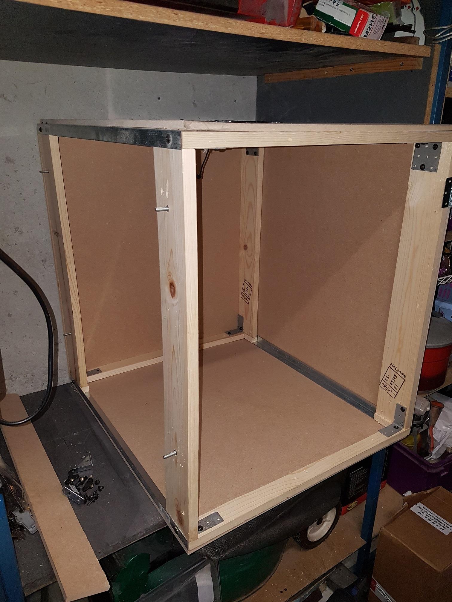

gregg Posté(e) Janvier 27, 2018 Auteur Posté(e) Janvier 27, 2018 j ai posé un "lit" de mousse haute densité adhesive. j en ai des tonnes au boulot. pour ne pas trop transmettre les eventuelles vibrations aux etageres. ensuite structure bois/metal 70 de haut 62 de large et 70 de profond. fermeture du caisson sur l arriere le bas le haut et la droite . panneau ajouré de gauche en cour de peinture avant la pose du plexi. la porte reste a ajourer et peindre et plexi ici aussi. le panneau de gauche sera amovible,fixé par 4 vis papillons. pour acceder a l imprimante sans devoir la sortir. l alim sera a l exterieur avec rallonge de cables . une encoche est prevue sur l arriere du panneau en bas. un trou de 140mm est percé en haut avec ventilo de 140 avec brille de protection et un systeme de filtration a poser dessus pour les emanations. ensuite ce matin modif de l alimentation. remplacement des ventilos. j ai coupé les prises des ventilos dénudé,relié les 3 fils rouges que j ai remis a leur place sur le bornier vert(pareil pour les noirs) j ai remis de la colle chaude dessus comme d origine. alim silencieuse... 1

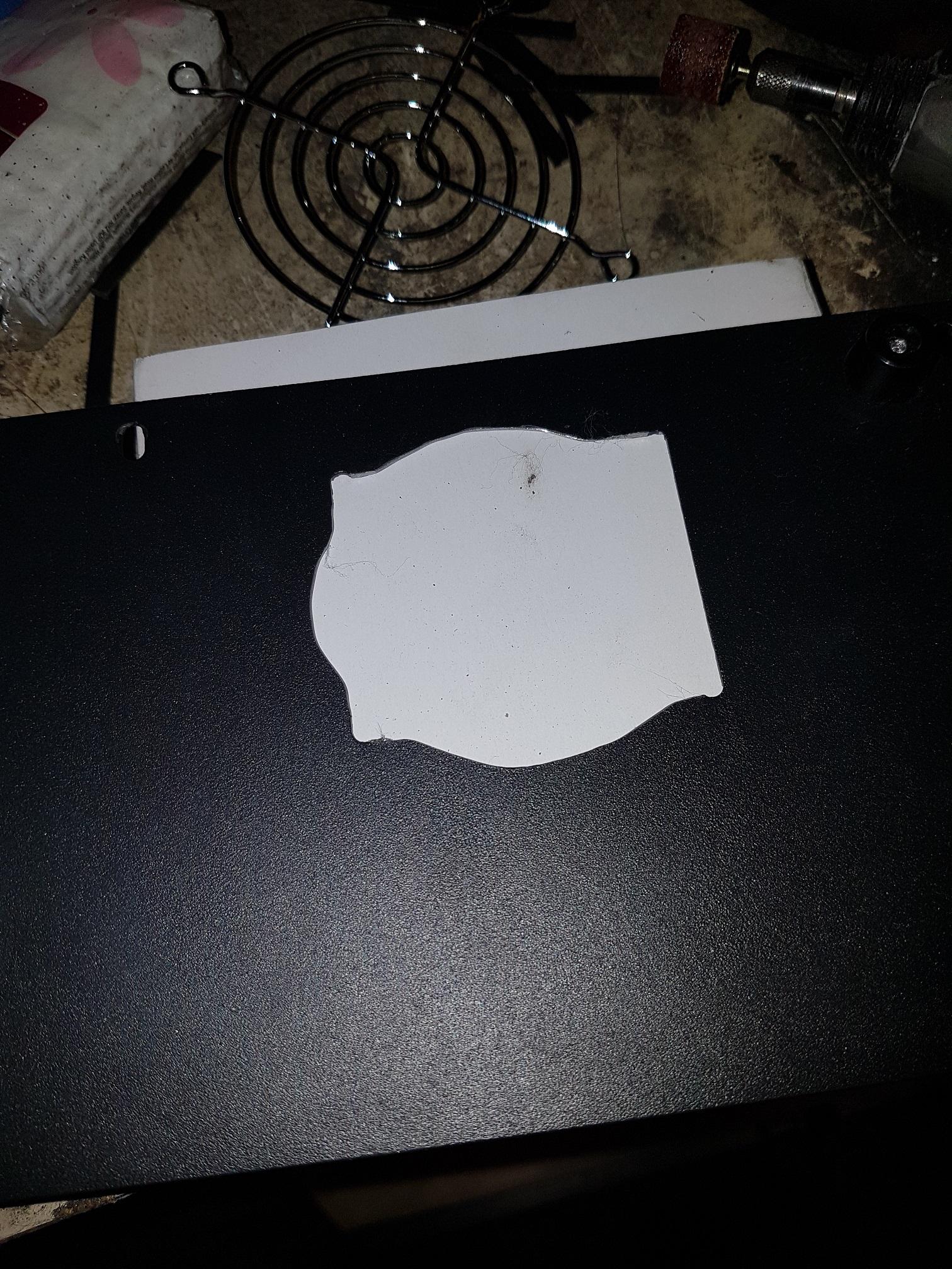

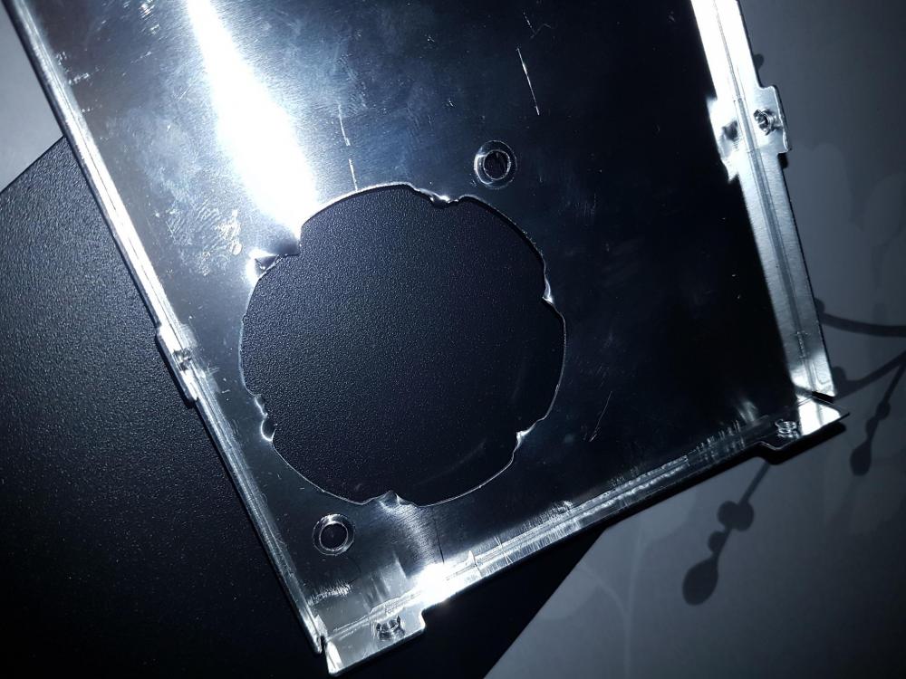

gregg Posté(e) Janvier 27, 2018 Auteur Posté(e) Janvier 27, 2018 le trou de l alim en alu a evidemment ete ebavurée et le trou arondi proprement...

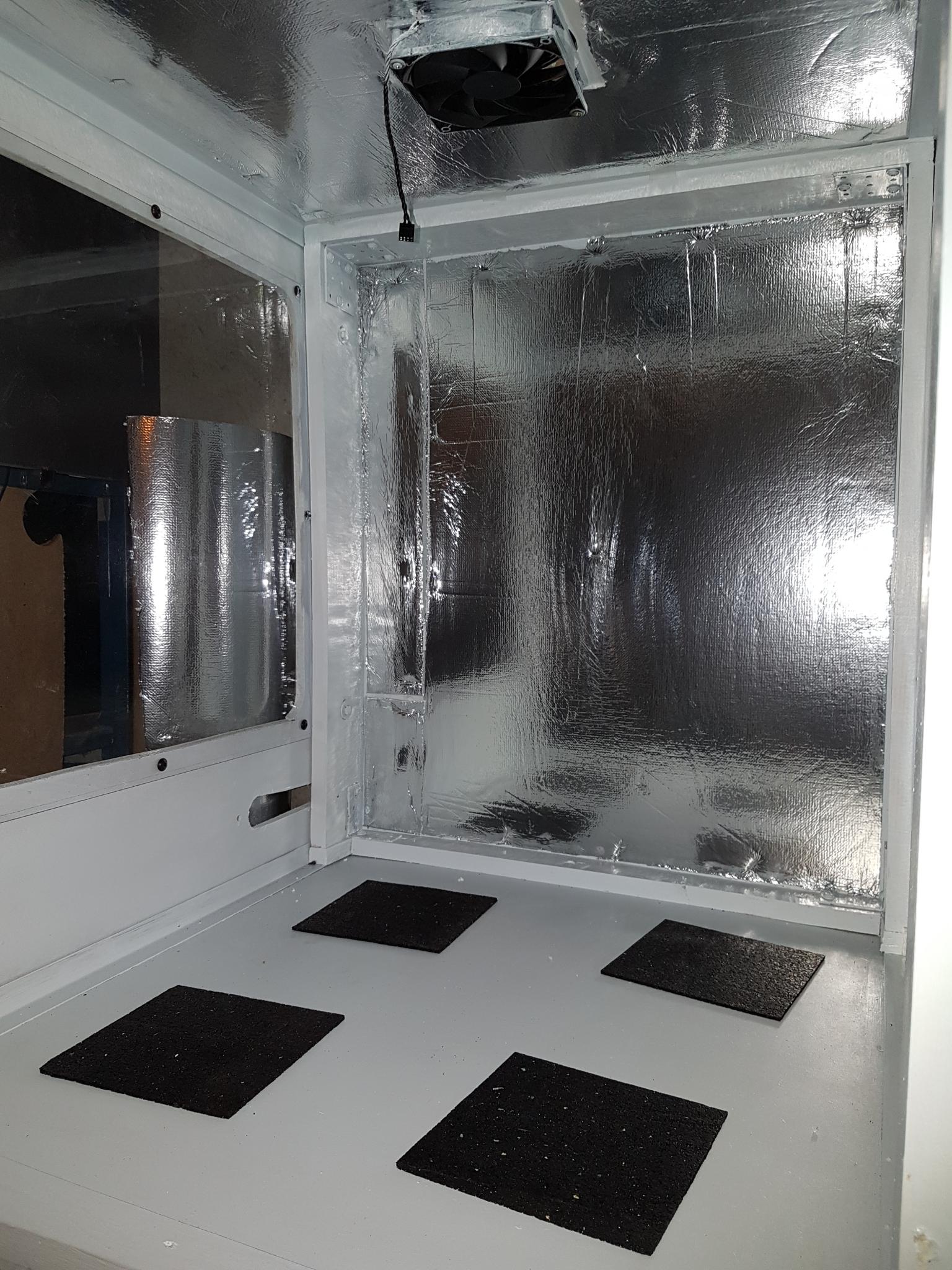

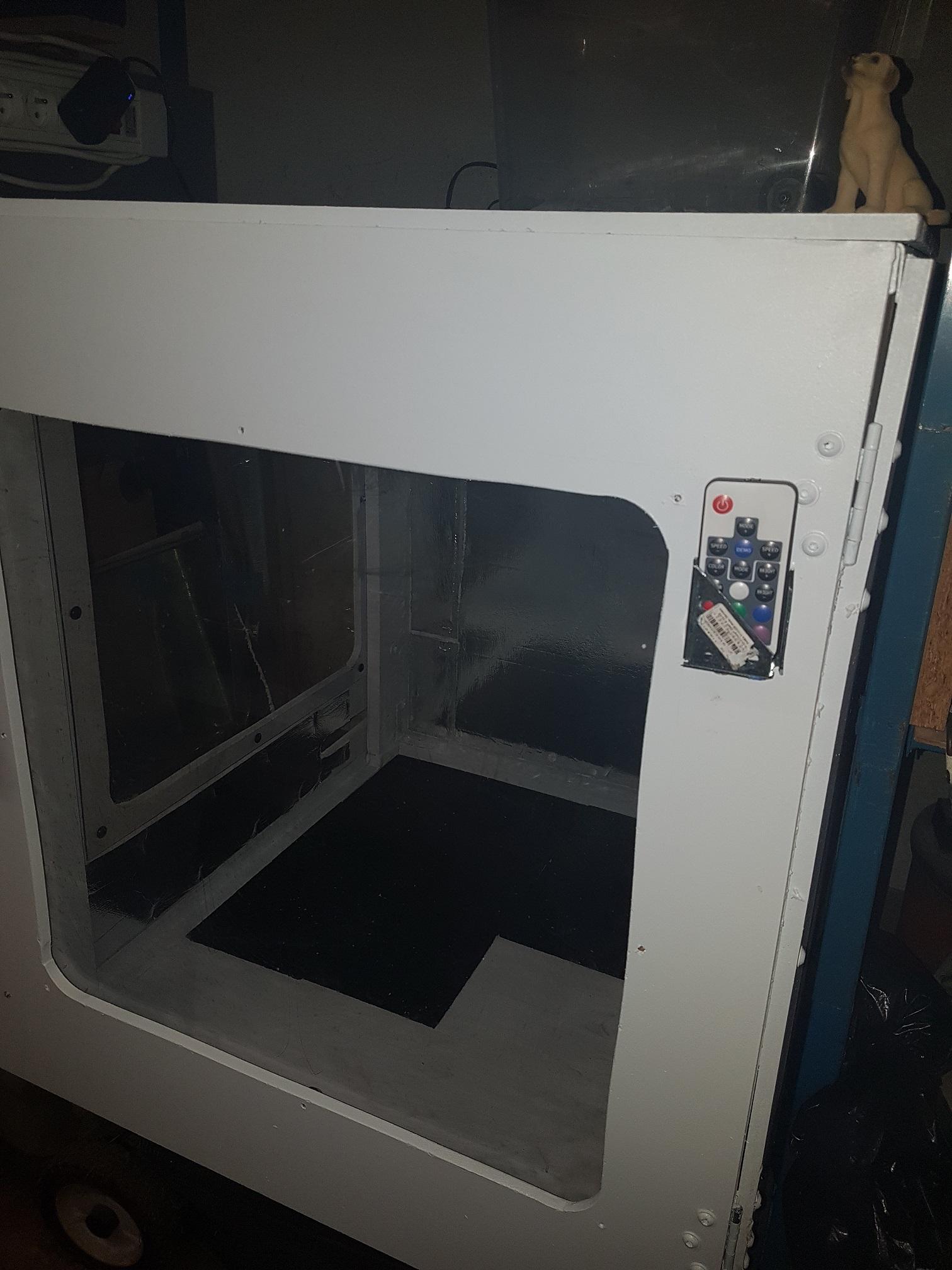

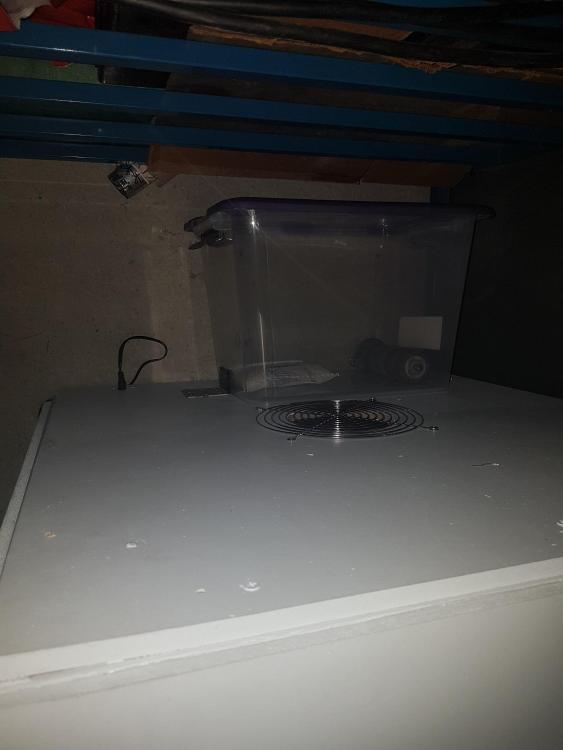

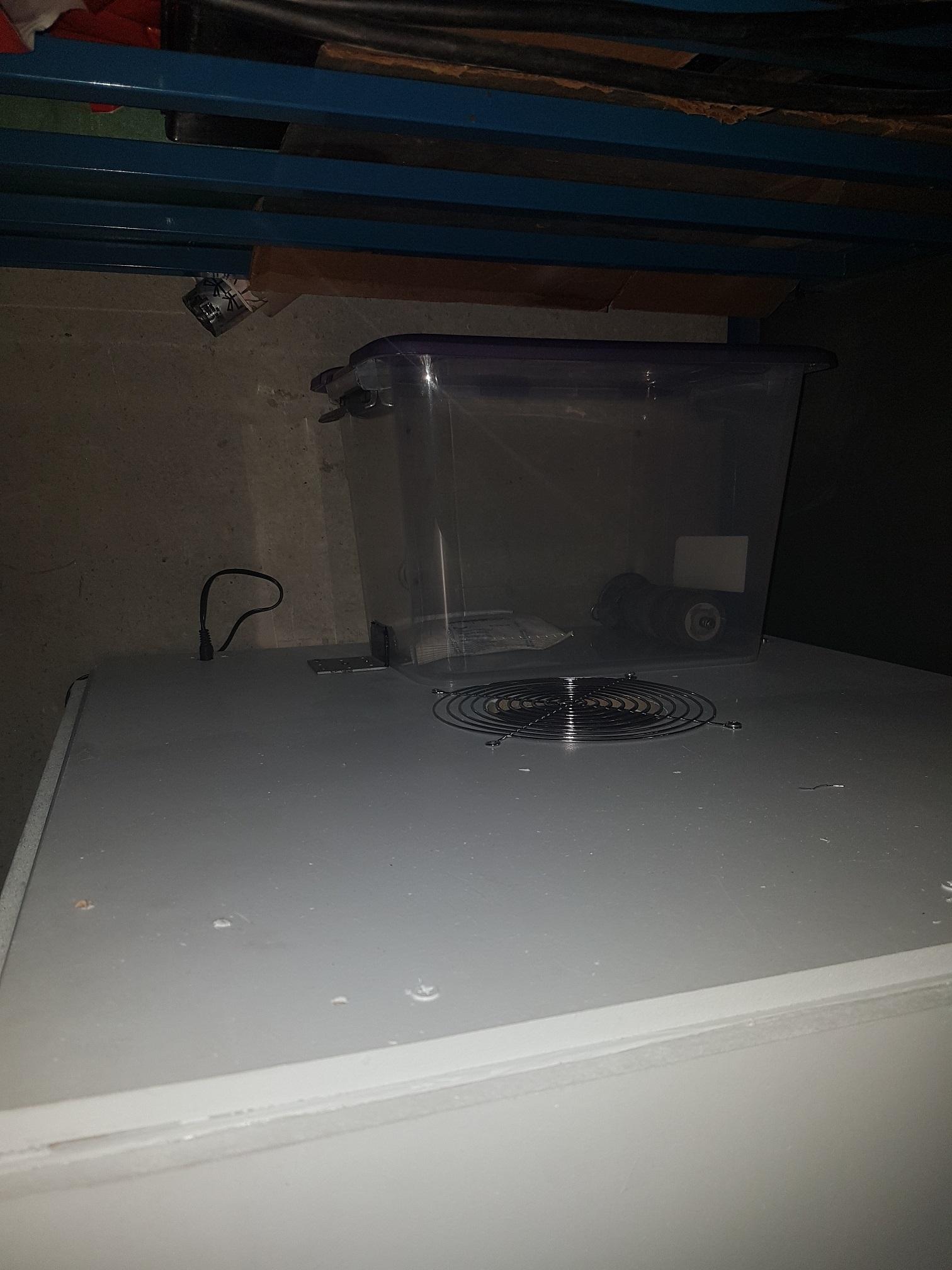

gregg Posté(e) Février 1, 2018 Auteur Posté(e) Février 1, 2018 (modifié) encore un peu de travail pour finaliser... 4 bandeaux de 50cm a poser sur le haut a l interieur , en encore l emplacement du support de filament a determiner ( soit au dessus du caisson avec entree du fil par un trou et guidage par des pattes a rotules et acces coudé a l entree de l extrudeur. soit a l interieur fixé dans le fond en haut°). j ai colle des feuilles d isolant pour radiateur sur les paroies non vitrees pour reflechir un peu la chaleur emise par imprimante vers l interieur. j ai des patins en caoutchouc carres epaisseur de 3mm(que je trouve a mon taf sous les batteries en caisse metal sur la palette,on en trouve a casto...) manque encore les loqueteaux magnetiques pour fermer,j ai imprimé une poignee dark vador pour m amuser.   Modifié (le) Février 1, 2018 par gregg erreur de photo 1
gregg Posté(e) Février 1, 2018 Auteur Posté(e) Février 1, 2018 salut et merci,pour le ventilo il n y a rien de marqué sur l etiquette a part la marque:  ANTEC, c est un 120mm a 3 fils,pour un boitier pc.je vais l alimenter en 12 volts avec un boitier regulateur pour regler la vitesse si trop bruyant.

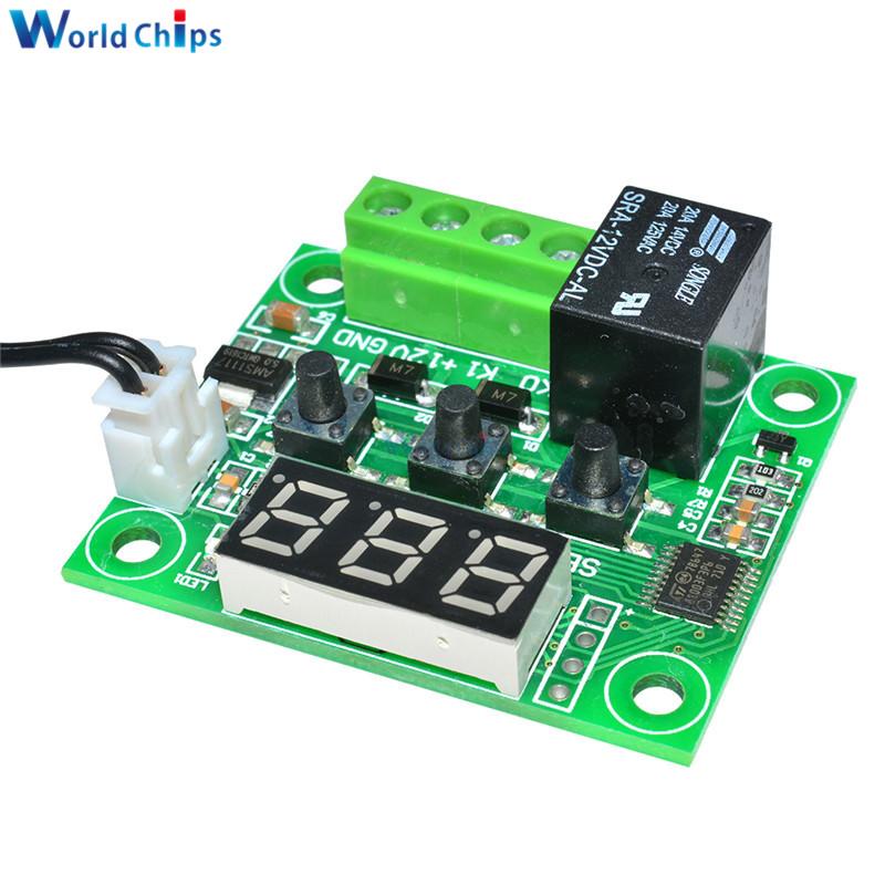

clucky PostĂ©(e) FĂ©vrier 2, 2018 PostĂ©(e) FĂ©vrier 2, 2018 Bonsoir, Pour contrĂŽler le ventilateur j'ai trouvĂ© ça mais je ne l'ai pas encore installĂ© et il semble qu'il n'y ai pas de mĂ©moire. Relais thermostat Â
gregg Posté(e) Février 2, 2018 Auteur Posté(e) Février 2, 2018 salut,en effet c est une bonne piste. meme si il n y a pas de memoire on peu l utiliser pendant une impression et le demarrer/arreter lors d une impression. merci pour le lien en tout cas...

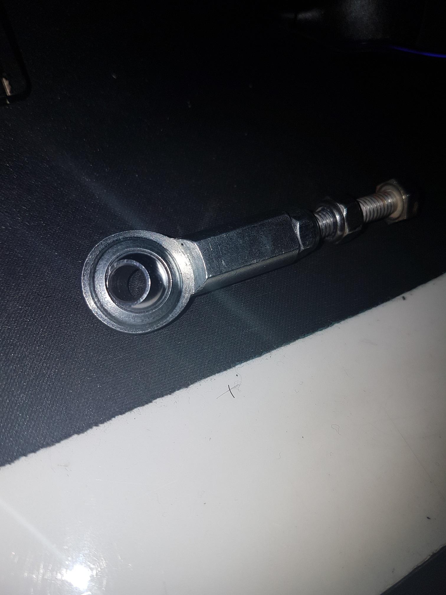

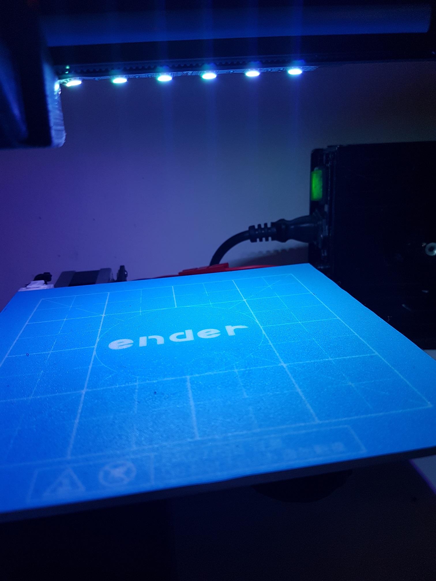

gregg Posté(e) Février 3, 2018 Auteur Posté(e) Février 3, 2018 (modifié) salut ,en effet un petit plus non negligeable...merci a toi aussi pour ce lien.  j ai bricole l eclairage a leds cet apres midi. avec telecommande fixee sur la porte avant, j ai pose la boite ,ou je vais mettre le filament ,sur le dessus pour voir si ca coince pas. reste a recevoir le tube ptfe et 2 pneufit. ensuite on vera pour le support de bobine dans la boite et les eventuelles rotules de guidage vers l extrudeur. bon week end... je m imprime un fang en attendant le souper... Modifié (le) Février 3, 2018 par gregg ajout photos 1

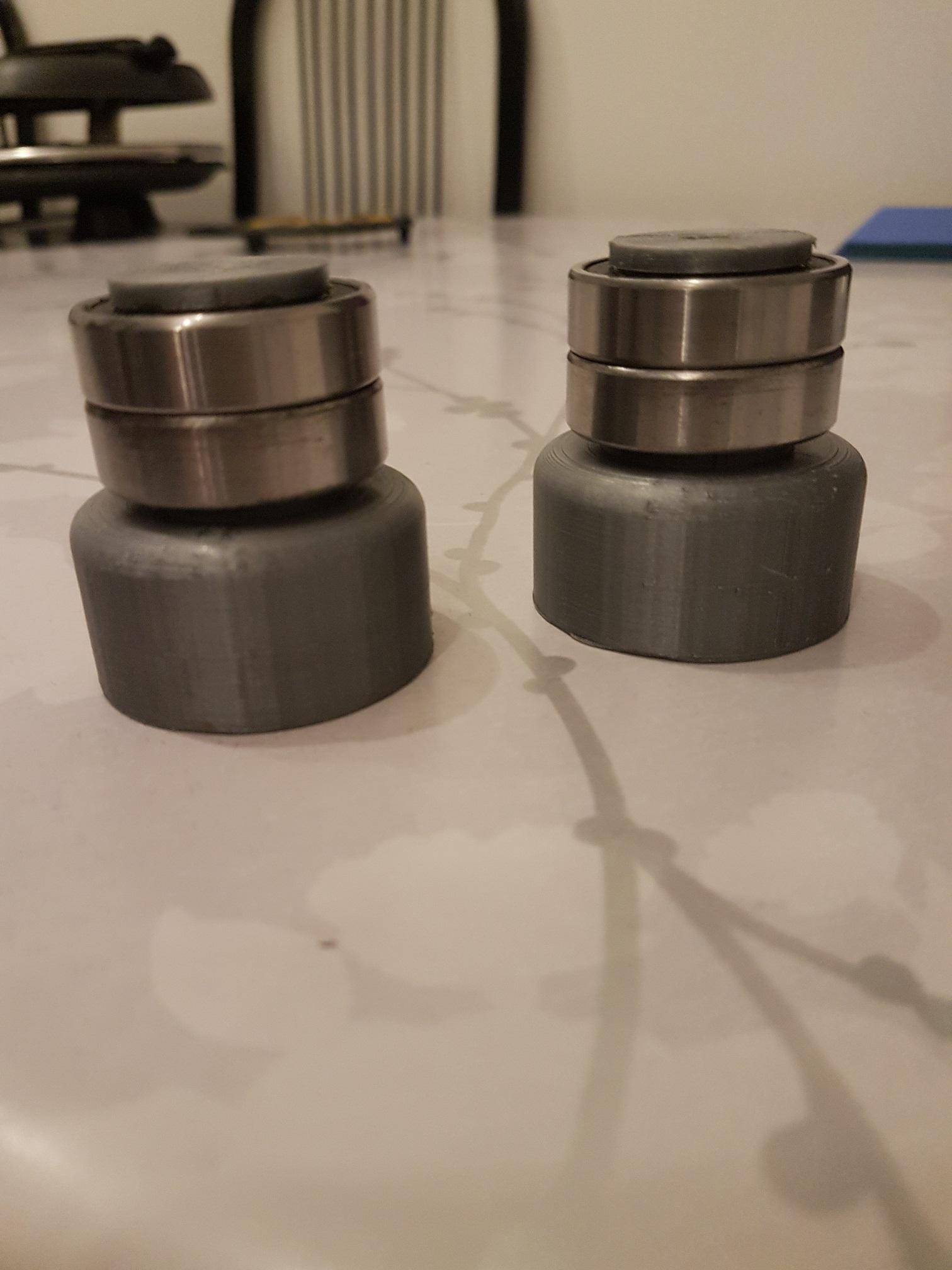

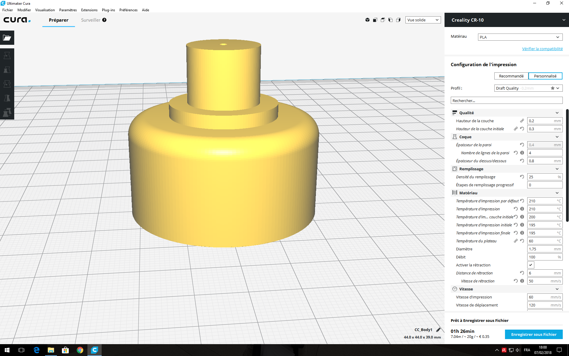

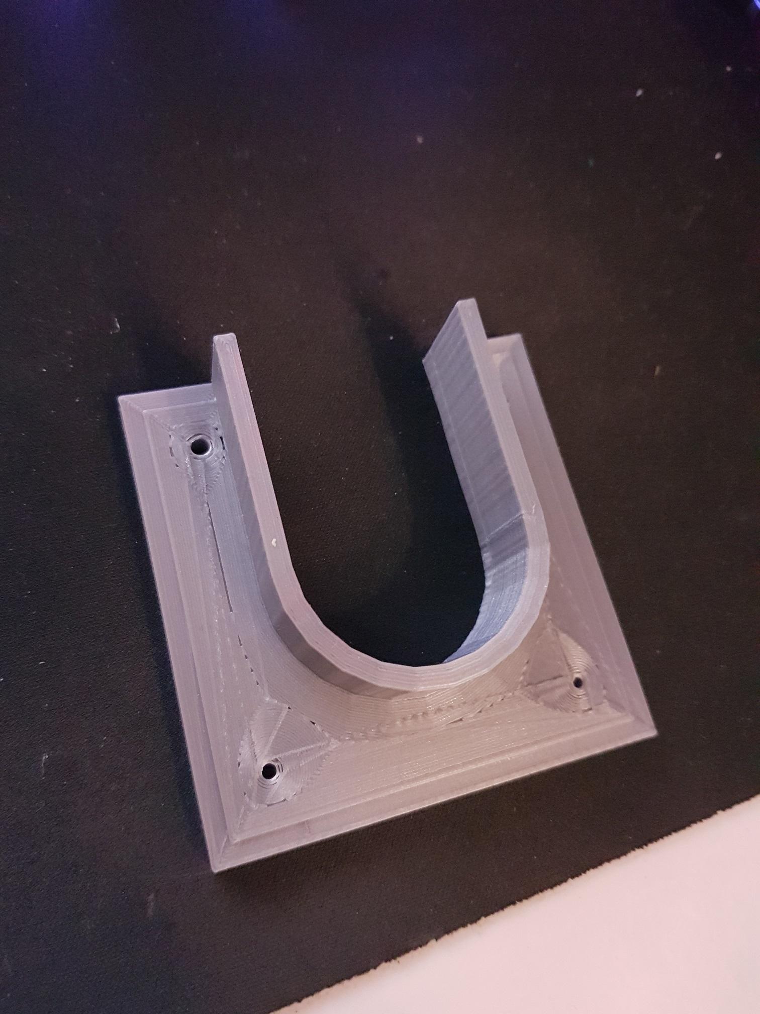

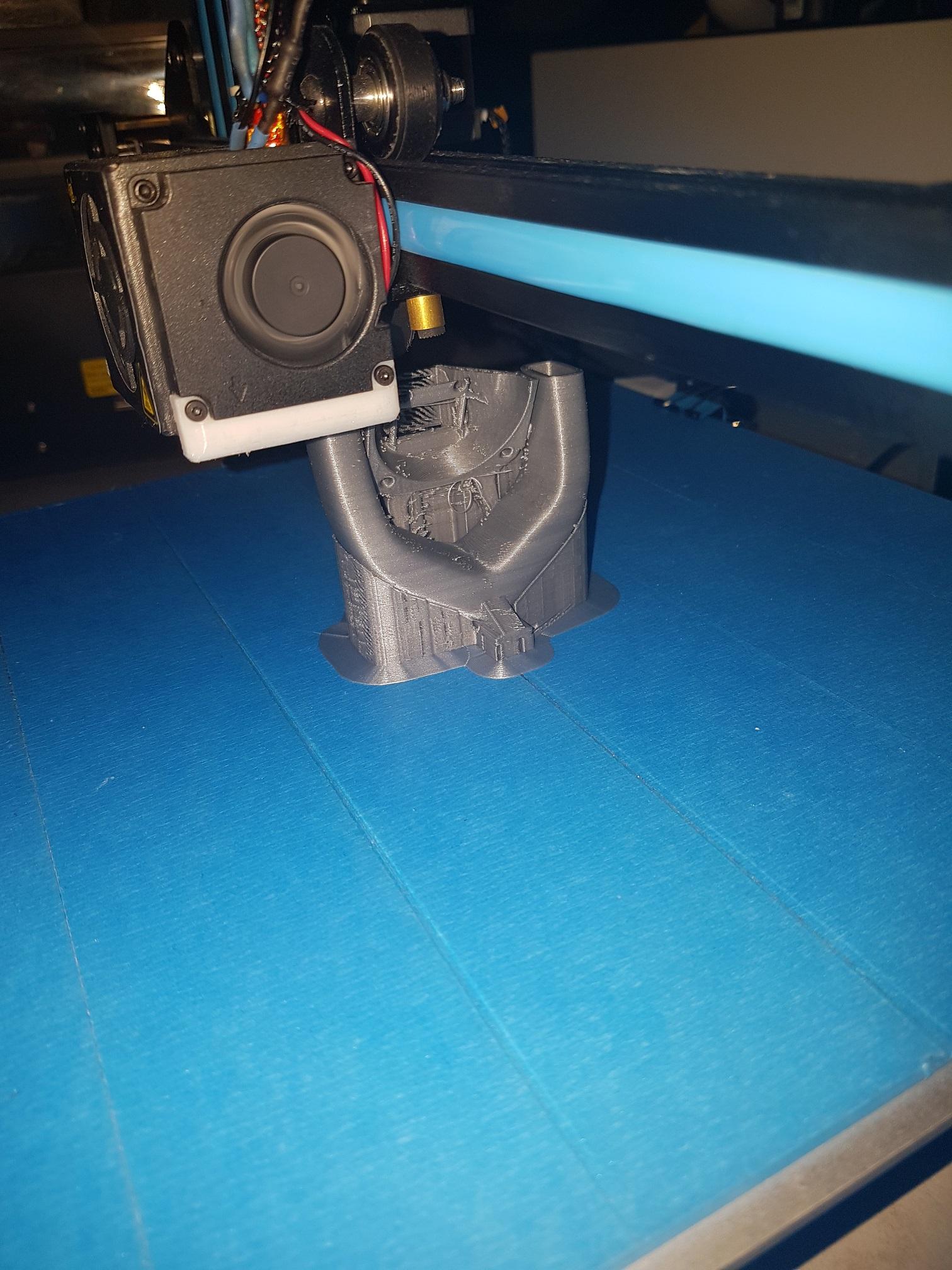

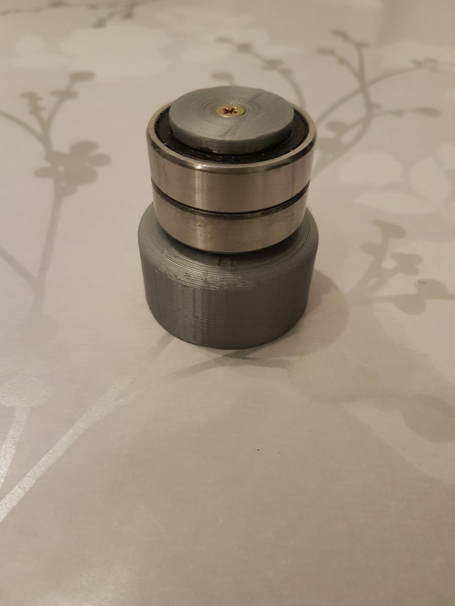

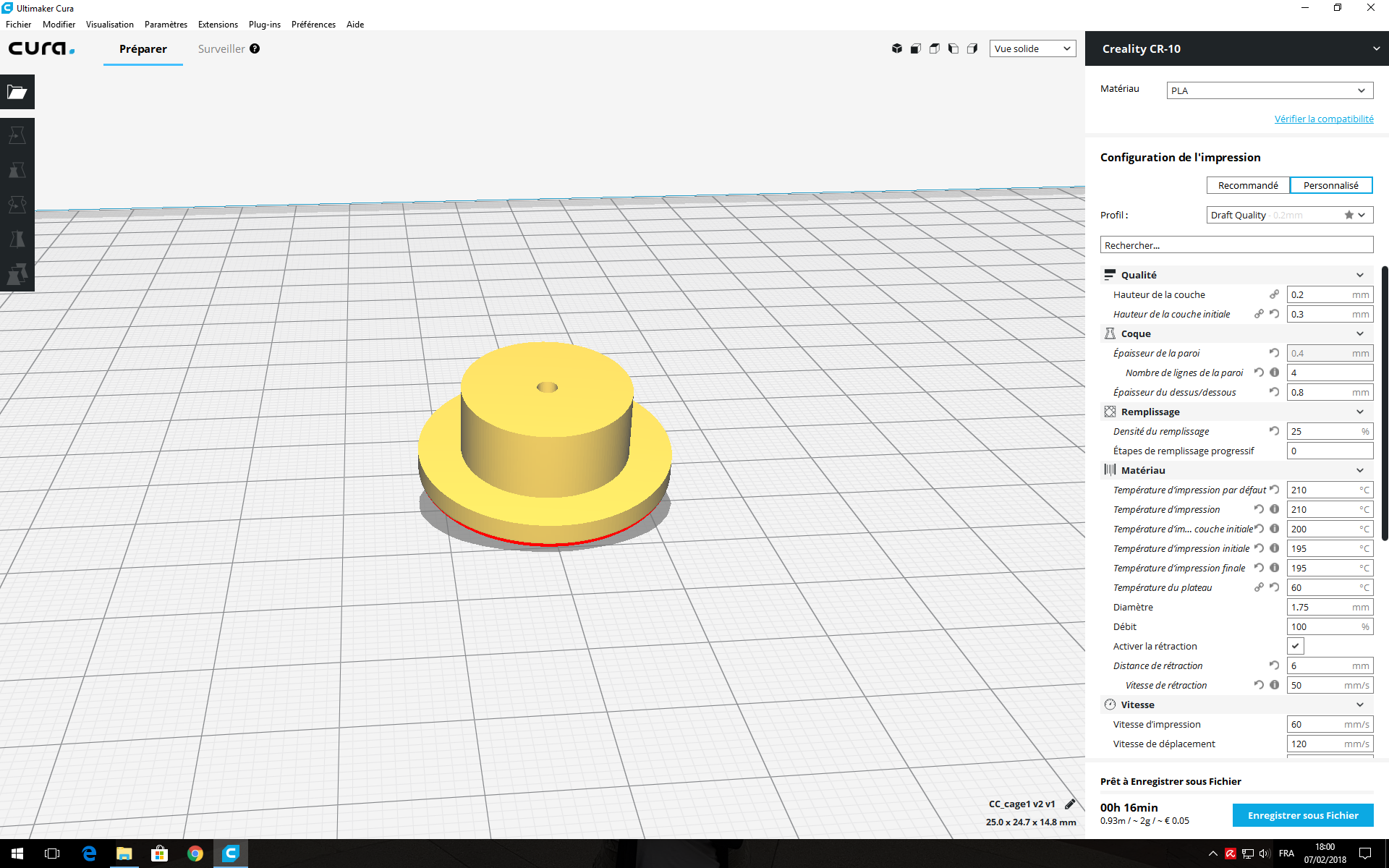

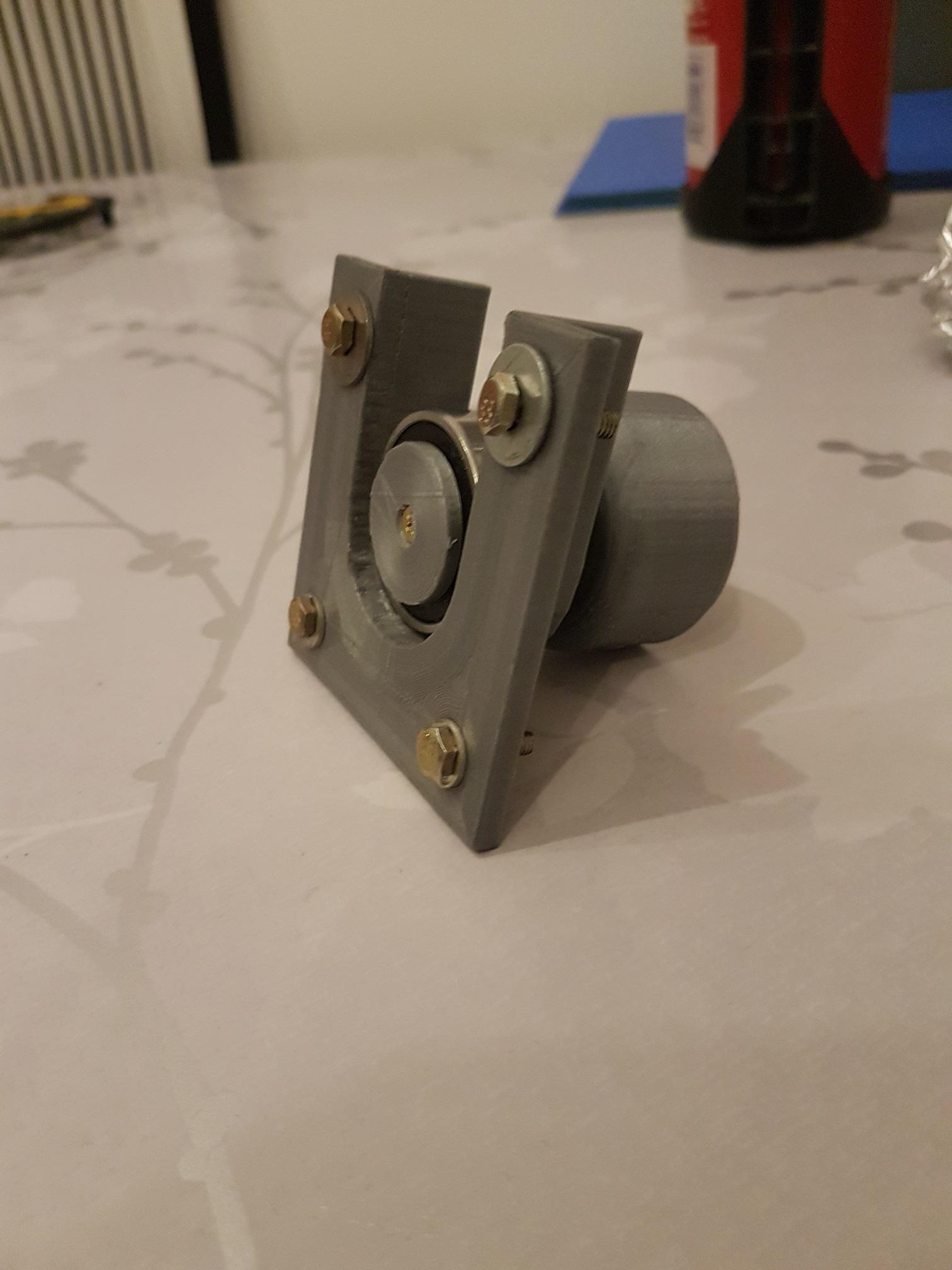

gregg Posté(e) Février 7, 2018 Auteur Posté(e) Février 7, 2018 (modifié) bonjour,  a la boite contenant le filament. j ai telechargé sur thingiverse un fichier pour un support de tube pvc diametre 35 a visser sur les paroies d une boite plastique type ikea ou casto j en ai fait 2 . ensuite j ai crée deux petits supports en 2 parties pour enchasser deux roulements. ces supports seront emboités dans un tube de pvc diametre 50 d un coté,et avec les roulements de l autre . (les roulements sont 4  6003rs dont le diametre exterieur est 35mm = ce qui va me permetre de  poser les roulements dans les supports teléchargés. un de chaque cotés avec le tube coupé a la bonne longueur au milieu.  Modifié (le) Février 7, 2018 par gregg

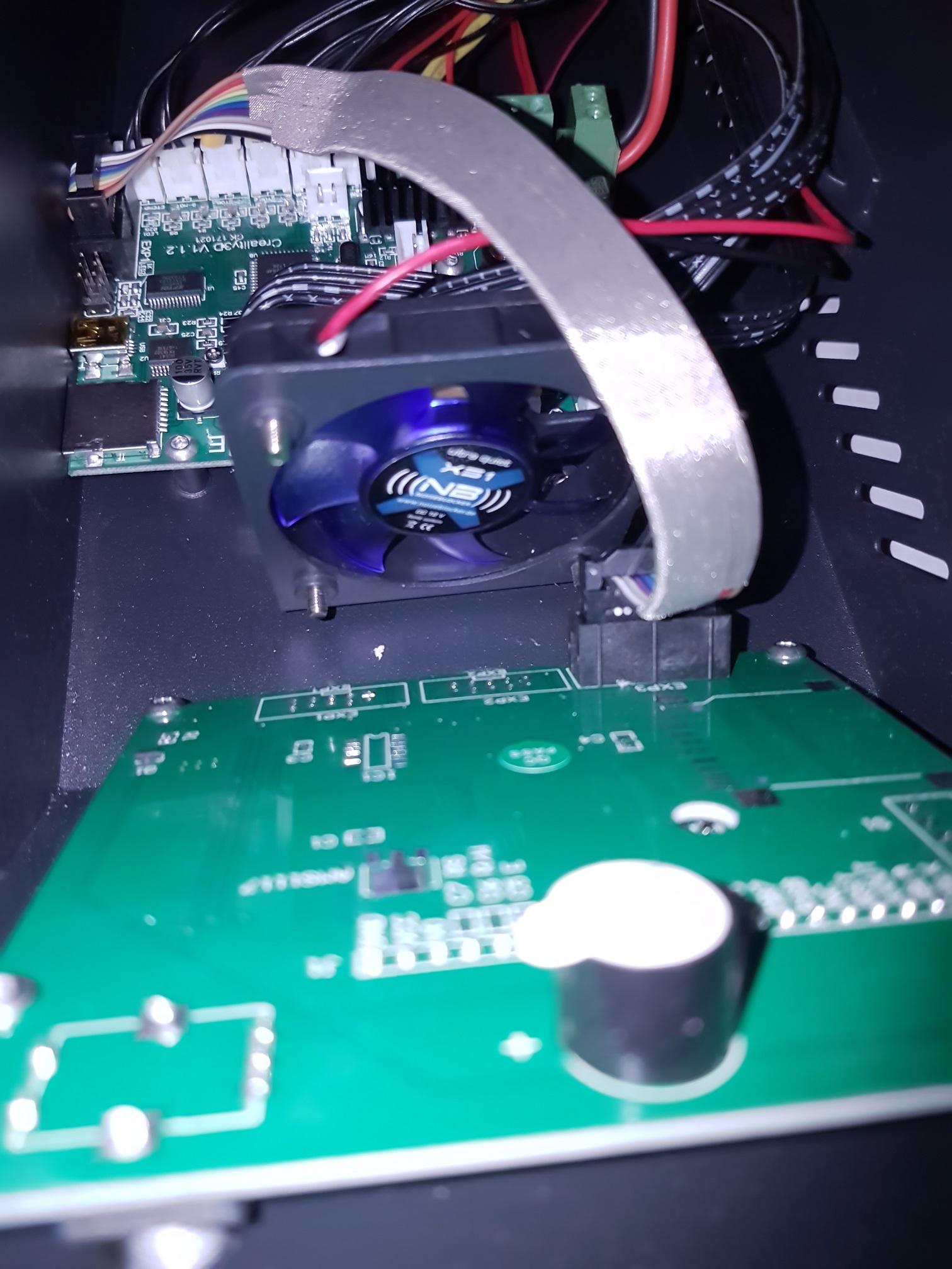

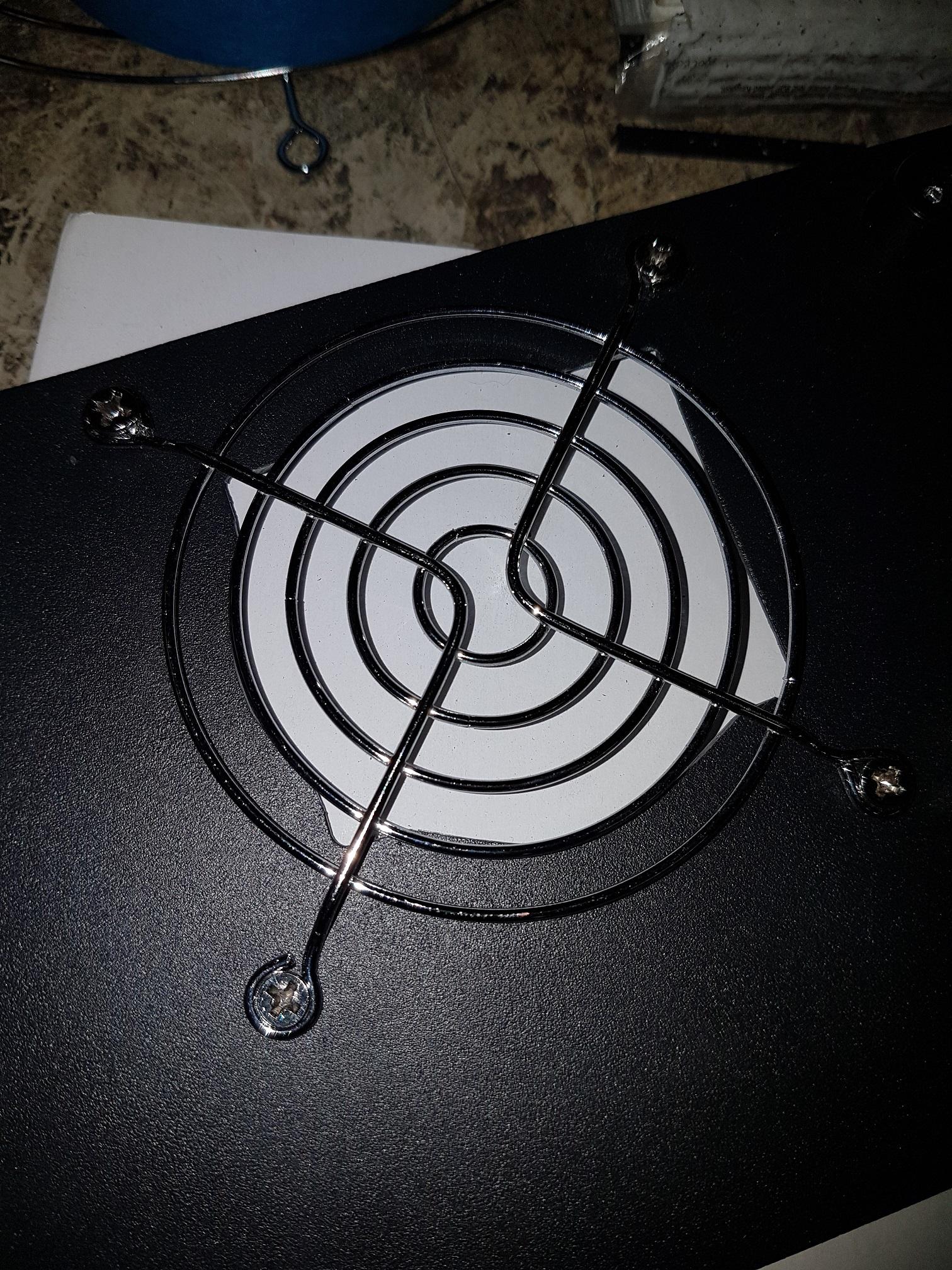

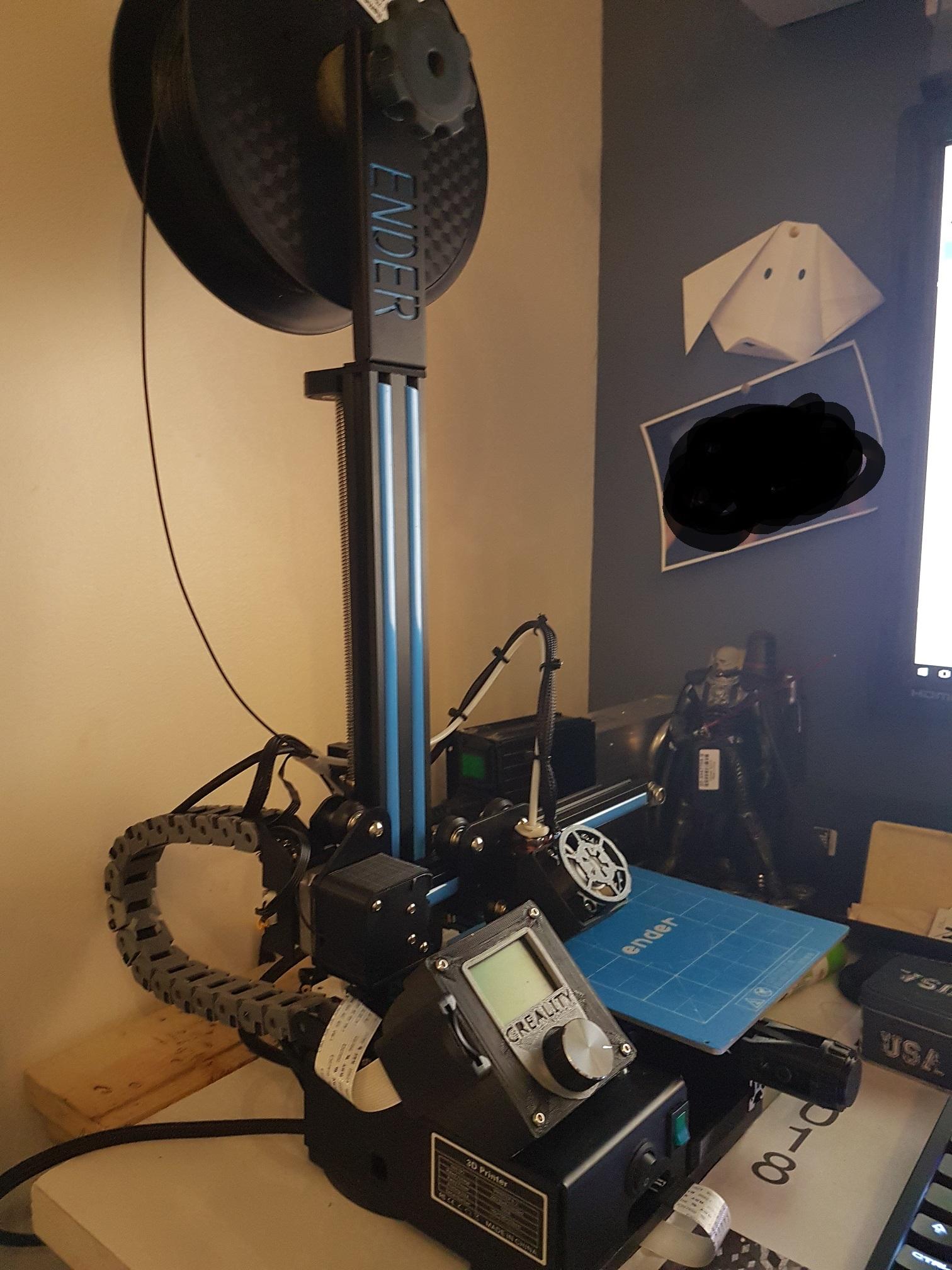

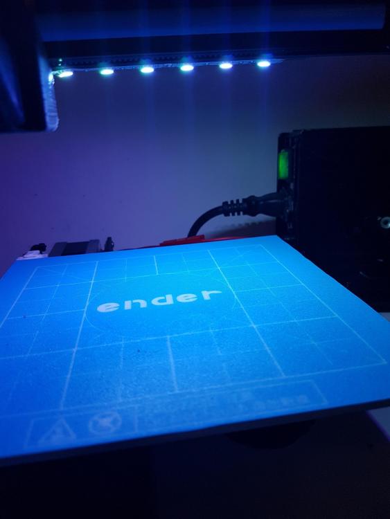

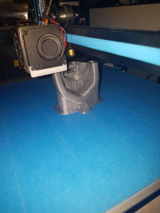

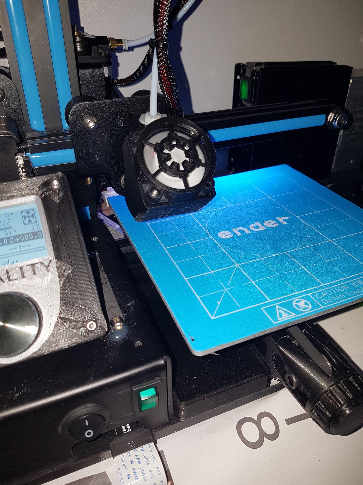

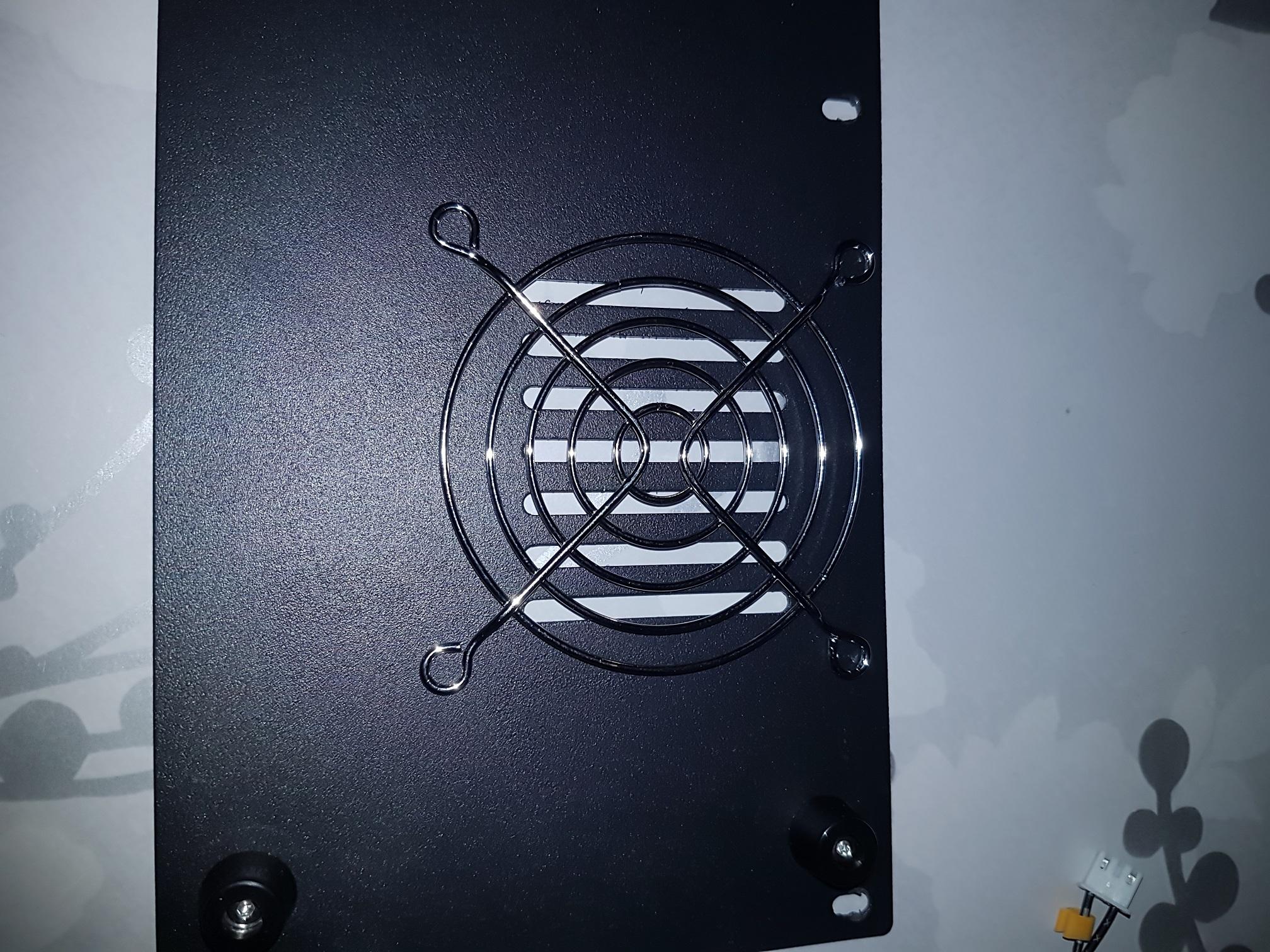

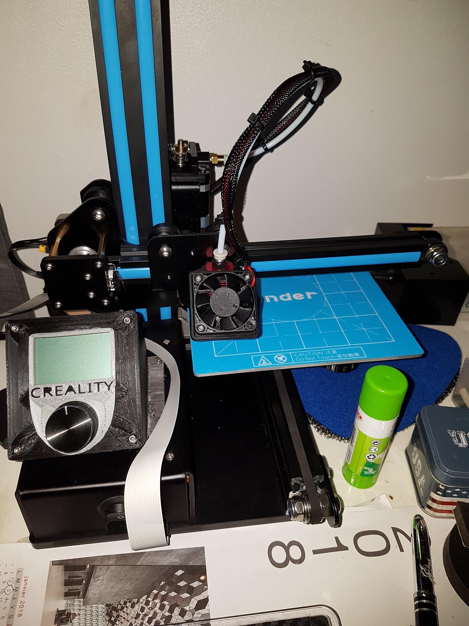

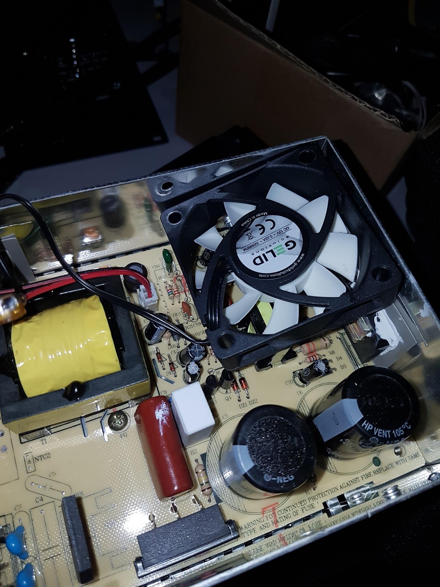

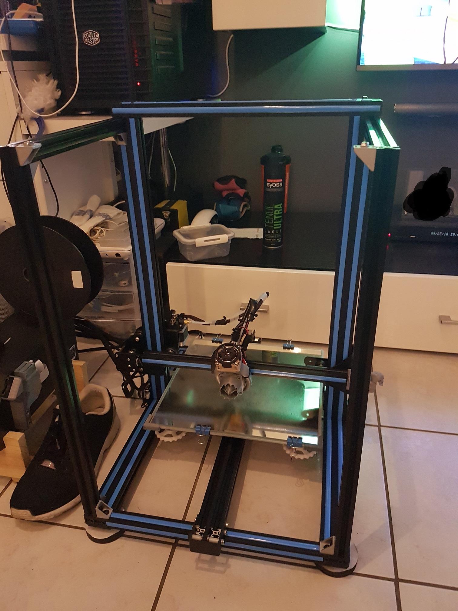

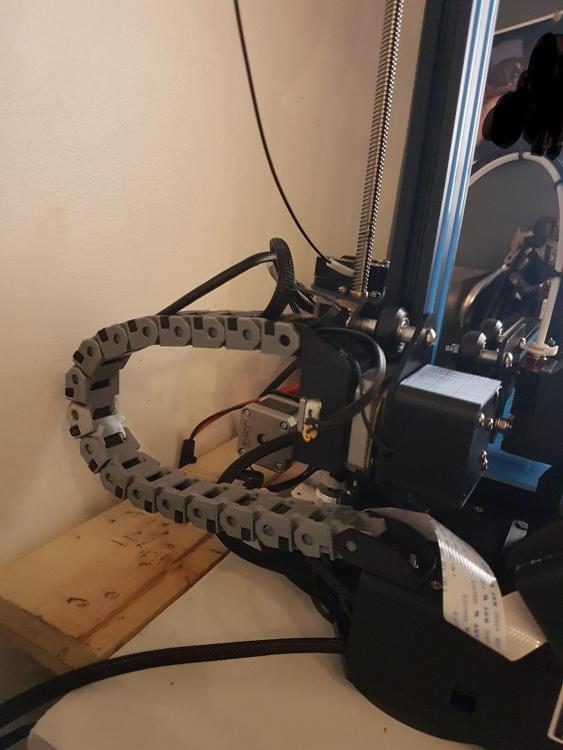

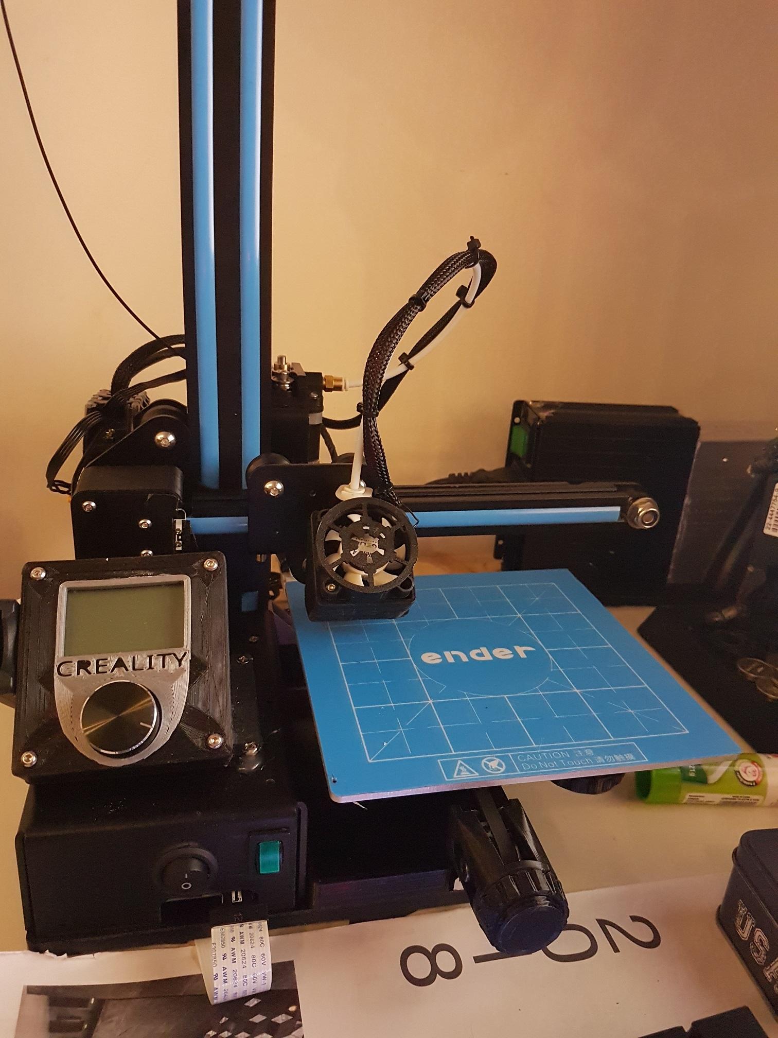

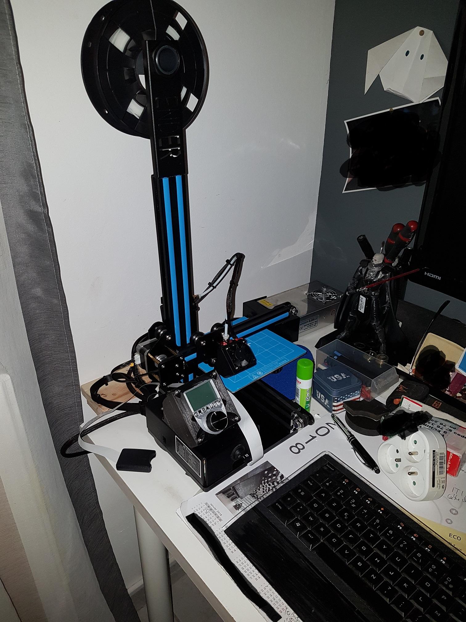

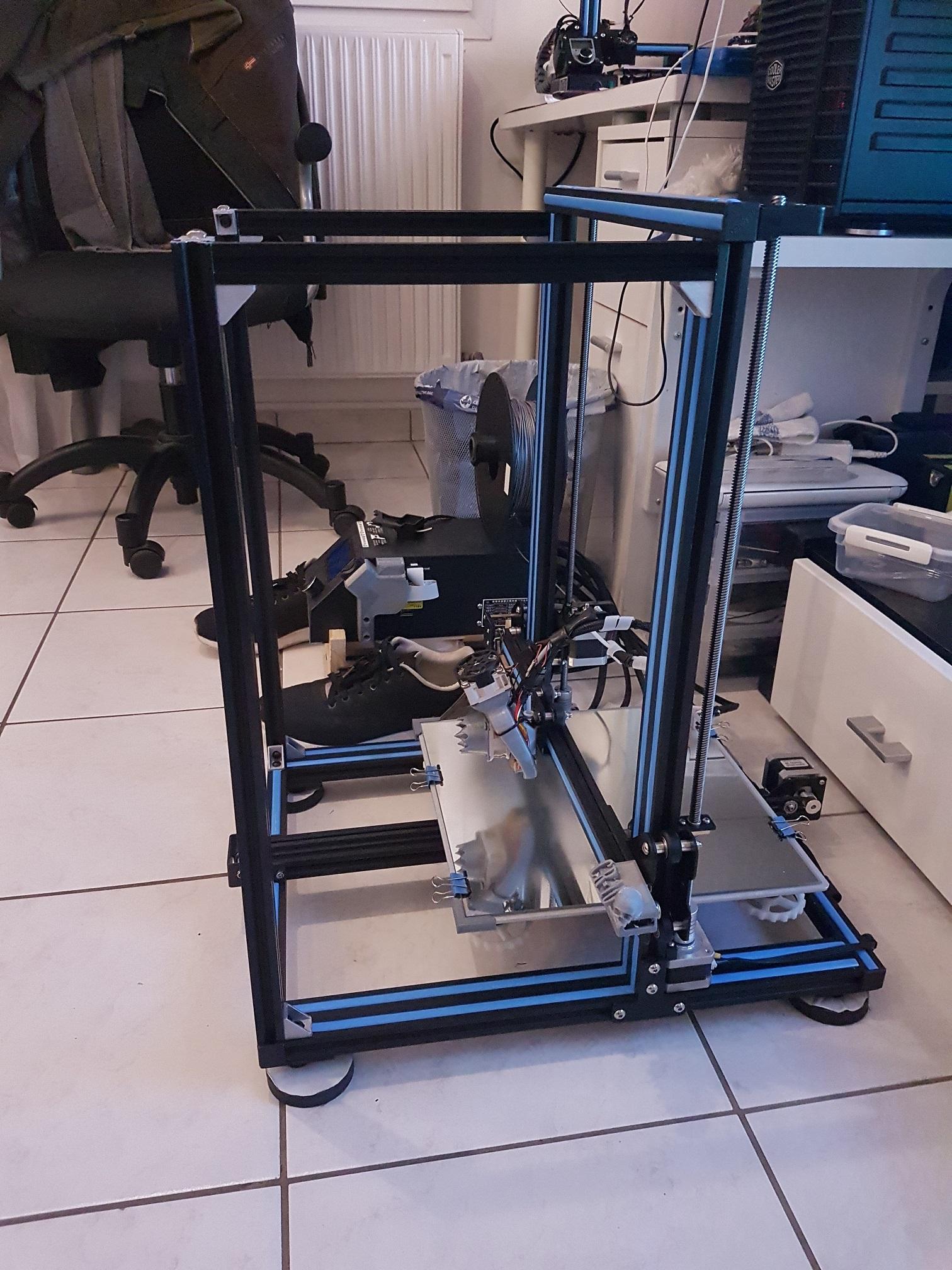

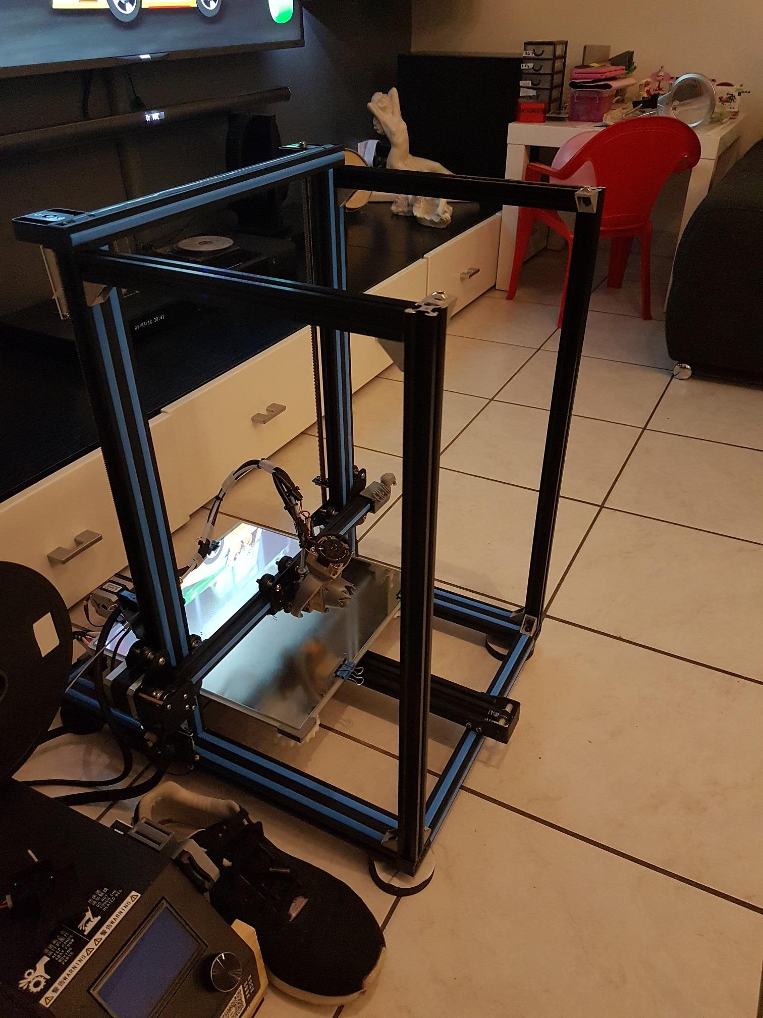

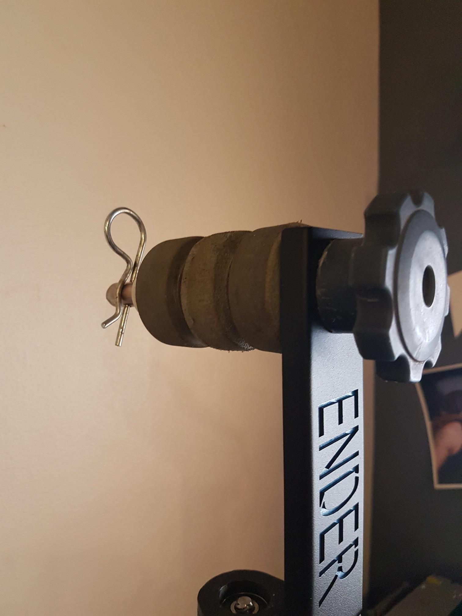

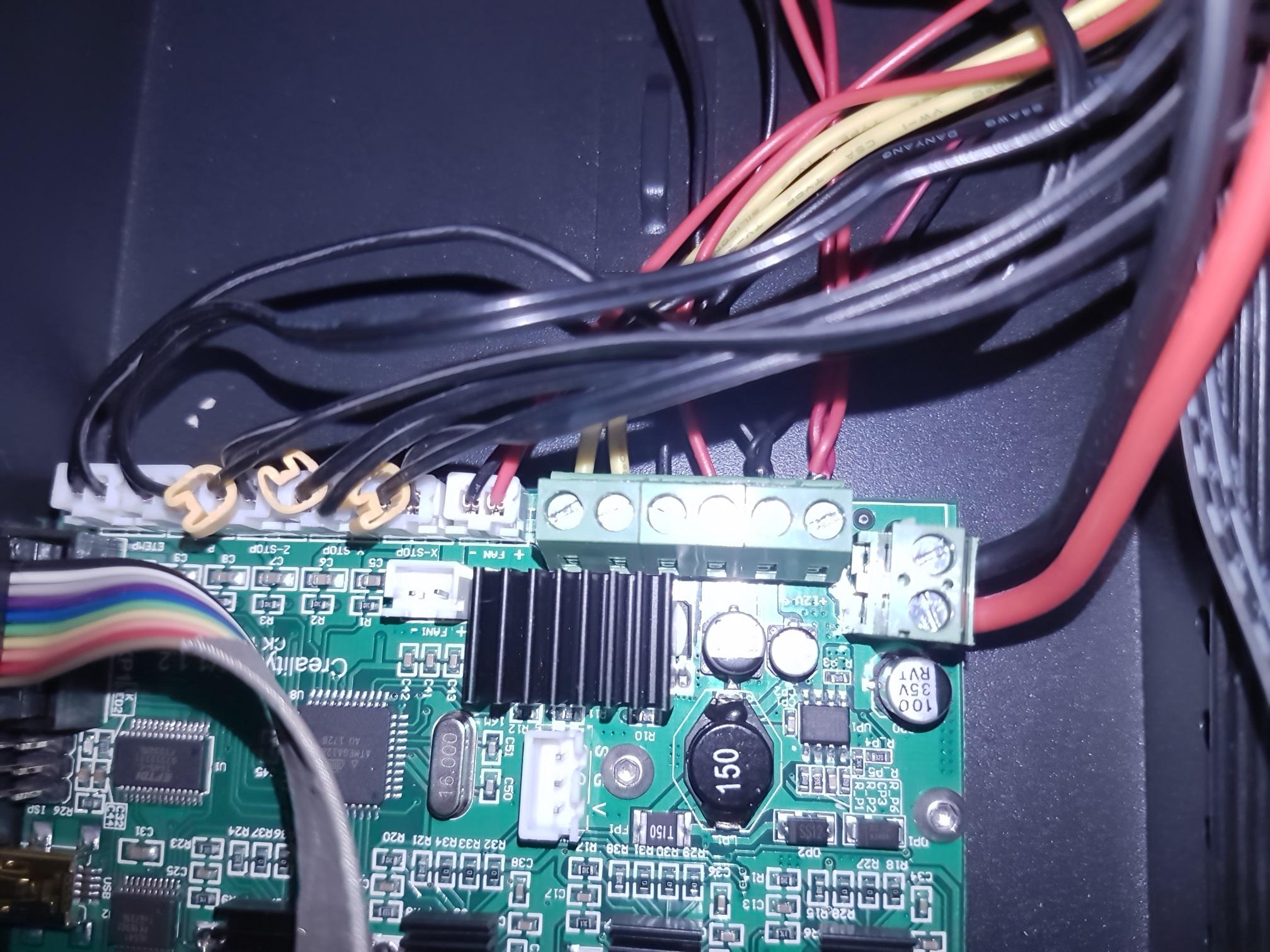

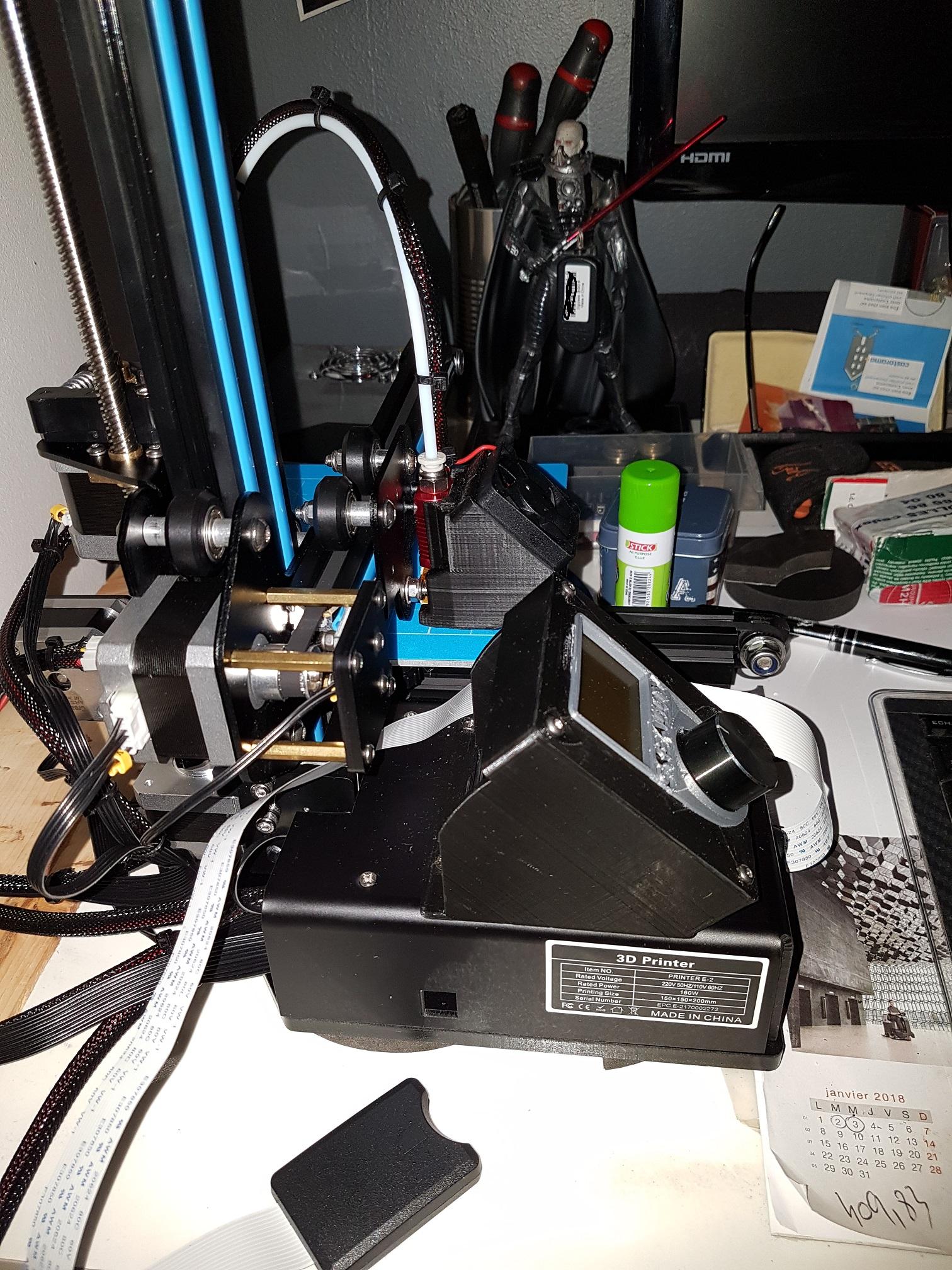

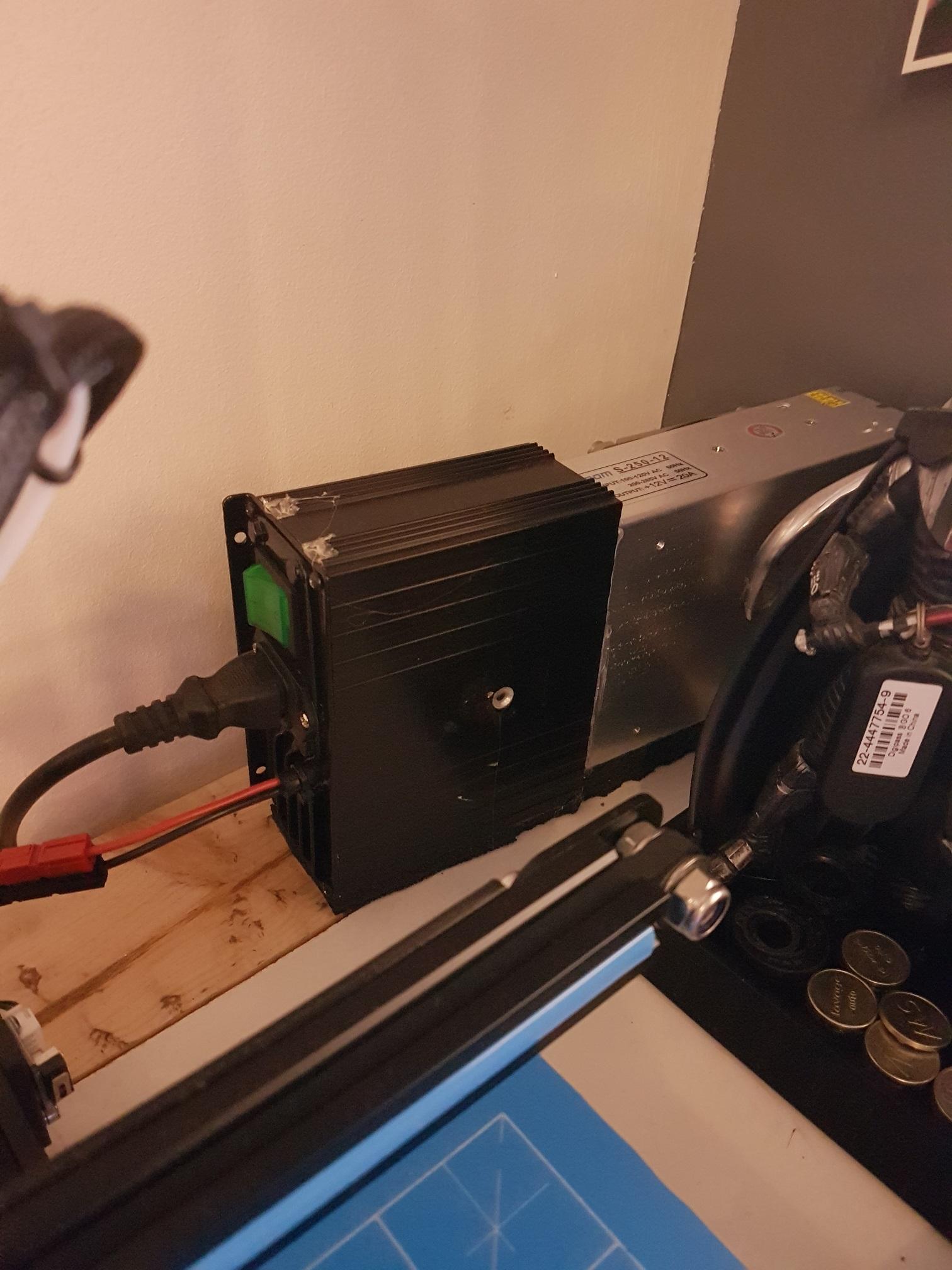

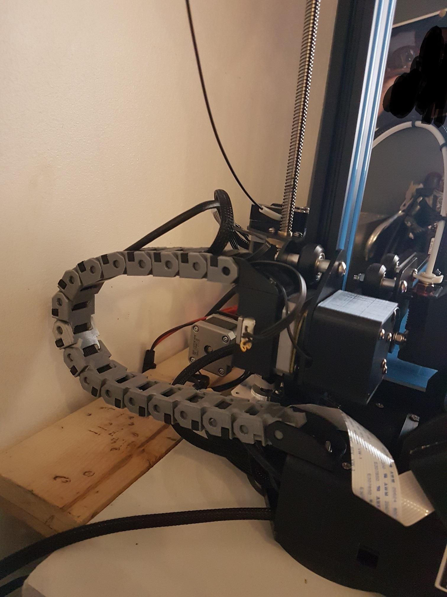

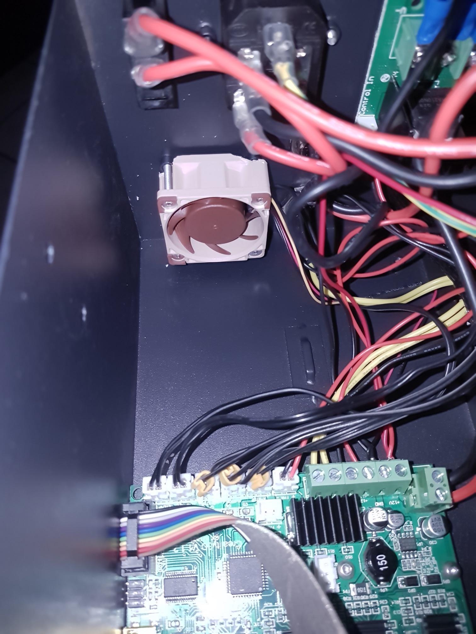

gregg Posté(e) Mars 9, 2018 Auteur Posté(e) Mars 9, 2018 petite modifs sur les creality cr-10 (qui est en S desormais) et l ender 2 sur la cr-10 : j ai change le fang et les ventilos ,plus un bruit ... le top et ca imprime tres bien. montage d un rajout de structure alu v-slot 2020 sur l avant. manque encore une barre 2020 de 400mm pour la partie horizontale en haut. j ai modifié l alim ausi en enlevant les ventilos internes et en mettant un 120 en dessous, en remplacant la plaque d origine par une en alu percee d un trou en 120 . j ai bricole un support en bois pour surelever l alim et favoriser l extraction de l air . resultat ca refroidit tres bien et pas un bruit ici non plus.  l ender 2 a aussi ete moddé . j ai rajouté un support pour la vis de l axe z avec un roulement 608zz recupéré au  boulot. un capot pour le moteur du X ,une chaine pour le cablage du Z une molette de reglage pour l axe Y, un support de carte sd colle sur le cote de l ecran ,un fang avec un ventilo silent 4.et une grille de protection. un eclairage a leds fixé sur l arriere de la barre du x avec un inter en face avant ,un support d ecran incliné, j ai bricole un nouveau support de rouleau de filament avec un axe en metalsur lequel j ai mis des roues en gomme du boulot. plus une vibration du cote du rouleau.et ca tourne comme sur du velour. j ai rajouté un boitier en alu sur l alim avec une prise type alim de PC et un interrupteur comme ca je peu alumer l alim de mon bureau. j ai viré le ventilo de l alim aussi qui etait grave bruyant et je l ai remplace par un 90 noctua gris fixé a l exterieur avec une grille et ici aussi super refroidissement sans un bruit
