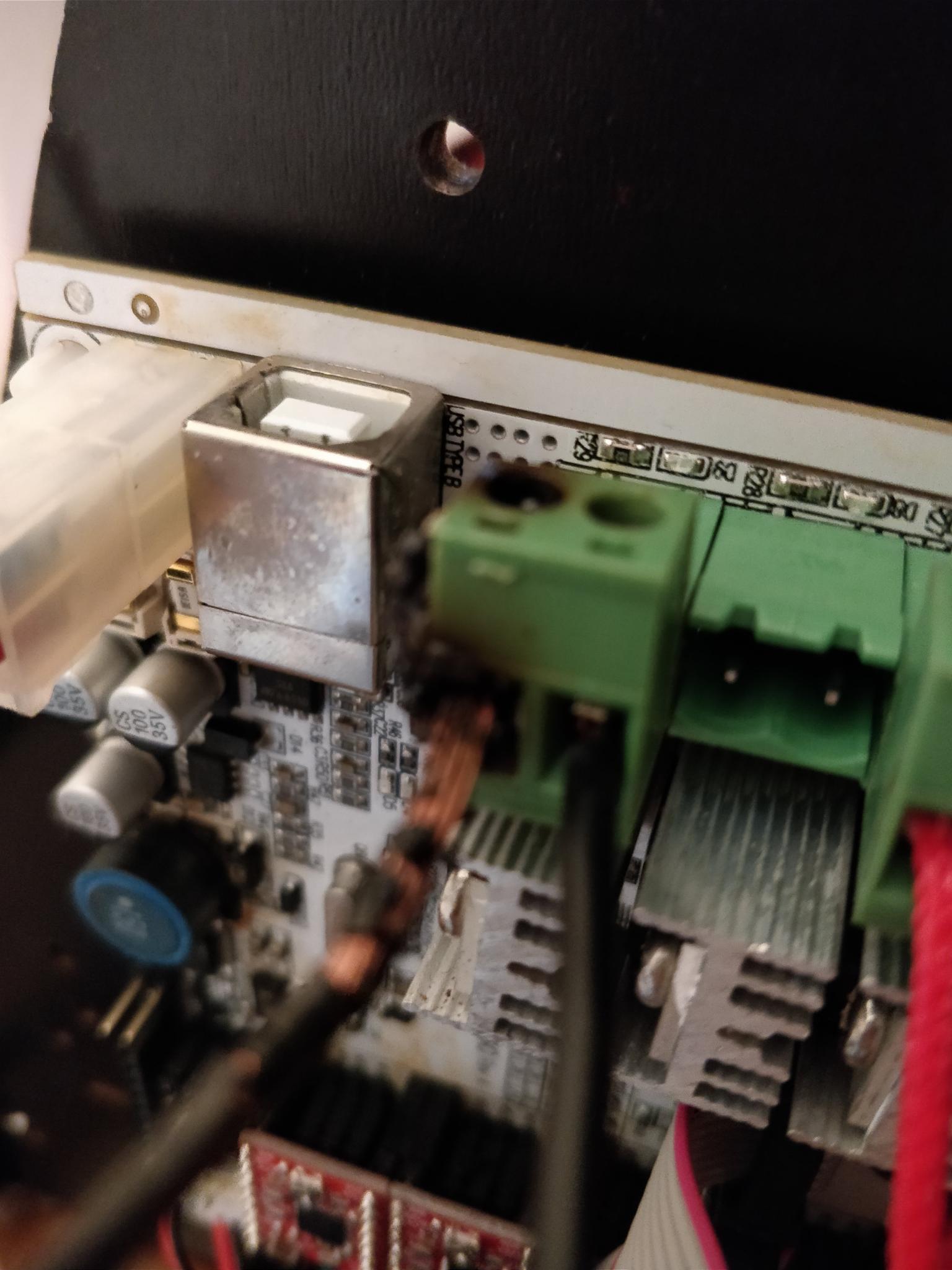

Lecoyote Posté(e) Janvier 24, 2018 Posté(e) Janvier 24, 2018 (modifié) Salut les amis, Je continue mes déboires avec ma CTC Prusa. Pour rappel, j'ai acheté cette imprimante fin décembre, et depuis j'ai eu pas mal de problèmes avec: l'extrudeur a été changé, ainsi que le plateau chauffant et l'alimentation. Voici un nouveau souci, et pas des moindres. 1) Hier, alors que j'imprimais une pièce (7 heures d'impression prévues) , je constate au bout d'environ 3 heures que mon impression a échoué: la pièce s'est décollée. J'en identifie la cause très rapidement: le plateau, réglé sur 80 degrés, s'est arrêté de chauffer. Il est complètement froid. Etrange. Je vérifie le connecteur du plateau chauffant sur la carte mère. Il a légèrement noirci et présente des signes de chauffe. La gaine d'un des 2 câble a même légèrement fondu. Je coupe le câble, refais des connections bien propres et je rebranche le tout. Malheureusement, le plateau chauffant ne chauffe toujours pas. Je fais un test en le branchant sur le connecteur de la carte mère normalement dédié à la hotend, et là ça chauffe. Conclusion: le plateau chauffant fonctionne. Le problème vient de la carte mère qui a dû souffrir. 2) Deuxième étape: Par extraordinaire, il se trouve que j'avais une carte mère de rechange (eh oui, le fournisseur s'est trompé lors de l'envoi et j'avais 2 carte-mères dans le carton de l'imprimante à la livraison). Rapide échange de carte mère: c'est reparti pour un tour. Tout fonctionne à nouveau. 3) Aujourd'hui, je relance donc mon impression: la pièce s'imprime sans souci, mais après près de 8 heures d'impression, lorsque je rentre chez moi je constate une odeur de brûlé. J'inspecte donc à nouveau les connections au niveau de la carte mère: catastrophe!! (voir la première photo ci-dessous). Le connecteur du plateau chauffant a cette fois complètement grillé. Et bien entendu le plateau ne chauffe plus. Je pense que la carte mère est endommagée pour la deuxième fois. Alors, comment expliquer cela? A vrai dire, je suspecte une erreur de ma part... J'ai récemment imprimé un cache pour masquer les câbles d'alimentation autour de l'interrupteur de l'imprimante. Afin de placer ce cache, j'ai dû débrancher l'interrupteur puis le replacer (voir photo N °2). Aurais-je fait une erreur de câblage à ce moment-là? Voici comment sont connectés les câbles au niveau de mon interrupteur... si vous avez une CTC, dites-moi si c'est bien ça. Merci de votre aide, les amis, car là, je commence sérieusement à désespérer de pouvoir faire fonctionner cet engin correctement un jour (et cela, sans mettre le feu à la baraque, en prime., si possible..) Modifié (le) Janvier 24, 2018 par Lecoyote
veeger Posté(e) Janvier 24, 2018 Posté(e) Janvier 24, 2018 (modifié) salut il ne faut pas que le plateau tire sur les broches du connecteur lors de l impression. il y a plein de clips a imprimer pour remedier a ce probleme. pour la carte mere brulée c est un mauvais serrage de la borne tout simplement. etamer le conducteur peut etre benefique avec un zeste de graisse neutre pour optimiser le contact a+ Modifié (le) Janvier 24, 2018 par veeger
pascal_lb Posté(e) Janvier 24, 2018 Posté(e) Janvier 24, 2018 il y a 59 minutes, Lecoyote a dit : Le connecteur du plateau chauffant a cette fois complètement grillé il m'est arrivé un peu la même chose sauf que je ne laisse JAMAIS une imprimante tourner seule... moi le caoutchouc de mes fils avaient fondus, j'ai étamée le bout de mes fils avant de les resserrer dans mes connecteurs et là plus de problème...

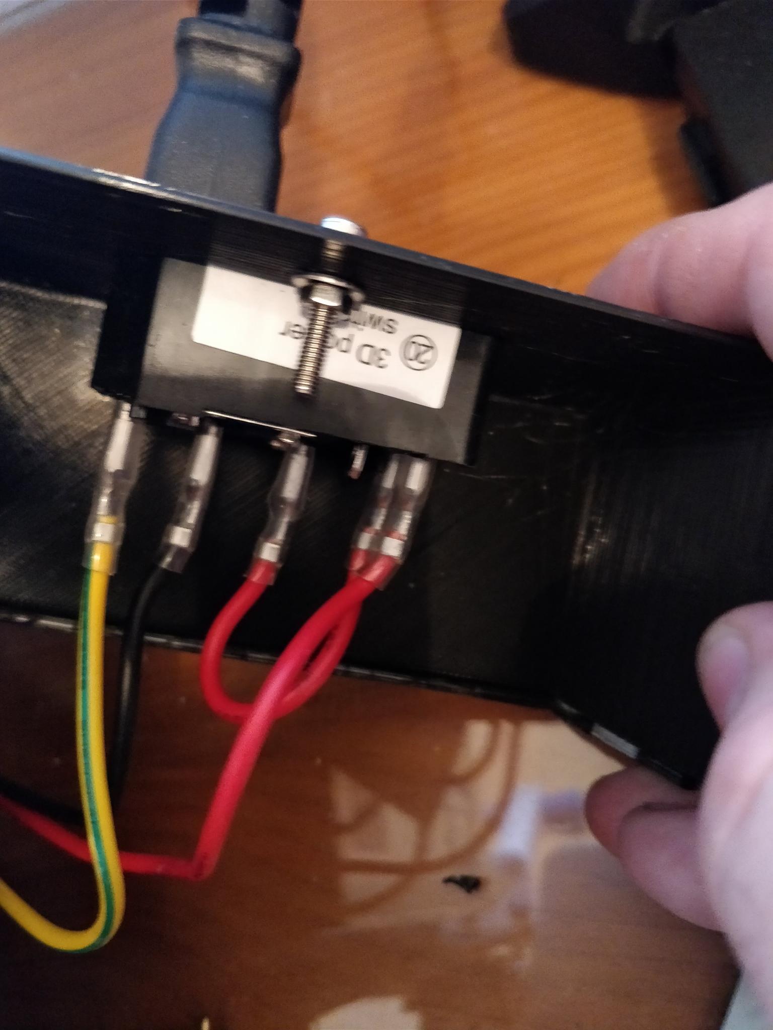

Lecoyote Posté(e) Janvier 24, 2018 Auteur Posté(e) Janvier 24, 2018 (modifié) Merci pour vos réponses les amis. Veeger, non, le câble est suffisamment long, il ne tire pas sur les broches du connecteur. Pascal, je pense en effet avoir fait l'erreur d'avoir serré à l'intérieur de la broche un morceau de câble avec sa gaine, au lieu de ne visser que la partie dénudée. Du coup, la gaine a fondu. Bon c'est confirmé, la carte mère et HS pour la deuxième fois. Je n'ai plus qu'à en commander une autre. Tant qu'à faire, je vais prendre celle qui a la pinoche en plus pour connecter un 3D TOUCH... Par contre, avant de griller une troisième carte, j'aimerais bien que quelqu'un puisse me confirmer que le montage de mon interrupteur est ok quand même, et que le problème ne vient pas d'un mauvais branchement. Je n'ai rien trouve ds la doc de CTC car cette pièce est livrée déjà montée dans le kit de base. Et pour finir, sauriez vous où je peux commander le petit connecteur vert qui a grillé ? Merci de vos conseils Modifié (le) Janvier 24, 2018 par Lecoyote
tgv26 Posté(e) Janvier 25, 2018 Posté(e) Janvier 25, 2018 Bonjour, Ton alimentation à l'air ok. Par contre, pour bien connaitre ces foutues cartes, elles fonctionnent très bien sous condition de ne tirer que très peu d’ampères. Tu vas pouvoir refaire 10 fois le montage , tu finiras par brûler à chaque fois, les mêmes causes ayant les mêmes conséquences. Installes un Mosfet entre ton alimentation et ton bed, et l’électronique de la carte s'en portera mieux. Si tu fais une recherche dans cette même section tu as toutes les informations. Oups j'oubliais, bienvenue dans le milieu de la 3D, avec une CTC tu vas t'amuser. Bon print.

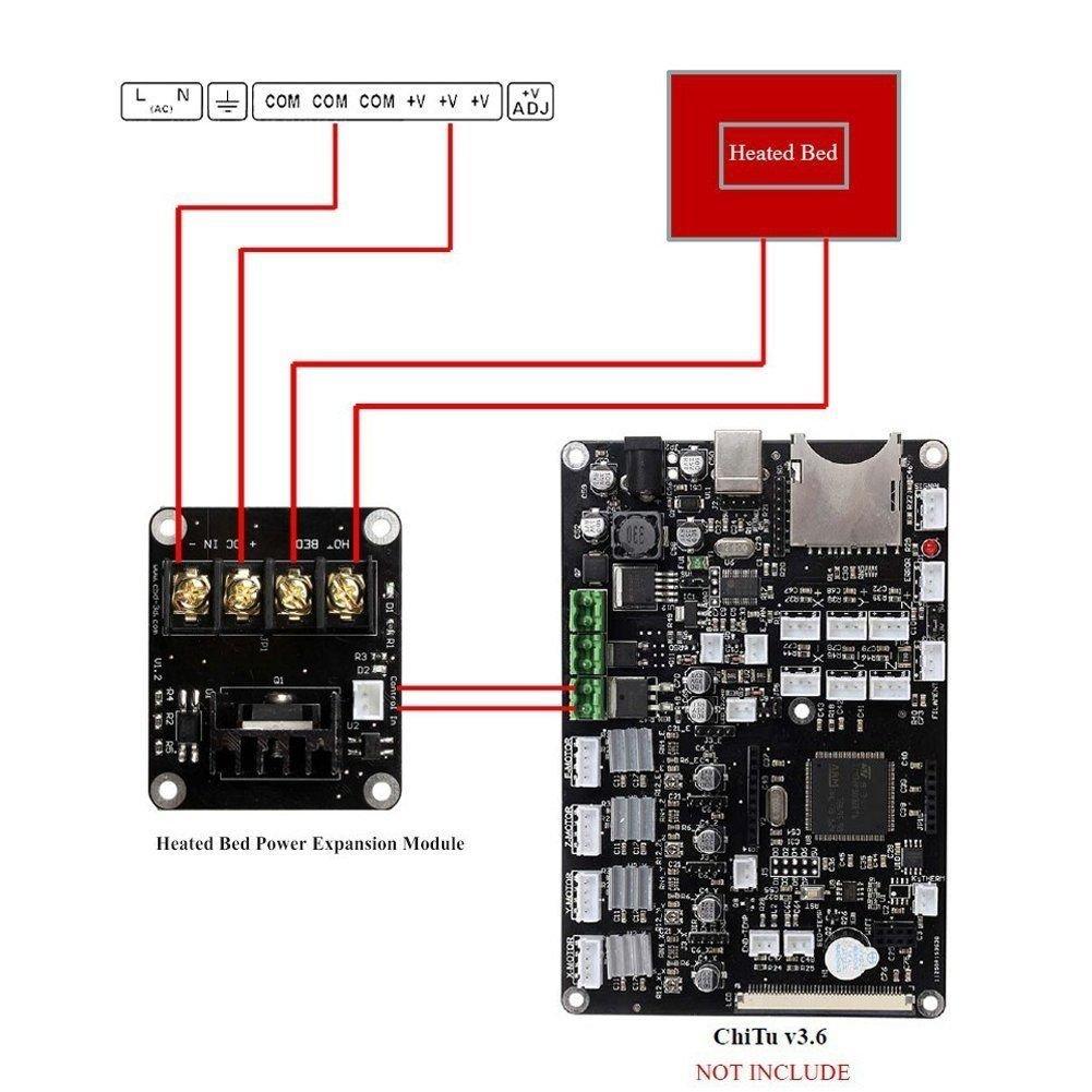

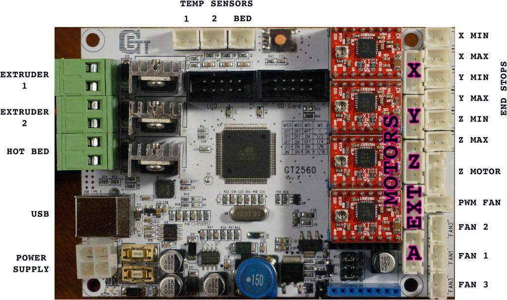

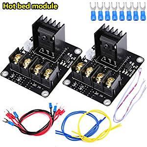

Lecoyote Posté(e) Janvier 25, 2018 Auteur Posté(e) Janvier 25, 2018 (modifié) Salut TGV26 et merci pour tes conseils. Comme je n'y connais rien en électricité et encore moins en électronique, j'ai trouvé sur le web un petit schéma de connection de mosfet. Dis-moi si c'est bien ça STP (voir schéma en bas de mon message). D'autre part, j'ai trouvé sur amazon un kit comprenant 2 mosfets, qui à l'air pas mal, vu que tout est fourni (câbles, connecteurs... et tout). Qu'en penses-tu? (voir photo ci-dessous) Enfin j'ai encore 2 questions qui m'interrogent: 1) Ne faut-il pas aussi un mosfet pour le hotend? Ca me paraitrait logique (d'ailleurs ils sont vendus par 2....). 2) Si je connecte le ou les mosfets directement sur le bornier de mon alim, que devient le gros câble d'alim qui arrive normalement sur la carte mère, dans le connecteur carré à 4 broches ? (voir photo de la carte-mère ci-dessous, en bas à gauche, le connecteur noté "Power Supply"). Faut-il le supprimer? Et comment la carte est-elle alimentée alors? Tu vois ,j'ai bcp d'interrogations, mais grâce à votre aide je ne désespere pas de réussir... lol Modifié (le) Janvier 25, 2018 par Lecoyote
Arno191 Posté(e) Janvier 26, 2018 Posté(e) Janvier 26, 2018 oui c'est bien ça. j'ai cramé également l'alimentation du lit sur ma carte, et portent je ne dépasse pas les 60° vue que j'imprime qu'en PLA. du coup j'ai acheté sur le site de Geeetech la nouvelle carte GT 2560 rev A+, et j'ai ajouté 2 Mosfet. 1 pour le lit et 1 pour la tête d’impression. pour le moment j'utilise le même firmware qu'avec l'ancienne carte, vue que je n'ai pas encore installé de Bltouch. je te conseille comme tgv26 d'installer au moins un mosfet, en plus la chauffe du lit et de a tête monte beaucoup plus rapidement et j'ai également une température plus stable..
Hervé-34 Posté(e) Janvier 26, 2018 Posté(e) Janvier 26, 2018 Bonsoir à tous ! @Lecoyote as-tu encore le lien de tes deux modules ? je ne les ai trouvés que par 1 ? Merci ! Hervé
Arno191 Posté(e) Janvier 27, 2018 Posté(e) Janvier 27, 2018 Il y a 5 heures, Hervé-34 a dit : Bonsoir à tous ! @Lecoyote as-tu encore le lien de tes deux modules ? je ne les ai trouvés que par 1 ? Merci ! Hervé tu veux parler des mosfets? moi j'ai acheté ici https://www.amazon.fr/dp/B076M7CK1N/ref=pe_3044141_189395771_TE_dp_1 c'est plus cher mais beaucoup plus rapide à la livraison, c'est moitié prix sur les site chinois mais 4 à 5 semaines de livraison.
Lecoyote Posté(e) Janvier 27, 2018 Auteur Posté(e) Janvier 27, 2018 (modifié) C'est ça, c'est exactement ceux que j'ai commandés aussi! Mais alors Arno, que fais-tu finalement des cables qui arrivent sur la carte mère dans le gros connecteur carré, et qui alimentaient avant le hotbed et le corps de chauffe? Modifié (le) Janvier 27, 2018 par Lecoyote
Arno191 Posté(e) Janvier 27, 2018 Posté(e) Janvier 27, 2018 Il y a 3 heures, Lecoyote a dit : C'est ça, c'est exactement ceux que j'ai commandés aussi! Mais alors Arno, que fais-tu finalement des cables qui arrivent sur la carte mère dans le gros connecteur carré, et qui alimentaient avant le hotbed et le corps de chauffe? je les branche sur le ou les mosfet. tu a une entrée pour 2 paire de files et une sortie également pour 2 paires de files côté 12V sur le mosfet. tu a aussi un câble plus petit avec un connecteur femelle 2 broches qui ce branche sur la partie qui alimente normalement le plateau ou la tête d'impression selon ce que tu veux soulagé pour ta carte contrôleur, et viens ce brancher sur le connecteur mal 2 broches du mosfet pour le Control de ce lui ci.
Lecoyote Posté(e) Janvier 27, 2018 Auteur Posté(e) Janvier 27, 2018 Ok je comprends, Donc, sur le connecteur que j'ai entouré en rouge ci-dessous, tu n'as plus rien, c'est bien ca?
Arno191 Posté(e) Janvier 27, 2018 Posté(e) Janvier 27, 2018 (modifié) si il faut alimenter ta carte, mais tu doit tirer des file supplémentaire de ton alimentation (sorti 12v) au mosfet. les mosfets sont alimenté en directe par l'alimentation, puis redistribue le courant aux éléments. un file plus petit pare de l'alimentation normale sur la carte (couleur vert) et se branche sur le mosfet pour le contrôler. Modifié (le) Janvier 27, 2018 par Arno191
Hervé-34 Posté(e) Janvier 27, 2018 Posté(e) Janvier 27, 2018 Bonjour à tous ! @Lecoyote, ben je pense que si ! car il te faut bien alimenter ta carte non ? Mais comme je ne connais pas ta carte elle est peut-être alimentée par ailleurs ? Hervé
Arno191 Posté(e) Janvier 27, 2018 Posté(e) Janvier 27, 2018 à l’instant, Hervé-34 a dit : Bonjour à tous ! @Lecoyote, ben je pense que si ! car il te faut bien alimenter ta carte non ? Mais comme je ne connais pas ta carte elle est peut-être alimentée par ailleurs ? Hervé la GT2560 est alimenté également par l'USB, mais elle a besoins d'être alimenter par l'ATX pour imprimer même avec des mosfets.
