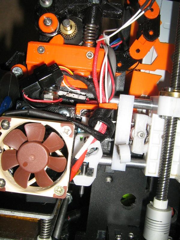

Fourmi Posté(e) Février 24, 2018 Auteur Posté(e) Février 24, 2018 Bonjour , @doby02, oui il a un "module d'activation", il sert effectivement a attirer la bille qui est dans le capteur et le PIN de palpage descends par gravité. Si tu as une AiO_EvO, j'ai partagé le montage pour les CR10 (S)sur thingiverse içi et sur le shop içi , je vais finir de mettre à jour il manque juste le fichier stl pour le module d'activation. SI tu as gardé la hotend d'origine, tu pourras aussi le monter je suis dessus actuellenement, les fichiers seront mis a dispôsition ce soir ou demain je pense ( Je viendrais avertir!) Un photo parle mieux, le module d'activation pour la cr10 (S) Full stock en cours de montage. @ toute a l'heure

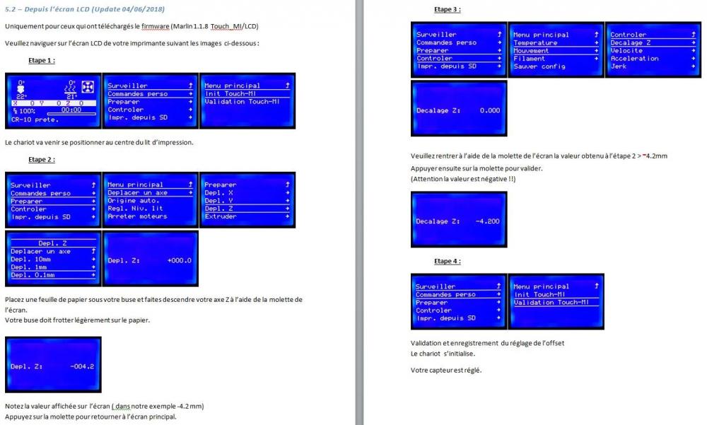

Fourmi Posté(e) Juin 18, 2018 Auteur Posté(e) Juin 18, 2018 Mise a jour du firmware marlin 1.1.8 ( Pour la CR10 & Cr10S), dorénavant vous pouvez régler le capteur depuis l'ecran LCD. les liens de téléchargements des firmwares sont dispos dans la documentation ( https://drive.google.com/file/d/1zAGvagyjzEX3QtdQGDpWTvXLcYBuwUqO/view) En images ....

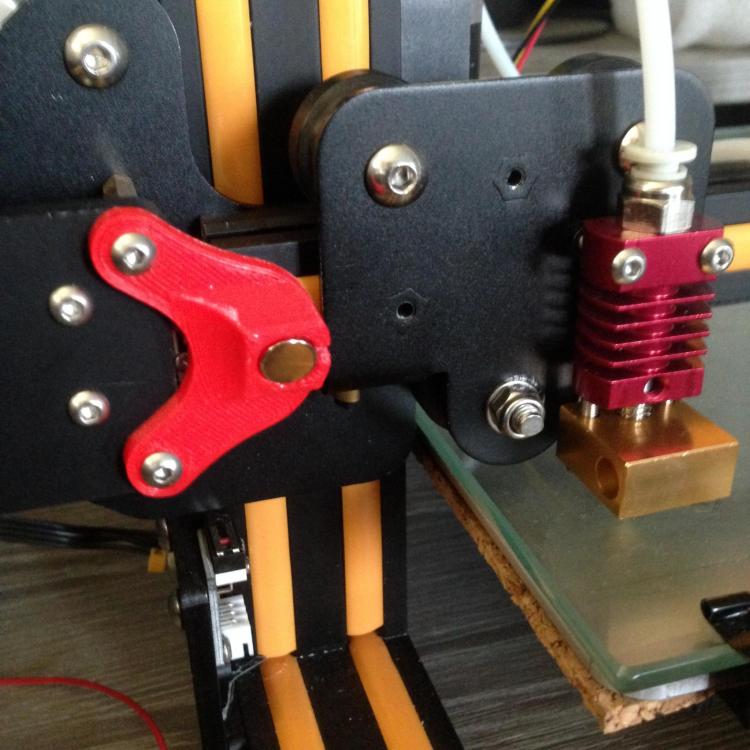

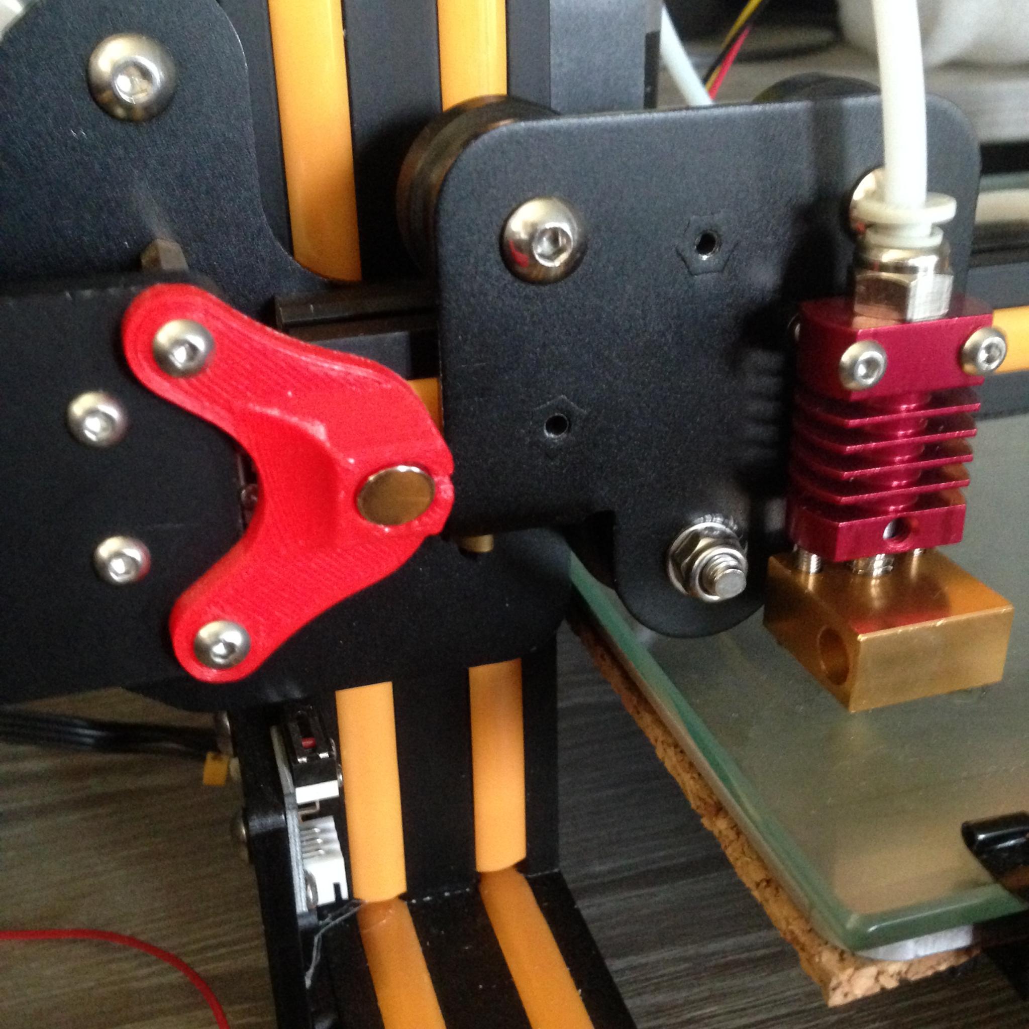

Foxies Posté(e) Juillet 29, 2019 Posté(e) Juillet 29, 2019 Le 04/06/2018 at 13:56, corsairemalouin a dit : Je suis actuellement à la recherche d'un Autolevel pour ma Anet A8. Savez-vous si on peut connecter directement TOUCHMI sur la carte Mère ou faut il prévoir le matériel de soudure ? Merci Bonjour à tous, Nouveau membre, ancien sur l'ANet A8 et nouvel utilisateur du Touch-Mi Pour apporter de l'eau au moulin, j'ai remplacé mon ancien palpeur 18mm par le Touch-mi et créer un support pour l'aimant. Le tout est à droite de mon nouvel extruder compact. Au niveau Marlin, je suis en 2.0 (07/2019) et j'ai du désactiver la gestion de la SD car avec toutes les options que j'ai activé (parkage, nettoyage, etc) j'étais juste en compilation même en optiboot . Tout ça pour dire que je regrette en rien ce Touch-Mi et bravo à @Fourmi pour ce concept simple et efficace!! The French Touch quoi!! @+ sur les cables A8-Support_TouchMi-Right.stl 1

Foxies Posté(e) Aout 1, 2019 Posté(e) Aout 1, 2019 Petite question, tu a installer le touch-mi, est tu en chariot stock ou as tu une autre tête d'impression? le chariot ou plateau est stock avec un Ziflex dessus et du liège en dessous. as tu eu besoin d'inverser les fils sur le connecteur ?Non juste débranché mon ancienne prise palpeur 18mm vérifier que le câblage bleu,marron,noir correspondait au ToucMi.Envoyé de mon Moto Z2 Play en utilisant Tapatalk
Foxies Posté(e) Aout 20, 2019 Posté(e) Aout 20, 2019 Le 30/07/2019 at 10:13, palouf34 a dit : Merci pour le partage du support. Une petite MàJ du support aimanté pour le Touch-Mi (accrochage barres et position) : A8-Support_TouchMi-RightV2.stl
