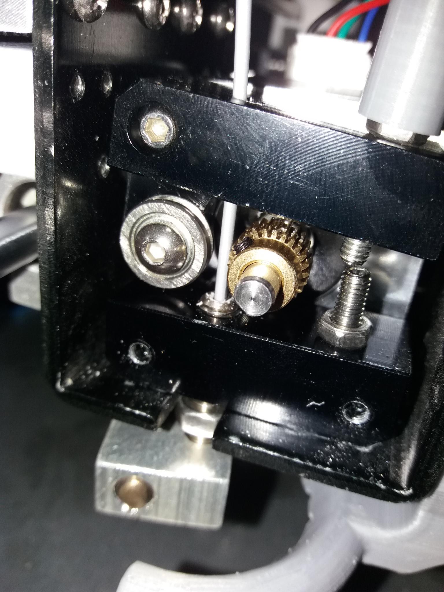

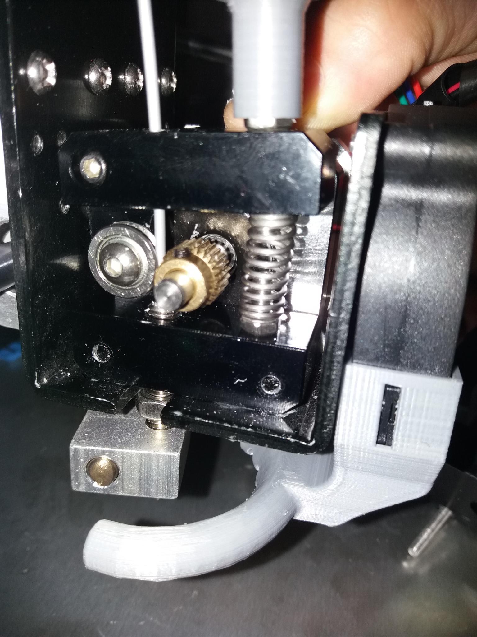

drazzard Posté(e) Janvier 29, 2018 Partager Posté(e) Janvier 29, 2018 (modifié) yop les gens je pense que la mémère a décidée de me faire péter les plombs des le début de l impression l extrudeur claque( même en réglant l offset ) et n entraine pas le filament ce qui me donne un manque de matière et donc des impressions friables le bed est a 60° et la buse a 210° help me please avec ressort sans ressort tige filetée ou on met le pla Modifié (le) Janvier 29, 2018 par drazzard Lien vers le commentaire Partager sur d’autres sites More sharing options...
Invité Posté(e) Janvier 29, 2018 Partager Posté(e) Janvier 29, 2018 (modifié) salut sur ta troisième photos on voie la vis de ton pignon qui est pas sur le méplat de l'axe moteur a moins que tu est deux vis regarde déjas sa pour voir après tu a aussi le trou du radiateur l'axe moteur frotte car le trou est trop petit j'ai hue se problème Modifié (le) Janvier 29, 2018 par Invité Lien vers le commentaire Partager sur d’autres sites More sharing options...
drazzard Posté(e) Janvier 29, 2018 Auteur Partager Posté(e) Janvier 29, 2018 je viens de vérifié j ai 2 vis sur le pignon et elle sont bien serrées et le radiateur ne frotte pas sur l axe Lien vers le commentaire Partager sur d’autres sites More sharing options...

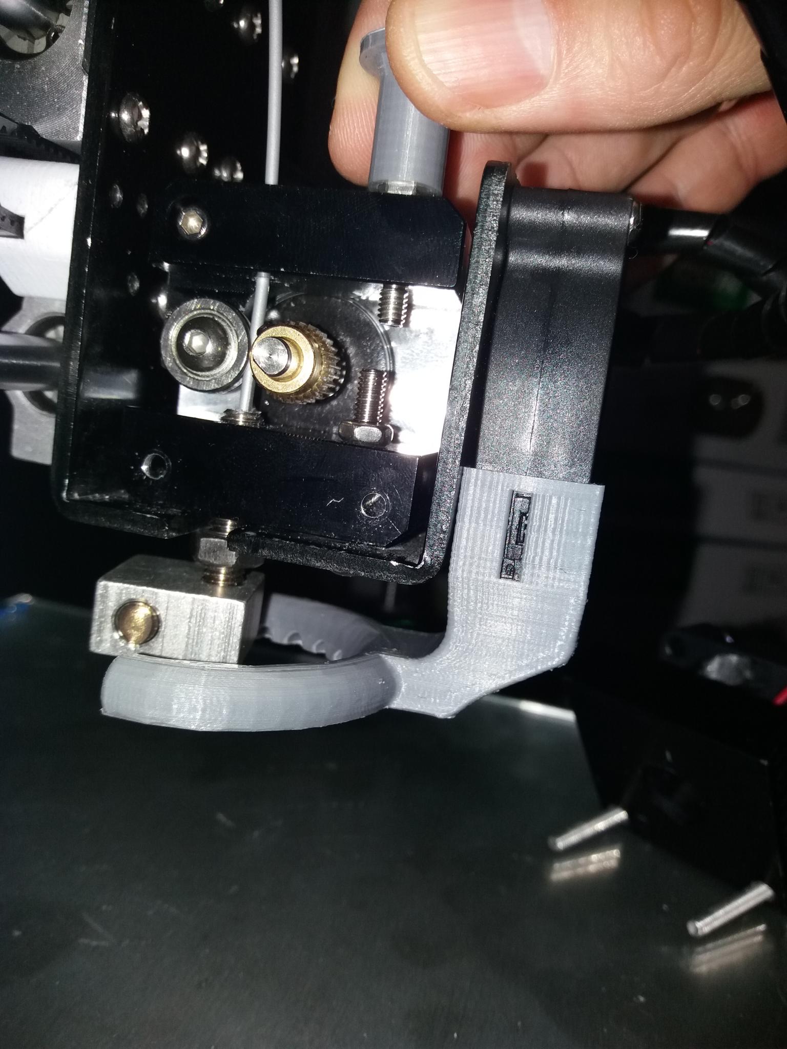

Maeke Posté(e) Janvier 29, 2018 Partager Posté(e) Janvier 29, 2018 Déjà sans le ressort, çà ne fonctionnera jamais. Ensuite fait attention à ce que la vis du levier ne soit pas serrée à fond, çà empêche le levier de se relever complètement et il n'y aura pas assez de pression pour entrainer le filament. Enfin, les ressorts d'extrudeur des Anet sont connus pour être un peu trop faible, essaie de l'étirer un peu ou de le changer. 1 Lien vers le commentaire Partager sur d’autres sites More sharing options...
drazzard Posté(e) Janvier 29, 2018 Auteur Partager Posté(e) Janvier 29, 2018 le ventilo de face ventile bien après une ou couche la photo sans le ressort c était juste pour monter la hauteur des vis ^^ et chose bizarre quand je veux changer de filament je chauffe la buse a 190° et au moment de tirer ça bloque jusqu a casser le filament (si cela peut vous aider ) Lien vers le commentaire Partager sur d’autres sites More sharing options...

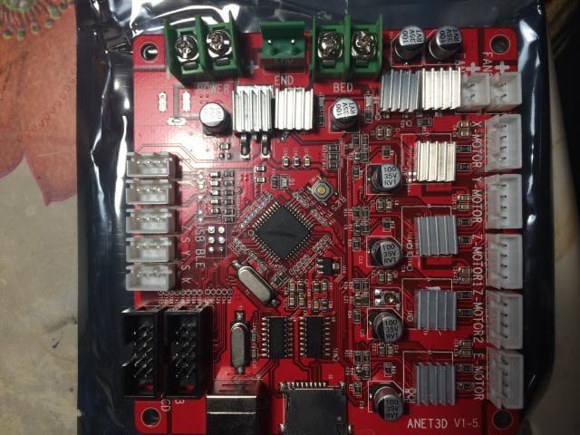

diiity Posté(e) Janvier 29, 2018 Partager Posté(e) Janvier 29, 2018 Bonsoir, Tu chauffes peut être pas assez, je suis à 200°. Si le filament casse c'est qu'il n'est pas assez chauffé. Pour le claquement, c'est signe de perte de pas, peut être aussi revoir la Vref du driver, j'ai eu ce souci sur ma geeetech, une fois réglée un peu plus fort, no souci. diiity Lien vers le commentaire Partager sur d’autres sites More sharing options...
drazzard Posté(e) Janvier 29, 2018 Auteur Partager Posté(e) Janvier 29, 2018 je vais tester avec la temperature plus haute pour le changement de fil et pour Vref du driver je ne sais pas du tout ou cela se fait Lien vers le commentaire Partager sur d’autres sites More sharing options...

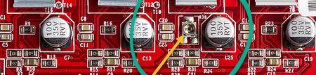

Maeke Posté(e) Janvier 29, 2018 Partager Posté(e) Janvier 29, 2018 (modifié) comme dis dans un autre sujet, pas possible sur la carte de ta A8. @diiity Voici la carte de la A8 et de presque toutes les Anet (deux dernières versions, voir plus), pas de réglage des drivers en dehors de Z. Modifié (le) Janvier 29, 2018 par Maeke Lien vers le commentaire Partager sur d’autres sites More sharing options...
drazzard Posté(e) Janvier 29, 2018 Auteur Partager Posté(e) Janvier 29, 2018 c est exactement celle que jai donc pas possible pour le Vref du driver si j ai bien compris Lien vers le commentaire Partager sur d’autres sites More sharing options...

diiity Posté(e) Janvier 29, 2018 Partager Posté(e) Janvier 29, 2018 Il y a 1 heure, Maeke a dit : comme dis dans un autre sujet, pas possible sur la carte de ta A8. @diiity Voici la carte de la A8 et de presque toutes les Anet (deux dernières versions, voir plus), pas de réglage des drivers en dehors de Z. Ah désolé, je pensais que c'était la même carte que la geeetech Lien vers le commentaire Partager sur d’autres sites More sharing options...
Maeke Posté(e) Janvier 29, 2018 Partager Posté(e) Janvier 29, 2018 Malheureusement non, et elle est une des raisons qui poussent beaucoup d'utilisateurs à passe sur ramps ou mieux Lien vers le commentaire Partager sur d’autres sites More sharing options...
drazzard Posté(e) Janvier 30, 2018 Auteur Partager Posté(e) Janvier 30, 2018 yop les gens alors je viens de tester d extruder du filament sans la buse et le tube ça passe mais j ai remarquer que le filament n est pas très marquer par la roue crantée comme si elle frôlait seulement et j ai essayer de retirer le filament a 210° en le poussant avant et bien ça a cassé net dans le tube j ai due chauffer au briquet pour pouvoir déboucher Lien vers le commentaire Partager sur d’autres sites More sharing options...
medmed Posté(e) Janvier 30, 2018 Partager Posté(e) Janvier 30, 2018 (modifié) Faut pas tirer trop vite non plus. Trop vite ça va pas, trop lentement ça pas non plus. C'est un coup a prendre. Commande des tubes et des buses. Au moins tu sera fixer de ce coté là... https://www.ebay.fr/sch/impression3d-france/m.html?_nkw=&_armrs=1&_ipg=&_from= Pour l'extrudeur met plus de pression au ressort, c'est réglable via la vis et l'écrou. Mais avant règle ton problème de buse. Modifié (le) Janvier 30, 2018 par medmed Lien vers le commentaire Partager sur d’autres sites More sharing options...

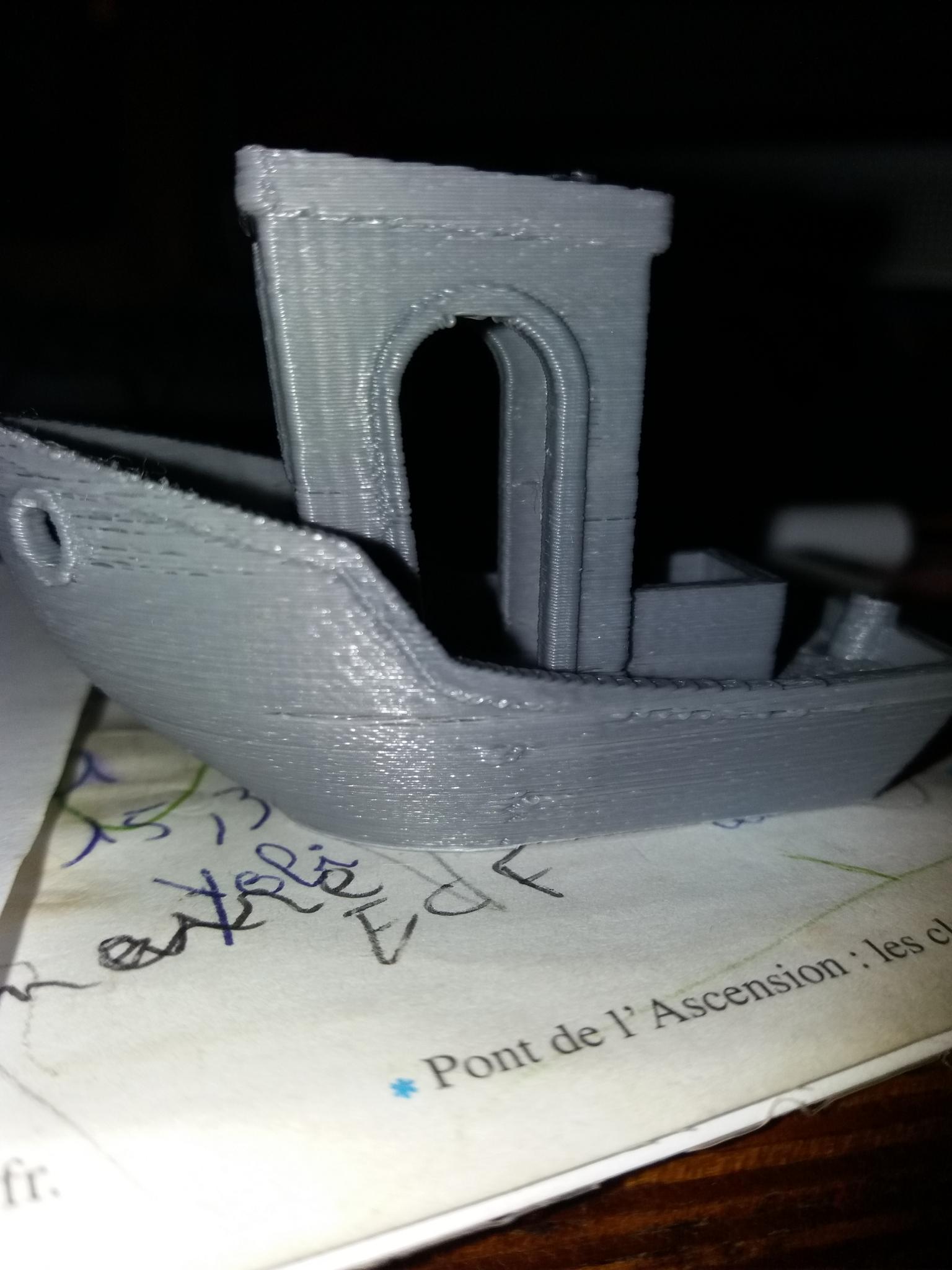

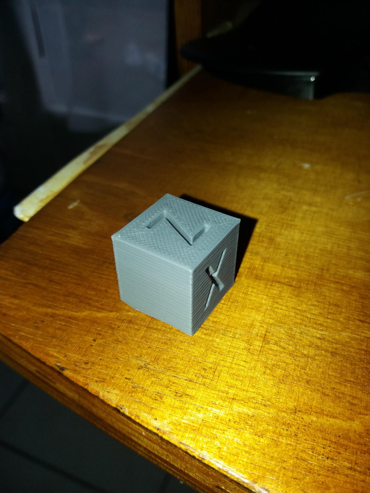

drazzard Posté(e) Janvier 31, 2018 Auteur Partager Posté(e) Janvier 31, 2018 yop les gens bon j ai tendu un peu le ressort ça claque moins mais malheureusement ça claque encore un peu j ai reussi a imprimer un cube de calibration et un benchy qui sont plutôt corrects et pour le changement de filament bah j y arrive toujours pas : je pousse le filament de facon a en faire sortir un peu et j essaye de tirer mais ca bloque et j ose pas forcer de peur de le peter encore une fois vous en pensez quoi ? Lien vers le commentaire Partager sur d’autres sites More sharing options...

medmed Posté(e) Janvier 31, 2018 Partager Posté(e) Janvier 31, 2018 Peut-être ta sonde qui déraille ? Tu serais peut- être pas à 210° mais genre 185° voir moins, raison pour laquelle l'extrudeur aurait du mal a pousser le filmant . Sinon, je le trouve pas mal ton cube.. Lien vers le commentaire Partager sur d’autres sites More sharing options...
