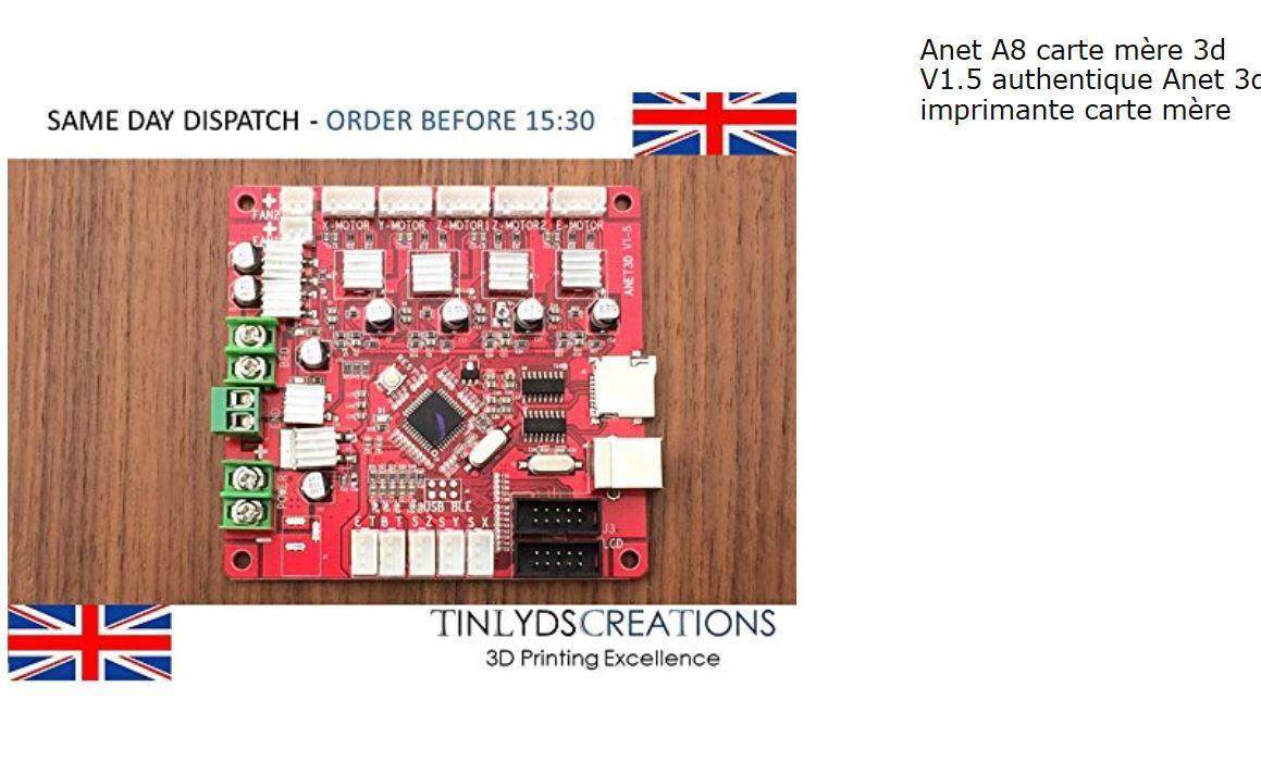

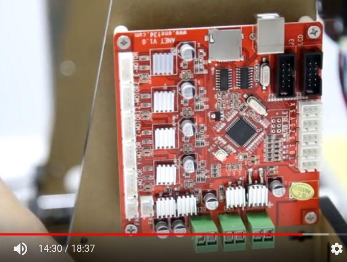

pataboat Posté(e) Février 23, 2018 Partager Posté(e) Février 23, 2018 (modifié) Anet V1 le connecteur J3 est sous la prise USB Alors que sur la V 1.5 le connecteur J3 est décalé par rapport à la prise USB Je ne sais pas quelle est la différence mais ça permet au moins de les reconnaitre ! Modifié (le) Février 23, 2018 par pataboat Lien vers le commentaire Partager sur d’autres sites More sharing options...
Maeke Posté(e) Février 23, 2018 Partager Posté(e) Février 23, 2018 En dehors des types de connecteurs power et bed, de l'emplacement de J3 et du nombre de drivers pouvant être réglés, il n'y a pas vraiment de différences d'une version à l'autre. Lien vers le commentaire Partager sur d’autres sites More sharing options...
petrusfr Posté(e) Février 25, 2018 Partager Posté(e) Février 25, 2018 Bonjour, sur mon ANET A2 plus, j'ai reçu une version 1.5. Sur les photos, l'autre différence visible concerne les connecteurs de lit et de buse qui sont amovible sur la V1 et non amovible sur la V1.5 Pierre Lien vers le commentaire Partager sur d’autres sites More sharing options...
Maeke Posté(e) Février 25, 2018 Partager Posté(e) Février 25, 2018 @petrusfren fait, ce n'est pas exclusif à la v1.5, la v1 avait çà aussi depuis décembre 2016. Lien vers le commentaire Partager sur d’autres sites More sharing options...

Maeke Posté(e) Février 25, 2018 Partager Posté(e) Février 25, 2018 (modifié) le passage de 1.0 à 1.5 n'est pas un hasard , entre temps il y a eu au moins trois évolutions de la carte mère. La 1.5 est sortie spécifiquement pour la mise sur le marché de l'Anet E10. Et au passage ils ont changé les connecteurs heatbed et power pour une raison simple; des départs d'incendie. Modifié (le) Février 25, 2018 par Maeke Lien vers le commentaire Partager sur d’autres sites More sharing options...
