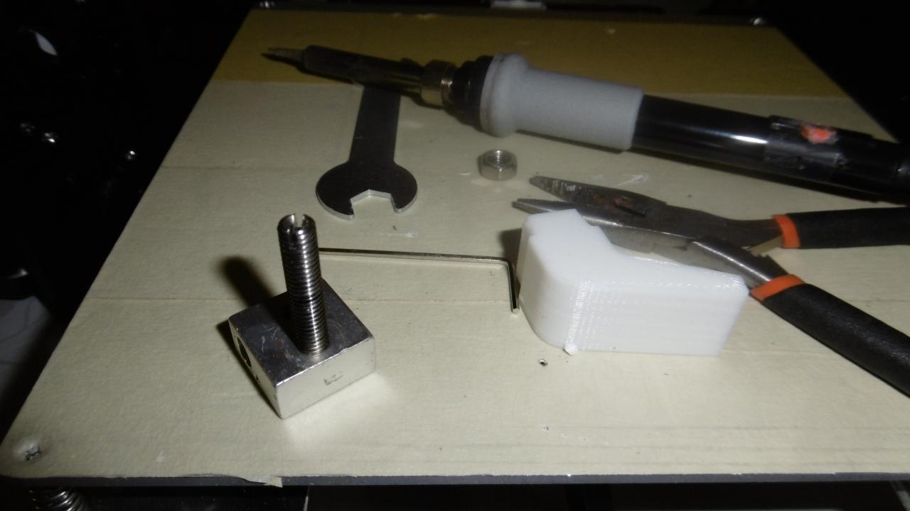

Pour revenir à l'impression et pour ne pas polluer le thread de papa50, j'ai démonté la buse et son support de l'extrudeur car je pense que la tige filetée creuse rentrait trop dans l'extrudeur et je n'arrivais pas bien à régler la hauteur de mon plateau
De combien de mm la tige filetée doit rentrer à l'intérieur de l'extrudeur ?
Et deuxièmement, j'ai démonté sans prendre garde mais quelle extrémité de la tige filetée vient en contact avec la buse?

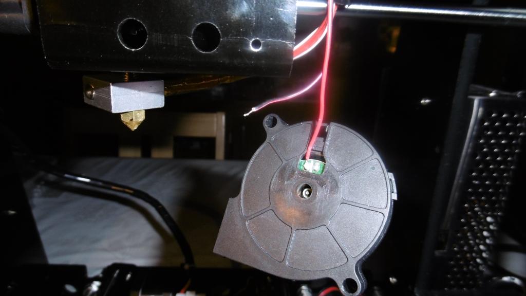

L'idéal pour moi serait qu'elle ne dépasse pas du bloc de plus d'un mm. Plus mettrais la buse trop haut, par contre il faut que le souffle du ventilateur turbine ne soit pas sur la buse ou le bloc.
pour le deuxième point, le tube en teflon côté buse.

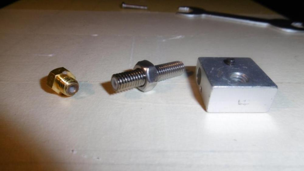

J'ai du mal à visser l'extrémité en téflon dans la buse :emoji-E412:
Par contre, dans l'autre sens, ça se visse très bien et je viens de voir une vidéo d'un type qui démonte et nettoie sa buse et le tube et le côté téflon était côté extrudeur.
Quel est le bon sens??
côté buse. C'est une de ces vidéos ou le gars se prend pour un bon.

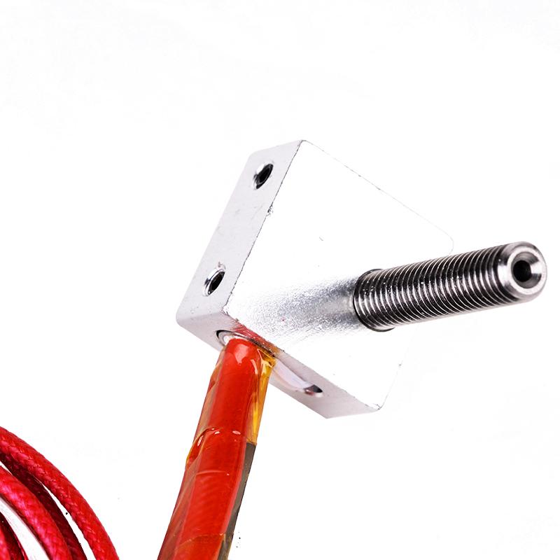

Pour la photo, le bloc est un poil différent mais celui d'anet n'est qu'un clone de ce type de bloc.

Mais j'ai un doute quand j'examine mon tube fileté car l'extrémité sans téflon est fendue comme pour y mettre un tournevis, ce qui me ferait plutôt pencher pour le téflon côté extrudeur car avec la forme de l'autre extrémité, ce ne serait pas simple d'y insérer le filament, surtout sans visibilité
ben oui, le teflon sert de joint coté buse et de guide coté  tube fileté.
Bon, grâce à papa50, j'ai la réponse et oui, @Maeke a entièrement raison, la partie téflon va contre la buse.
C'est quand même pas très évident à première analyse.
remarques que si cette fente façon tête de vis était du côté buse, bonjour les fuites de filament fondu.
