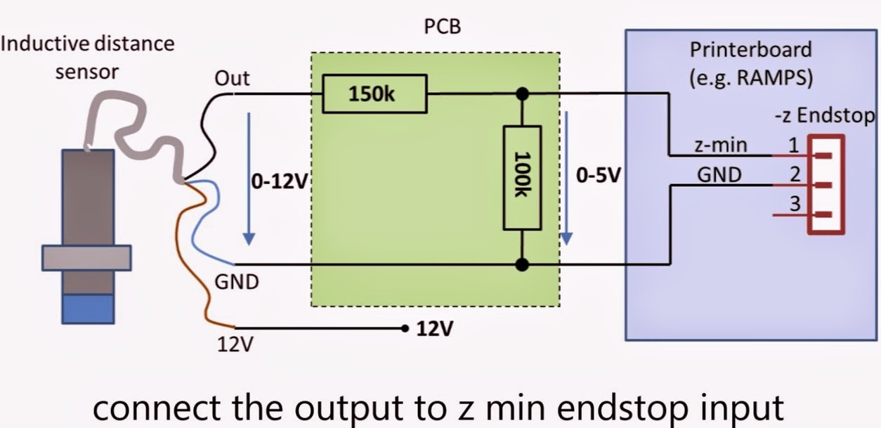

Je me suis donc inspiré de ce montage :
Manque de bol si je tape un M119, repetier me renvoie :
21:11:45.850 : x_min: open
21:11:45.850 : y_min: open
21:11:45.850 : z_min: TRIGGERED
Et ceci, que la loupiote soit allumée ou éteinte...
Si je mets le métrix directement entre "Out" et "GND" j'ai bien 12 Volts quand la loupiote s'éteint, donc le capteur fait son boulot
Si je le mets entre z-min et GND, j'ai bien 5 Volts quand la loupiote s'éteint
En revanche, quand elle est allumée, il reste 3 Volts et quelques
Est-ce pour ça que l'état du z_min reste "TRIGGERED" et dans ce cas, caisse que je fais de pas bien ?
J'ai triple-checké la valeur des résistances, c'est bien les bonnes.....

A la base, le endstop est un simple contact sec, donc sans différence de potentiel. Du coup avec vos 12v a la sortie de votre capteur, pourquoi ne pas utiliser un optocoupleur ?

Je ne sais pas ce que c'est un optocoupleur . En faite j'ai cru que avec juste un inductif pnp et deux résistances, il était possible de faire un autoleveling. Mais la ça parait plus dur que ce qu'il n'y parait.
Capteur éteint, c'est a dire pas d'objet métallique, j'ai 5V qui passent de Mon S a mon - et pourtant mon capteur est un NO. Je ne trouve aucun schéma de cablage, pour des pnp alors que d’après les forums ce sont les plus répandus.
dois-je installer un pont diviseur sur le capteur ?

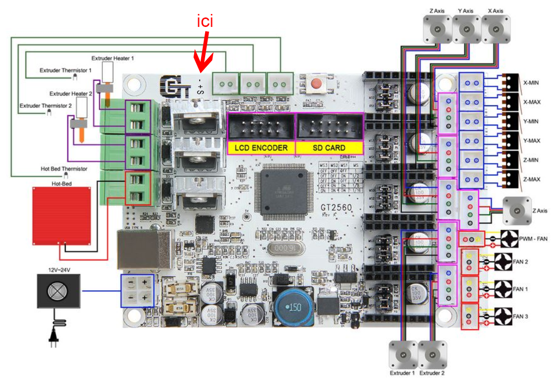

Asteure, j'entrevois non pas une solution, mais une piste de réflexion, car voilà ce que j'ai fait :
J'ai remis en question l'alimentation par le pont diviseur qui passe de 12 à 5 volts, elle me paraît foireuse
J'ai donc branché le + et le - de mon capteur sur la fameuse "nouvelle" prise à 3 points de la carte GT 2560 Rev A+
Et le fil "signal" sur  la borne adéquate de la prise correspondant au fin de course Z
Evidemment, quand je passe le doigt sous le capteur, il s'allume, mais FAIBLEMENT (normal, il a besoin d'au moins 6 Volts)

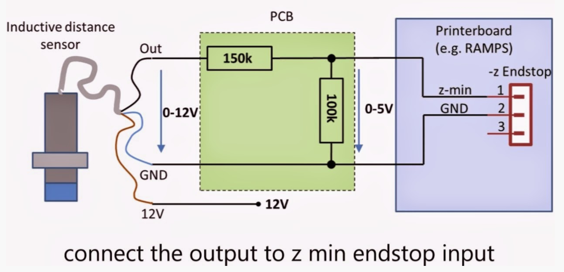

T'es pas au bout de tes peines, on est un certain nombre à grenouiller autour du même souci et autour du même schéma
Par curiosité, mets un coup de métrix entre les pins 1 et 2 quand la led est éteinte, et un autre quand la led est allumée, et dis-nous ce que tu vois.
Chez moi, quand la led est éteinte, j'ai bien 5 Volts grâce au pont de résistances. Quand elle est allumée, ça monte à 12 Volts et je crains que ça soye là qu'est l'anomalie.

Pour le problème des 5 V 12 V, je crois avoir une idée du problème mais je ne connais pas la solution. En faite c'est du a ta carte, elle envoie un signal a ton capteur qui lui reçoit mais ne renvoie rien quand il est ouvert. si tu as 5V qui passent alors que normalement ton capteur est ouvert, ça doit être un truc dans la carte.
tu trouveras un schéma de cablage : http://rigidtalk.com/wiki/index.php?title=Auto_Bed_Leveling/Tramming_Sensor_Wiring
Le courant passant a l'endroit le plus simple, je me demande si il n'y a pas moyen de mettre la carte en réception et non envoie, je m'explique: de notre info S a notre - on a 5V qui passent, mais du coupe ces 5 V passent directement de notre s au - sans passer par le capteur car la résistance fait office de liaison directe. Donc, si quelqu'un a une idée sur ce point le, je suis preneur :) tout ceci n'est bien sur que théorie, j'essaye de trouver des solutions
