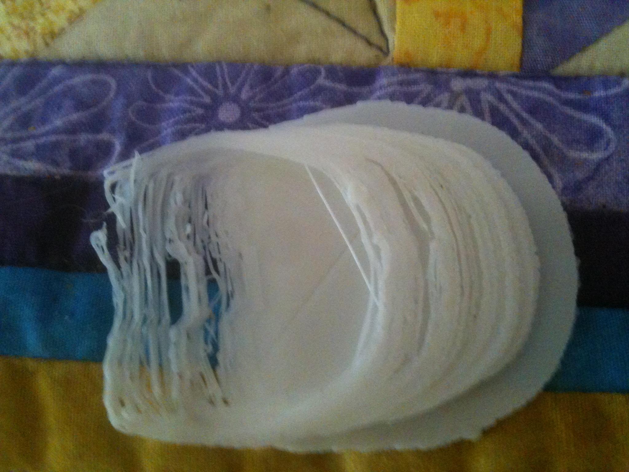

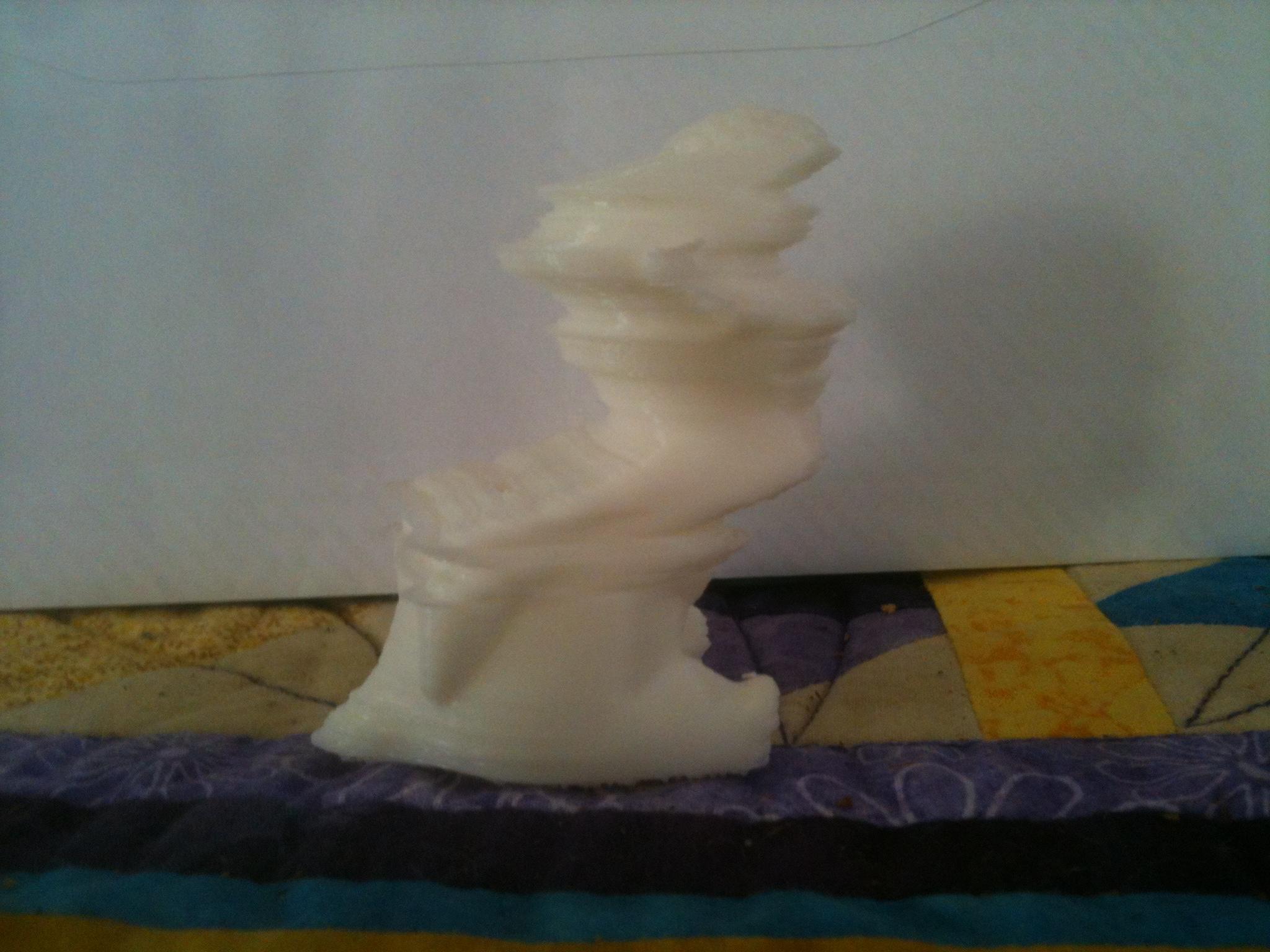

marmotte27 Posté(e) Février 4, 2018 Partager Posté(e) Février 4, 2018 Bonjour, je possède un creality CR10 reçue le 02/02/2018 toute neuve. Je pense ne pas être le seul a avoir ce problème mais je n'ai pas reussi a le résoudre. Je vous met en pièce jointe les photos de mes deux premières impression qui sont décalées. Quelqu'un a-t-il une info a me proposer pour résoudre ce problème? Merci des réponses que vous pourrez m'apporter. Lien vers le commentaire Partager sur d’autres sites More sharing options...
zavala13 Posté(e) Février 4, 2018 Partager Posté(e) Février 4, 2018 pendant ton montage, tu as vérifié qu'il n'y a pas de point dur dans les axes X,Y et Z ? comment était orienté ta pièce sur le plateau ? Lien vers le commentaire Partager sur d’autres sites More sharing options...
clucky Posté(e) Février 4, 2018 Partager Posté(e) Février 4, 2018 Bonjour, alors vérifie que les courroies sont suffisamment tendue, tes fichiers viennent de CURA ou tu les as téléchargés en Gcode ? Lien vers le commentaire Partager sur d’autres sites More sharing options...

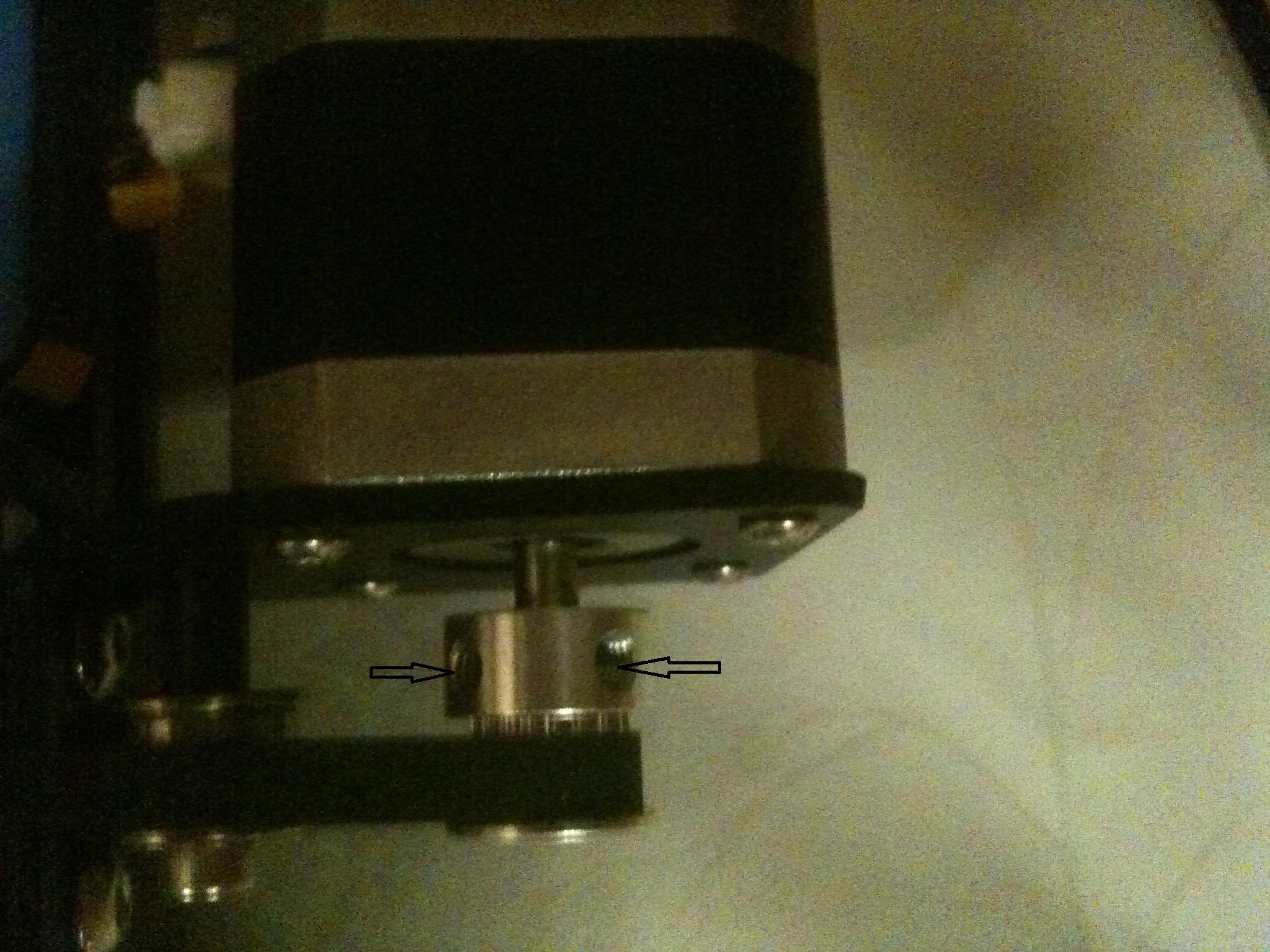

marmotte27 Posté(e) Février 4, 2018 Auteur Partager Posté(e) Février 4, 2018 Bonjour clucky, Tout d'abord merci d'avoir pris le temps de vouloir m'aider. J'ai trouvé le problème a ma solution que je vais poster pour aider d'autres personnes dans ce même cas. Mais auparavant je vais quand même répondre a tes questions. J'ai vérifié au moins 248 fois la tension des courroies depuis 2 jours, fait 343 fois le tour de mon imprimante et les fichiers viennent tous de la clé USB d'installation. J'ai bien failli craquer et pourtant ce n'est que le début, c'est pour cela que j'avais sollicité votre aide. Mon problème venait tout simplement d'une vis mal serrée sur le moteur de l'axe Y, ce qui engendrait des saut de pas (si je ne dis pas de bétises). En tout cas un grand merci a toi clucky pour avoir pris la peine. Ci joint photo du problème résolu. Bonne soirée a toute et tous Lien vers le commentaire Partager sur d’autres sites More sharing options...

rmlc460 Posté(e) Février 4, 2018 Partager Posté(e) Février 4, 2018 (modifié) Salut, Deux choses essentielles, valables pour toutes les imprimantes: toutes les vis doivent être resserrées, même celles qu'on ne voit pas. Une imprimante, ça vibre, beaucoup et vite. Donc, que ce soit les borniers, les fixations, partez du principe que si c'est bien serré aujourd'hui, ça risque de ne plus l'être demain! Disons que si vous faites une vérification tous les deux mois vous aurez de grandes chances d'en trouve une ou deux en cours de libération! Bien sur, ça dépend de votre fréquence d'utilisation de la machine. En ce qui concerne les arbres de sortie des steppers, mécaniquement parlant, la première vis qui doit être serrée, c'est celle qui porte sur le méplat. Il faut toujours bloquer l'autre en second. Accessoirement, @marmotte27, ce serait sympa que tu renseignes ton imprimante dans ton profil, ce serait plus simple pour la suite... Modifié (le) Février 4, 2018 par rmlc460 Lien vers le commentaire Partager sur d’autres sites More sharing options...
