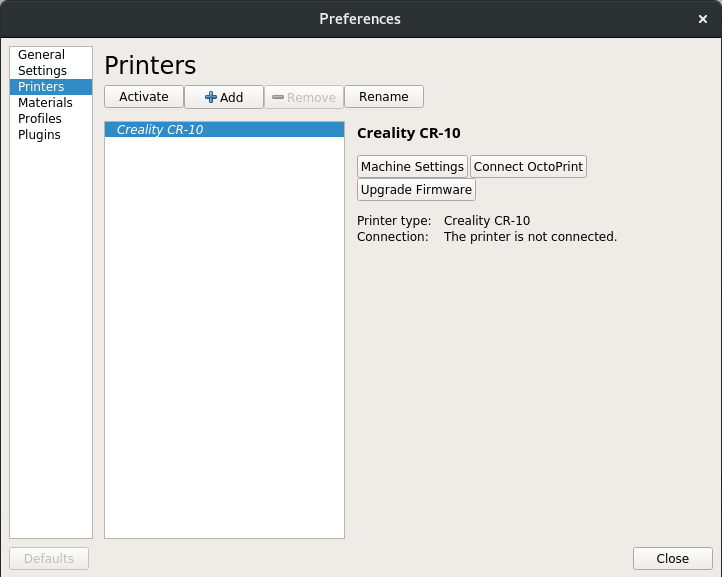

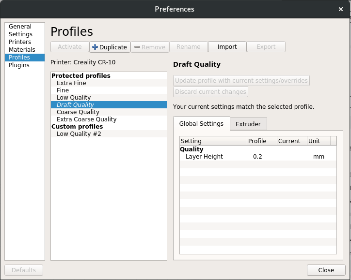

Voici la correspondance entre les dossiers ci-dessus et la fenêtre dans Cura de ce qui nous intéresse :
  • definition_changes = Printers                                                          image.png.b48eea76662695630c78b81c7d3ef8f1.pngimage.png.11a4e4b14faf423390d46fcfb2cdd7c9.png

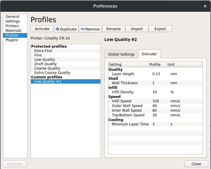

  • extruders = Profiles/Extruder (Semble y avoir un bug graphique en 3.1...)                                                                                  image.png.c628aa8843444b78af204347b6a4610e.png

  • avoir des profiles (quality) standard convenant au plus grand nombre
  • avoir des profiles (quality) customisés provenant d'un tuning poussé par les membres de notre communauté (cela pourrait permettre d'ajouter le lien de la configuration lorsque l'on présente nos prints ! un lien vers le stl, un lien vers la profile et normalement, n'importe qui doit reproduire avec succès le print ...)

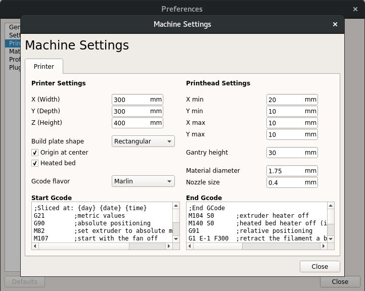

En ce qui me concerne j'ai poussé des modifications pour le start et end gcode pour correspondre à ce que j'avais avec Cura 1.15.04. Il faut maintenant que je m’attelle à reprendre mon fichier de config pour avoir la même chose avec cette nouvelle version de Cura sachant que pour le moment je n'ai rien modifié d'autre que le infill (20% ou 10%), la layer (0.2, 0.1 ou 0.6 mm) et les températuress d'extruder et de bed, mais ça, c'est lié à la configuration du materials (filament). Nous devrions disposer rapidement d'une configuration de base correspondant au gcode "sortie d'usine" de chez Creality !

Bon, j'ai un peu avancer sur le sujet, l'impression sous Cura 2.X et 3.X avec la config Creality CR-10 par défaut faisait n'importe quoi dans le coin à gauche du plateau et en minuscule ... le "Gcode flavor" était sur Marlin, hors pour que ca fonctionne il faut que ça soit sur Reprap ...
Cette config de base ne vient assurément pas d'une CR-10 par défaut où j'ai pas le modèle que je pensais ?

Cura 3.2 vient de sortir. On peut déjà commencer par se synchroniser avec cette version (les profils semblent compatibles entre 3.1 et 3.2, mais il y a des options supplémentaires)
De mon côté;, le "Gcode flavor" est configuré en Marlin. J'ai toujours laissé ça par défaut. Quel est l'impact ? Une différence avec la configuration "Reprap" ?
J'utiliser exclusivement Cura connecté à Octoprint. De plus, depuis la version 3.1, il n'y a plus ce trajet bizarre de la buse en début d'impression qui vient frotter la pince en bas à gauche... ça va vers le modèle en diagonale.
