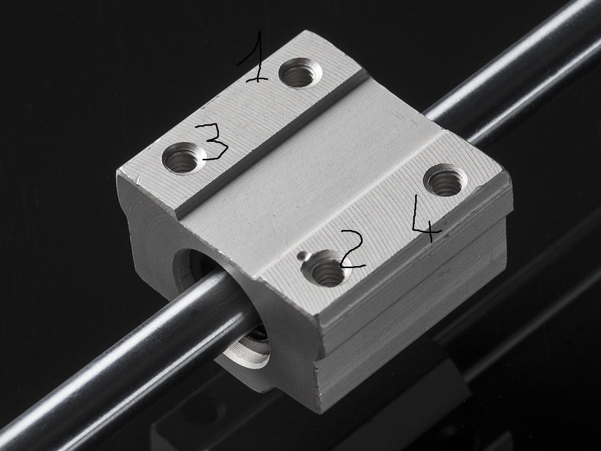

Maeke Posté(e) Février 7, 2018 Partager Posté(e) Février 7, 2018 (modifié) Pour tes igus comme je te l'ai dit, c'est un problème d'alignement des igus entre eux, il suffit que l'un d'entre forme un angle, même minime, par rapport aux autres pour qu'ils se comportent comme des freins, tu dois les desserrer, puis les resserrer lentement, en t'assurant que l'ensemble glisse librement régulièrement. et serre les vis en suivant cette image. ordre des vis 1->2->3->4 Modifié (le) Février 7, 2018 par Maeke Lien vers le commentaire Partager sur d’autres sites More sharing options...
Cupra Power Posté(e) Février 7, 2018 Auteur Partager Posté(e) Février 7, 2018 Re Maeke, Oui, j'ai bien serré en croix, même pour les paliers eux-mêmes mais rien n'y fait... J'intervertirai les paliers des fois que.. Lien vers le commentaire Partager sur d’autres sites More sharing options...

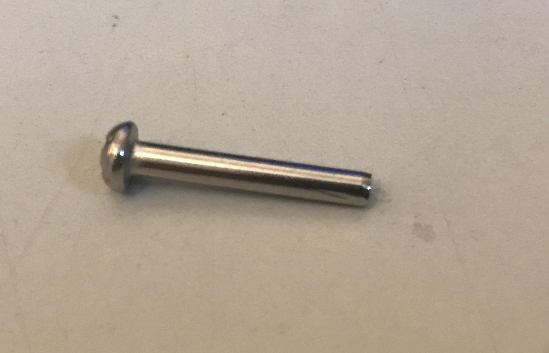

Cupra Power Posté(e) Février 10, 2018 Auteur Partager Posté(e) Février 10, 2018 Hey! Un peu de news. Alors je confirme que pour avoir une première couche qui adhère, le ventilateur ne doit pas être enclenché, merci Maeke, je l'ai donc laissé activé à partir de la 2ème layer. Pour les paliers lisses X et Y, je laisse tombé, je reviens aux roulements d'origines , j'en ai profité pour les graisser (le bruit a très légèrement diminué), par contre c'est de la vraie merde, comme Maeke, j'ai perdu au moins 2 billes dans l'opération. Donc mieux vaut les installer une fois et ne plus y toucher. Sinon, je confirme que les prints surface chinoise sans marque fonctionnent très bien, j'économise même de l'argent et du temps en n'utilisant pas le plateau chauffant! (pour PLA uniquement). Et pour finir, aujourd'hui, nouvelle surprise, après les 4 coins du bed non filétés, c'est maintenant les vis! Qui dit mieux? Lien vers le commentaire Partager sur d’autres sites More sharing options...
Maeke Posté(e) Février 10, 2018 Partager Posté(e) Février 10, 2018 (modifié) pas mal cette vis. Les chinois se foutent vraiment du contrôle de qualité. Un de ces jours quelqu'un va juste trouver les matières premières et va devoir se débrouiller seul pour l'usinage. Modifié (le) Février 10, 2018 par Maeke Lien vers le commentaire Partager sur d’autres sites More sharing options...

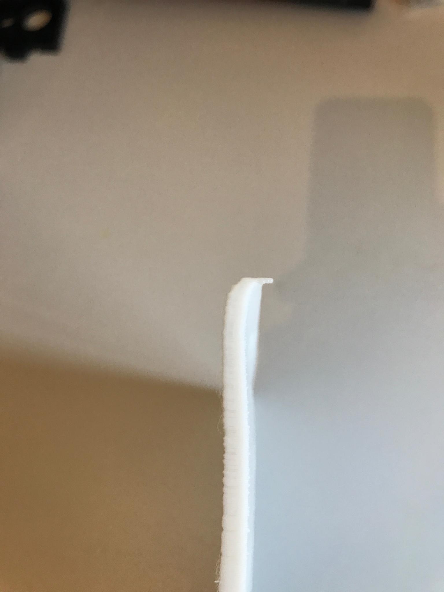

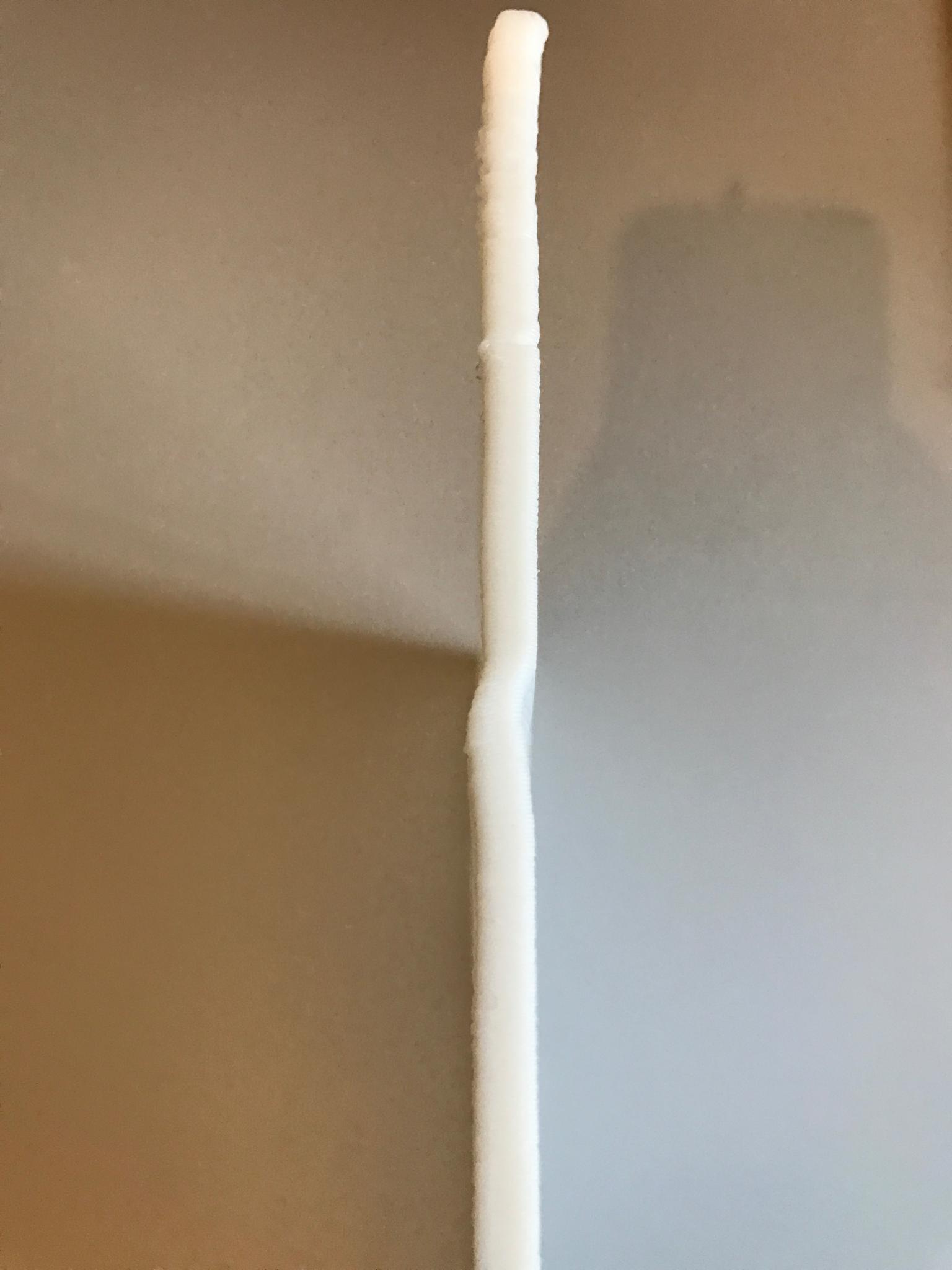

Cupra Power Posté(e) Février 20, 2018 Auteur Partager Posté(e) Février 20, 2018 Salut à tous, Je subis un problème intéressant en ce moment, pour simplifier j'imprime un rectangle de 23 cm par 23 cm par 4 mm en PLA. Il est donc imprimer sur la diagonale du bed à 45 degrés car le bed ne fait que 22 cm par 22. Tout se passe bien jusqu'à un moment donné où il y a un layer shift...! Le soucis c'est qu'à priori il n'arrive pas au même endroit. La 1ère photo il arrive à environ 16 cm de haut, sur la 2ème photo il arrive à environ 14.5 cm de haut (j'ai arrêté l'impression dès que je l'ai vu), ils vont cependant dans la même direction axe N.O. vers S.E. La deuxième pièce est quasi identique à la première (quelques mm de différence), et a été reslicée depuis de STL, donc il s'agit "d'un programme neuf" par rapport à la 1ère pièce afin d'écarter Cura ou le gcode comme soucis potentiel. Ben ça a loupé lol. Le fait que le soucis arrive à une hauteur différente permet à priori d'exclure le hardware machine d'après moi, sinon j'aurais le soucis à chaque fois au même endroit selon moi, la pièce ayant été reslicée cela écarterait le gcode à priori, mais que reste-t'il alors comme cause probable...? Vous avez 4 heures...! Lien vers le commentaire Partager sur d’autres sites More sharing options...
veeger Posté(e) Février 20, 2018 Partager Posté(e) Février 20, 2018 c est parfait comme ca touche plus a rien 23x23x4 tu dis je vois pas la meme chose et aprés 16 cm de haut je suis perdu. verifie un peu tous les axes les courroies ..... 1 Lien vers le commentaire Partager sur d’autres sites More sharing options...
Maeke Posté(e) Février 20, 2018 Partager Posté(e) Février 20, 2018 le fait que çà n'arrive pas au même endroit n'exclus absolument pas un problème mécanique, bien au contraire, çà peut être une courroie qui loupe une dent de la poulie, et la hauteur à laquelle çà se produit est parfaitement aléatoire. Lien vers le commentaire Partager sur d’autres sites More sharing options...
Cupra Power Posté(e) Février 20, 2018 Auteur Partager Posté(e) Février 20, 2018 Salut Maeke, Salut Veeger! Je suis d'accord qu'il faut tout remettre en question et approfondir les recherches pour trouver la cause. Je vais procéder par élimination, mon suspect numéro un est effectivement la tension de la courroie X, j'exclue le pignon ils sont tous sous loctite héhé. Aussi, j'avais pensé que le problème venait d'une surchauffe des drivers car la pièce fait tout de même 8-10h, alors entre la pièce 1 et 2 j'ai installé un gros ventilateur en direct sur l'alim, mais cela n'a rien changé, je le laisse tout de même, il est important de ne pas laisser la carte mère chauffer. Je vous tiendrai informé après avoir retendu X, en tout cas merci d'avoir donné votre avis rapidement. Lien vers le commentaire Partager sur d’autres sites More sharing options...
