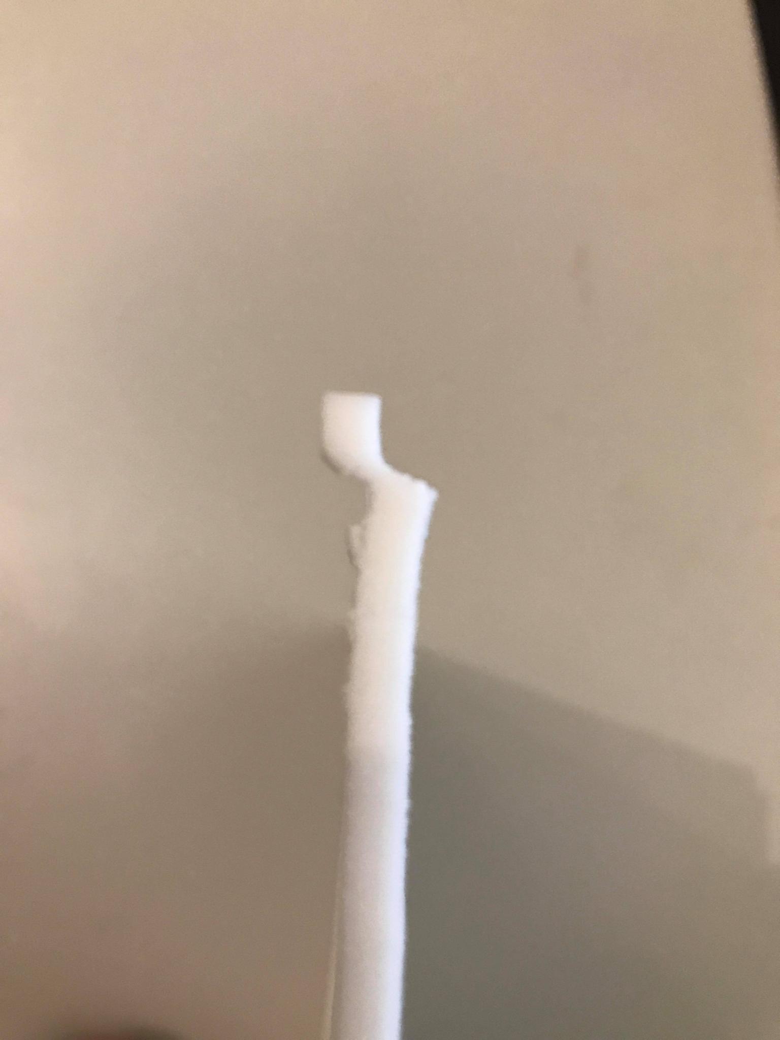

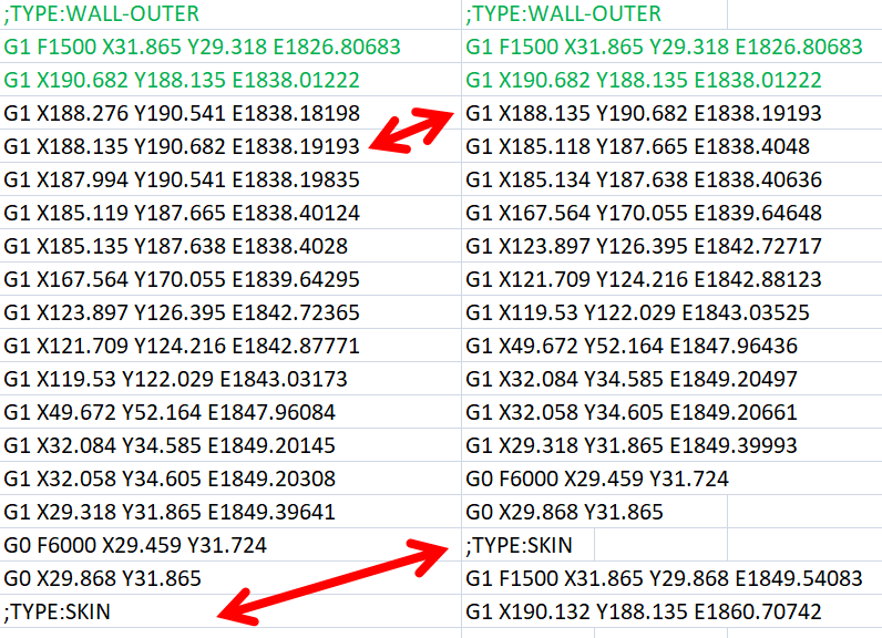

Cupra Power Posté(e) Février 25, 2018 Auteur Posté(e) Février 25, 2018 (modifié) Bonjour à tous, Je n'ai pas encore creusé la piste du STL à réparer mais j'ai remarqué un gros soucis au niveau de Cura, certainement lié ou non au soucis de décalage. Je slice un STL avec Cura et engendre un fichier gcode. Je ferme Cura, recharge le même STL et reslice et engendre un second fichier gcode Je refais strictement la même manip' une 3ème fois. Bilan: Les 3 fichiers gcode ne pèsent pas le même poids.... Donc ne contiennent pas le même nombre de lignes, je l'ai vérifié avec le bloc-note, certaines lignes sont effacées, d'autres n'ont pas la même place, mais aussi les positions X et Y ne sont pas les mêmes, voici un exemple qui compare 2 extraits de gcode... Modifié (le) Février 25, 2018 par Cupra Power
Maeke Posté(e) Février 25, 2018 Posté(e) Février 25, 2018 Autrement dit, le stl est corrompu. Essaies de le re-télécharger.

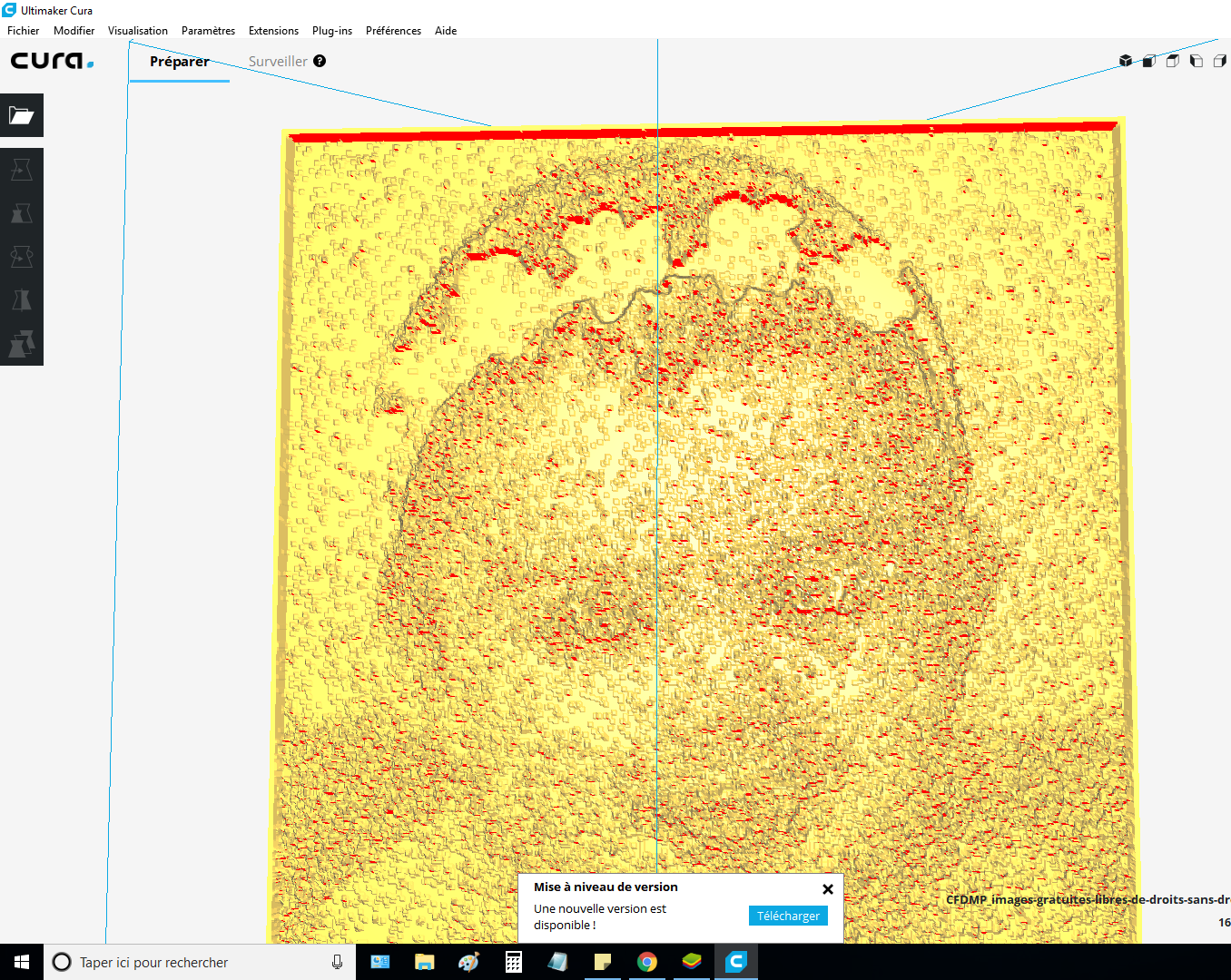

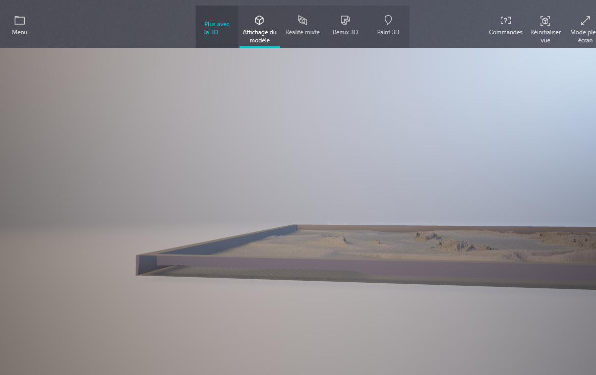

Cupra Power Posté(e) Février 27, 2018 Auteur Posté(e) Février 27, 2018 D'accord, je télécharge Freecad et regarde ça. C'est bizarre qu'il parait bien avec la visionneuse Windows et Fusion 360, c'est pour cela que je ne me suis pas inquiété. Donc tu me dis que le fichier n'a pas endommagé via Meshmixer mais qu'avec Freecad il n'est pas bon.. D'où la difficulté que je rencontre depuis des jours pour trouver la source de ce gros soucis...
Maeke Posté(e) Février 27, 2018 Posté(e) Février 27, 2018 Depuis quand la visionneuse windows est gage de qualité?
Cupra Power Posté(e) Février 27, 2018 Auteur Posté(e) Février 27, 2018 Aucune idée, mais l'on peut se fier à se que l'on voit à l'écran c'est navrant et complique énormément le troubleshooting. Merci Didier, je viens de corriger toutes les erreurs du fichiers, j'imprimerai demain et tiendrai au courant.
Cupra Power Posté(e) Février 27, 2018 Auteur Posté(e) Février 27, 2018 Intéressant, merci Didier. Cependant regarde le fichier réparé par Freecad... Il y a comme un soucis!

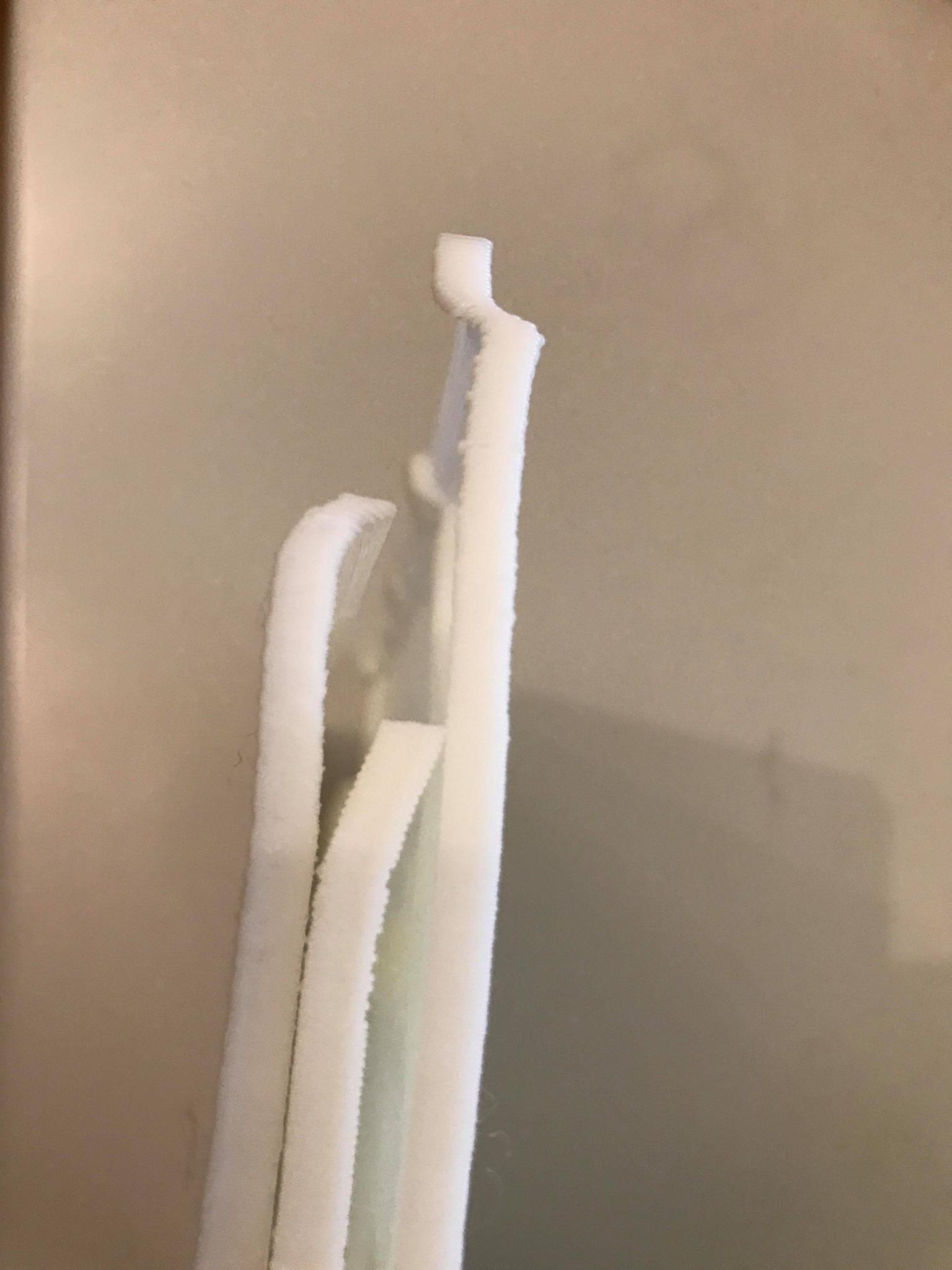

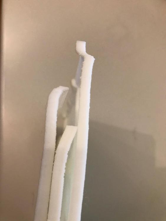

Cupra Power Posté(e) Février 28, 2018 Auteur Posté(e) Février 28, 2018 Hey, Aujourd'hui j'ai vraiment pensé que j'allais enfin arriver à imprimer la pièce. Car passé 12 cm de haut nada, passé 14 cm toujours rien! Mais à 15.5 cm c'est reparti pour un tour, décalage du coté opposé. Voici pour info les différents 3 types de décalages subis depuis le début : Décalage agressif vers S-E, Décalage progressif S-E, Décalage agressif vers N-O Ce qui a changé pour ce print c'est que j'ai directement dimensionné le STL aux bonnes cotes (225x225x4), au lieu de le redimensionner habituellement dans Cura. Je tiendrai au courant si jamais j'ai du nouveau.
