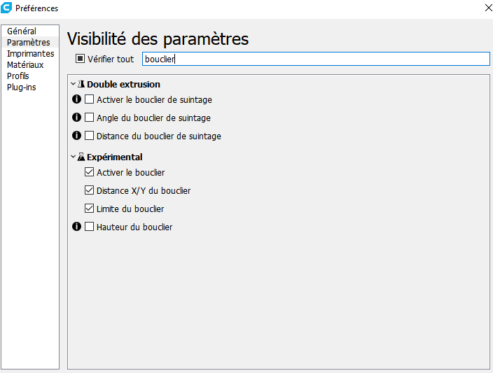

Le bouclier, c'est pas une fonction a activer dans cura?
Ah oui tu as raison! je l'avais pas vu! Et bien je vais essayer ça prochainement, me manque encore au moins une pièce pour finir de réparer mon imprimante... mais ce WE ça devrait être bon.
Il y a 12 heures, gregorally a dit :
C'est quoi le bouclier ?
C'est une fonction à activer dans cura sur les paramètres de l'imprimante.
En gros cela monte une paroi autour de l'impression pour éviter que de l'air extérieur ne vienne refroidir ton impression
Par contre je n'est pas testé, j'ais juste fais une recherche suite a ce message
