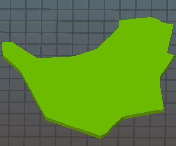

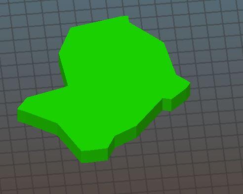

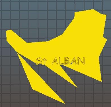

Candy Posté(e) Mars 7, 2018 Auteur Posté(e) Mars 7, 2018 (modifié) Hello le groupe. Petite colle : lorsque je génère mon .STL avec 3D BUILDER et que je le récup. sous SLIC3R pas de pb ma pièce est pleine Par contre, lorsque j'ajoute avec 3D BUILDER le nom de la commune en relief apparant, je recup. dans SLIC3R une pièce avec des trous ou manques de matière !!?? Quelqu"un pourrait il m'aider sur ce pb ?? PS : je ne retiendrai la solution de @db42 qu'en dernière dernière solution !! ;-) voir copies écran ci-jointes (en vert qd il n'y pas de nom, en jaune.... vous voyez le résultat !!) D'avance merci pour l'aide apportée. @ tout bientôt pour les suites de mon aventure.... Modifié (le) Mars 7, 2018 par Candy
Invité Posté(e) Mars 7, 2018 Posté(e) Mars 7, 2018 Salut moi je pense que le problème viens de 3D BUILDER il te casse le fichier STL sur freecad pour modifier un stl on est obligé de faire un maillage puis une modélisation pour pouvoir incruster ou retiré de la matière
Tircown Posté(e) Mars 7, 2018 Posté(e) Mars 7, 2018 +1 avec jacky. Change de logiciel 3D. Sinon un passage sur netfabb pour réparer le stl peut arranger les choses 1
BastienX8 Posté(e) Mars 8, 2018 Posté(e) Mars 8, 2018 C'est un peu étrange, j'ai souvent utilisé 3D builder pour ce genre de choses avant de découvrir fusion, et j'ai jamais eu de tels problèmes ... 1
Invité Posté(e) Mars 8, 2018 Posté(e) Mars 8, 2018 Il y a 1 heure, BastienX8 a dit : C'est un peu étrange, j'ai souvent utilisé 3D builder pour ce genre de choses avant de découvrir fusion, et j'ai jamais eu de tels problèmes ... pourrais tu aidé @Candy pour résoudre son problème stp
BastienX8 Posté(e) Mars 8, 2018 Posté(e) Mars 8, 2018 Le "problème" c'est qu'il n'y a aucun réglages dans ce logiciel, il est vraiment simpliste. Est-ce qu'il y a des mises à jour dans le Windows store ? Je n'ai pas slic3r, j'utilise cura, peut-être qu'il y a une différence là aussi. Par contre je suis d'accord pour dire que parfois le logiciel fait des "ratés" mais ils sont visibles directement donc je réessaye 1
Candy Posté(e) Mars 9, 2018 Auteur Posté(e) Mars 9, 2018 Hello le groupe. Merci pour vos posts. J'ai peut être un début de solution à mon soucis : j'ai utilisé l'astuce de @BastienX8 avec 3D BUILDER et fusion. Puis, toujours sous 3D BUILDER, j'ai essayé différentes polices de caractères. Et pour le moment celle qui m'embête le moins est VERDANA PRO. Beaucoup moins de défaut dans le .STL @ tout bientôt pour les suites de mon aventure....
Invité Posté(e) Mars 9, 2018 Posté(e) Mars 9, 2018 Le 02/03/2018 at 14:02, Candy a dit : Du coup pour le moment je renonce à mettre leur nom dessus !! Bonjour @Candy Sinon, avec fusion 360 tu peux importer directement tes fichiers stl, les passer en Brep et après extruder un texte sur la face et les réexporter en stl. Là tu n’auras plus de souci avec Slic3r.
